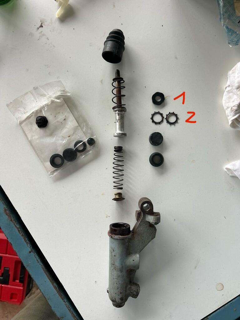

  1. Hallo liebe Forumsgemeimschaft, ich habe gerade meine 3. Ape, eine AD1 aus Italien geholt und bin dabei sie auf Vordermann zu bringen. Die Dichtungen in der Bremspumpe haben sich bei mir komplett aufgelöst und ich konnte nichts mehr identifizieren. Habe mir 2 unterschiedliche Sets mit Dichtungen besorgt, aber hab leider keine Ahnung wie das zusammengebaut gehört…das eine war etwas umfangreicher, das andere etwas weniger. Im Anhang 2 Fotos,… ein paar Dichtungen wusste ich,… beim Rest der Teile bin ich mir unsicher. Könnt ihr euch das mal ansehen? Danke!
