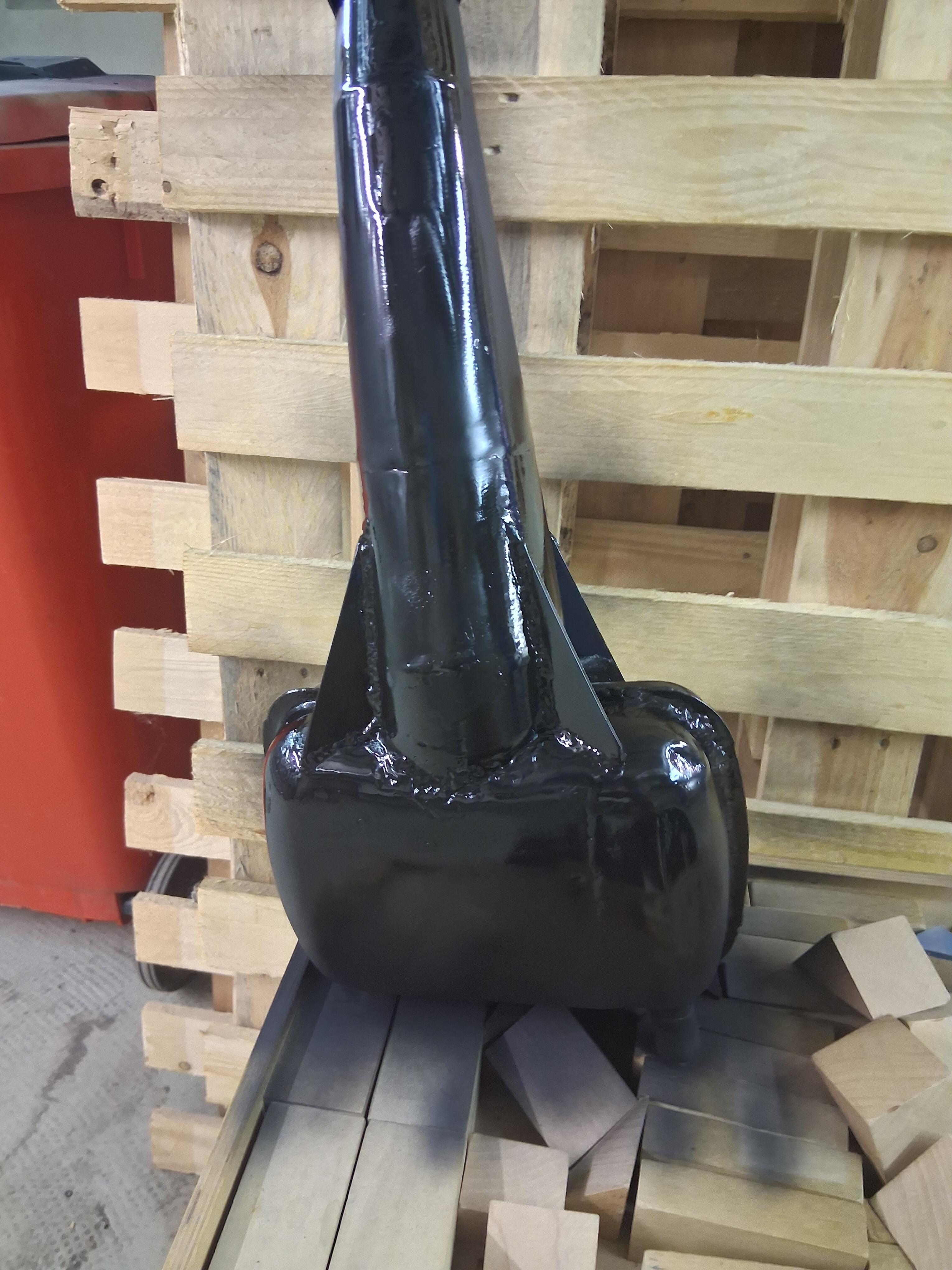

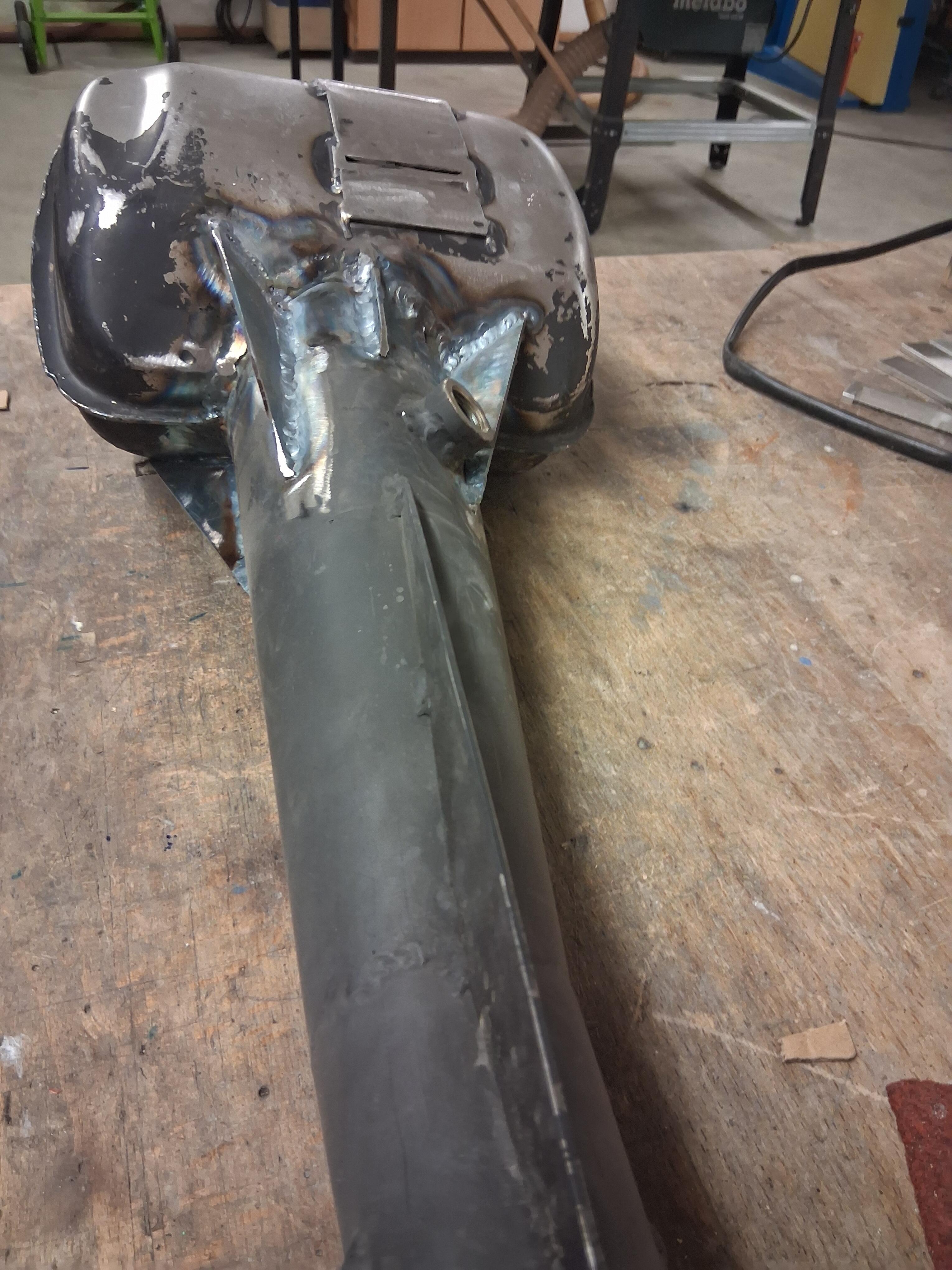

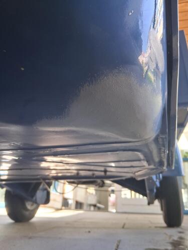

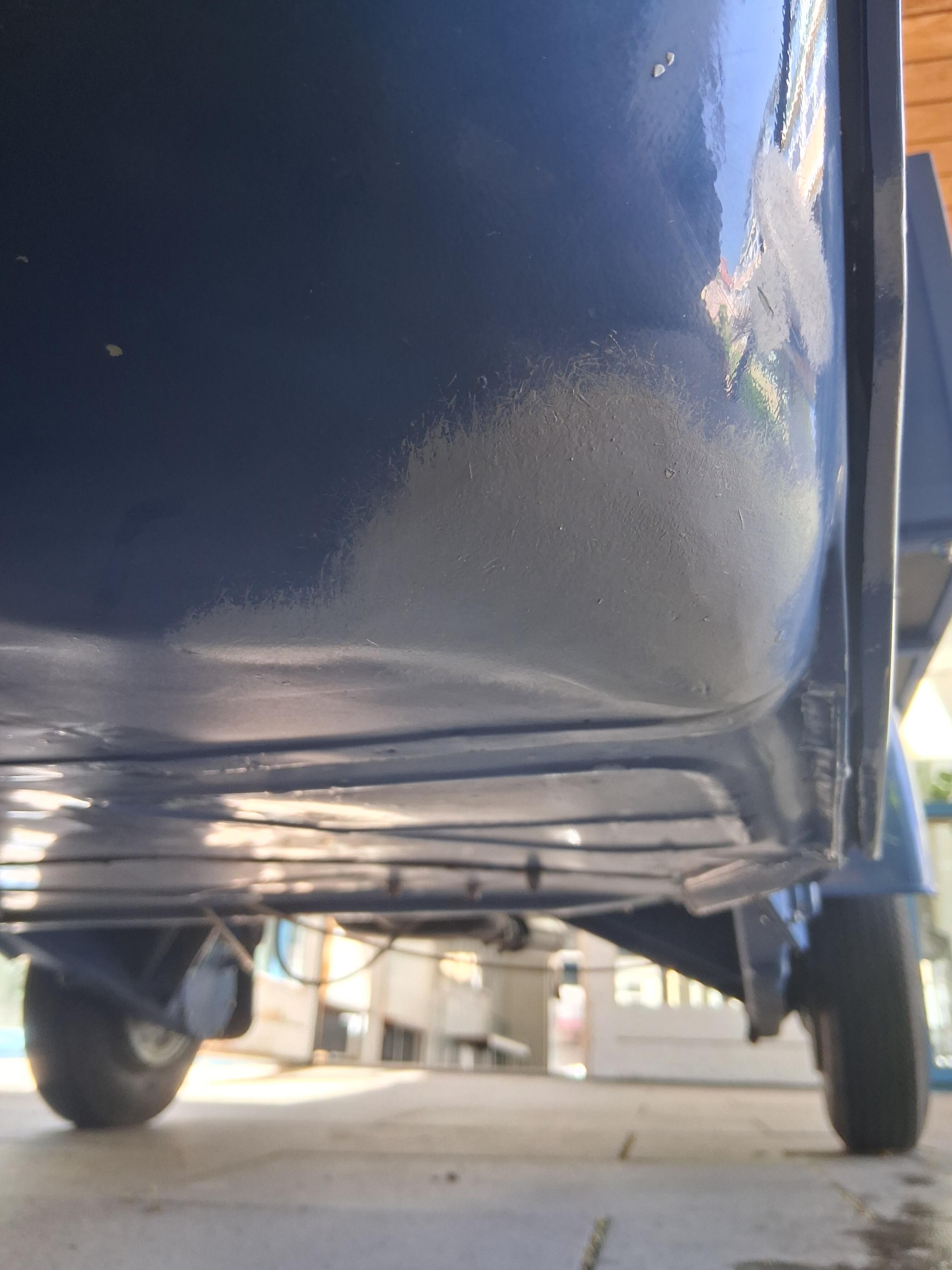

  6. Es ging nicht anders, ich musste es heute machen....der Schmerz war zu groß Habe den Riß mit 35 amp und WIG geschweißt, das ging prima. Abkleben und spachteln Geschliffen und mitm Pinsel Haftgrund aufgetupft. Am Montag wirds dann blau werden. Bis zum Jahresende muß das Profisorium halten, dann wird Sie zerlegt und ordentlich lackiert.
  7. habe heute die Beulen beseitigt, und mir ist doch glatt ne Schweißnaht am Unterboden gerissen. Ich denke das kam vom 2 x Kaltverformen Jetzt kann ich des erst am Montag schweißen und dann erst spachteln. Die Türe ist fertig gespachtelt und geschliffen, bereit für Lack. Die Bitumenmatte ging erstaunlich gut runter, das hatte ich nicht erwartet.

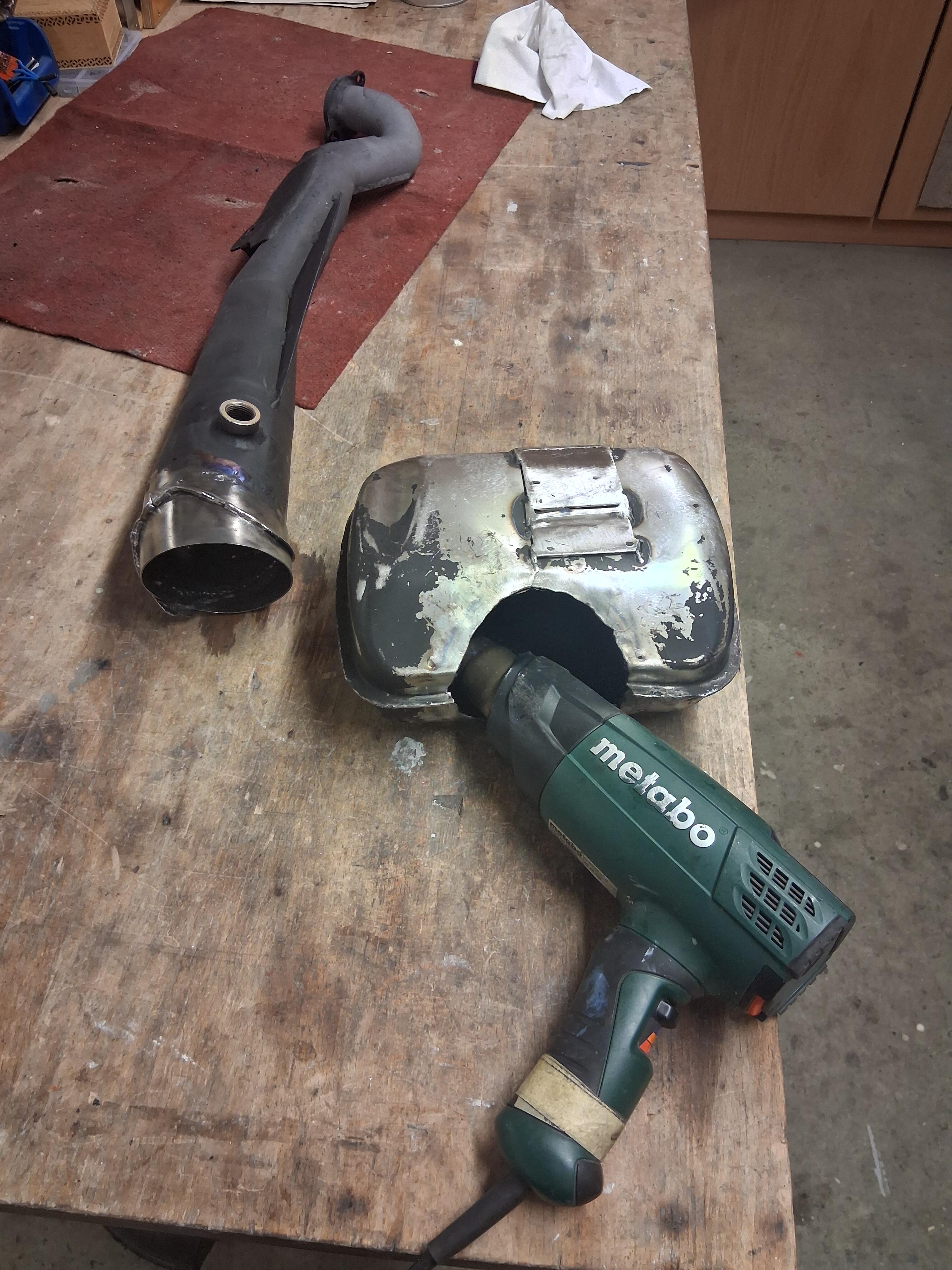

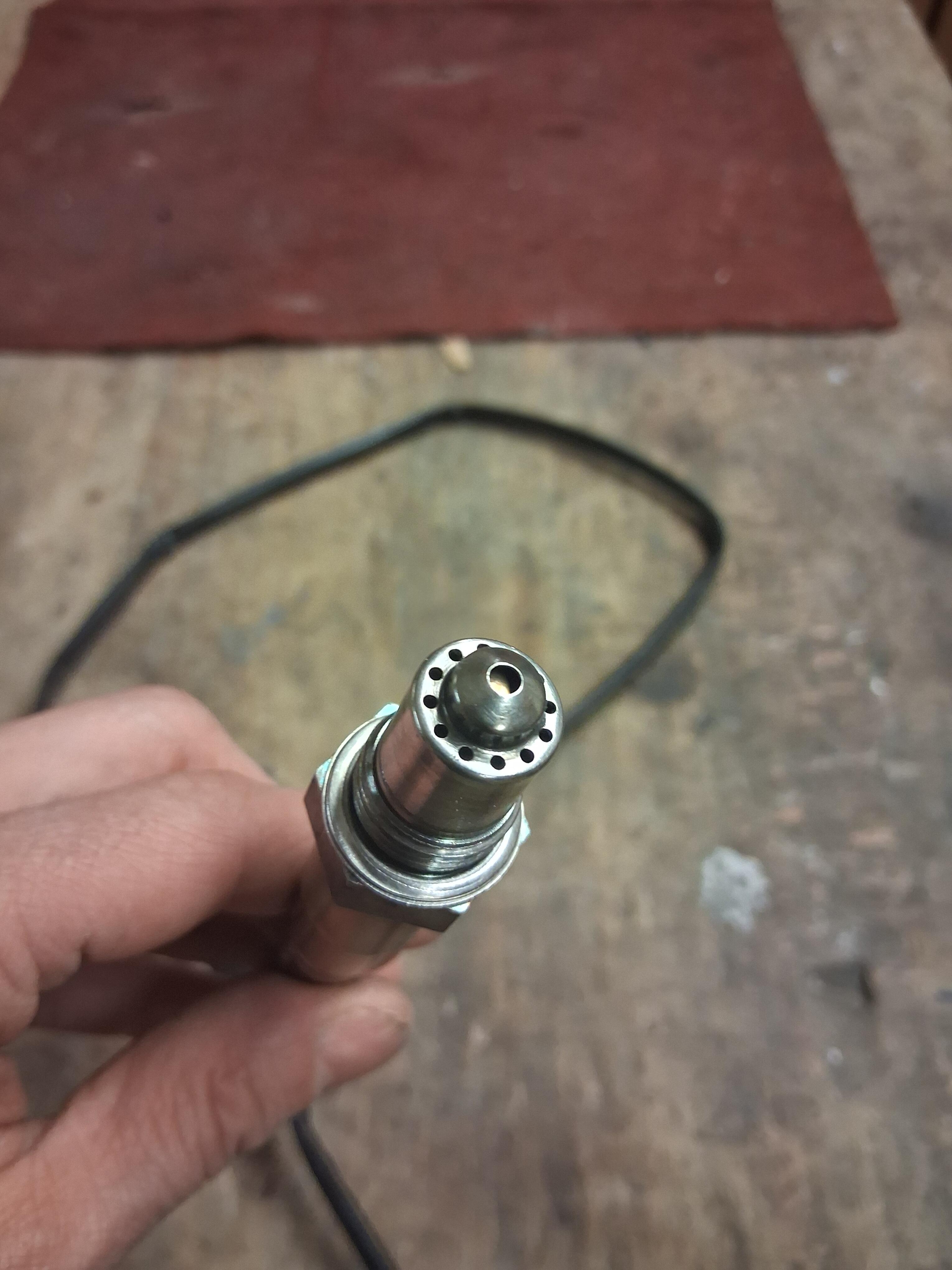

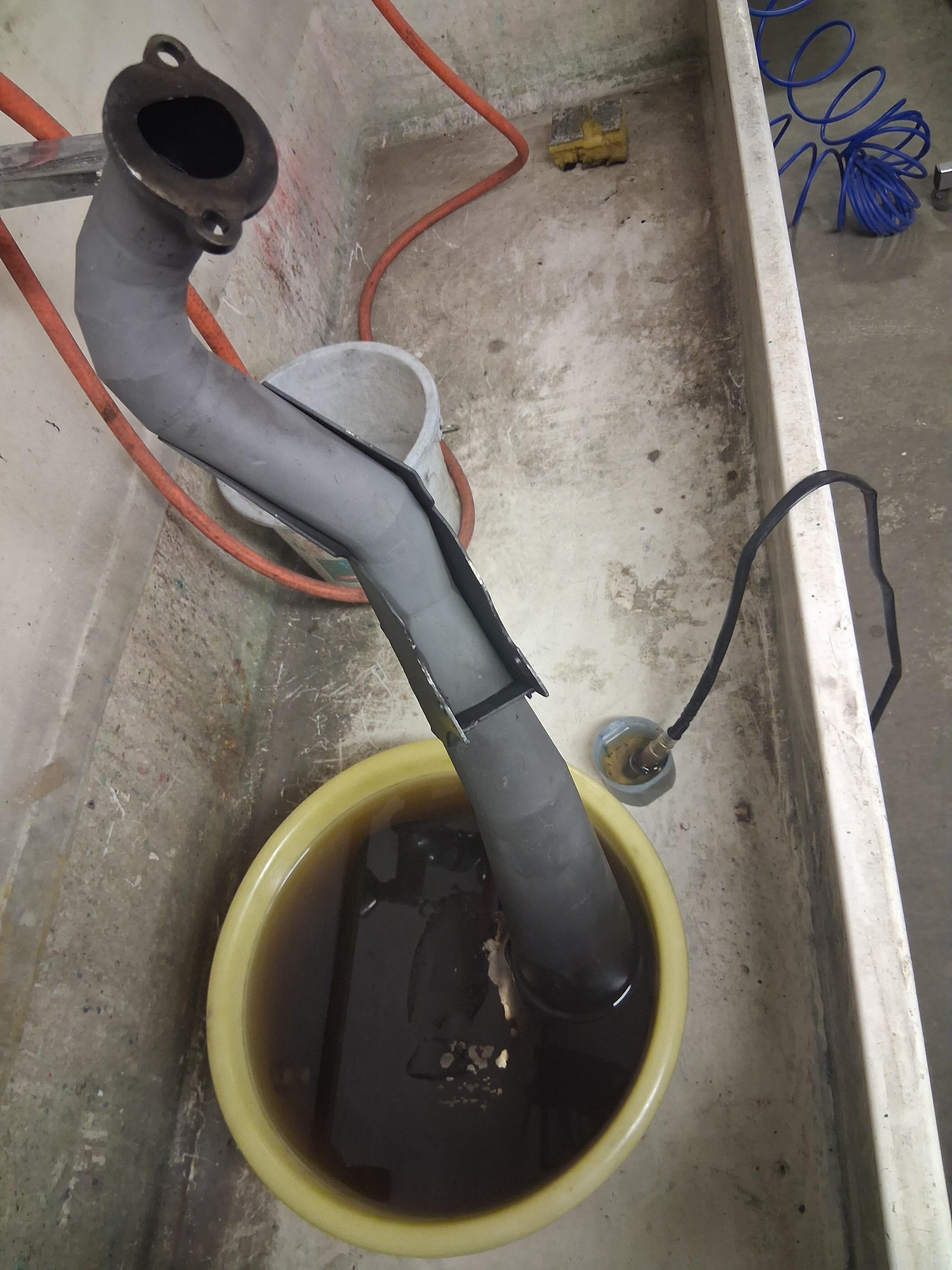

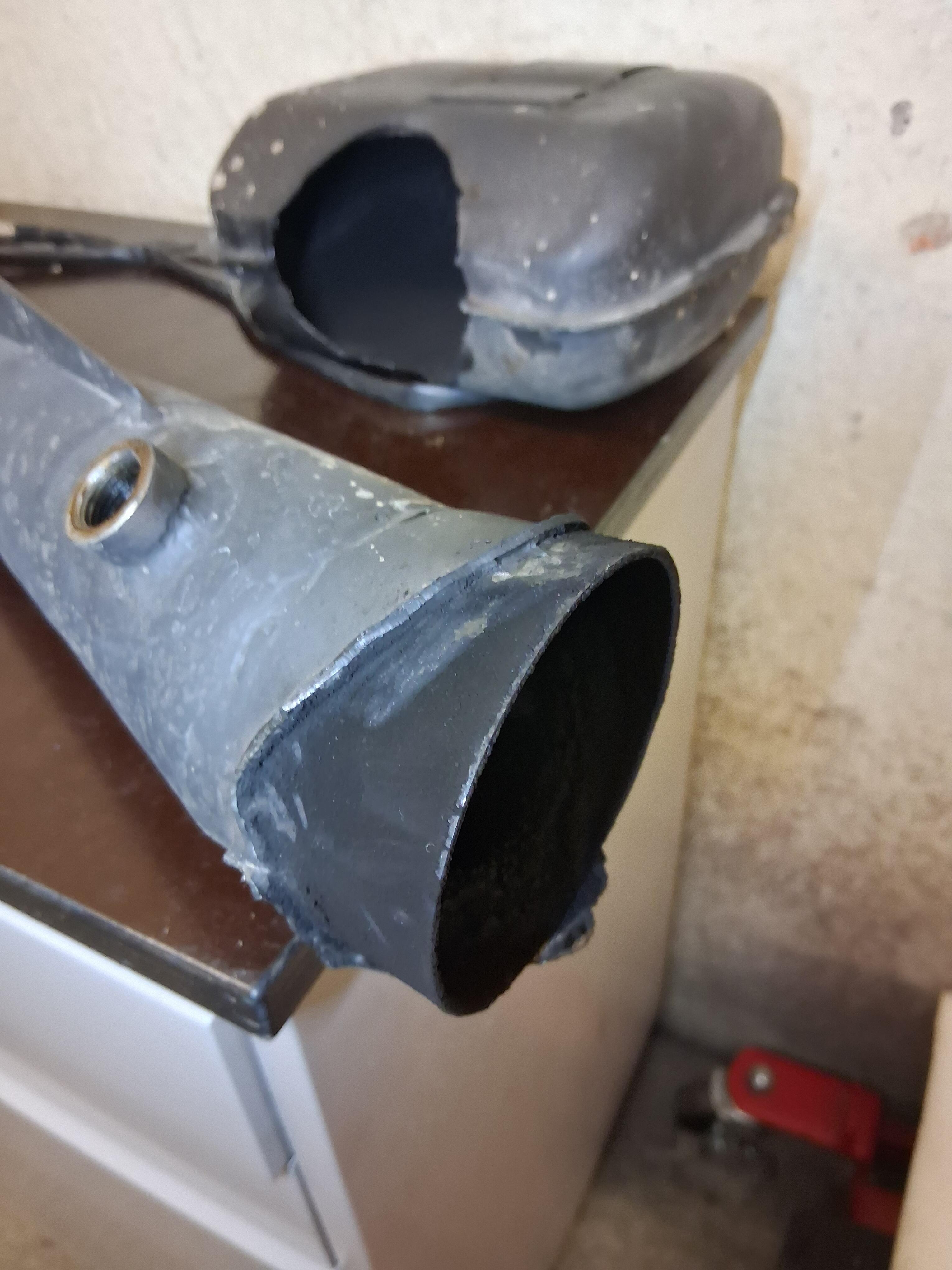

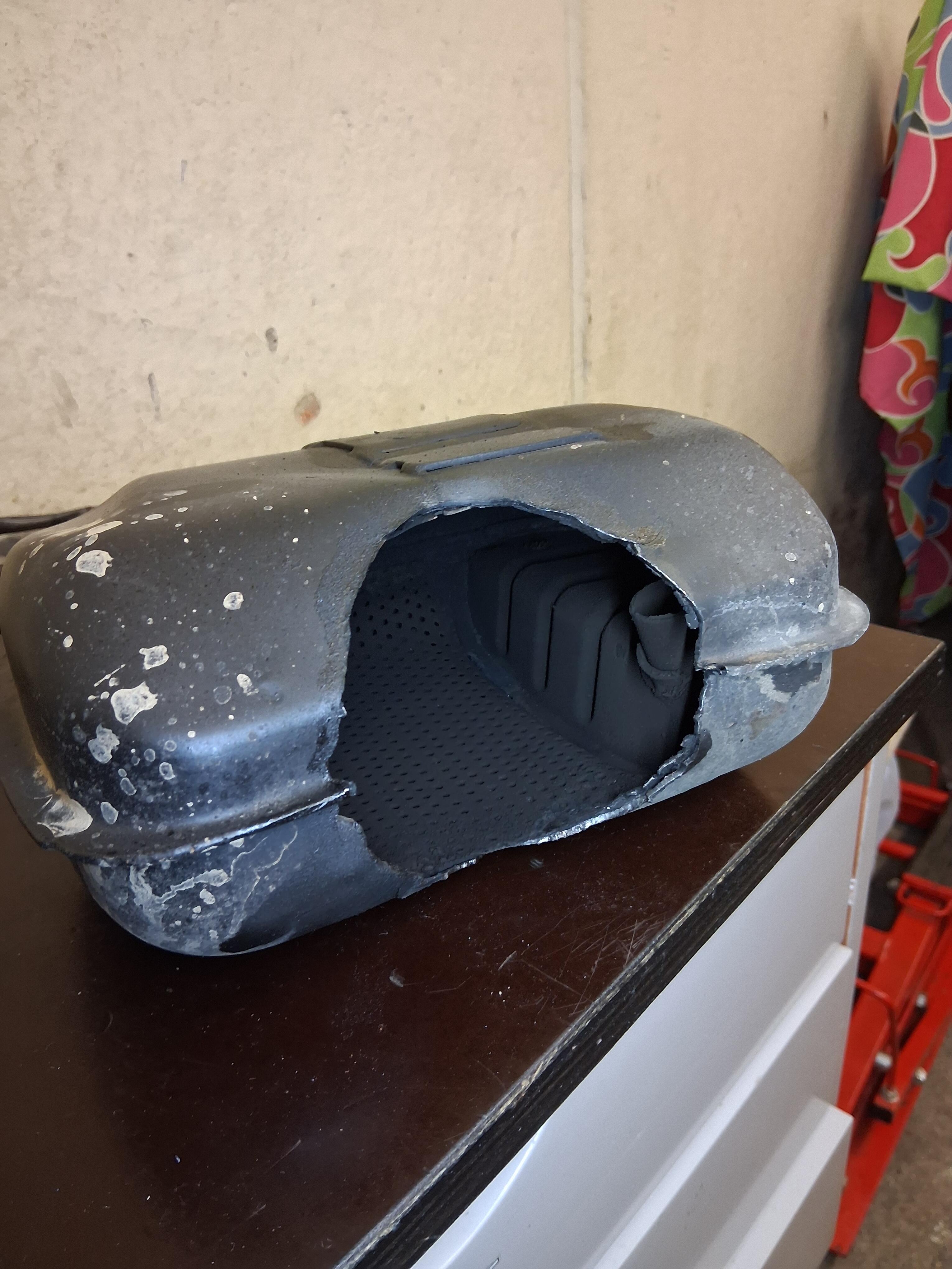

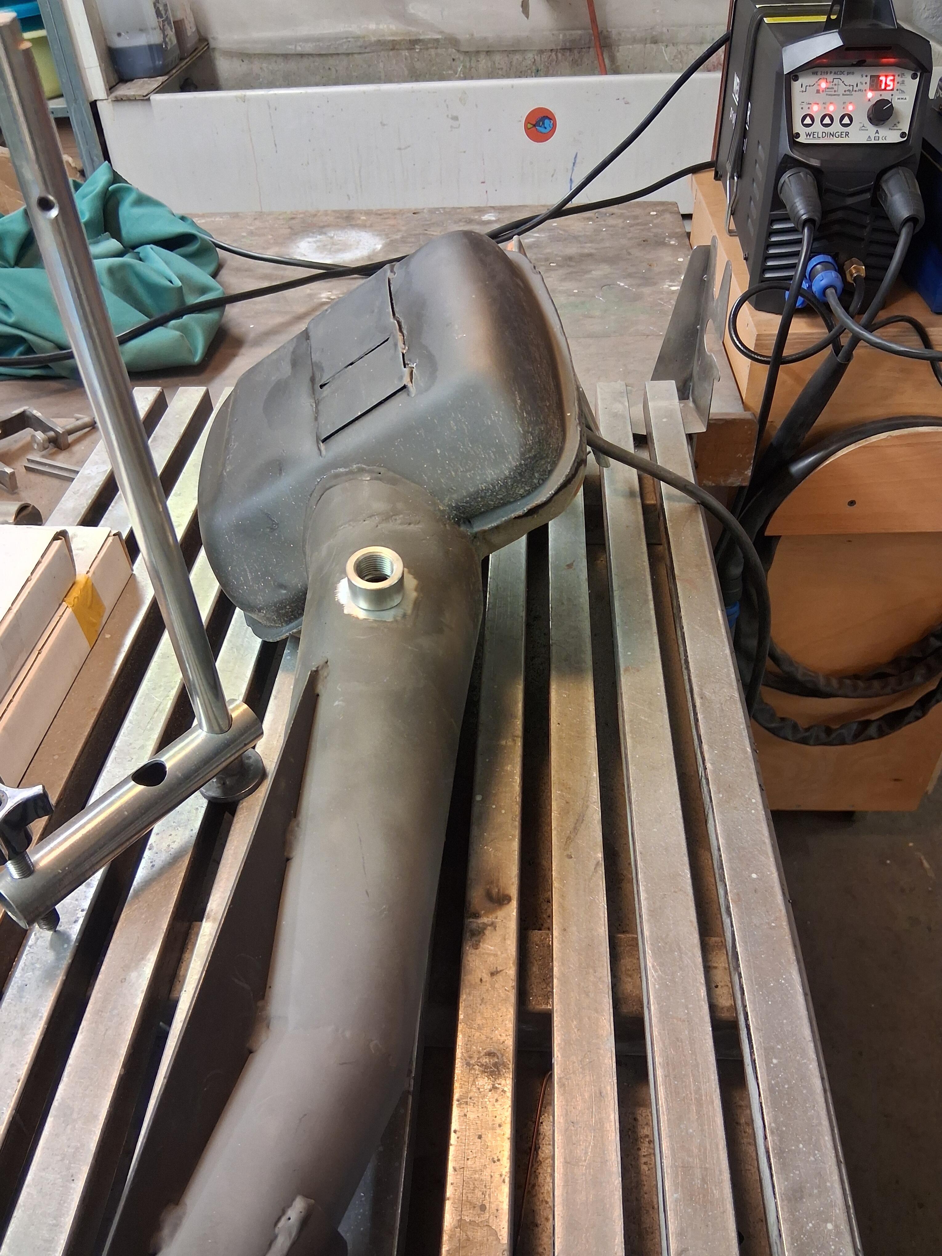

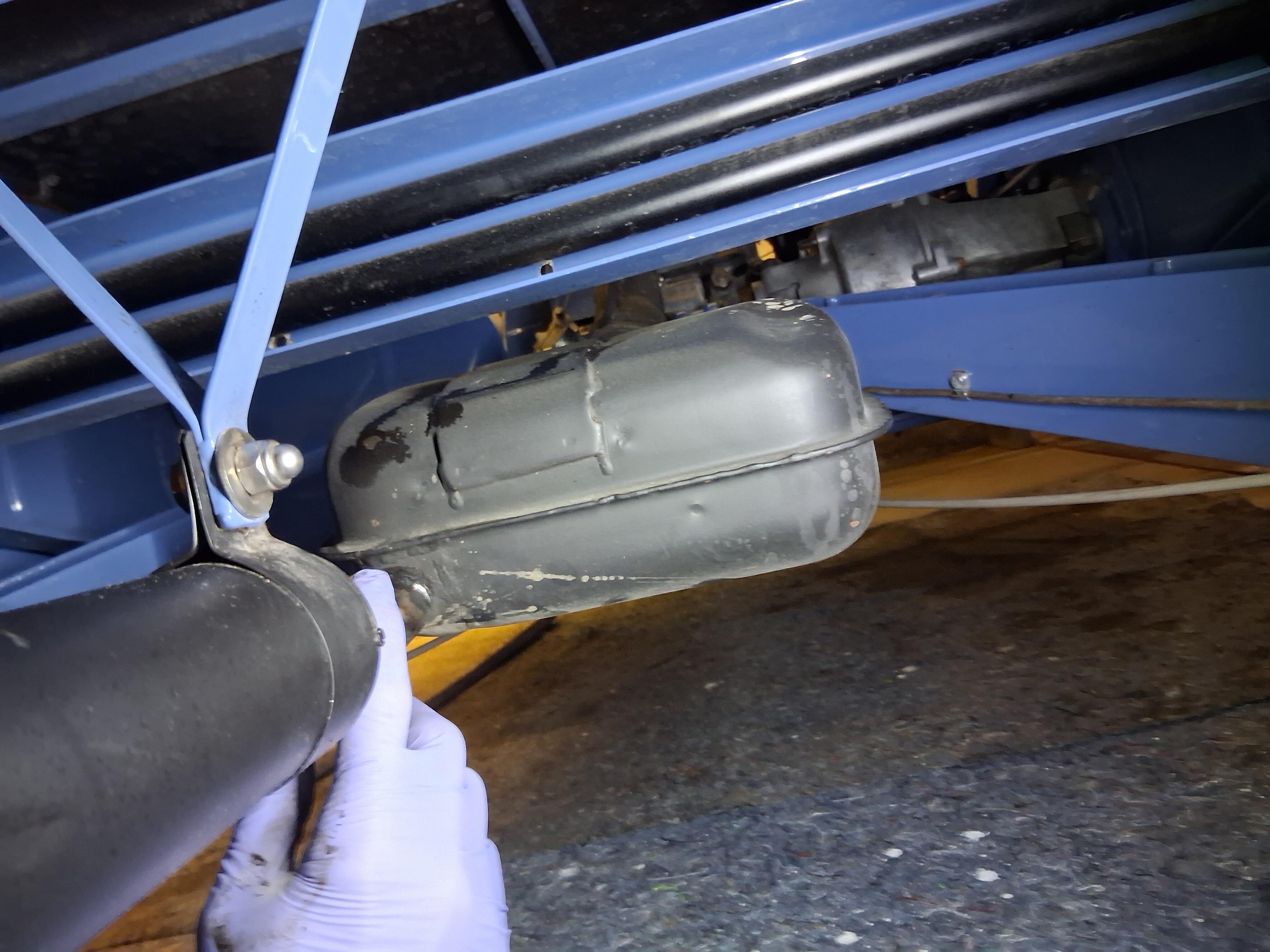

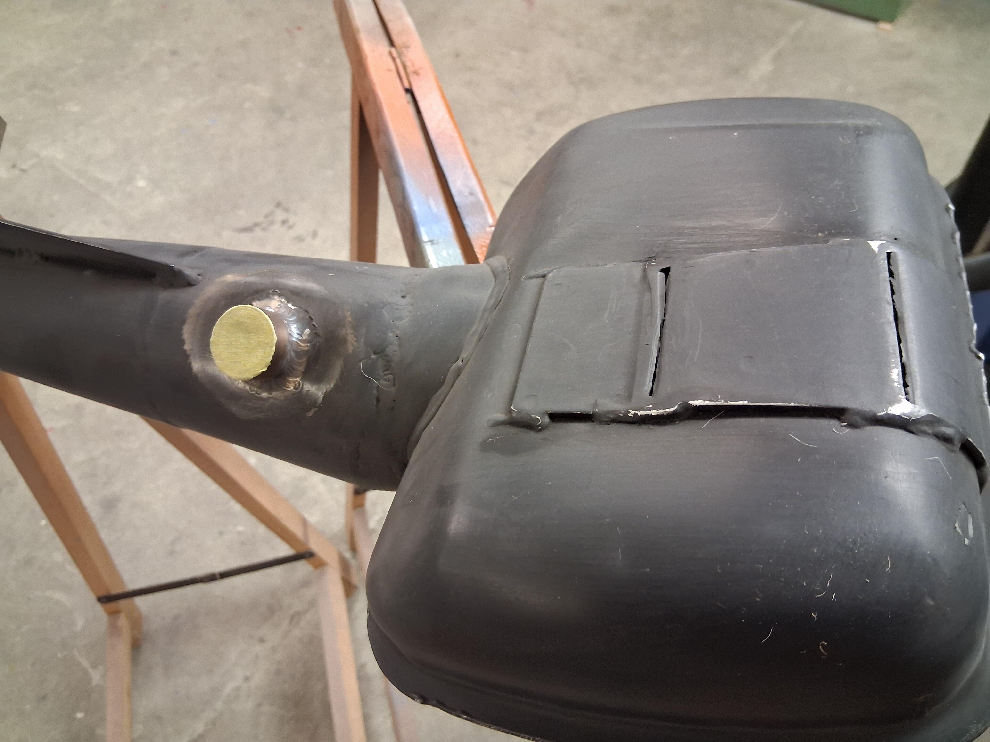

  11. Den abgerissenen Auspuff erstmal in so ein Eimer mit Linoliumabbeizer für öffentliche Böden über nacht eingelegt. Die Lambdasonde habe ich auch mal über nacht eingelegt. Mal schauen ob sie ihren Dienst noch tut. Das hat mir auch schön die Farbe vom Auspuff geholt und innen alles schön angelöst, den Rest hat dann der Kärcher übernommen. Ich dachte ja, ich hätte da alles schön sauber und fettfrei gemacht, aber bei Schweißen mit WIG hatte ich zum Teil einen Vulkan im Schweißbad. Bei den Streben ging das ok, aber Endtopf an Krümmer war echt übel, jetzt kann ich mich damit beim nächsten MAD MAX Film bewerben erste schicht Auspufflack. Morgen gehts damit weiter Die Lambdasonde schaut wieder aus wie neu, konnte innen den Ruß uns des Öl mit leichter Druckluft herauslösen. Wenn alles gut läuft, wird morgen wieder montiert.

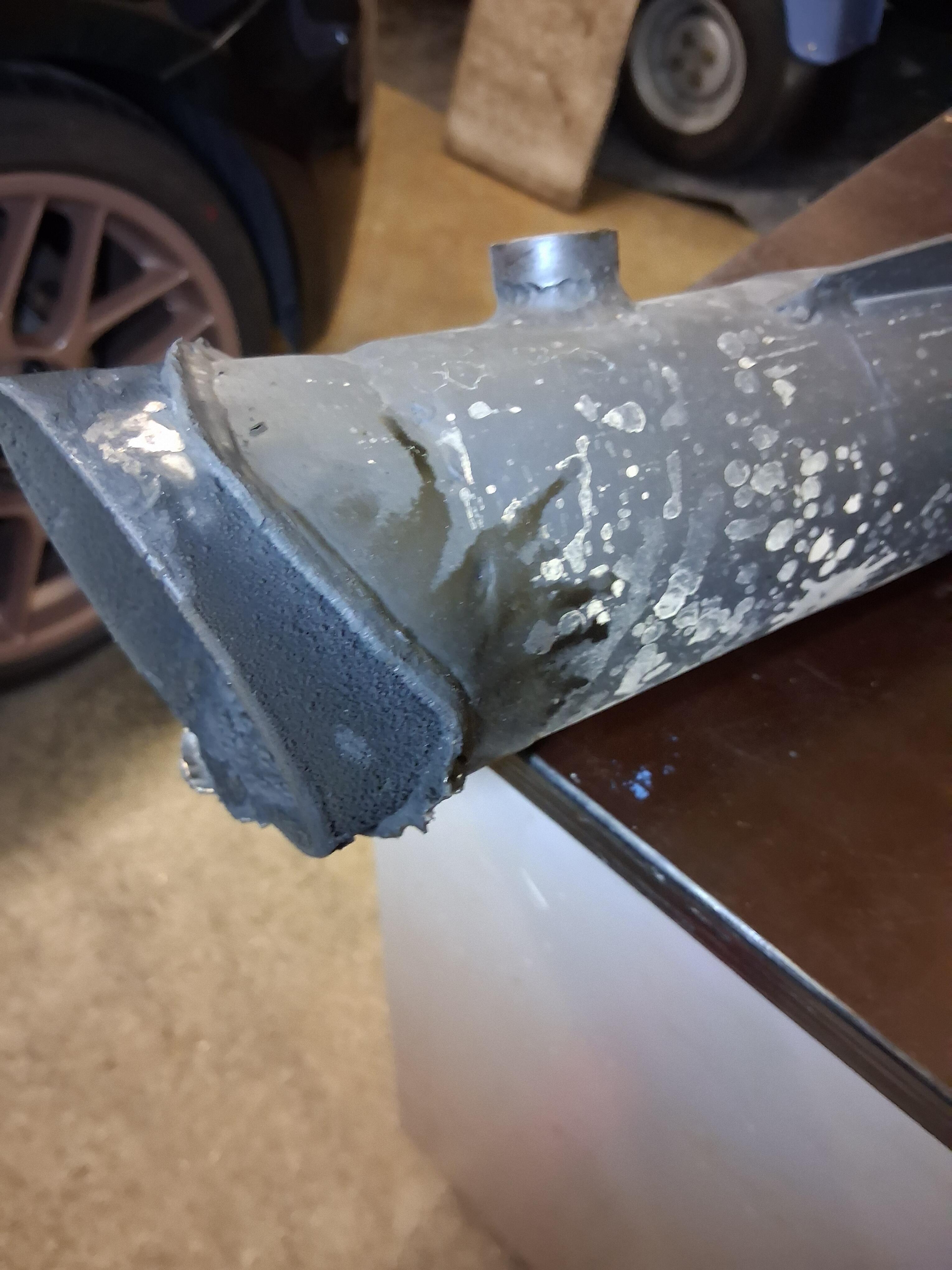

  12. War heute beim SIP open day Als EGIG mit seinem 100PS motor auf dem Prüfstand war, stand ich 10 meter weit weg, ich konnte nichts sehen, aber ich konnte es im Brustkorb spüren Die Fahrt ging gut, immer so mit 70-75 gps auf der Geraden, das ist ne gute reisegeschwindigkeit. Der Motor läuft mit 1/4 offenen Gasschieber und ist noch erträglich leise. Der Motor hat alles wuderbar mitgemacht, doch Kleinholz gab es trotzdem. Auf dem Heimweg wurde es immer lauter in der Kiste, ich bin dann rechts rann und hab nachgesehen und den Riss am Endtopf entdeckt. Hat bis zu Hause gehalten. Alle Schweißnähte von mir sind Dicht und haben keine Risse. Die original BGM Schweißnaht ist komplett abgerissen. (lieber selber machen)

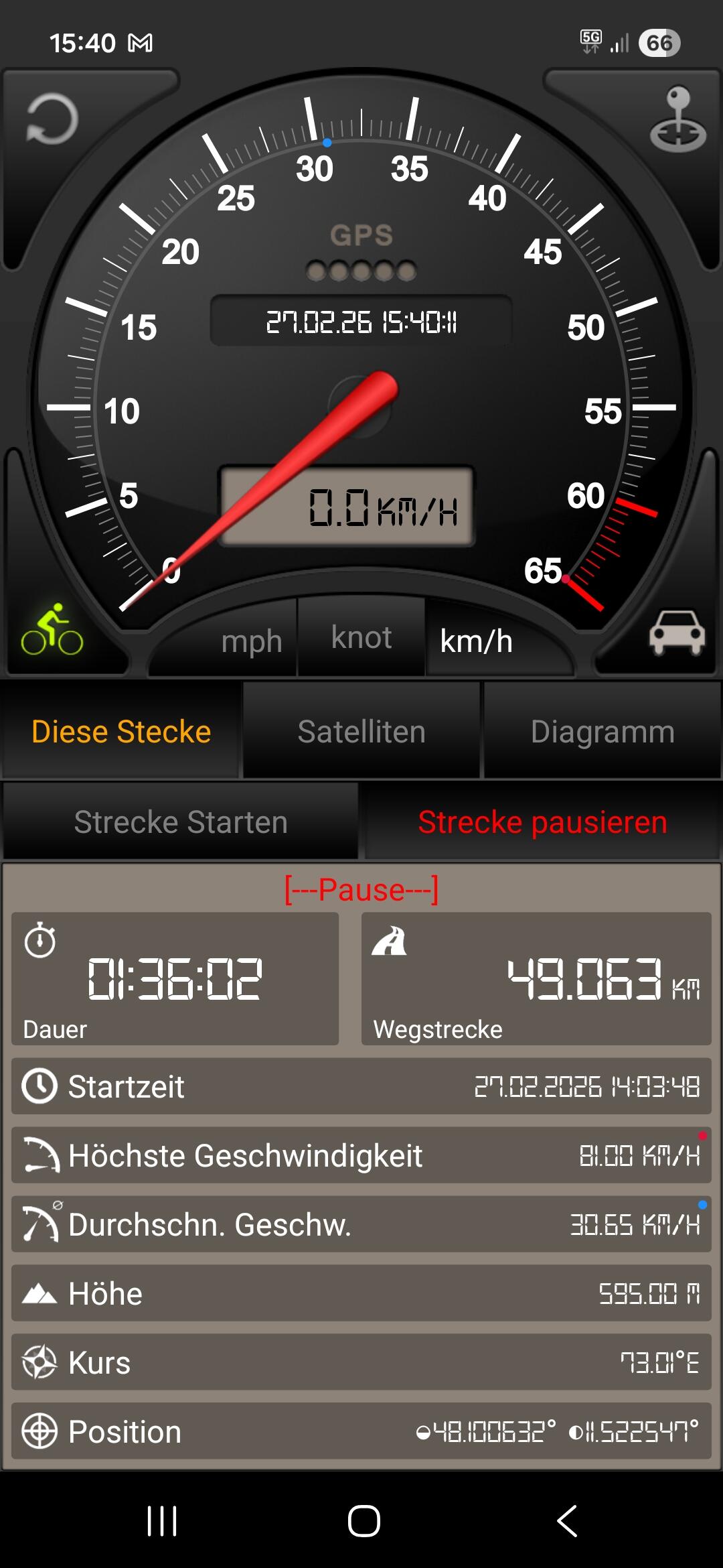

  16. Heute bin ich auf die Landstrasse mit der Ape... die Strecke die ich sonst auch immer fahre. Das was vorher alles Voll ging, geht jetzt nicht mehr voll. im 4. Gang baut sie einfach zu viel Geschwindigkeit auf. Berg auf interessiert den Motor nicht wirklich. 4800rpm 60kmh 5200 rpm 70 kmh Und da ist der Vergaser maximal 1/4 auf. Auf der Landstrasse war heute zu viel Verkehr um voll aus zu drehen. Da bin ich dann kurzerhand auf die BAB, dort wo auf 80kmh beschränkt ist. Auf der rechten Spur gings leider nur bis 75kmh GPS, (lauter schleicher unterwegs) was mich dann mit Blick in den Rückspiegel auf die linke Spur brachte. Vergaser voll auf, über etwa 5 km weit, auf der Geraden 87,23 kmh GPS, dann bin ich dem Vordermann aufgelaufen. Der Piaggio Tacho geht nur bis 90, und zeigt so um die 100 an. Der Vergaser ist noch auf der fetten Seite was AFR anzeigt, da könnte man noch bisschen was holen. Bei dem Speed fängt die Drehstabfederung hinten leicht zum schwanzeln an, die werde ich fester stellen, das sollte mehr Ruhe in die Kiste bringen.

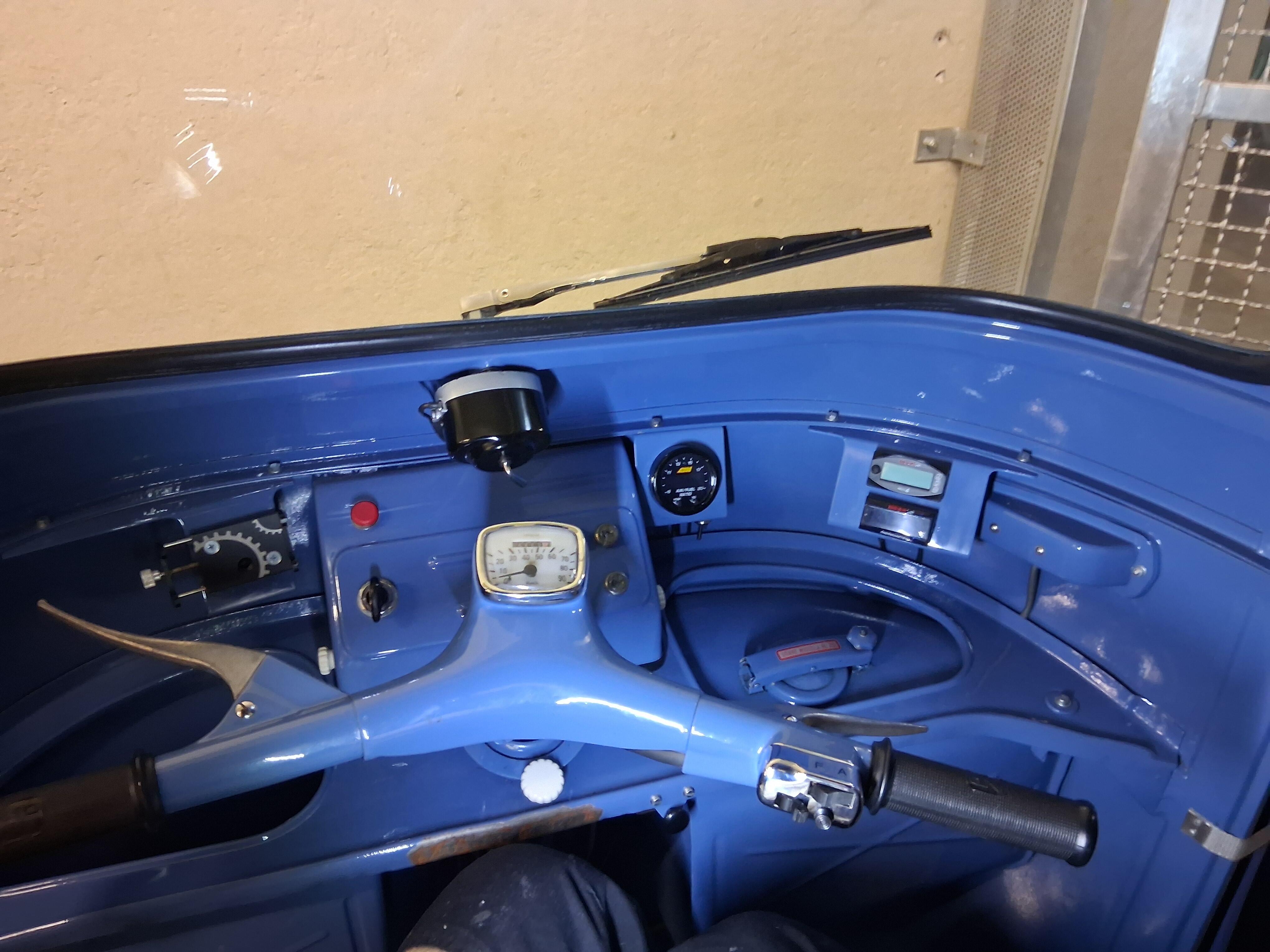

  17. Heute auf dem Weg in die Arbeit... am Mittleren Ring im Tunnel... denke ich mir, heut ist aber wieder schlimm mit den Pollen. Meine Augen brennen, im Hals kratz es. Komisch, erstmal Fenster auf... wird nicht besser. Also so grad im Brudermühltunnel so mit 65kmh sehe ich irgendwie Rauch in der Kanzel!?! sowie wenn eine Zigarette brennt. Mein Lichtschalter hat massiv zum Rauchen angefangen, anhalten konnte ich im Tunnel nicht, so habe ich versucht die Schalterbadeckung am rauchenden Schalter ab zu ziehen. Das hatte nicht geklappt und zu Schlangenlinien im Berufsverkehr geführt Mit Licht über Zündung ausschalten hats zum Rauchen aufgehört. Dennoch habe ich bestimmt den halben Lichschalter weg inhaliert falls es jemand probieren will, es kratzt im Hals und Augen und einen Rausch macht es keinen, eher Dunkel. Nun denn, mein Schalter ist ganz schön weg geschmolzen, ein neuer schlägt mit um die 30 euro zu Buche. Um dennoch Licht zu haben, habe ich den Schalter jetzt auf Abblendlicht gebrückt. Schaun wir mal wie die Heimfahrt wird.
