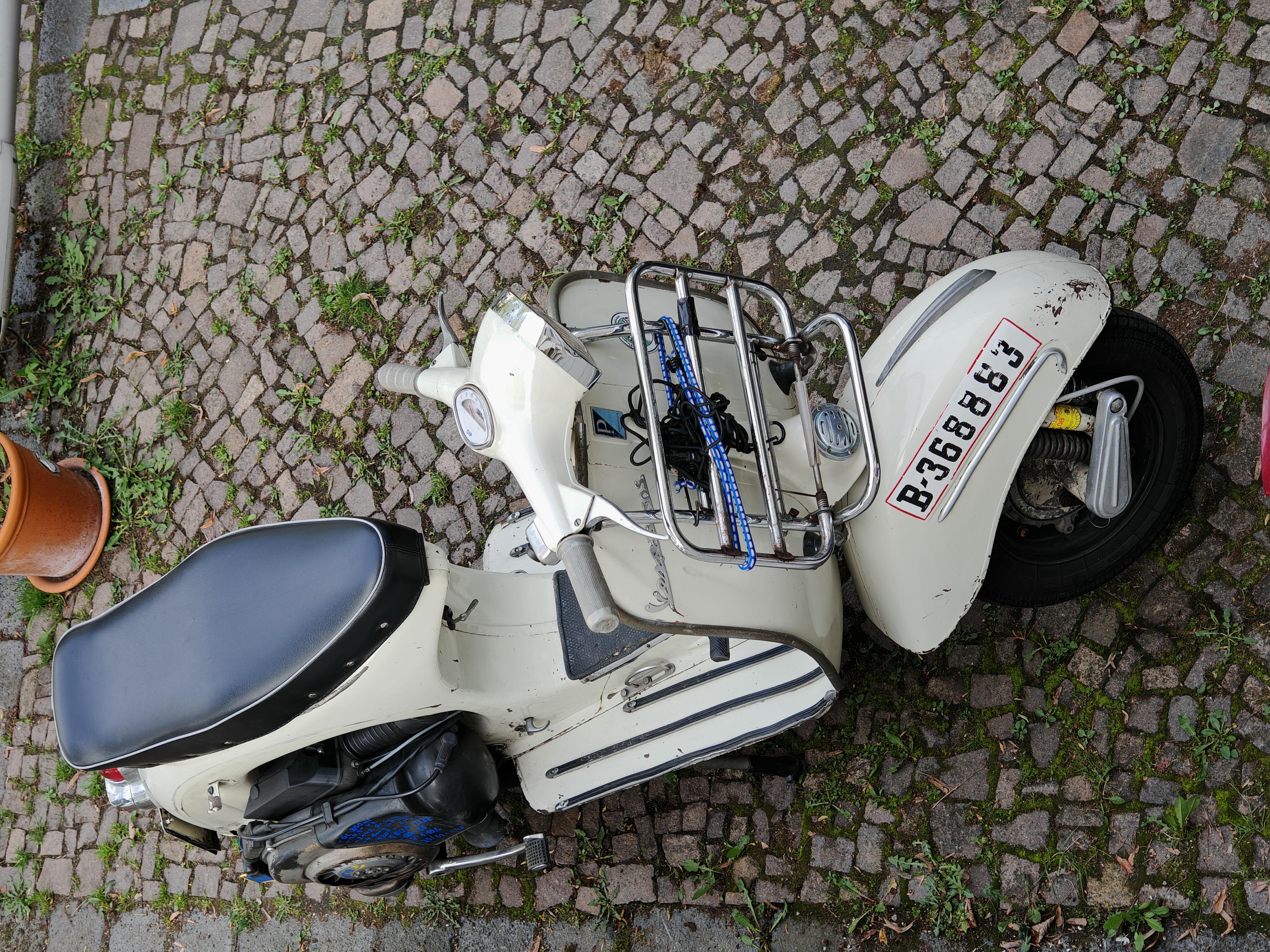

Nach 3 Jahren mal wieder in B dabei gewesen, war eine super entspannte Runde, viele alte Bekannte aus Lübeck, Berlin, Halle etc. getroffen, keine Kollisionen mit Demos, blau/weißer Rennleitung oder beim Ampelstarten Heerstraße zwischen den Freunden der Wheelies... Mit ganz passabel aufgebautem MHR Motor kann man mit einer eigentlich lütten Polini Box gar nicht so schlecht mitfahren von Ampel zu Ampel... N´paar Fotos: Cheers Jan Schaltpiloten Leipzig
