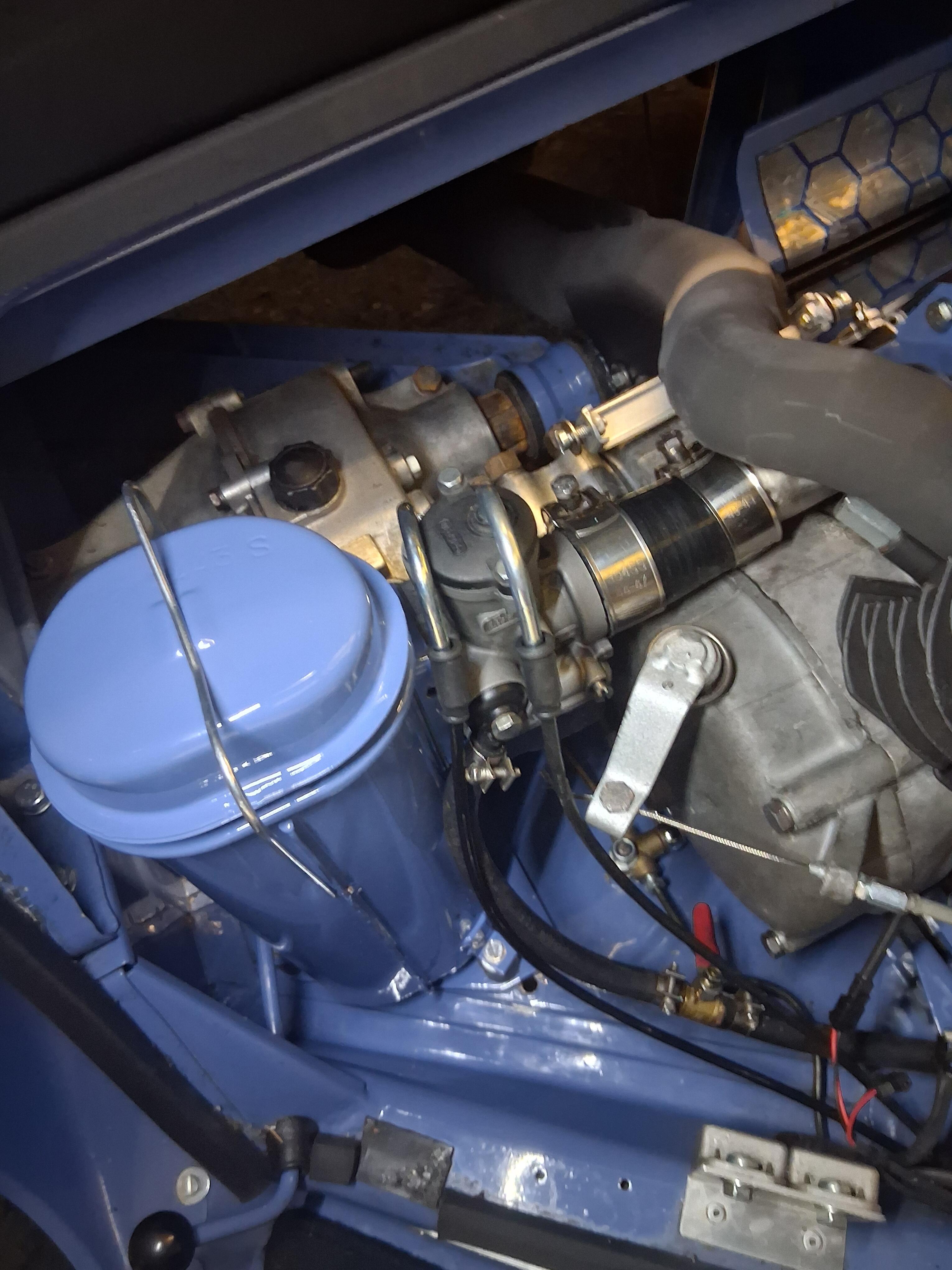

  4. Heute wieder gefahren... Auf der geraden voll ausgedreht 81kmh GPS Stopft aber beim Ausdrehen noch leicht. im Dritten macht sie 47 kmh GPS Aber immer noch zu Fett! Bei vollgas habe ich nen AFR Wert von 11... irgendwas. Bei 12,5 würde ich gerne landen, habe aber keine mageren Düsen mehr an der hand.. Was ich von meine Roller an Vergasereinstellung so kenne, trifft auf die Ape nicht zu. Bei 225ccm mit Dello 30 fahre ich folgende Bedüsung, und die ist noch überall leicht zu Fett: AFR immer kleiner als 12 LLG 2,5 rpm ND 44 Nadel X2 ganz unten AV 262 HD 105 Der Motor hat auch alle Düsen magerer als der 175ger, der brauchts deutlich fetter. Habe ich nen Denkfehler oder irgendwas übersehen? Bei meinem Vollgassyndrom ist er bis jetzt noch nicht angerieben oder sonst was.

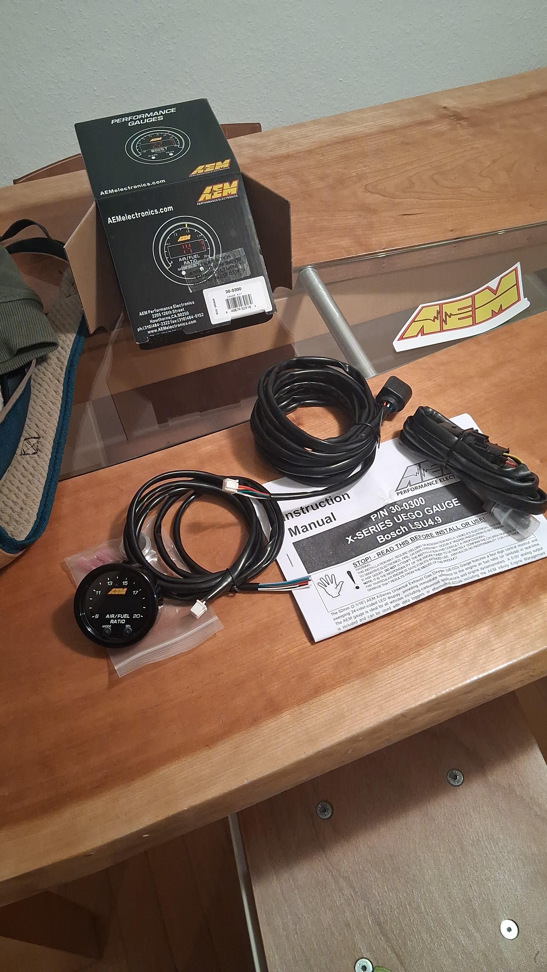

  5. Gestern habe ich zum ersten mal meine AFR Anzeige ausgiebig bespielt Das ist noch viel geiler als ich es mir vorgestellt habe! Ich habe mir auf die Ladefläche ne Autobatterie gepackt und bin auf die Landstraße. Meine Popometer-Bedüsung war über das gesamte Drehzahlband etwa bei AFR 11.0. Habe mehrfach umgedüst und bin mit den mir verfügbaren Düsen auf AFR 11.6 gekommen, jetzt werden erstmal noch kleinere Düsen geordert. Es ist voll geil, im Standgas kann man beim Einstellen des LLG direkt an der AFR Anzeige sehen wie die Werte sich verändern. im Standgas habe ich mir 13,8 AFR eingestellt. Was für ein tolles Spielzeug
  6. Habe mir heute den Auspuff umgeschweißt. Die Gewindemuffe welche im Set mit dabei war, war mir zu kurz. Da ragt dann die Sonde für mich zu weit in den Auspuff. In der Bucht habe ich mir längere bestellt, da schaut nur das nötige der Sonde in den Auspuff. Und da es heute schon schrauberfreundliche 5 ° in der Tiefgarage hatte, hab ich gleich mal alles eingebaut. So langsam artet es in einen Komandostand aus Die 12 Volt Zündung mit Eigenbau Lüra und sämmtlicher PX Elektrik liegt schon im Keller, da die 6V aber tadellos funktioniert und der Motor nicht über 8000 dreht, bleibt das erstmal.
  7. Habe mir eine Halterung für die AFR Anzeige gemacht. Mit dem Schalter kann ich die 12V für die Sonde schalten, um den Motor erstmal ohne Sondenheizung auf Betriebstemperatur zu bringen um dann messen zu können. Ne 12 Volt Batterie muß ich mir auch noch rigendwo einbauen, meine Ape Läuft ja auf 6V.

  14. So, heute ist meine AFR Anzeige gekommen Habe das mit der "Boschsonde" beim Ali bestellt. Das ganze muß jetzt nur noch in die Ape, nur doof das in der Garage aktuell angenehme 3° sind..

  22. Ho Ho Ho arsch kalt wars... bin mit 2 Hosen, 2 Pullis und Jacke gefahren. Das Gebläse hat die Kanzel doch auf angenehme 4° erwärmt. Habe die Nadel heute mit einer 0,5mm Beilagscheibe um einen halben Clip höher gehängt, das passt jetzt im Teilllastbereich. Temperatur bleibt im Schiebebetrieb unten. Dennoch wird nächstes Jahr auf Lambda umgebaut.
  23. Bin heute 91km in 2 Stunden 15 gefahren... Der Vergaser ist noch bissi obenrum zu fett. Im 4. Gang dreht sie voll ausgedreht 6800. Ab 6000 fängt sie aber gefühlt zum "stopfen" an. Da iss noch zu fett. Ich bin um den Starnberger See gefahren, und es gab keinen "Berg" welcher nicht im 4. Gang mit mindestens 60kmh ging. Auf der Landstrasse hatte ich mitten in einer Kurve bei 60kmh nen Vorderradrutscher es war aber auch feuchte Strasse. Viel mehr Leistung muss so eine Ape AD1 nicht haben, da brauchst schon Eier
  24. Heute 1 Stunde 50 gefahren, jetzt hat der Motor 7Stunden 10 Minuten Laufzeit und 195km. Den Vergaser hatte ich heute 2 mal auf... inzwischen habe ich schönes Standgas, Die LLDrehzahl fällt schnell auf Standgas ab, sie geht auch nach 5 Minuten im Stand nicht aus. Im oberen Drehzhalbereich fehlt mir noch bissi der Punch und die Drehfreudigkeit. Viel fehlt aber nicht mehr. Stande heute ne halbe Stunde im Stau bei stop and go. Das hat sie tadellos mitgemacht, mein Topspeed war heute bei 79 kmh gps, mit der noch kurzen Übersetzung Heute hatte ich mal nen längeren Drift um die Kurve mitm Gas ziehen können, Gas auf-quer, Gas zu-gerade, mehr Freude ist bei mir kaum aus zu lösen
