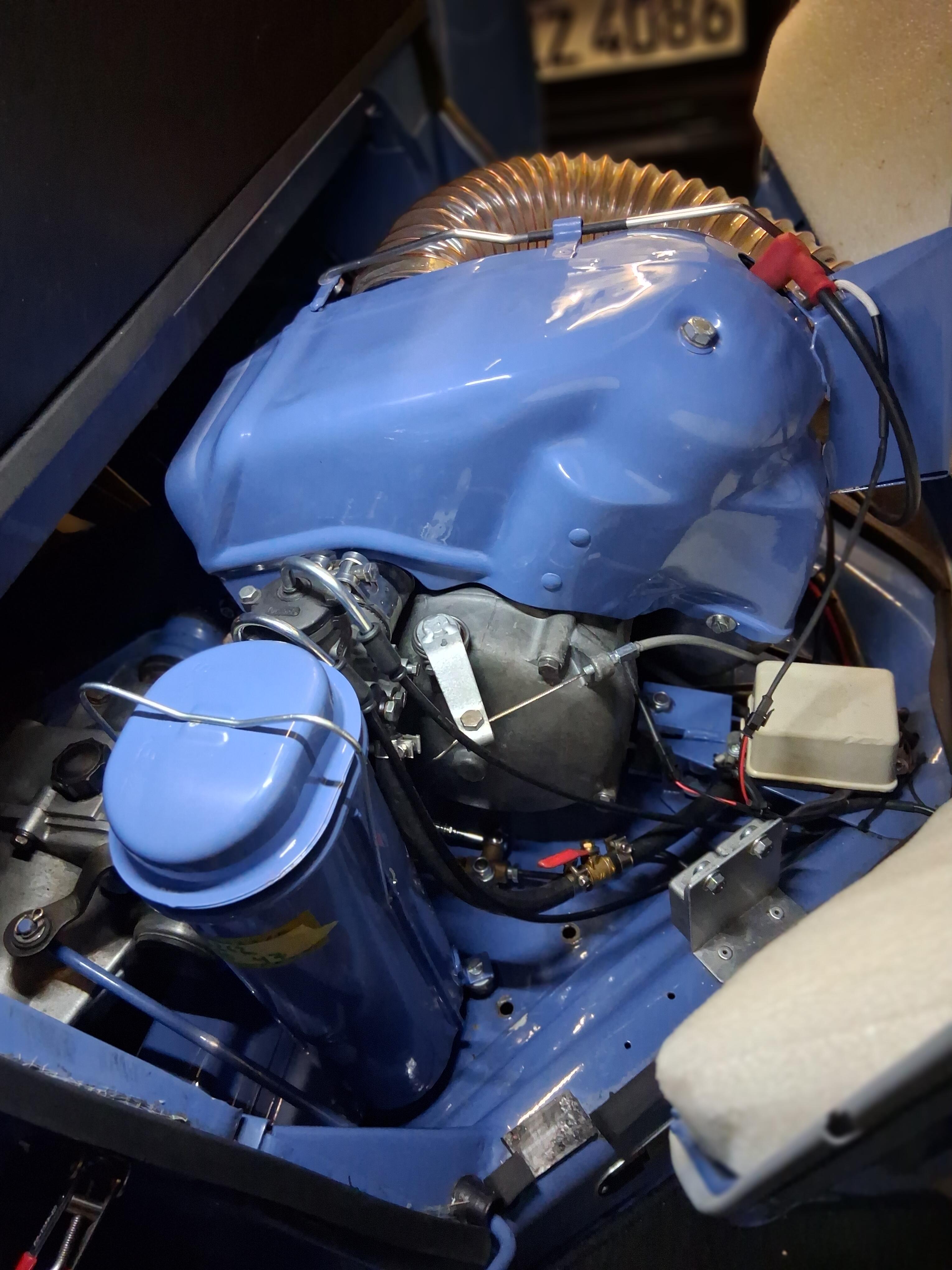

Fertig lackiert Mit 20 x 20 schwingungsdämpfern Das Ding passt saugend kerzen gerade in den Motorraum. Schaut aus als ob es so vom Werk kommt. Morgen wird probe geritten

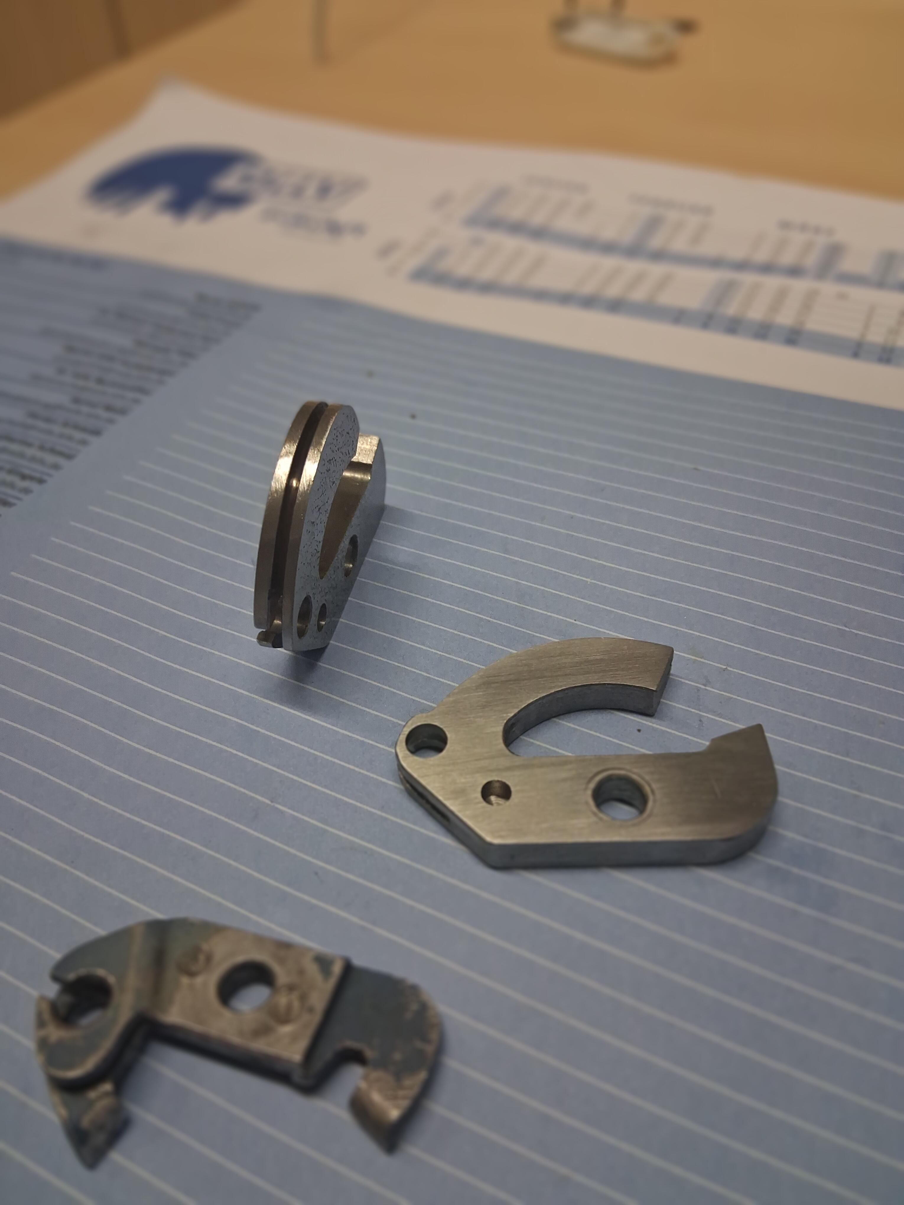

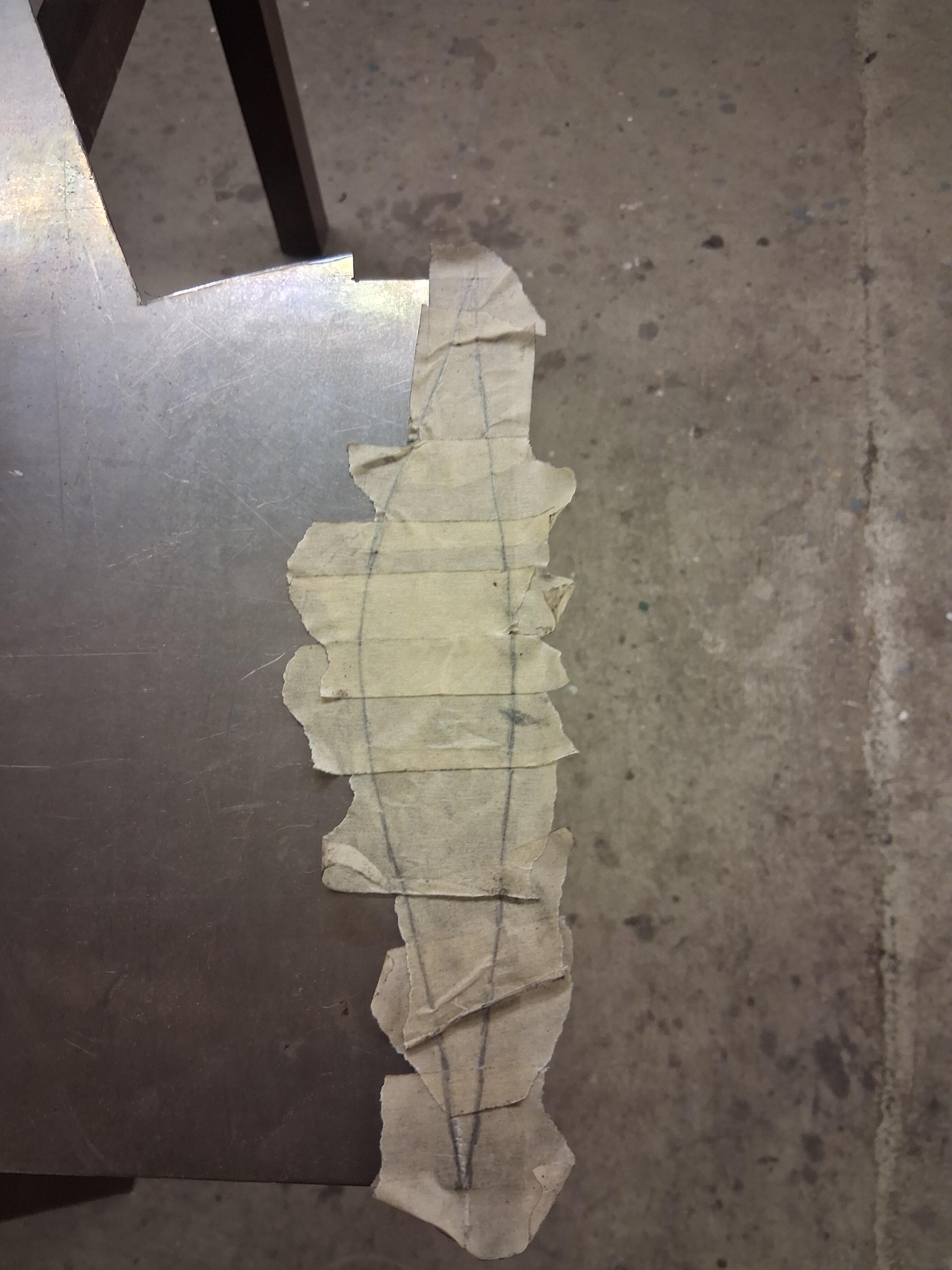

um den Vergaser zu versetzen ohne weitere löcher in die Ape zu bohren, habe ich in der Ape mit Klebeband die originalen Löcher und die neue Position abgenommen. Das ganze dann auf ne 8mm Stahlplatte übertragen

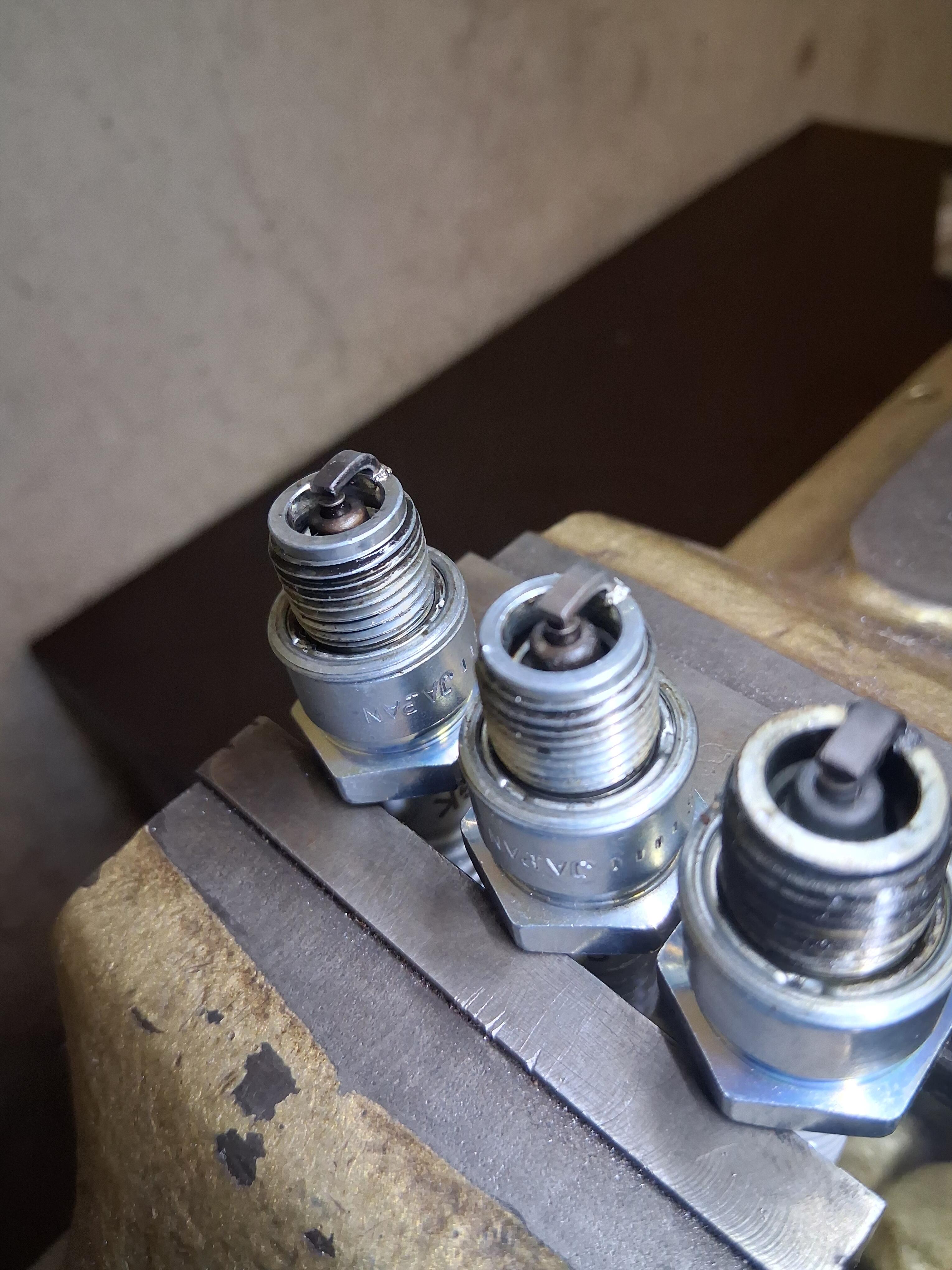

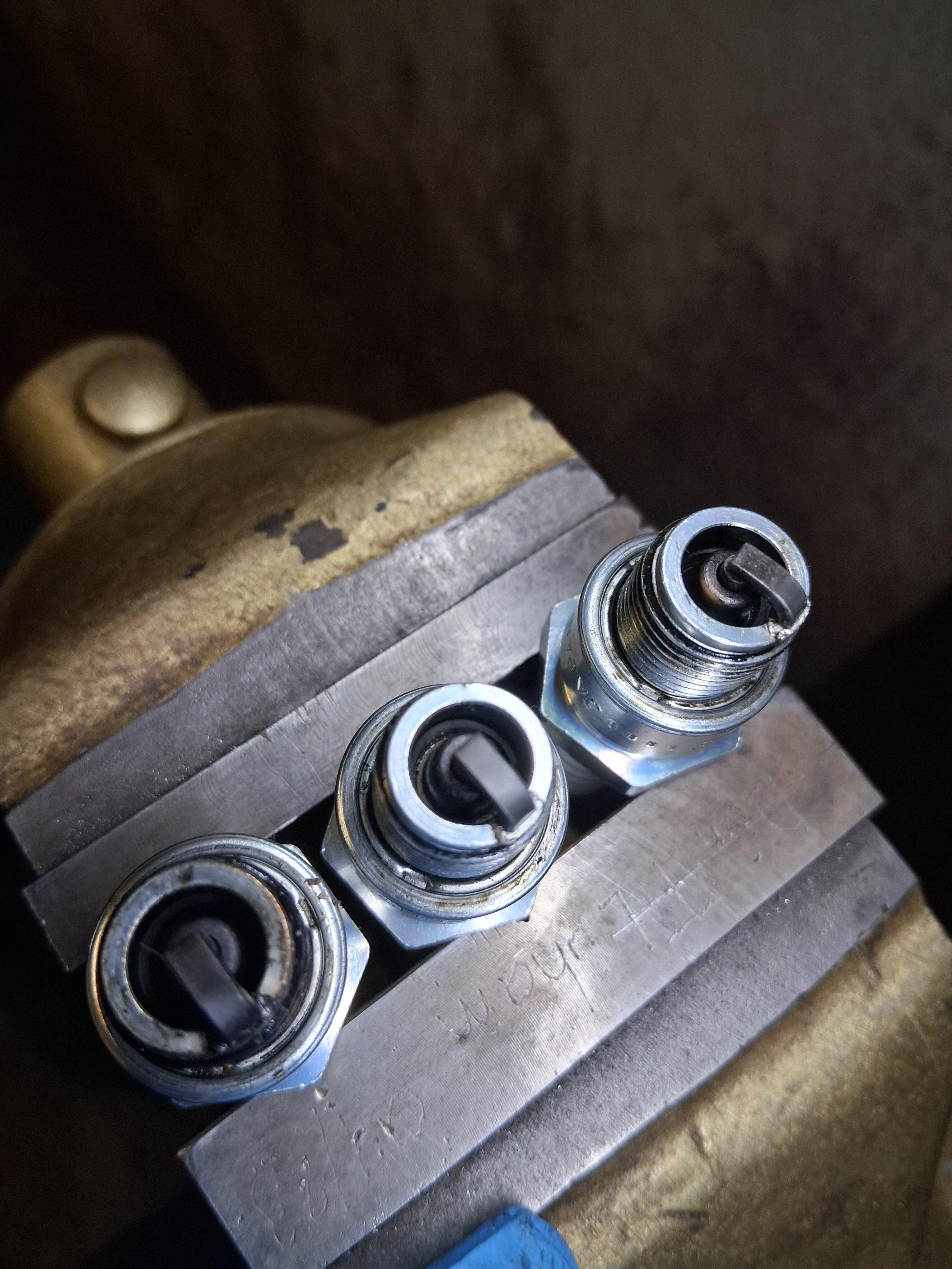

Funken tun die noch, aber die Motor springt damit nicht mehr an. Evtl sind die zu "heiß" geworden? Ich werde die mal mit Bremsreiniger putzen und schaun ob die noch gehen. Jetzt wo die Kerzenspitze 1,5mm weiter "oben" sitzt ist das unauffällig. Sie springt in der kalten Garage nach 3 mal am Starterhebel ziehen mit Choke an. Der Zylinderkopf ist ja ein größer gedrehter Kopf passend für die Bohrung vom 225.ger D.R., die Karlotte ist aber die vom 175ger, das müßte so im die 10/1 Verdichtung sein.

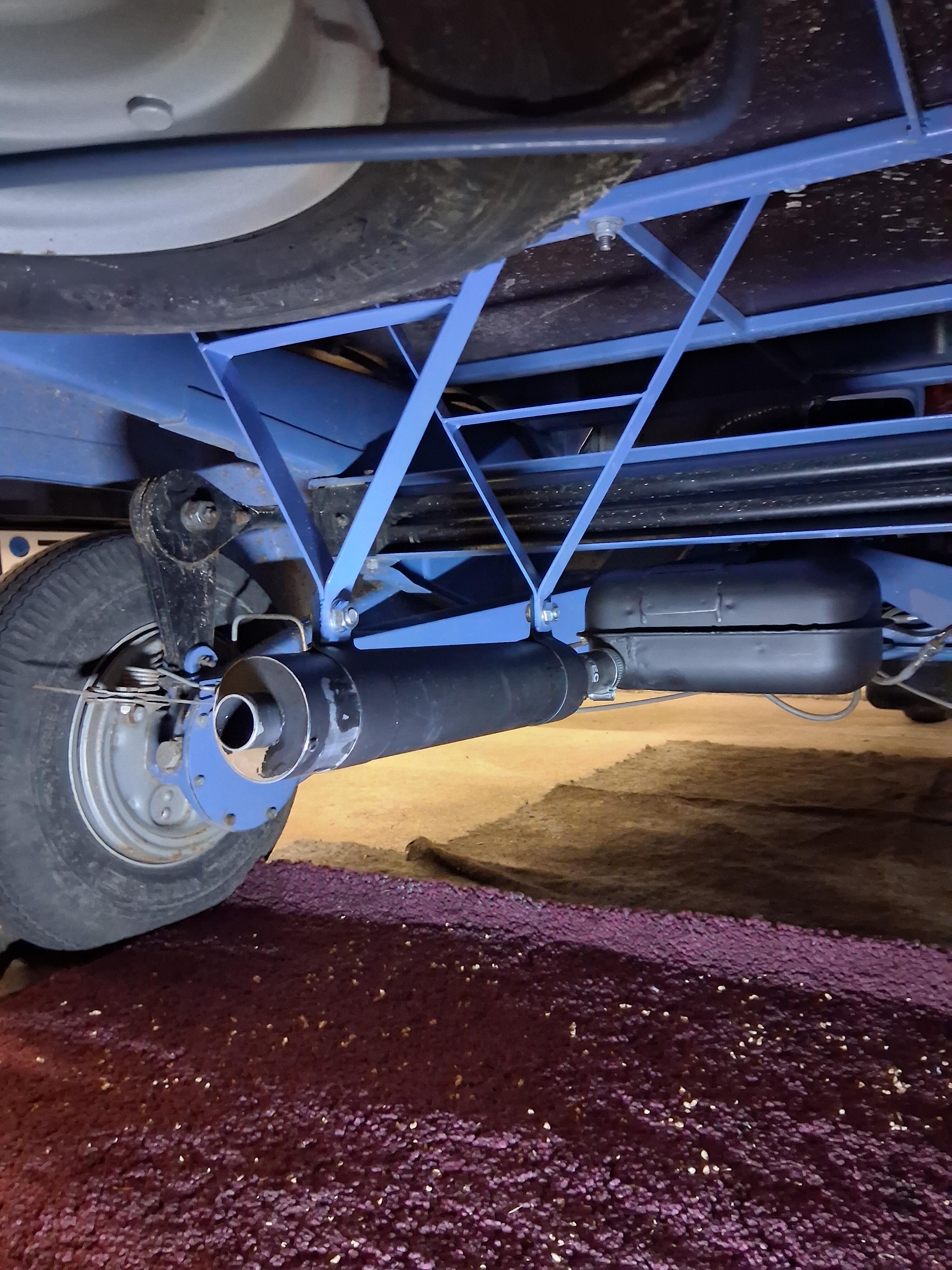

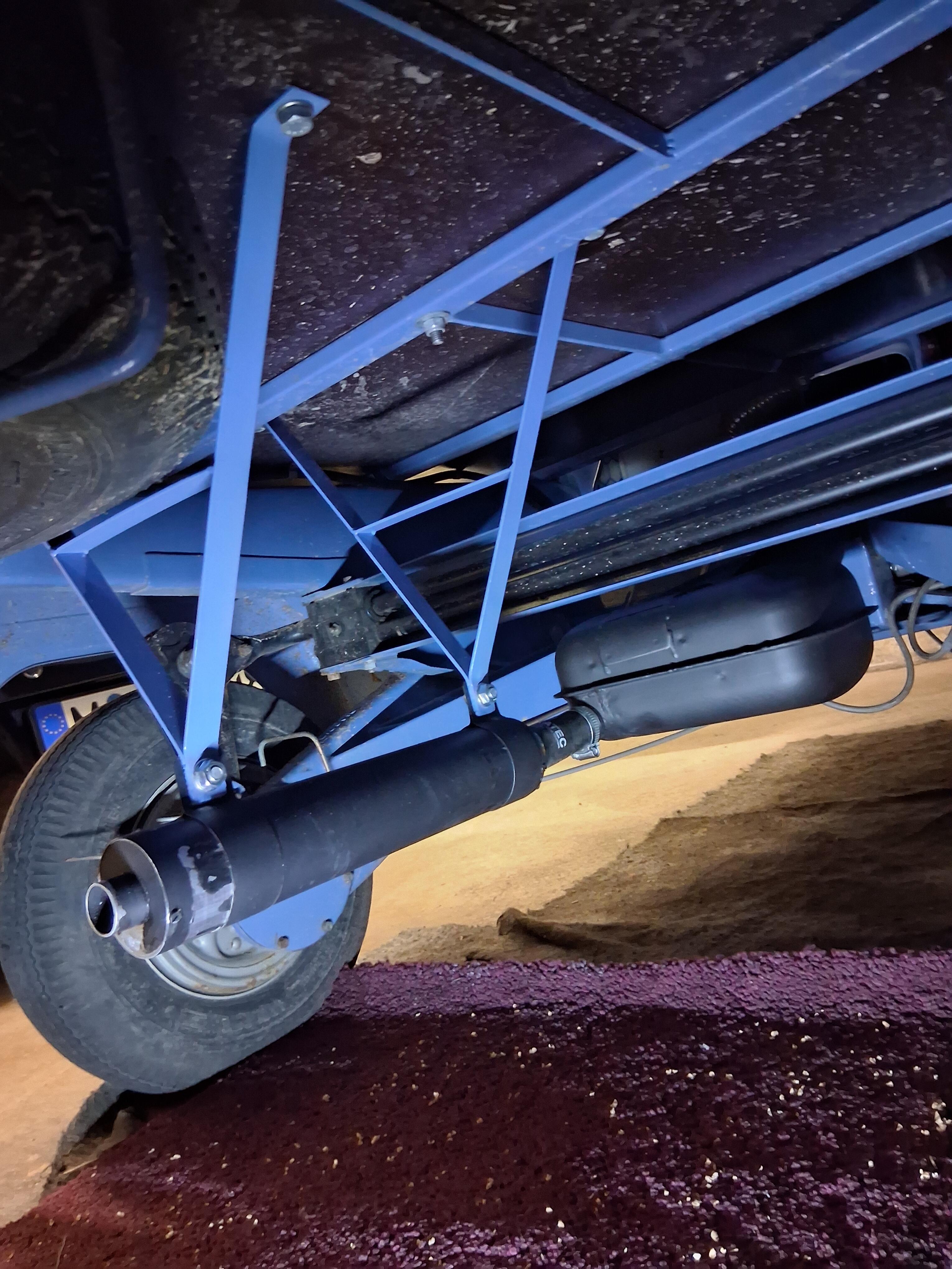

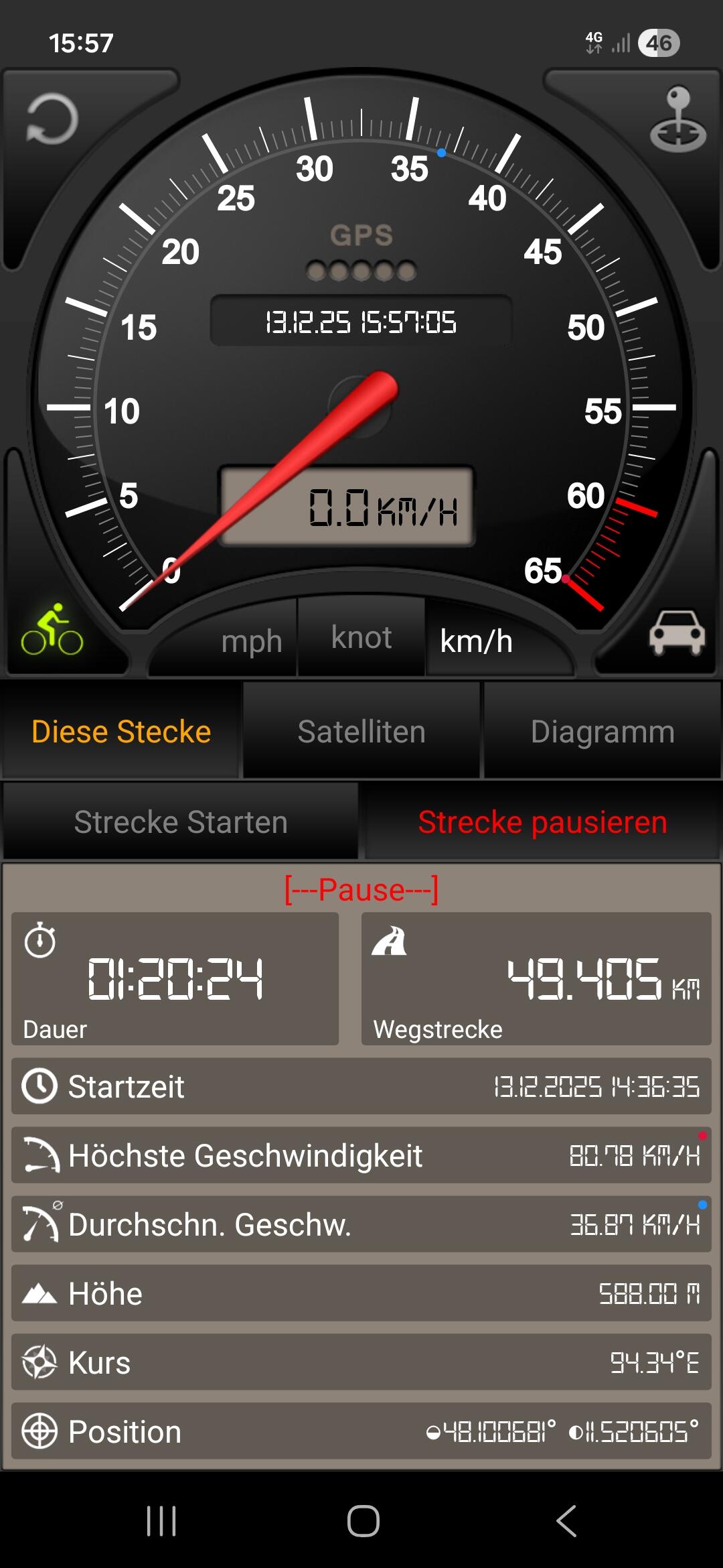

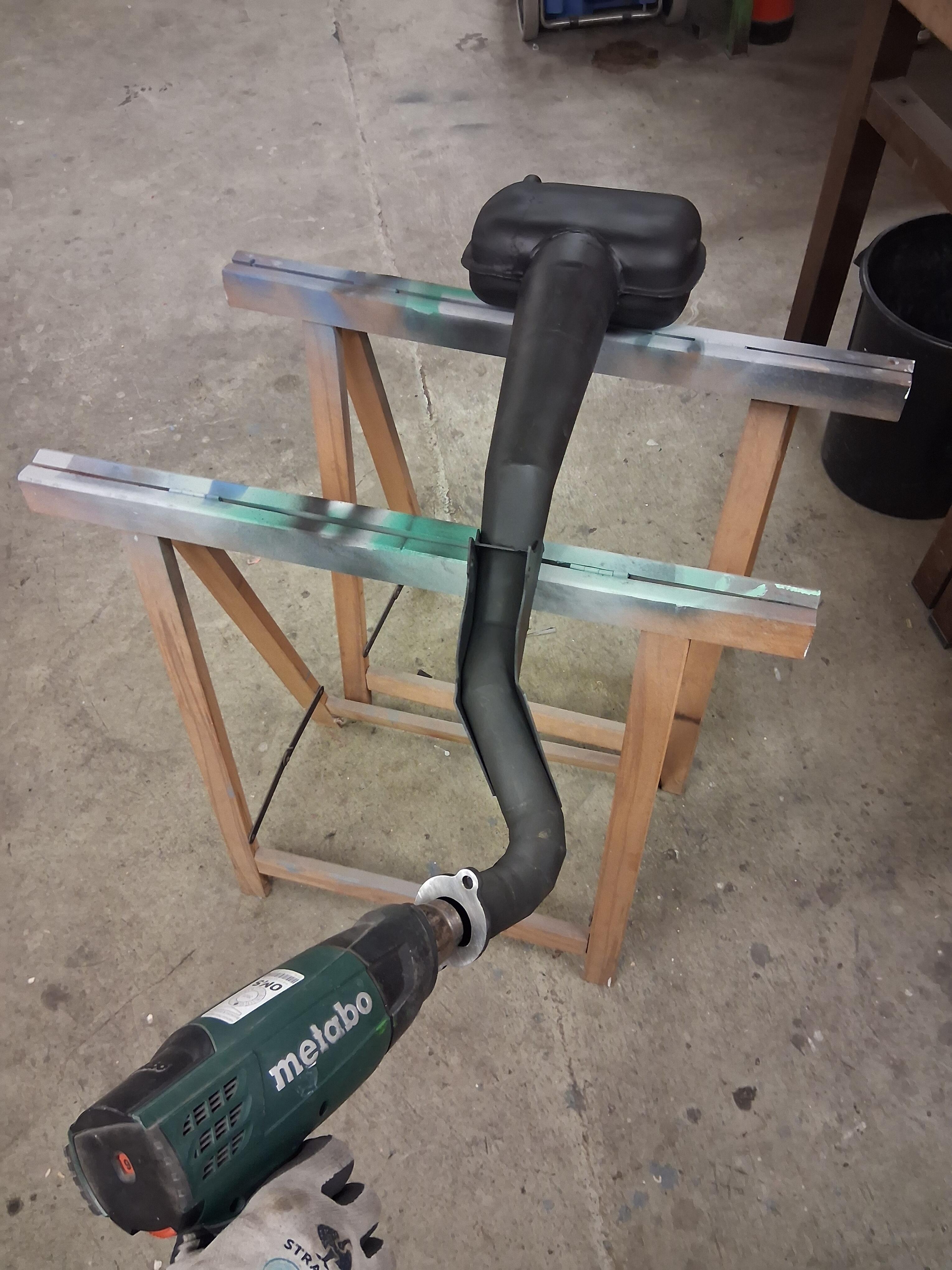

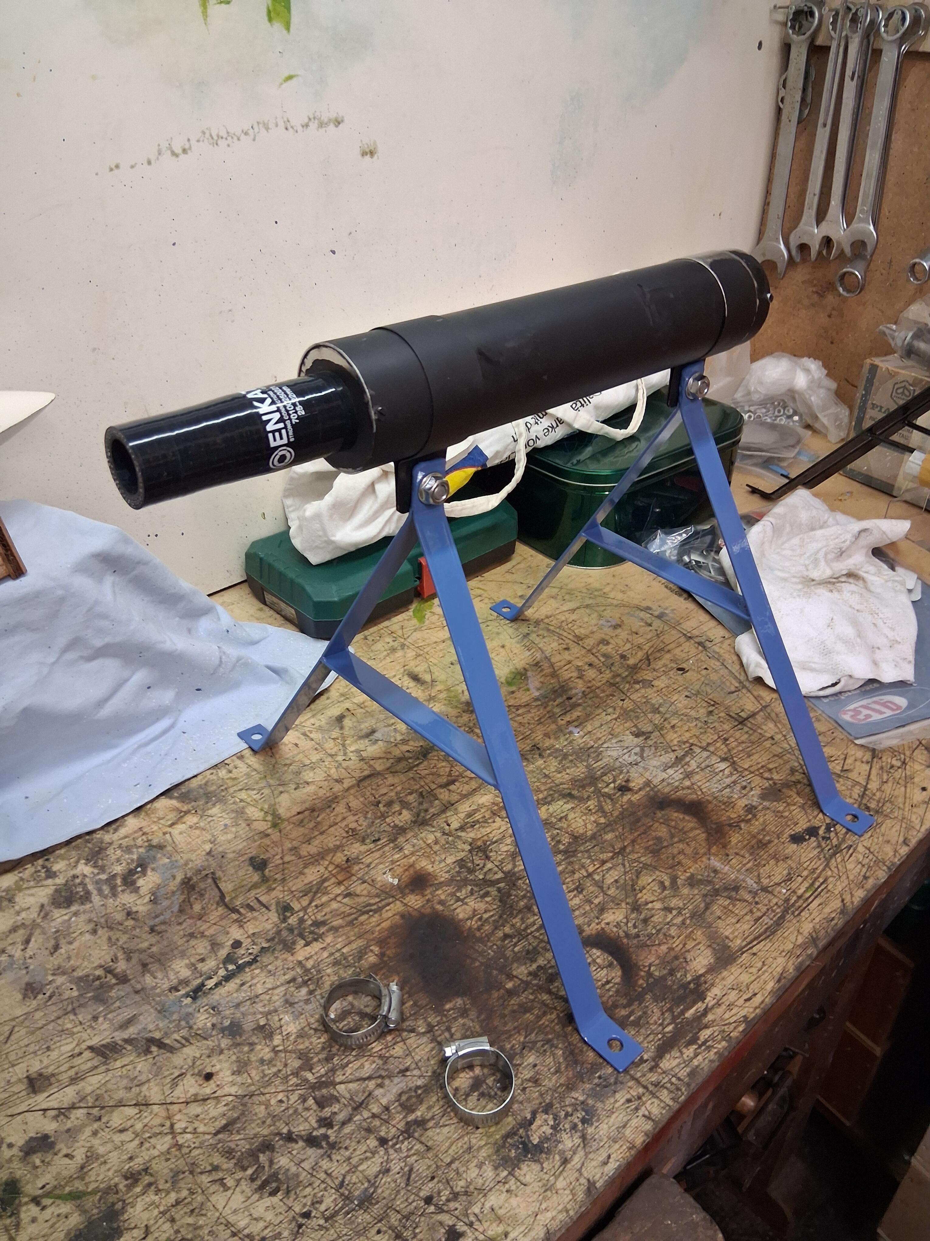

Hier mal die Kerzen welche mir auf 100km gestroben sind. Optisch sind die für mich unauffällig. Heute habe ich 1,5mm Kupferring untergelegt. Bin heute 1stunde 20 gefahren und 50km. Bis jetzt keine Kerzenprobleme mehr. Hier mein zusatzschalldämpfer, der war auch auf dem 175ger Motor montiert, nur mit nem anderem Halter. Schwarzen Auspufflack ist mir leider leer geworden, da muss ich nochmal nacharbeiten. Hier sieht man das Kugelabsperrventil in der Benzinleitung kurz vorm Vergaser. So läuft nicht immer die ganze Sprittleitung beim Umdüsen vom Vergaser leer. Sprit ist ja inzwischen teuer geworden Bin heute fahren gewesen, vorher habe ich umgedüst. ND 46, As 262, X2 mitte, Hd 108 Das läuft besser, dreht auch aus, aber so bei 60-65kmh auf der Bahn, ist der Vergaser so 1/4 auf und die Temp steigt an. Die Nebendüse is ein bisschen zu fett, aber das Mischrohr-Nadel ist untenrum zu mager. Als nächstes werde ich ND45 und Mischrohr AV262 testen, das fettet bei weniger Öffnung mehr an, das Mischrohr ist kürzer, macht früher fett, hat bar den gleichen Durchlass. Der Motor treibt mir ein Dauergrinsen ins Gesicht! Da wo ich vorher am "Berg" von 4 auf 3 schalten musste, beschleunigt der 4.te jetzt noch. Es liegt deutlich mehr Drehmoment an. Für ein Leergewicht von 380kg geht das ganz gut mit den 225 ccm

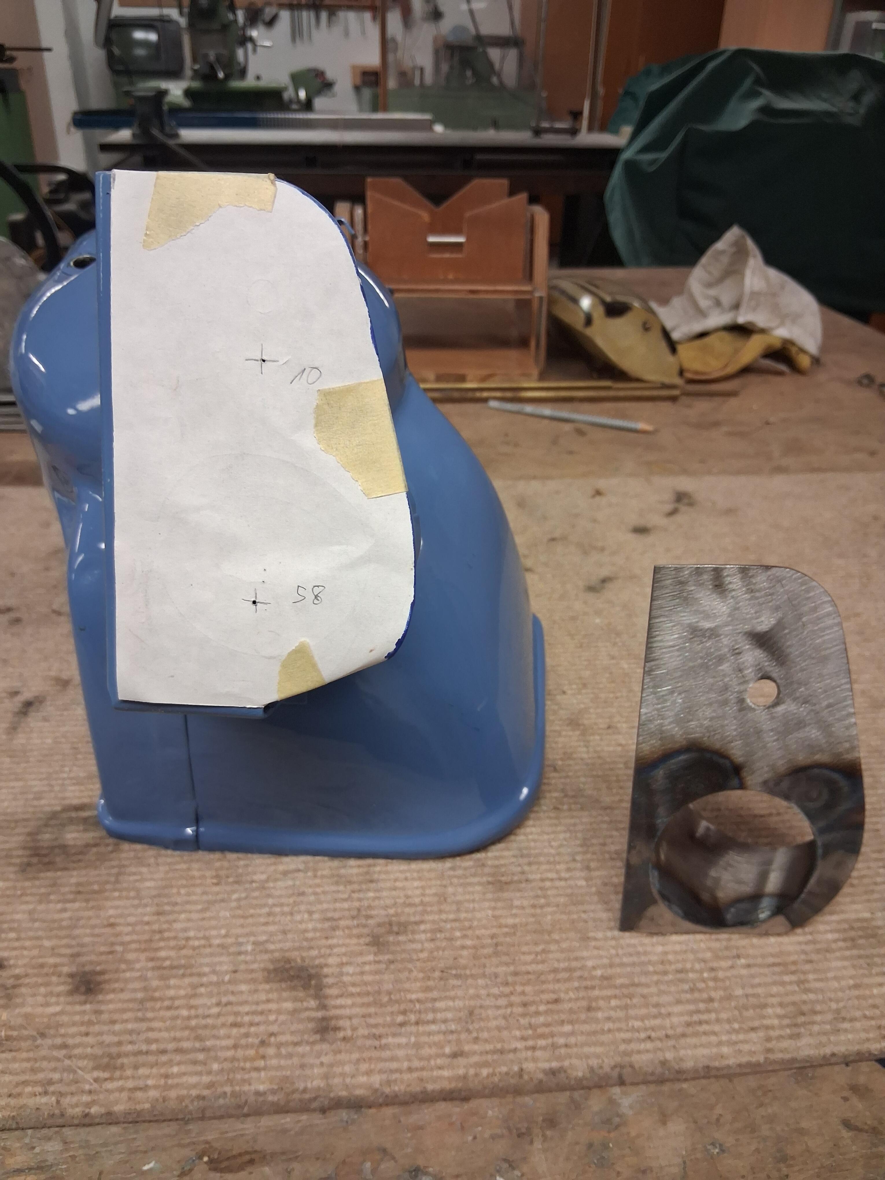

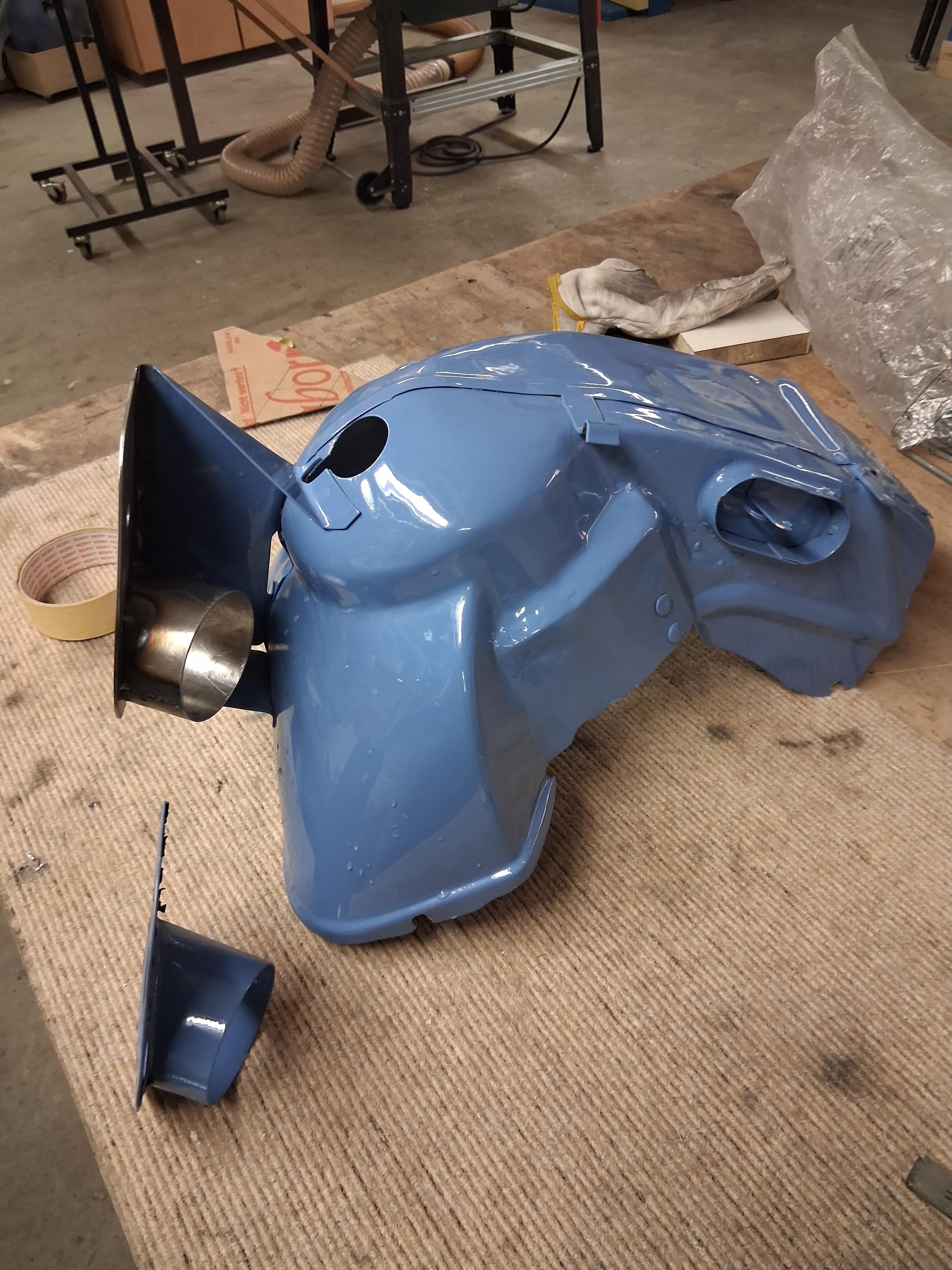

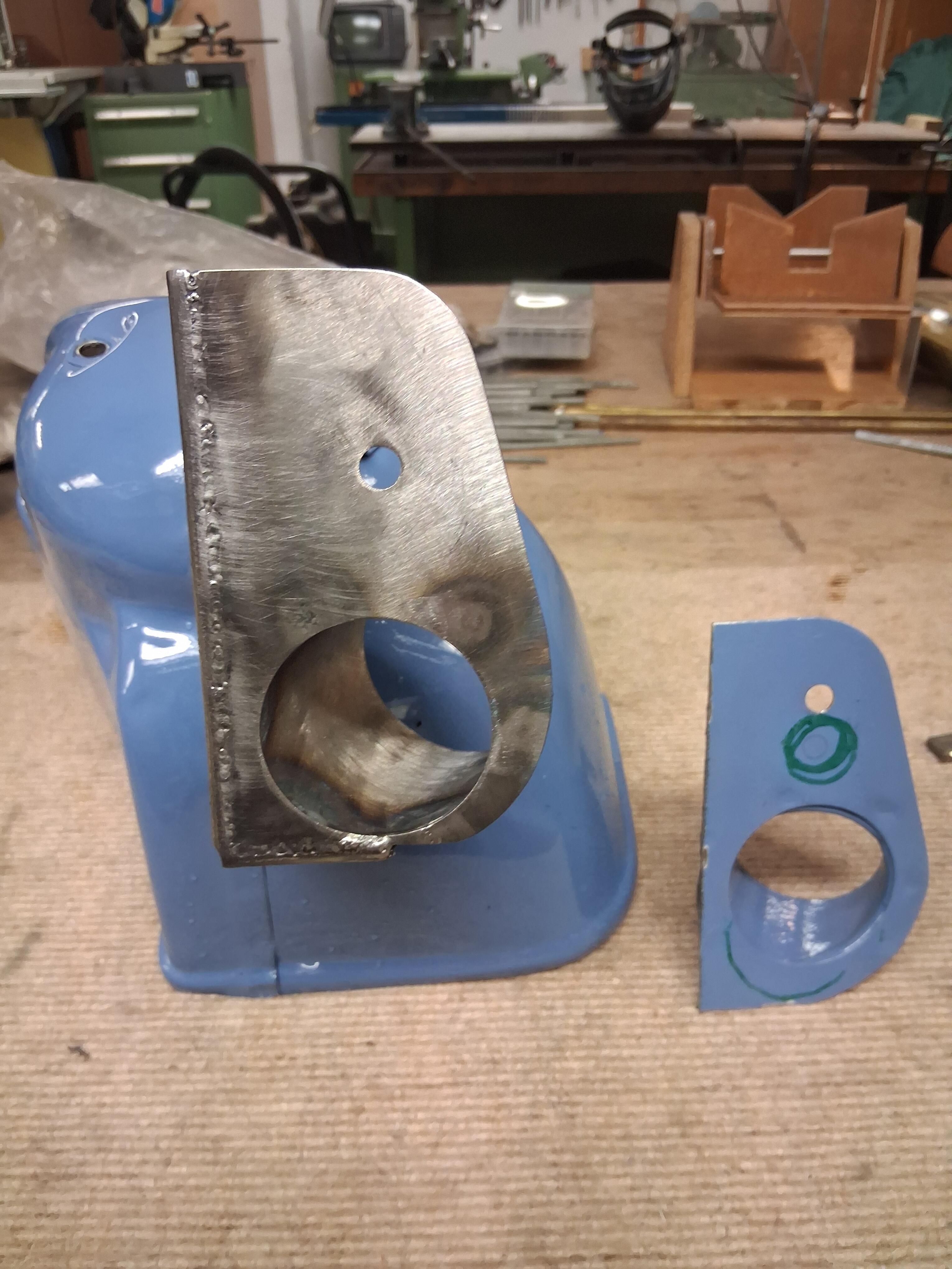

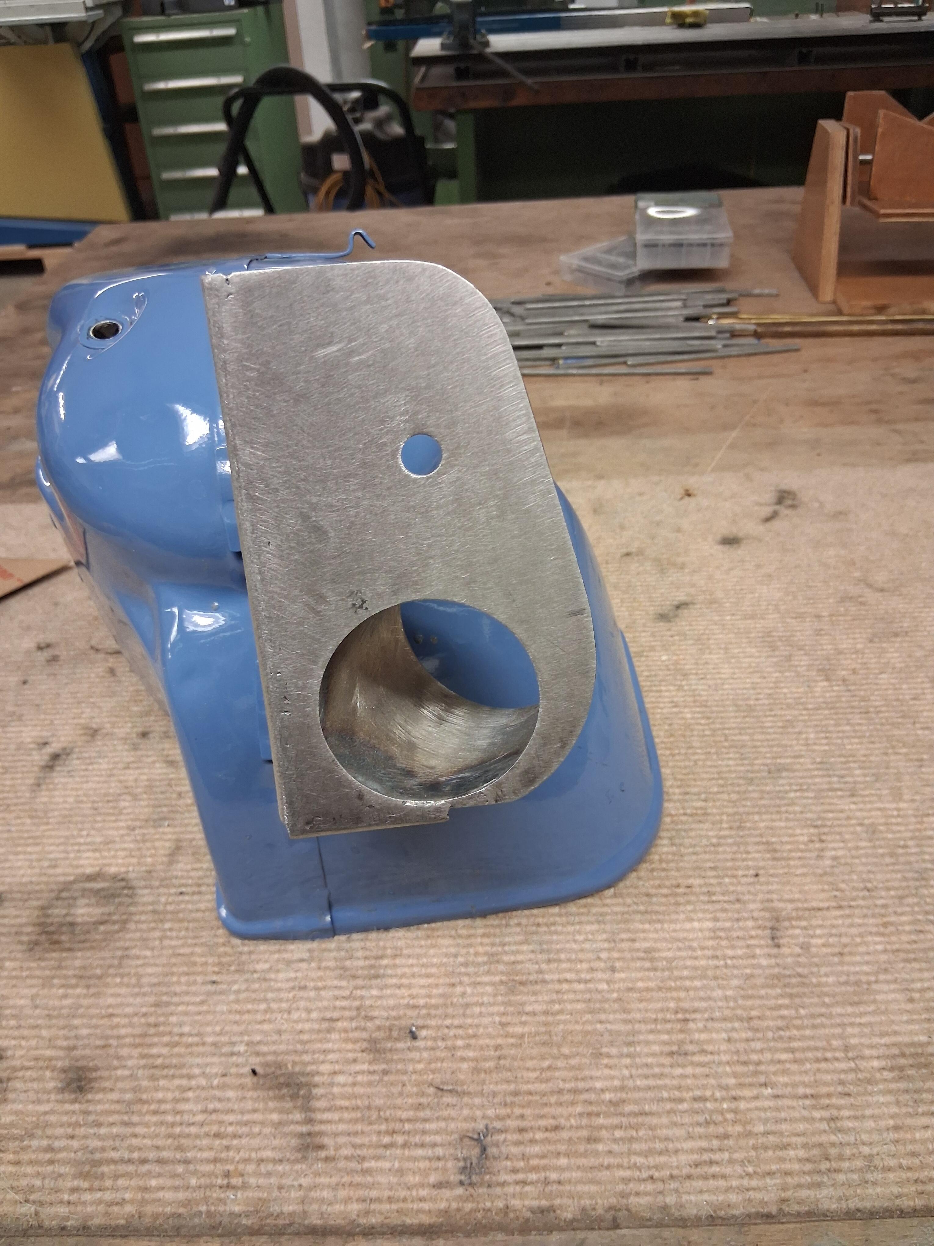

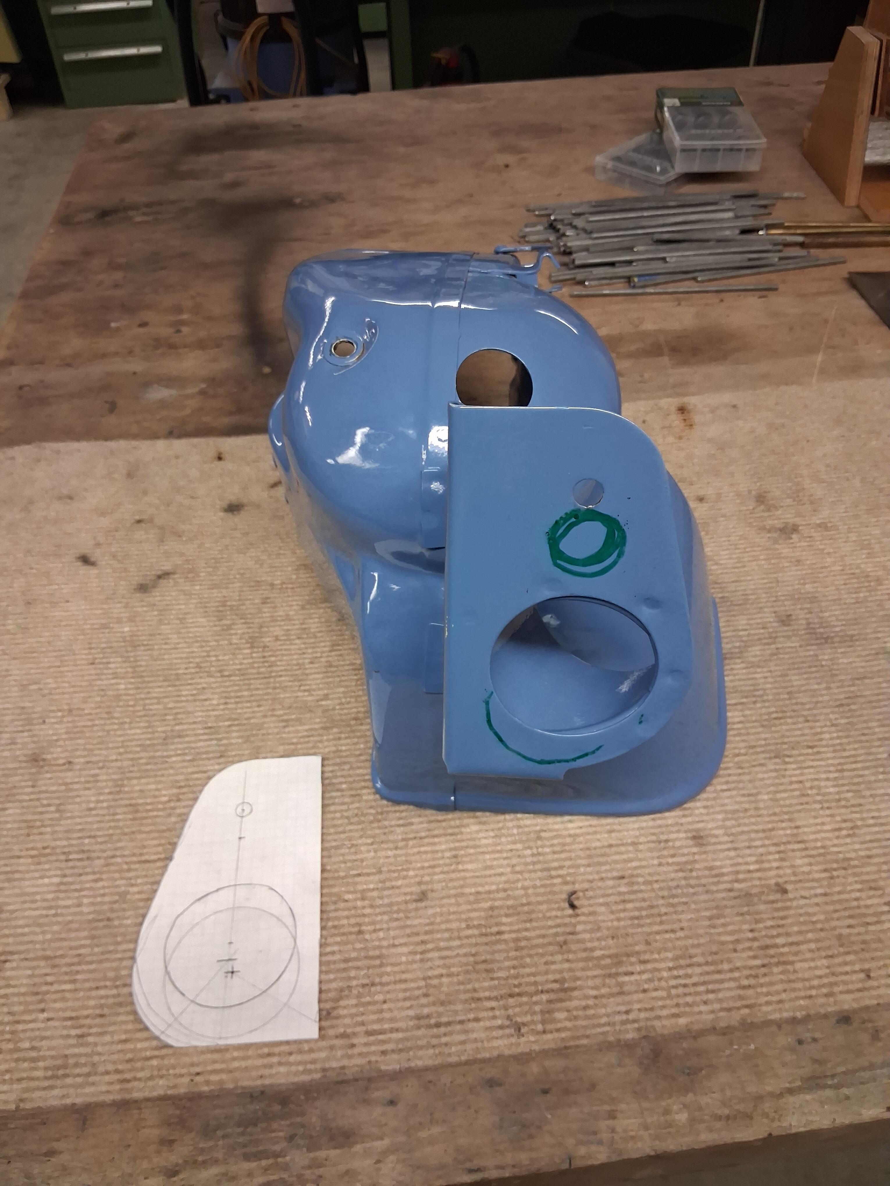

Der Auspuff passt jetzt perfekt, da mach ich jetzt halter für nen Enddämpfer... Die Motorabdeckung hat von den Löchern so garnicht zu meiner Sitzbank gepasst. Das Heizungsgestänge und der Luftkanal mussten 15 mm runter. Ich habe mir ne Papierschablone gemacht, die "Frontplatte" rausgeschnitten und aus 1,5 mm Blech ne neue Platte mit den passenden Löchern und Flanschrohr gefertigt und eingeschweißt. Morgen kommt EP grundierung und Lack.

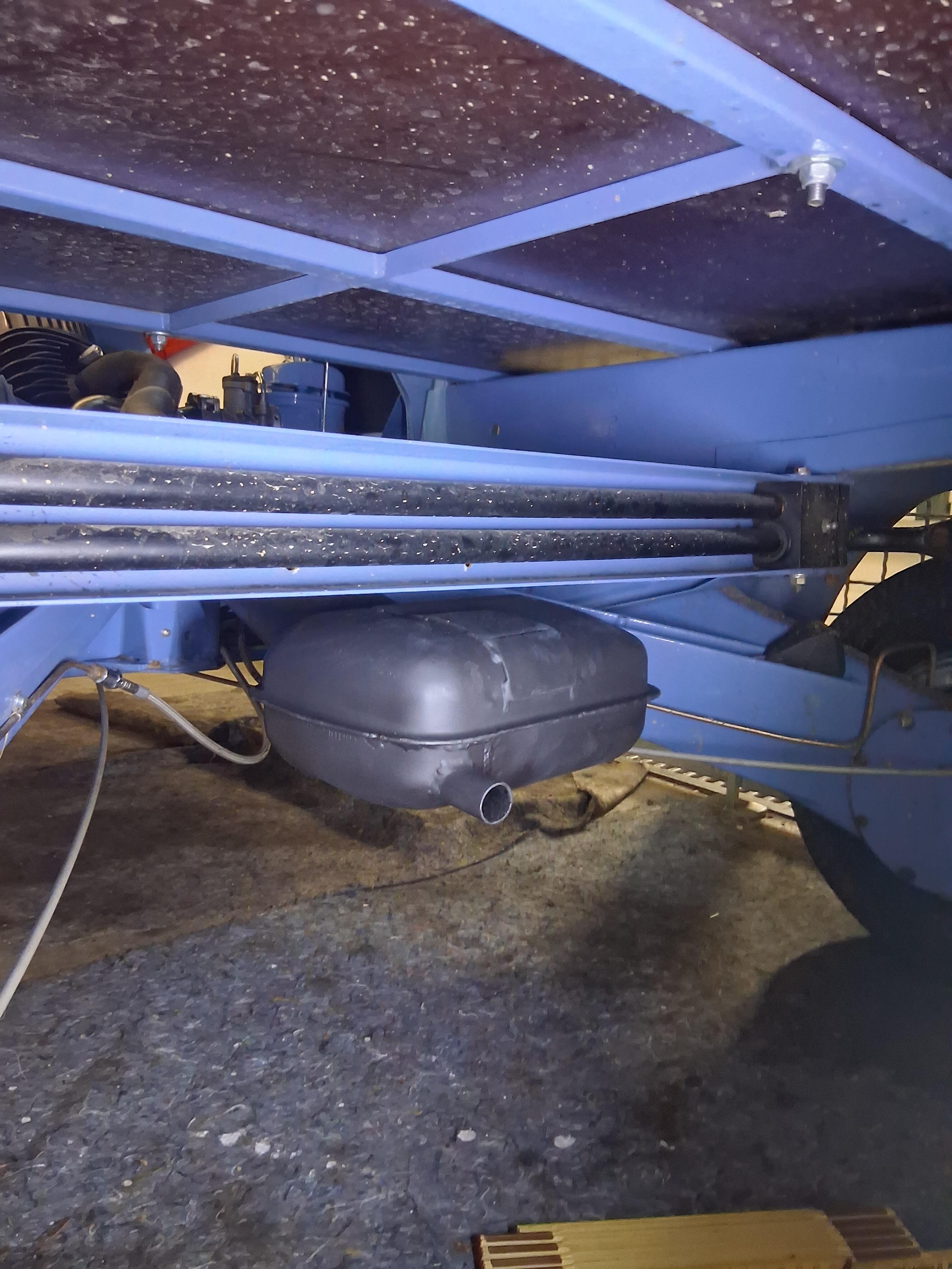

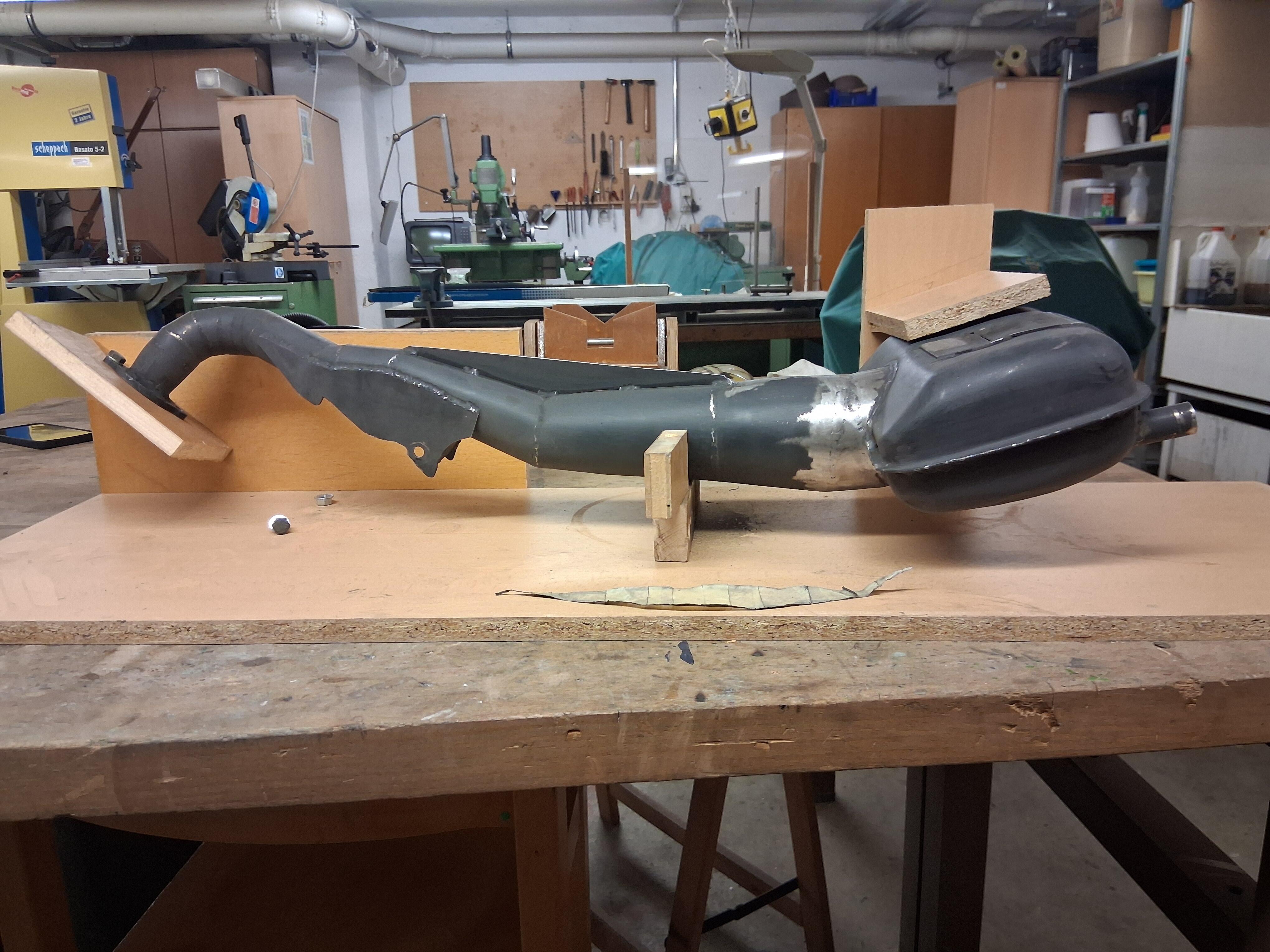

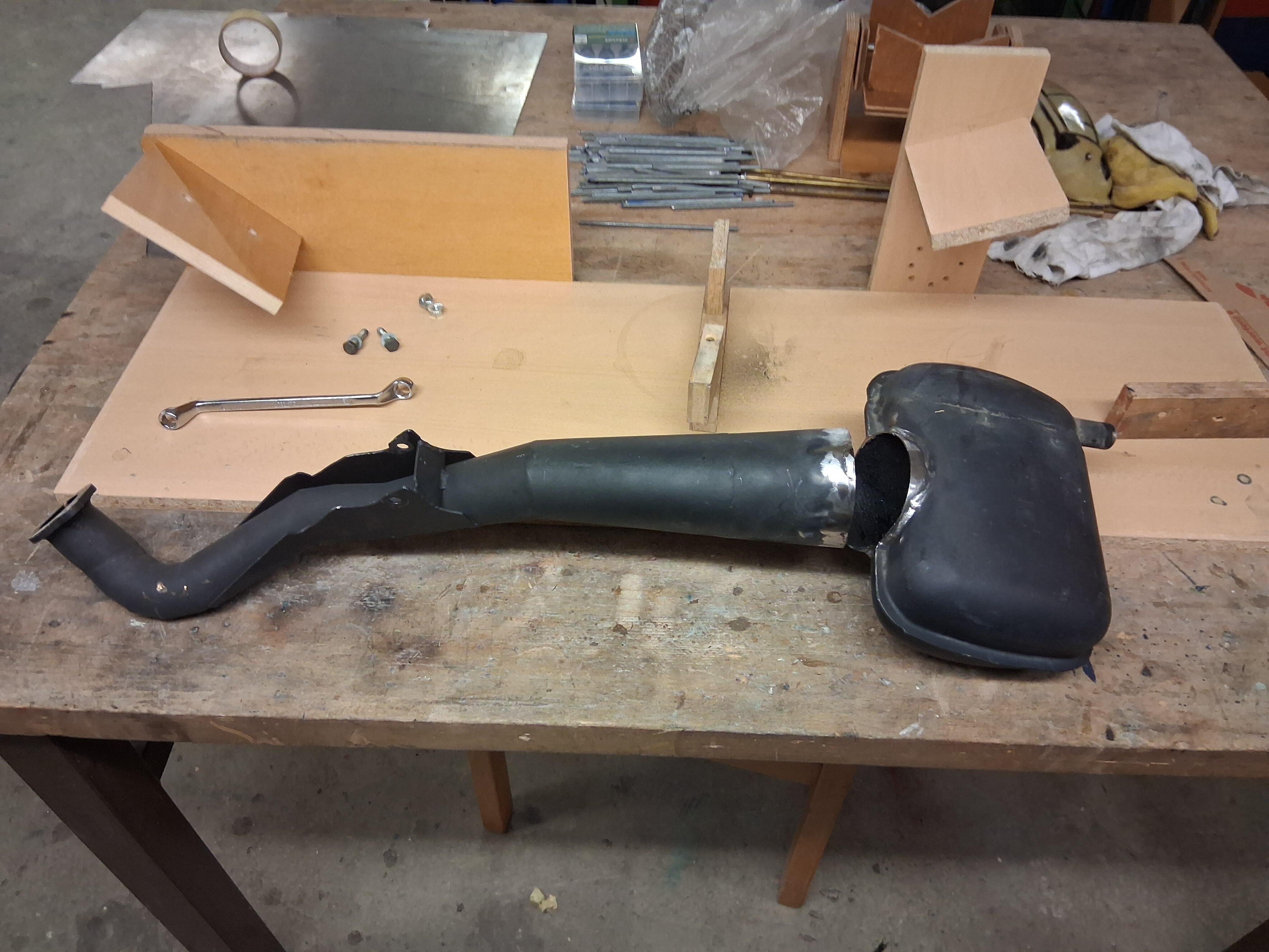

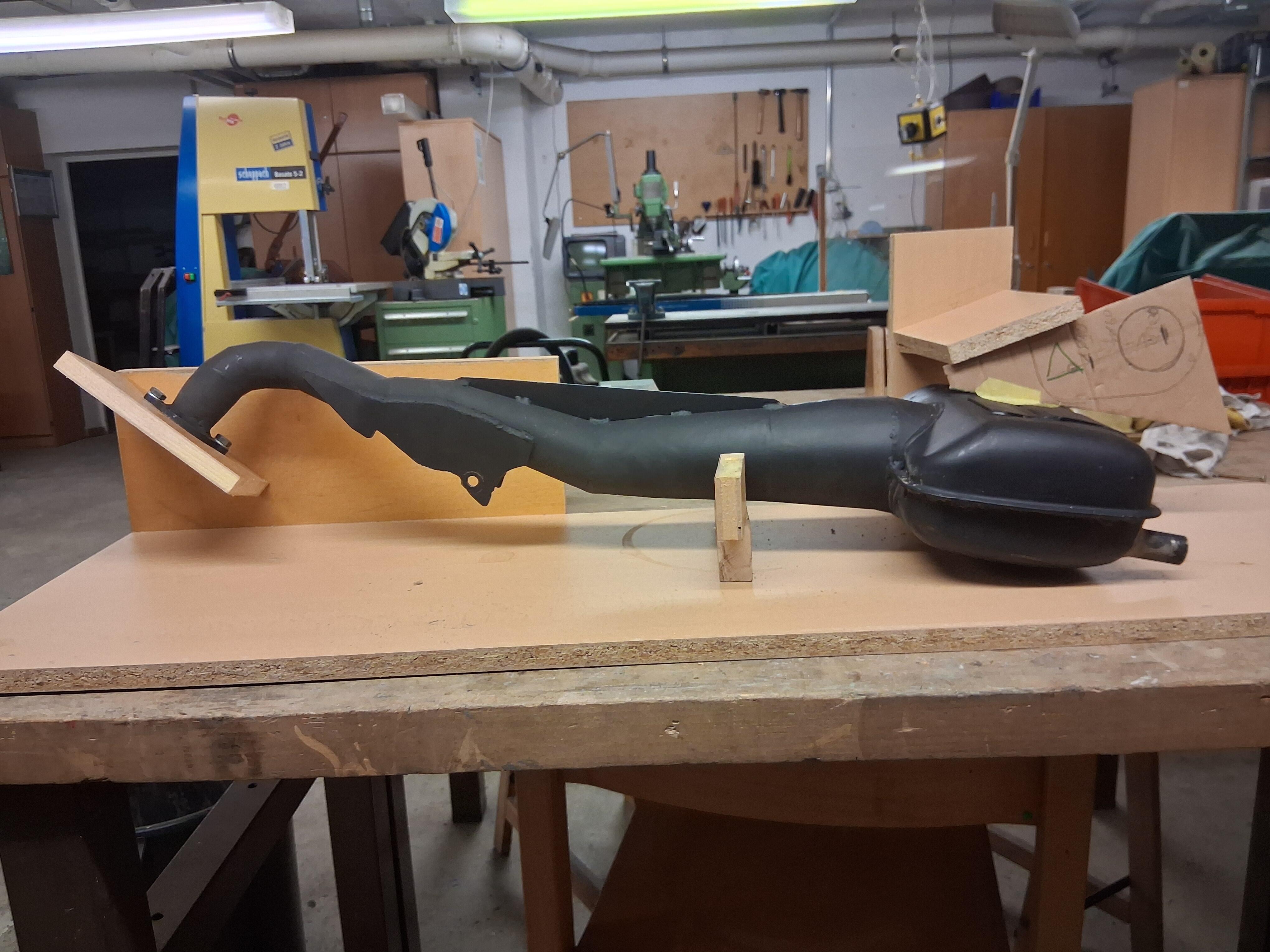

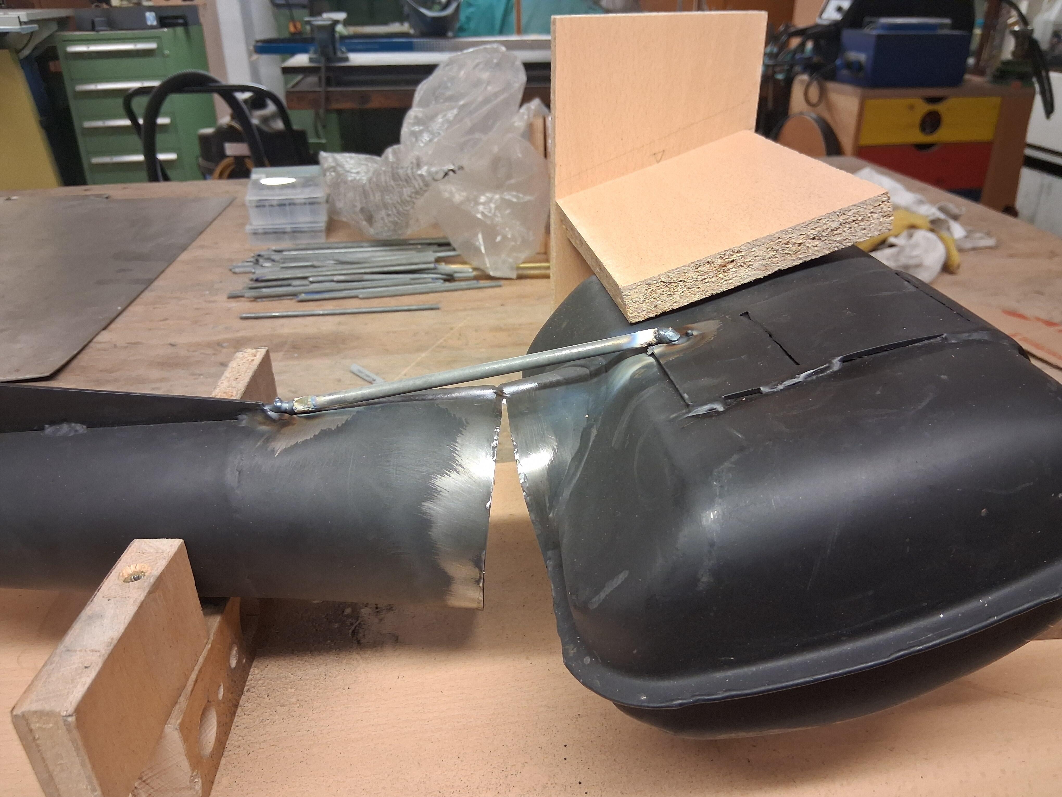

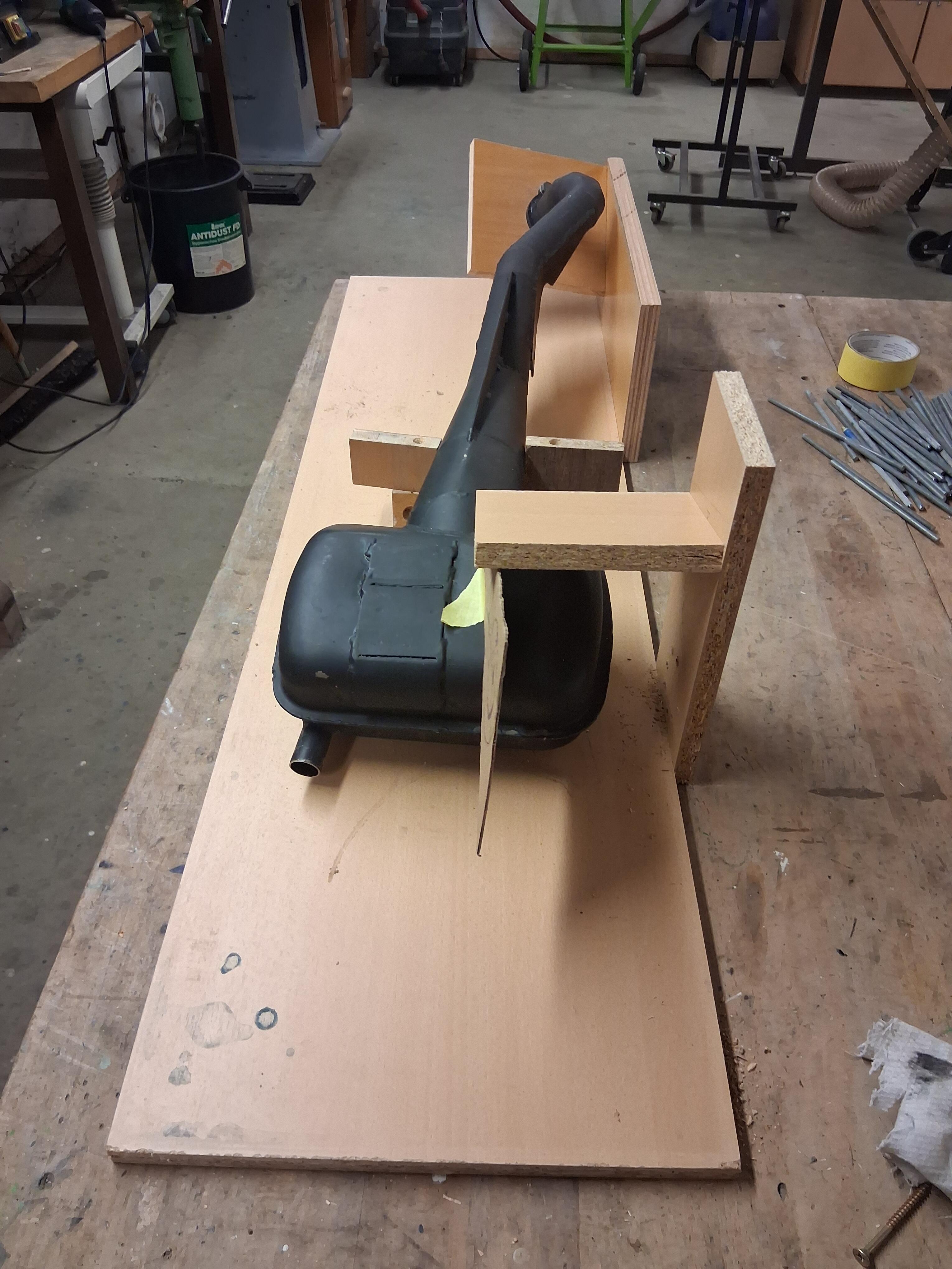

Habe mir heute den Auspuff nochmal umgeschweißt, so das der Endtopf und das Endroht paralell zum Ladeflächenboden verläuft, um einen zusatz Endschalldämpfer montieren zu können. Erstmal einen Auspuffhalter gebaut um die Position änder zu können. Auspuff auf die neue Position gebracht, Verstärkung aufgeschweißt mit Klebeband das neu einzusetzende Blech ermittelt Forsierte Trocknung, da ich den heute mit der U-Bahn wieder heim gebracht habe... Zum Glück kam kein SEK

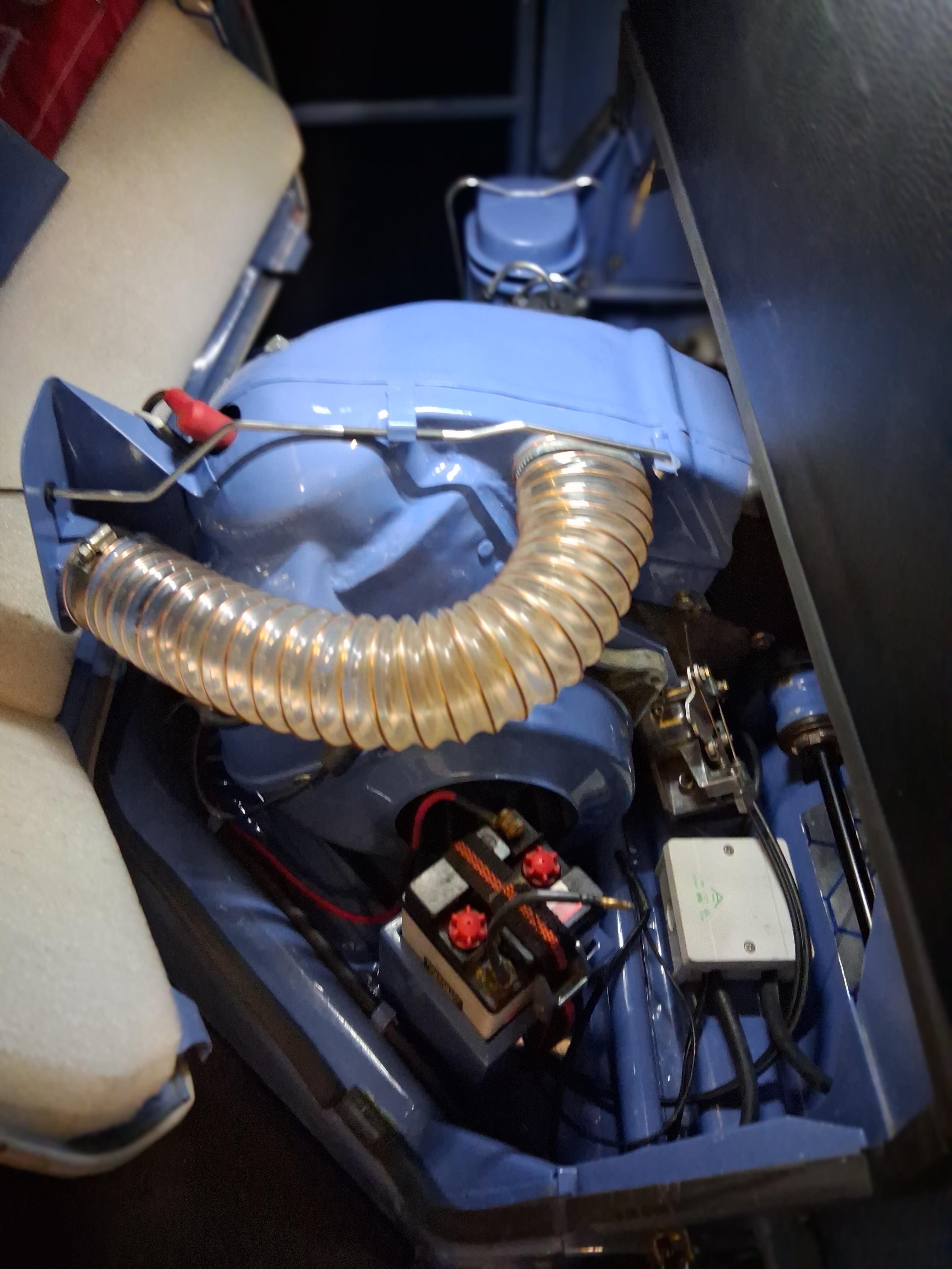

Hir mal der Blick auf die Einbausituation unterm Lenker, das war gruselig! Bin heute 40km und 1Stunde 40 Motorlaufzeit gefahren. Jetzt hat der Block 3 Stunden drauf. Den Versager habe ich heute ne bedüst. LLG 2 Umdrehungen raus, ND 45, AS 262, Nadelclip mitte, HD 107. Das funktioniert jetzt ganz ok, aber noch nicht perfekt. Obenrum werde ich noch bissi anfetten, unten rum wirds bisschen magerer werden. Die Drehzahl ist jetzt aber da Das Gerät rennt ordenlich! Im 3. Gang geht sie jetzt wieder 47kmh gps, wie mit dem 175ger motor. Im 4 Gang war auf der Geraden Landstrasse voll ausgereht (nur kurz) 79,8 Kmh GPS am Tacho Der originale Vespatacho zeigt da 90 Sachen an... Was ich besonders geil finde, sie geht jetzt quer! Wirklich, erst hats mich überrascht, aber ich bins von meinem Auto gewöhnt und mags. Beim ersten Abbiegen habe ich mitten in der Kurve von 2 auf 3 geschalten und vollgas gegeben. Auf nasser Strasse bei 5 ° musste ich gegenlenken, zu geil! Echt, bei dem Wetter geht sie auf nassen Teer im 3 Gang noch auf der Hinterachse durch! Bei 60 Kmh ist der Vergaser 1/4 auf, gibt mann vollgas, zieht das schön bis über 75 mit merkbarer Beschleunigung. Jetzt noch weiter den Vergaser schön einstellen, und dann gibts ne 8,4 % längere Gesammtübersetzung

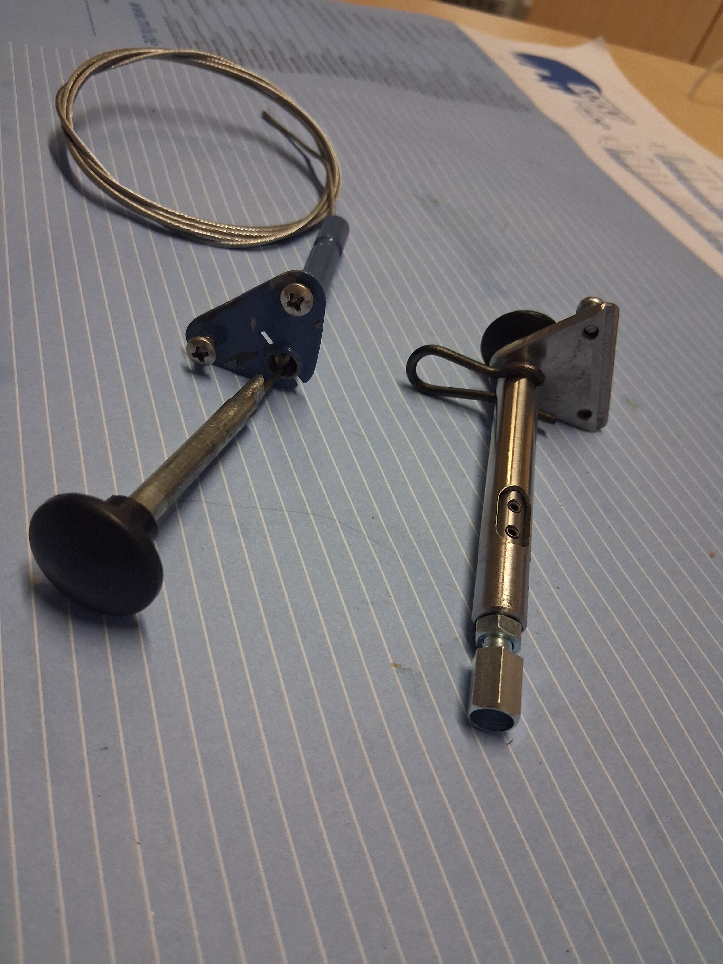

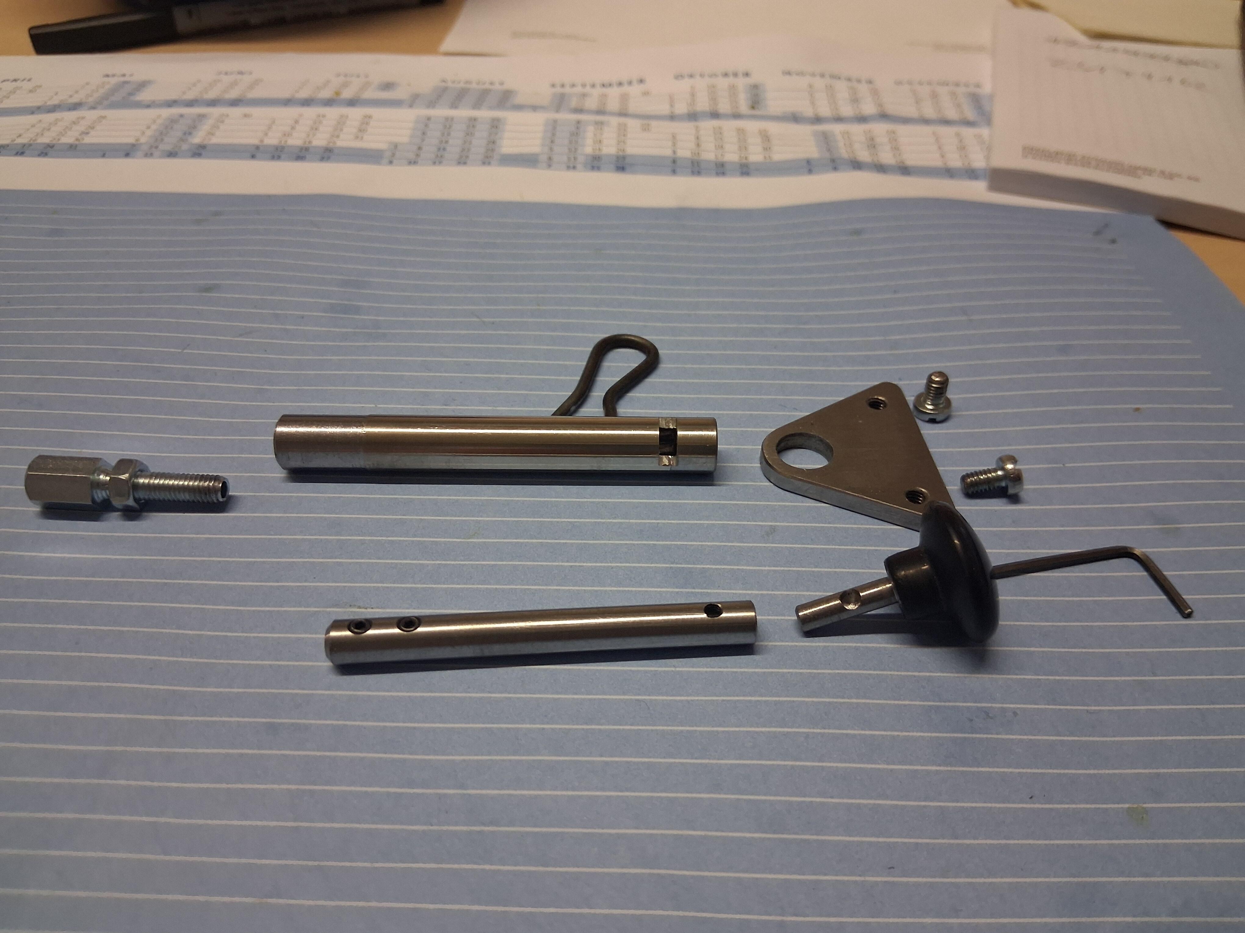

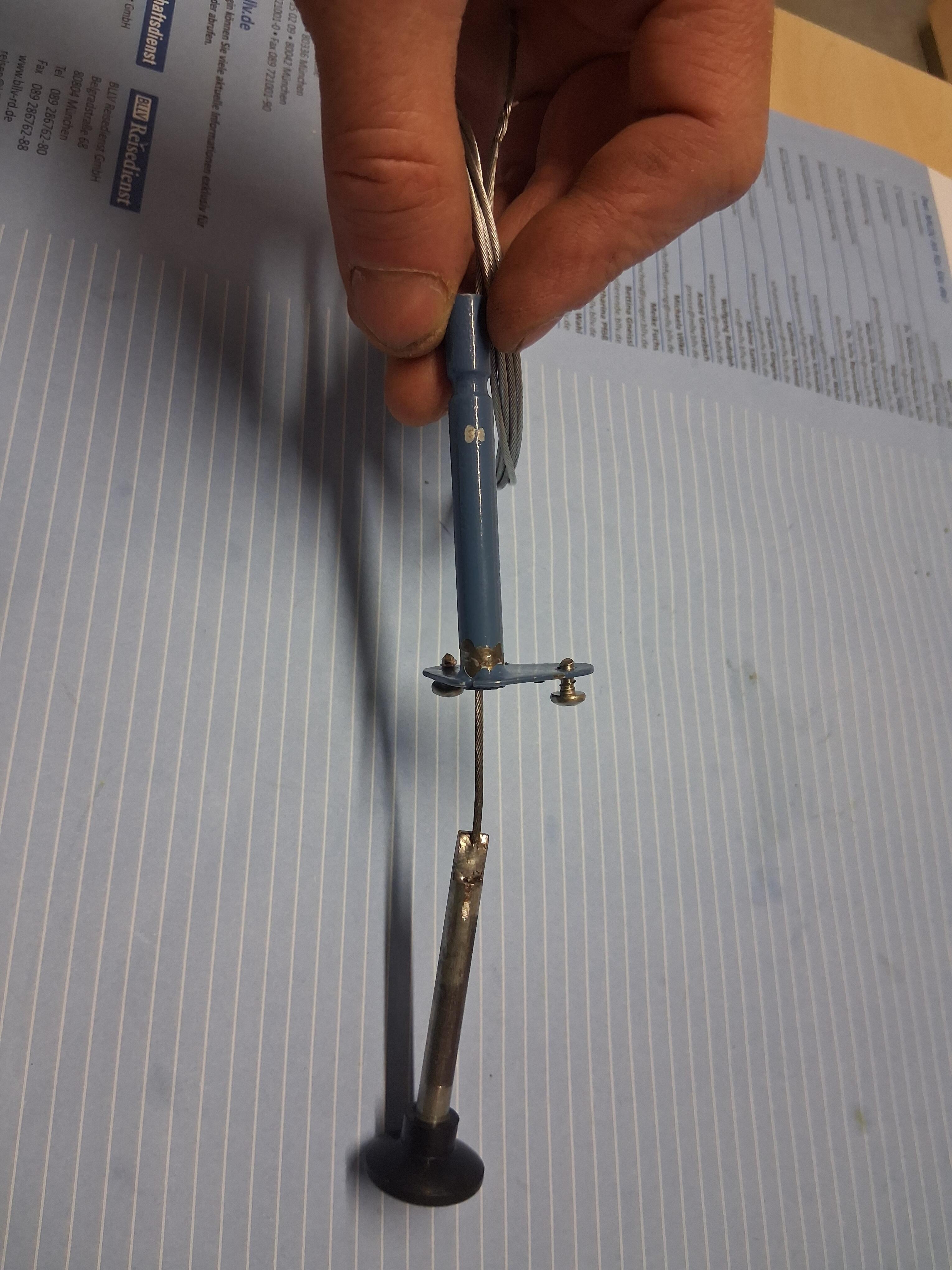

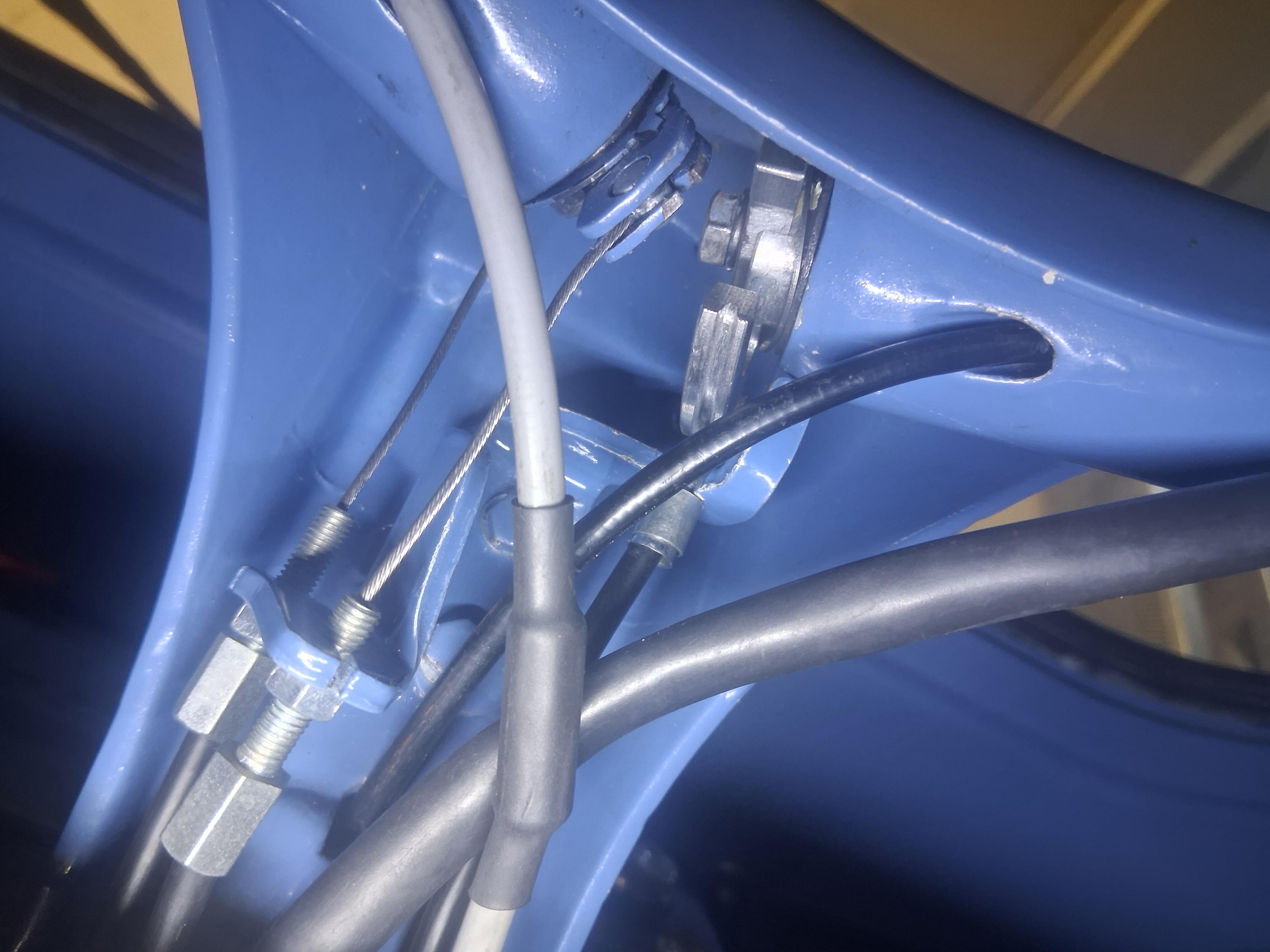

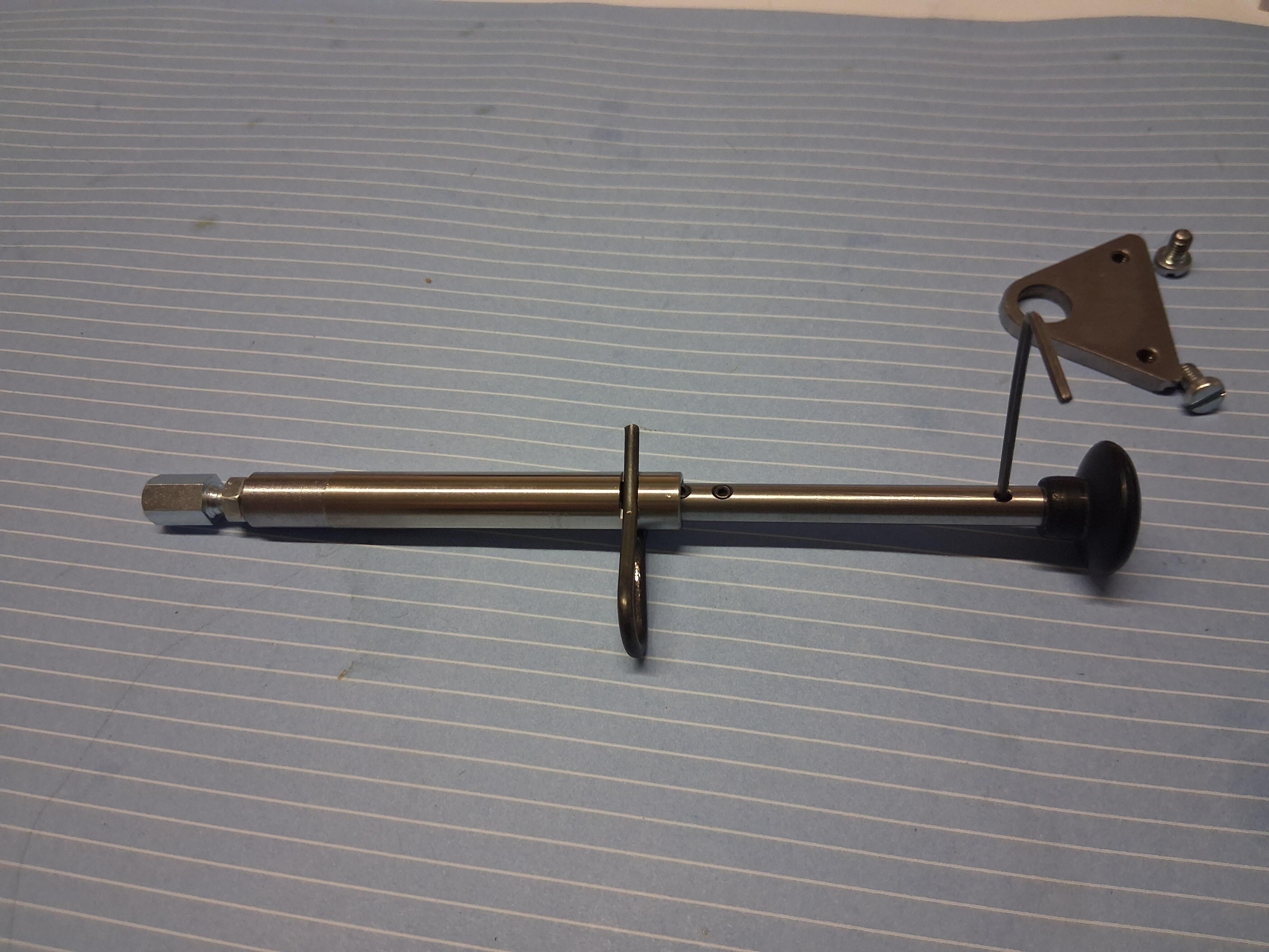

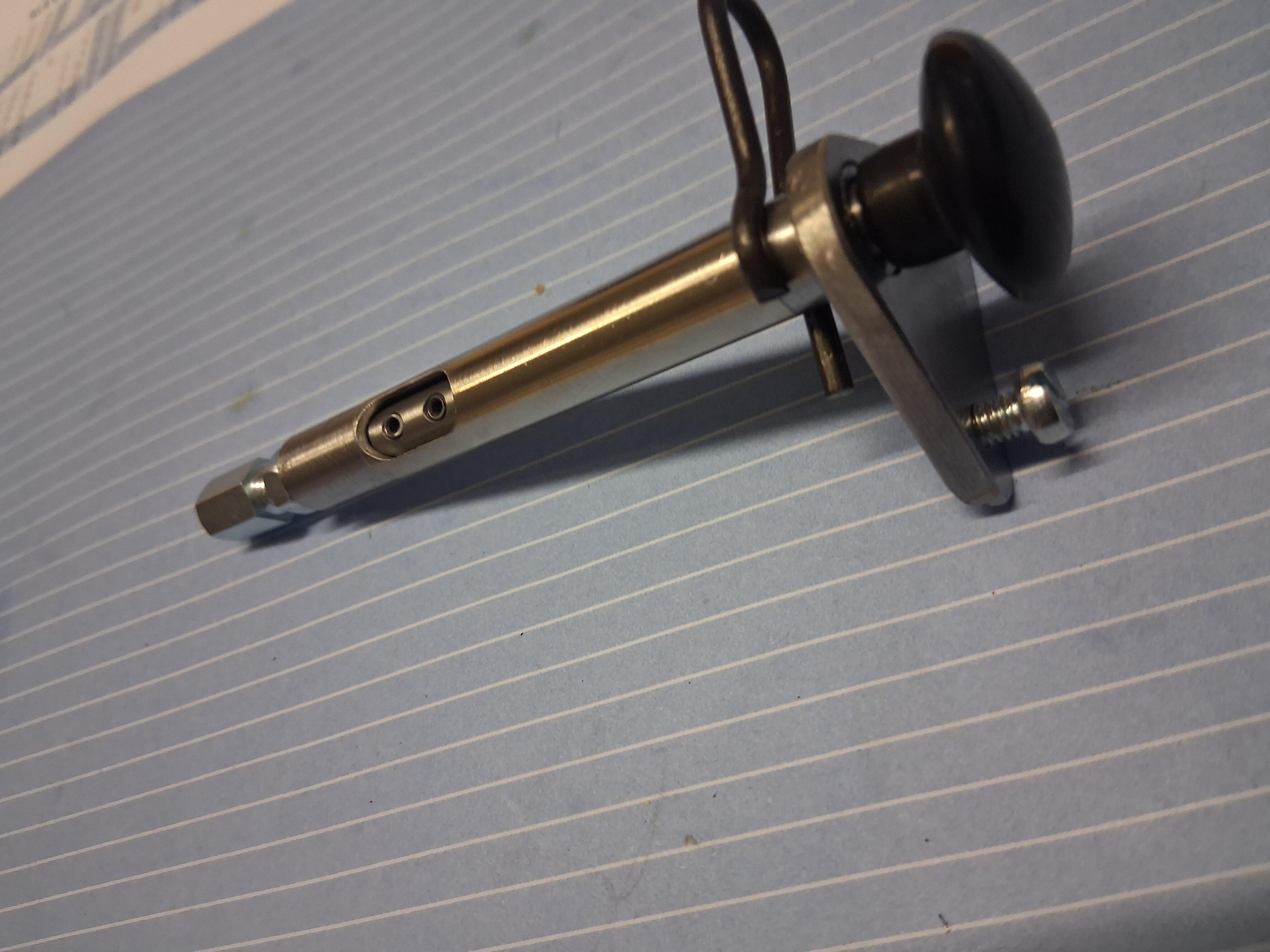

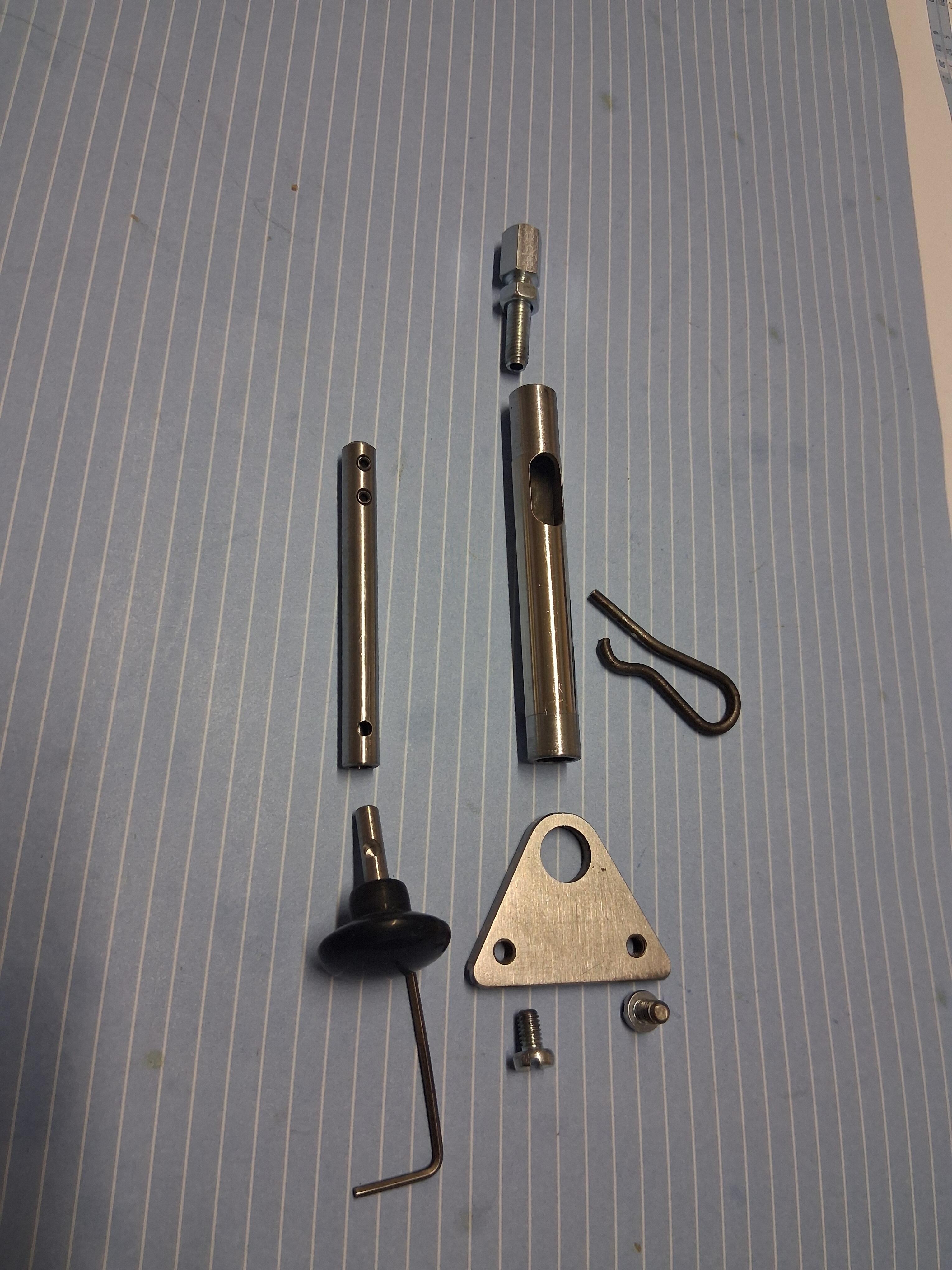

Habe mir einen neuen Chokehebel gebaut. der Originale hat den Schraubnippel am Vergaser und am Griff ist er verlötet. Der Phbh 30 hat nen ganz dünnen Nippel Vergaserseitig und braucht am Chokegriff ne Verschraubung. Hinten habe ich noch nen zusätlichen Verstell-Schraubnippel angebracht, der Knopf ist von nem PX-Chokegriff und mit ner Madenschraube gesichert, die Klemmfeder vom originalen Choke übernommen. Jetzt nur noch das "Frontblech" anschweißen und blau lackieren.

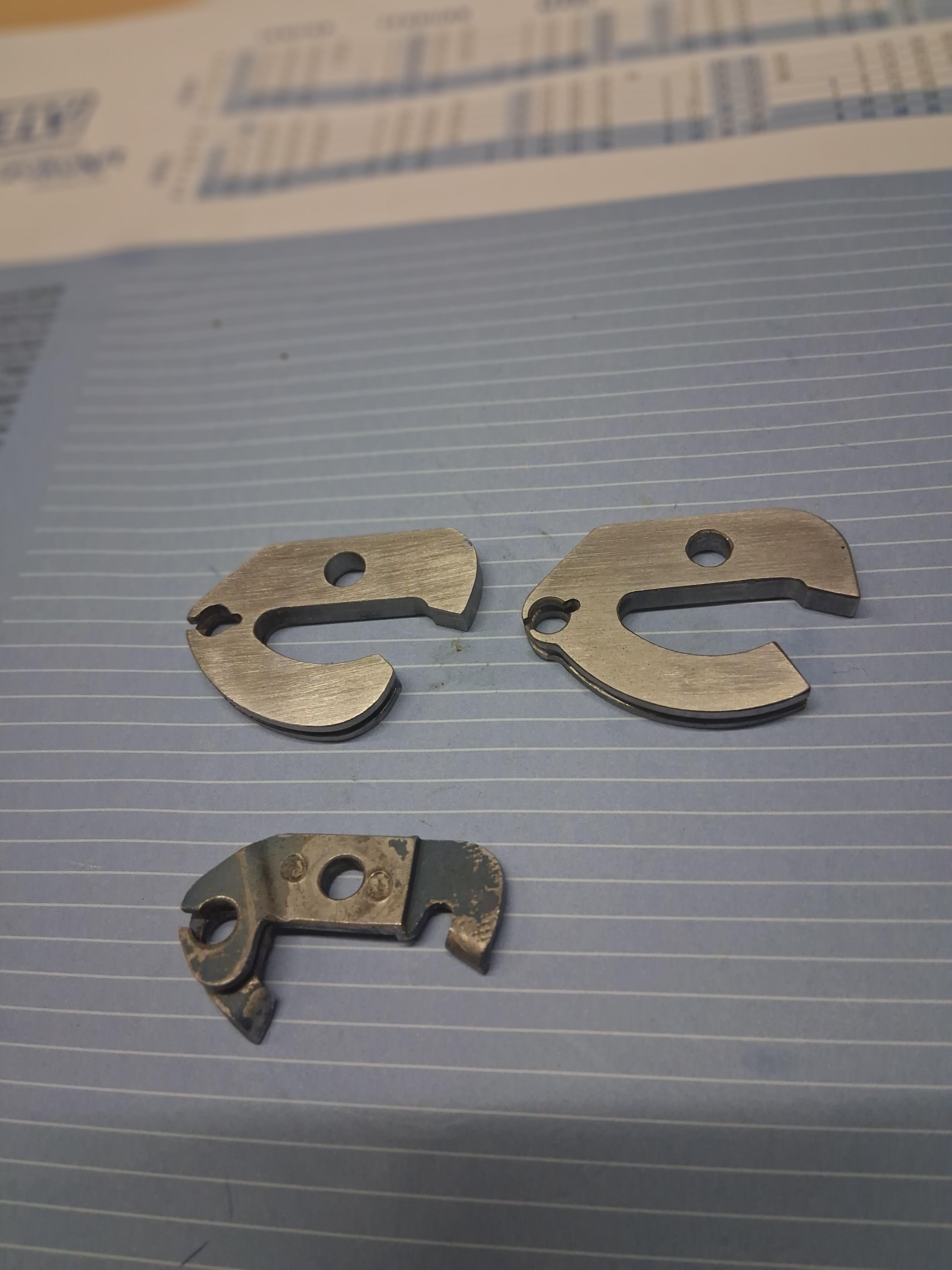

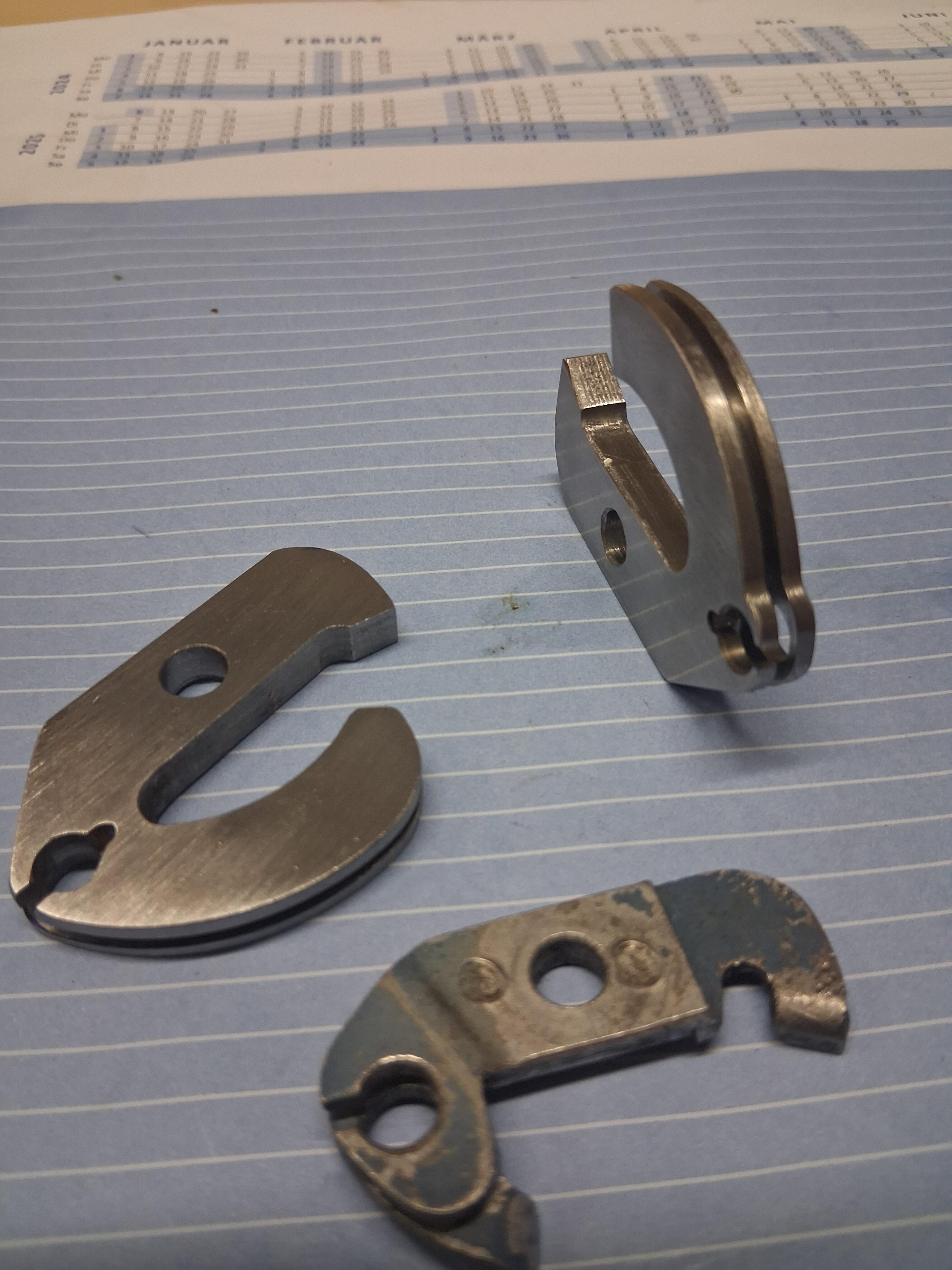

Habe mir jetzt ne andere Gasrolle gefräst, zwei mit verschiedenen Längen. Anschläge werde ich falls nötig dann anschweißen. Bei der originalen bleibt das Seil immer gerade, die neuen haben ein Seilführung im Radius der "Rolle". Ich hoffe das reicht um den 30ger Dello zu öffnen. Viel Bauraum unterm Lenker ist da nicht.

So, weiter im Text. zur passgenauigkeit der Italienischen Teile.... Die Zylinderhaube, und deren Heizungsauslass sowie Heizungsgestänge passt leider nicht mit meiner Sitzbank überein. Die Löcher sind 15mm höher als bei meinem AD 175 Motor, da muss ich wohl nochmal rumschweißen und neu lackieren. Der Versager ist so groß, das die Leerlaufgemischschraube an der Kulurückholfeder ansteht. Trotz das der Vergaser die gleiche Position hat. Der bekommt einen 15 mm längeren Ansaugweg, und damit auch mehr Luft zu den Nachbarbauteilen. Der Chokezug muss auch komplett neu ausgedacht werden, an den originalen Hebel kann man das Zugkabel vom Phbh 30 nicht anschließen. Ich habe auch noch nicht überprüft ob der Vergaser mit der Original-Gas-Rolle komplett auf macht. Die zündung habe ich nach den Werksmarkierungen gemacht, 24° sollte das sein. Beim Abblitzen zeigte es mir aber nur 16 v. O.T. an, das habe ich jetzt auf 22 Grad eingestellt. Das die Italiener nichts genau machen können..... Heute bin ich tatsächlich 12 Km in 30 Minuten gefahren. Die verstärkte Kupplung funktioniert tadellos, ziehen kann man sie auch noch ganz gut. Der Motor hat schönes Standgas, aber sonst läuft das wie ein Sack Nüße. Die erste Runde um den Block wollte er garnicht drehen, viel zu Fett. Nachdem ich die Nadel auf den magersten Clip gehängt habe ging es schon besser, aber ND und HD sind noch viel zu Fett. Da ich dem DR 225 die gleichen Steuerzeiten wie dem optimierten175ger gegeben habe, kann ich schön am GPS Tacho sehen ob er auch so weit dreht. Das tut er aber leider noch nicht, noch. Dennoch ging der Haufen heute schon 67 kmh gps, und das mit deutlich mehr Drehmoment, im 4 Gang von 40 bis 60 kmh zieht sie jetzt schon viel besser als mit 175ccm. Das Potential ist zu spüren. Jetzt heißt es erstmal einstellen, wenn er die Drehzahlen vom 175ger schafft und sauber läuft, kommt die lange Übersetzung rein.
