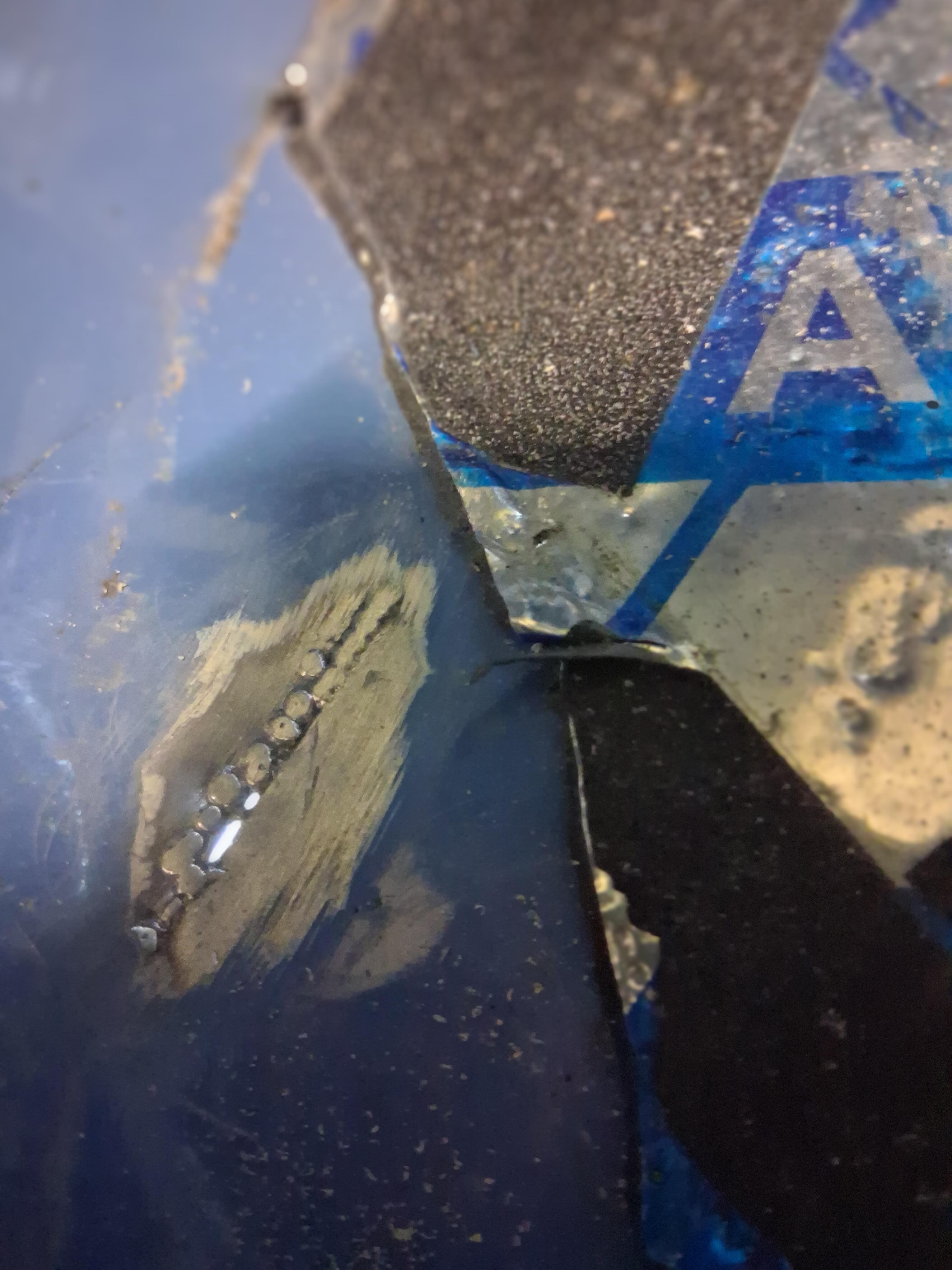

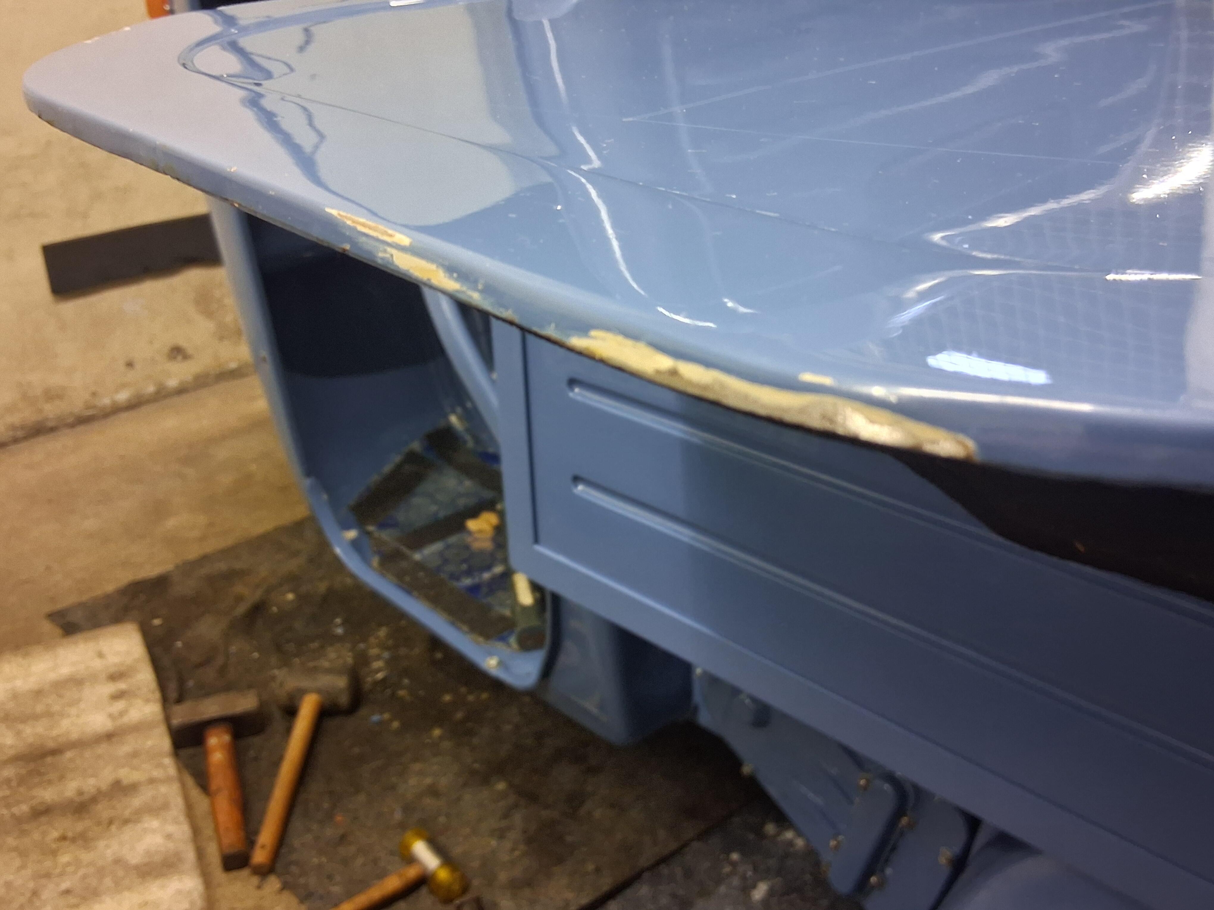

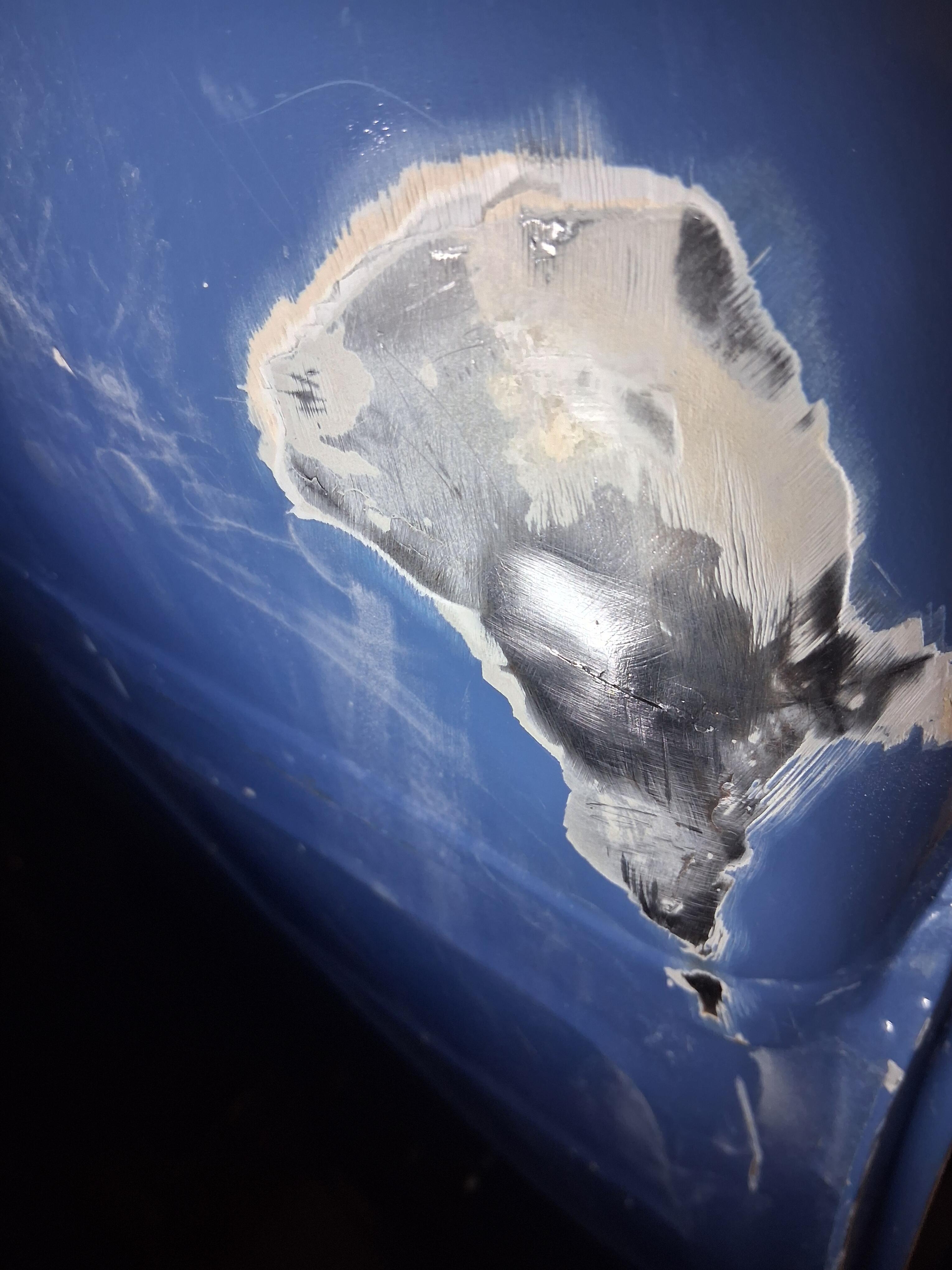

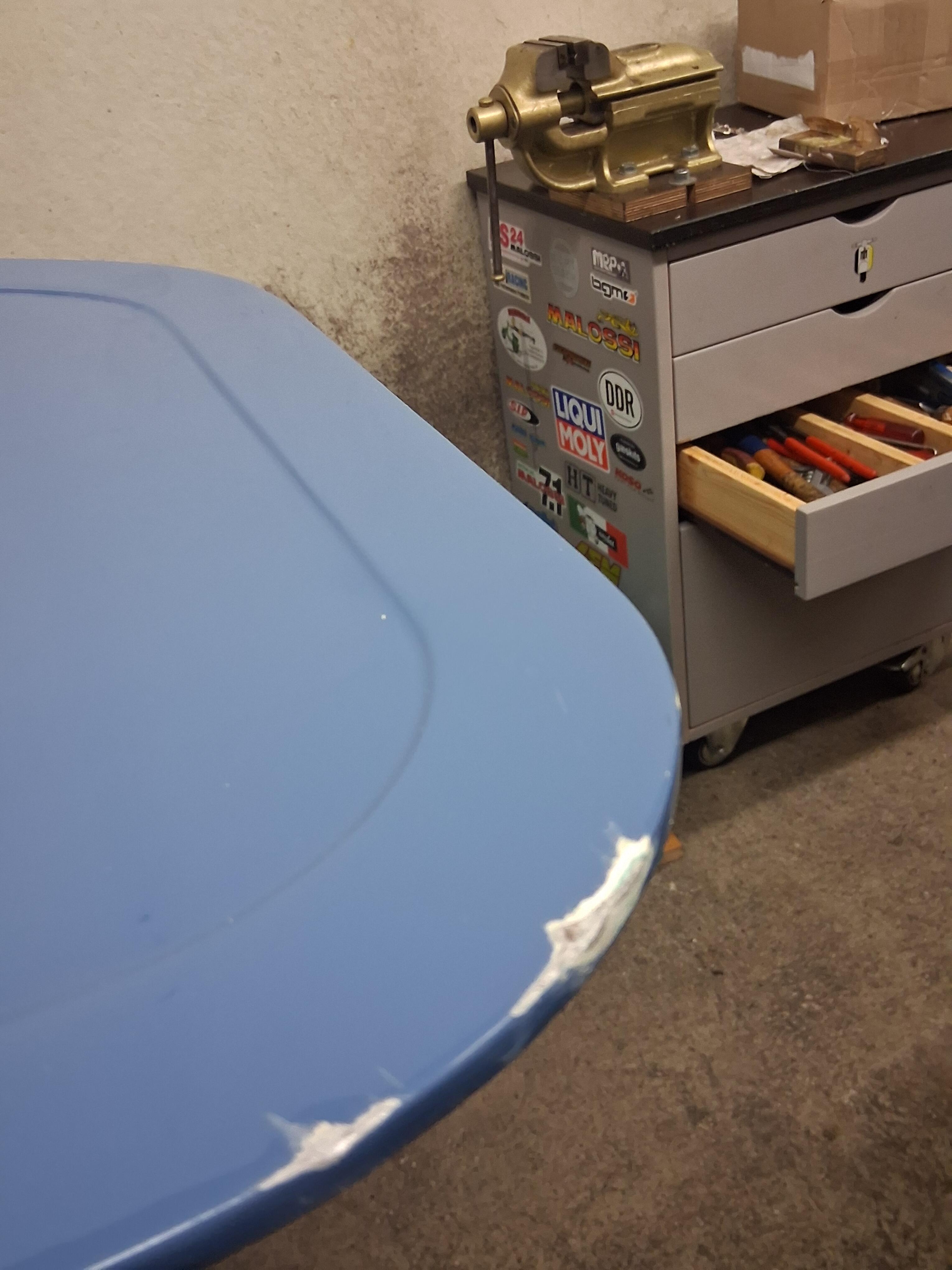

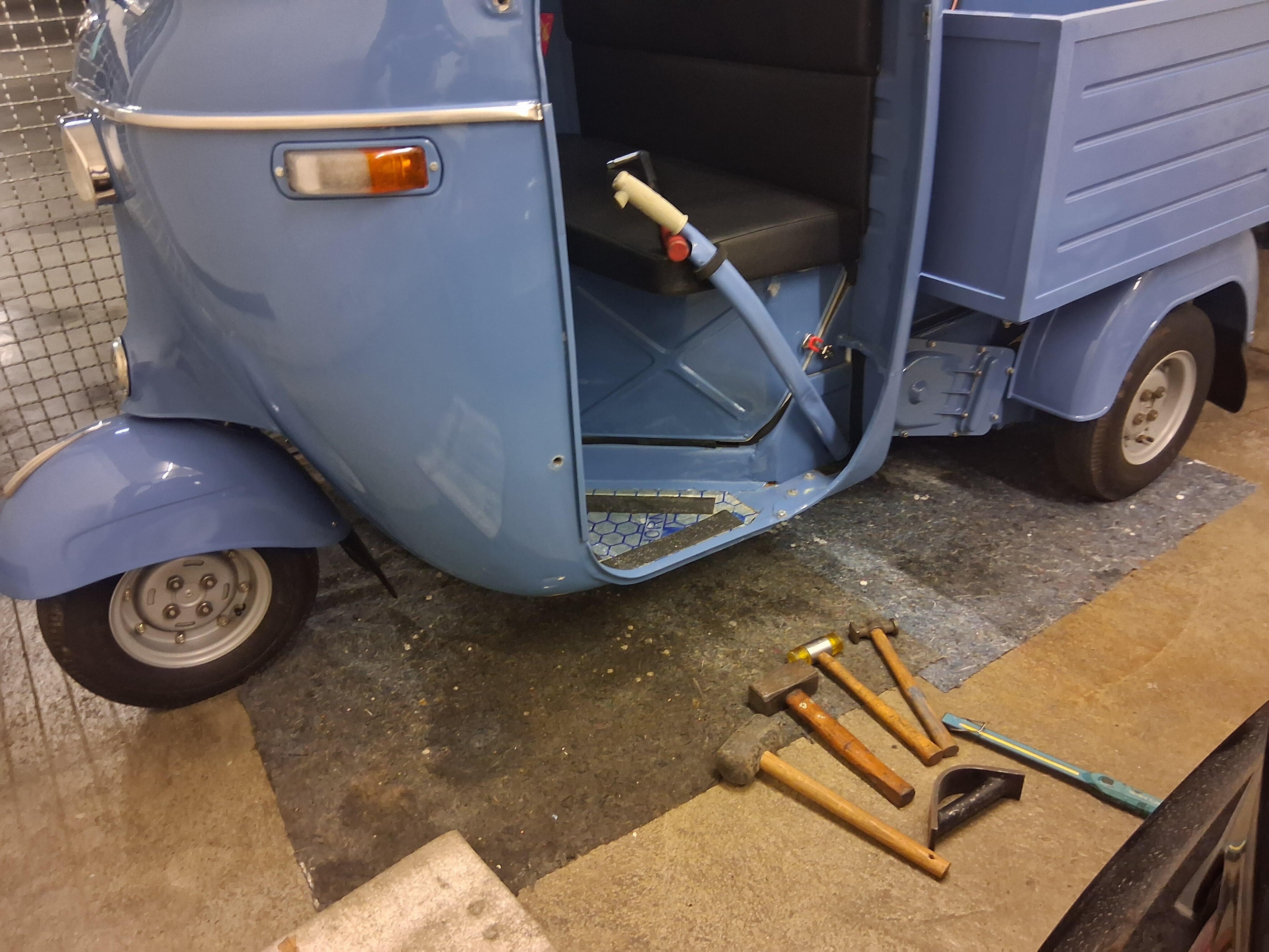

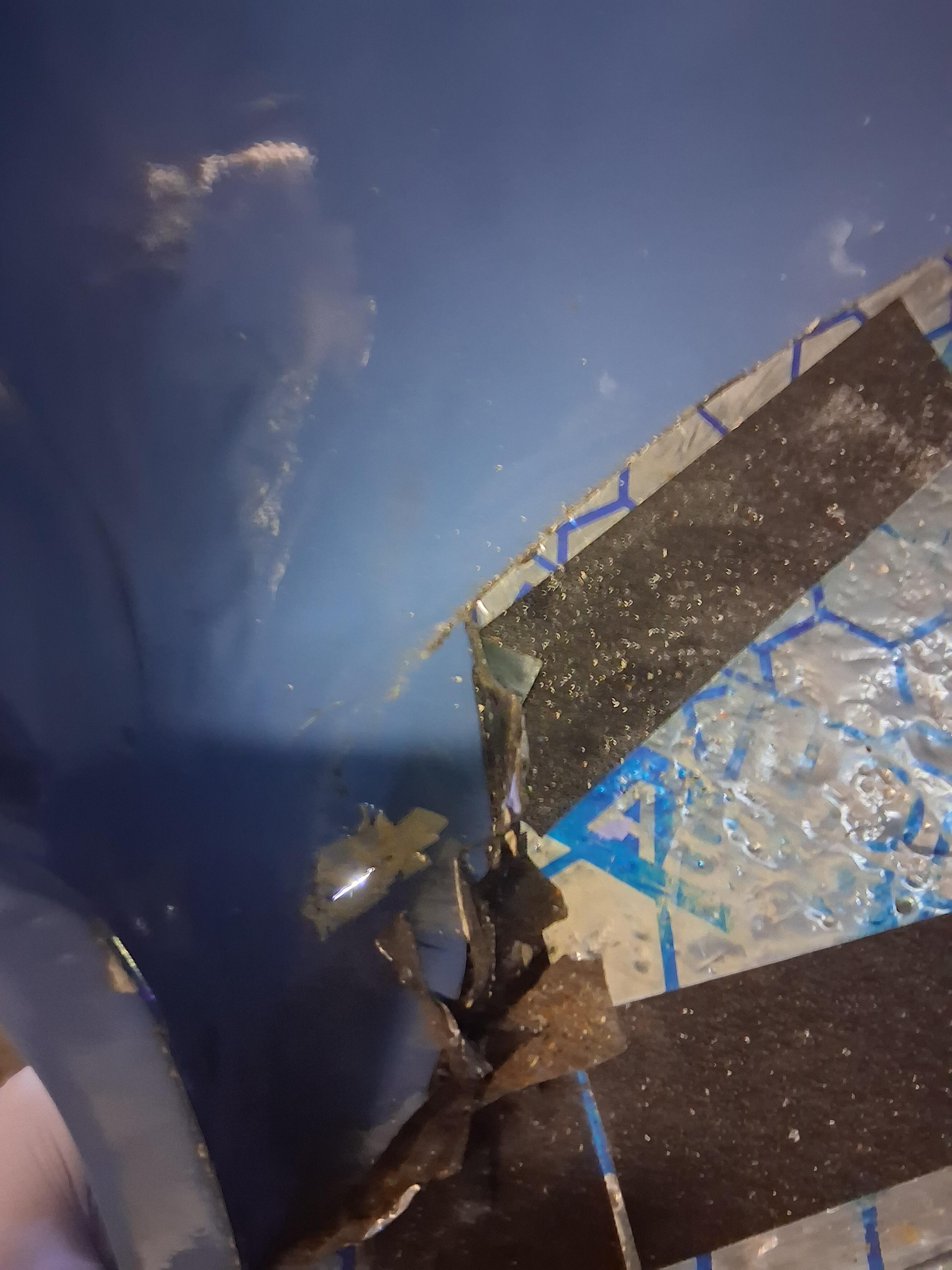

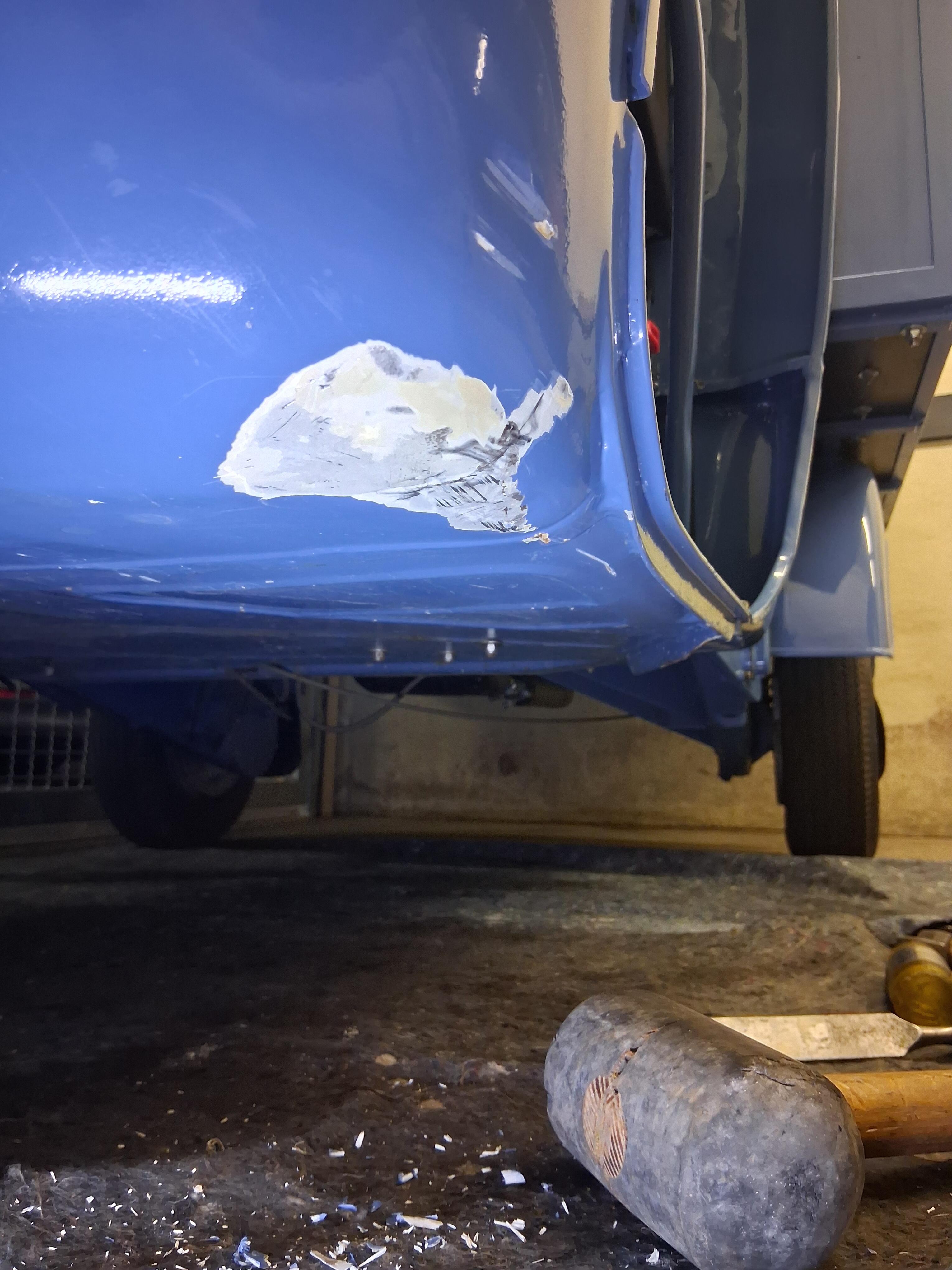

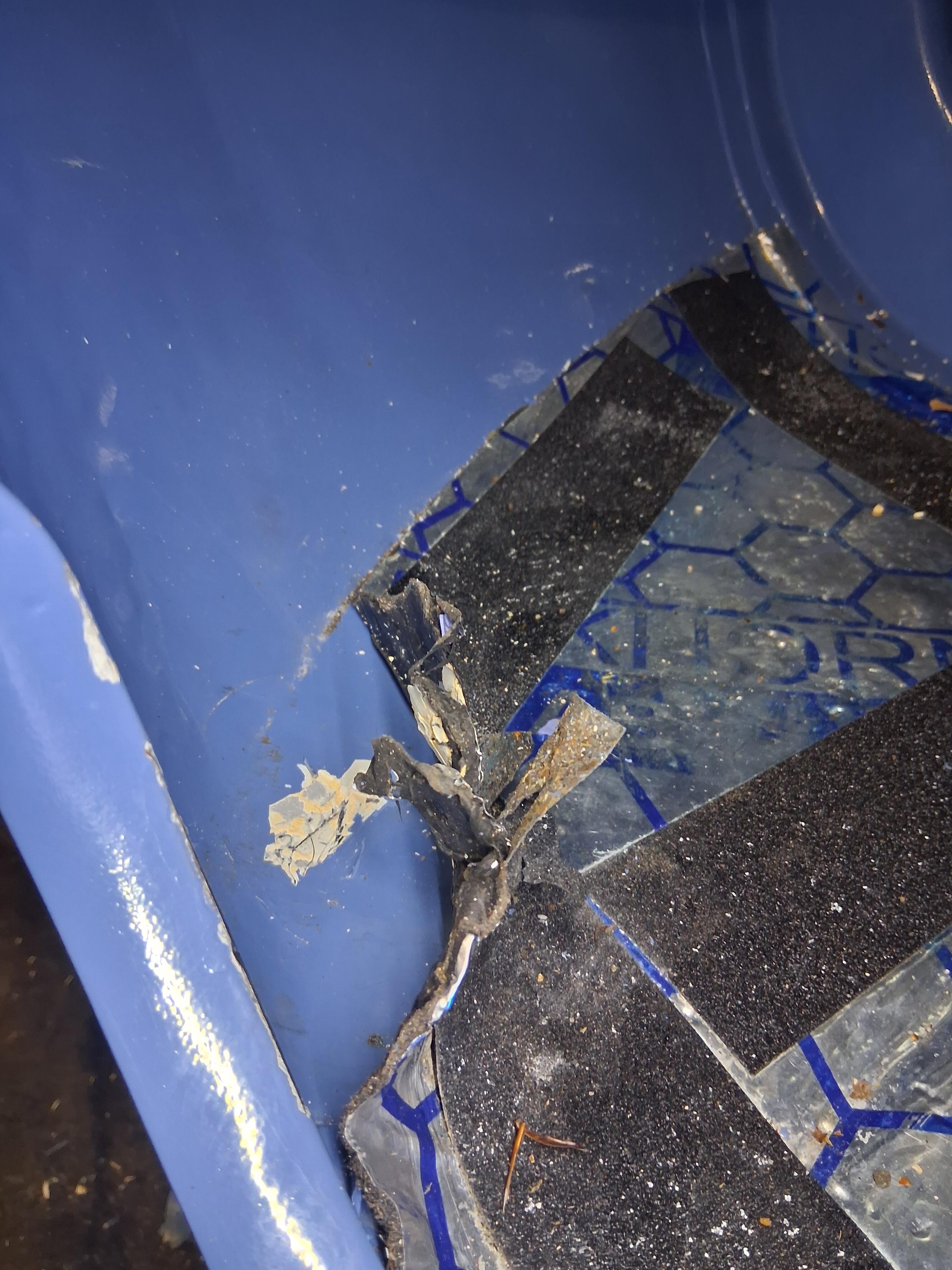

habe heute die Beulen beseitigt, und mir ist doch glatt ne Schweißnaht am Unterboden gerissen. Ich denke das kam vom 2 x Kaltverformen Jetzt kann ich des erst am Montag schweißen und dann erst spachteln. Die Türe ist fertig gespachtelt und geschliffen, bereit für Lack. Die Bitumenmatte ging erstaunlich gut runter, das hatte ich nicht erwartet.
