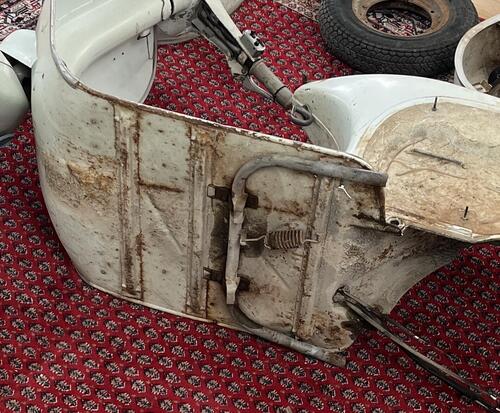

    Tank war eine fürchterliche Schweinerrei… Ich erspare dem großen Internet Details. Jedenfalls ist er jetzt mit der Zitronensäurentaktik sauber. Am Ende habe ich mich für eine Versiegelung entschiede
  • Verdeckter_Ermittler
    Ich putze nun seit 3Tagen.  Kein Ende in Sicht. 😂     Der Rahmen sowie die restlichen Blechteile machen einen wirklich guten Eindruck. Ich bin erstaunt, wie gut die Substanz

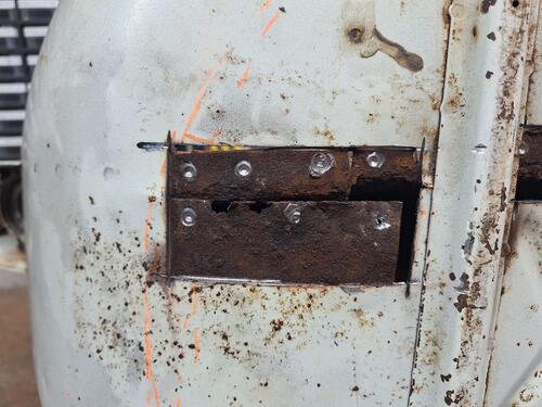

Ich kann nur sagen, dass die Löcher im Unterboden nicht schweißbar gewesen wären. Auf Rost kann man einfach nicht schweißen. Alternativ wäre da Wasser reingelaufen oder man hätte es zuschmieren müssen. Am Hauptständer war das Loch oval gegammelt. Auch hier kein schweißen möglich.
Die Spitzen mussten wegen den Rissen runter, natürlich stand auch da drunter dann der Rost.
Oben musste man die Risse im Trittblech wieder verschweißen. Dabei ist der Lack drumherum weggebrannt. Zum Schluss drückte sich der Rost in dem Übergang am Benzinhahn schon raus. Also abschleifen und versiegeln schwierig. Das gammelt von innen immer wieder hoch. Innen kannst du nichts versiegeln. Zumal die Angst bestand, dass das Blech drunter richtig fertig ist.
Also ich glaub der Lackierer wusste schon was er da macht. Der Lack hätte man am Unterboden nur beilackieren können, ja. Ohne Unterbodenschutz. Jetzt ist da aber sehr sehr lange Ruhe.

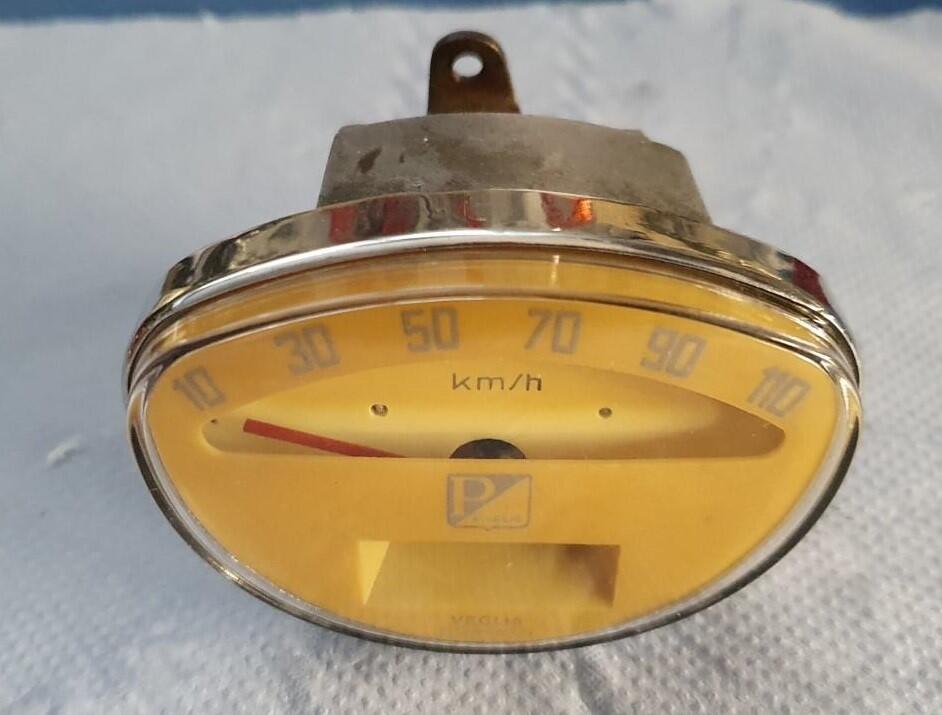

Ach und wegen dem Tacho, kann dir den Sucram70 wärmstens empfehlen. Und den seltenen 110kmh solltest du unbedingt in seine fachmännischen Hände geben!!!
Meinen hat er auch wieder perfekt revidiert;)

Tacho wird zu dem Kollegen gehen wenn der Kasten mehr zusammen ist. Zuvor müssen Teile zum pulvern, der Motor zusammen gebaut werden und vor allem muss der Rahmen vom Lackierer zurück. Ich hoffe er wird bis Ende Februar fertig, gerade arbeitet er nicht daran. Er muss auch erstmal paar Proben spritzen für die Rekostruktion der Patina im Trittbereich. Ich will auch noch den Lack abkneten und alles vorsichtig aufpolieren, auch damit die einlackierten Stellen weniger ins Auge fallen.
Sehr gerne.
Möchte nur, damit nachher kein Stress aufkommt, darauf hinweisen, dass die Wartezeit aktuell ca. 8 Wochen +- beträgt.
Das Tachothema ist ja schon 3 Monate bekannt.
Die Anfragen sind im Moment recht hoch und je nach Eingang kann es auch länger dauern.
