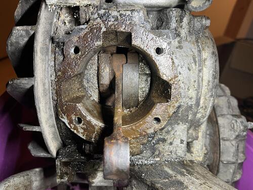

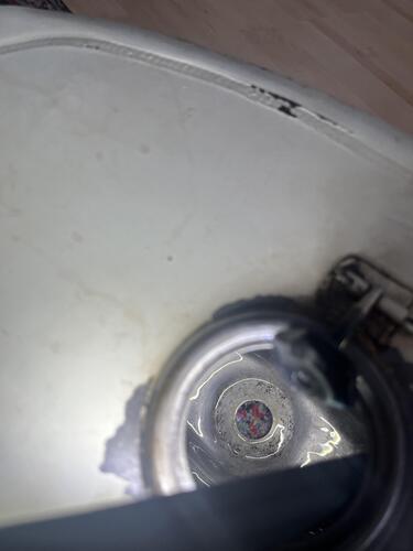

    Tank war eine fürchterliche Schweinerrei… Ich erspare dem großen Internet Details. Jedenfalls ist er jetzt mit der Zitronensäurentaktik sauber. Am Ende habe ich mich für eine Versiegelung entschiede
  • Verdeckter_Ermittler
    Ich putze nun seit 3Tagen.  Kein Ende in Sicht. 😂     Der Rahmen sowie die restlichen Blechteile machen einen wirklich guten Eindruck. Ich bin erstaunt, wie gut die Substanz

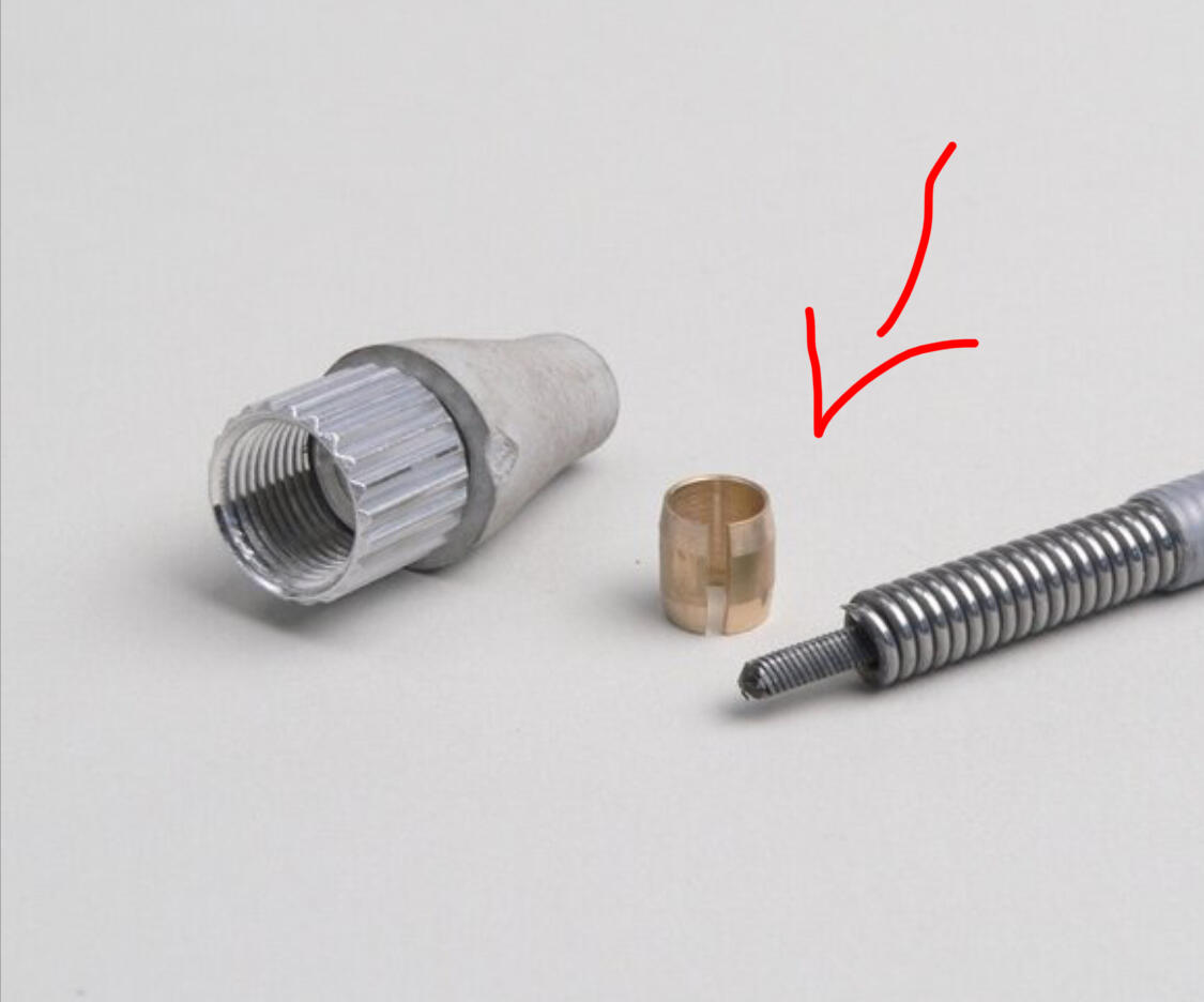

Und wie geht das oben zusammen? Wird das einfach festgezogen und somit zieht sich das Kupferteil dann fest?
Sehr gut, dann knipse ich meins nämlich durch vorm Sandstrahlen + Pulvern.

vor 13 Stunden schrieb Verdeckter_Ermittler:
 das Kupferteil

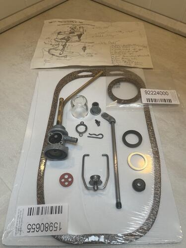

Da ich mir mal selbst einen Wolf gesucht habe: Der Suchbegriff für das Teil müsste "Halteolive" sein...
Am 4.10.2025 um 20:30 schrieb Verdeckter_Ermittler:
Ja, durch die Fasen wird der Schlitz in der Olive beim anziehen kleiner und das Teil klemmt sich auf der Hülle fest.
vor 13 Minuten schrieb Verdeckter_Ermittler:
Und wie gehts nu fest? 😂
Und wie geht das UNTEN zusammen? Wird das einfach festgezogen und somit zieht sich das MESSINGteil dann fest?
Jep, quetschi-quetschi
Falls notwendig, gibt's die Olive auch einzeln beim jockey.

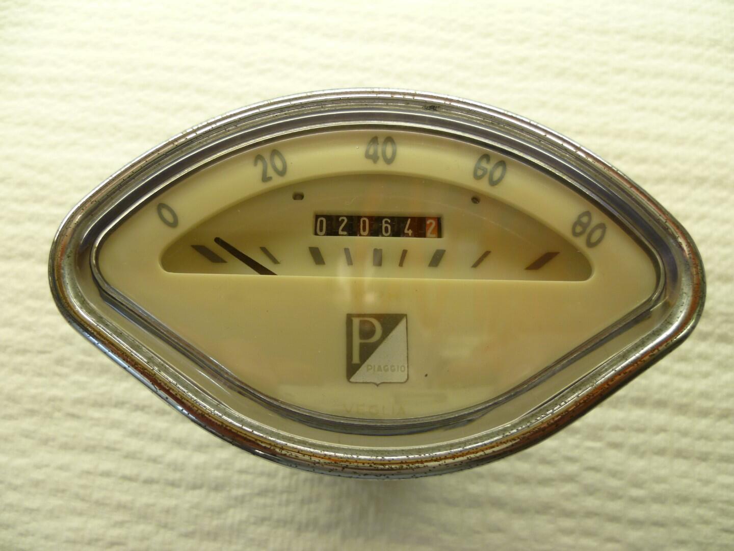

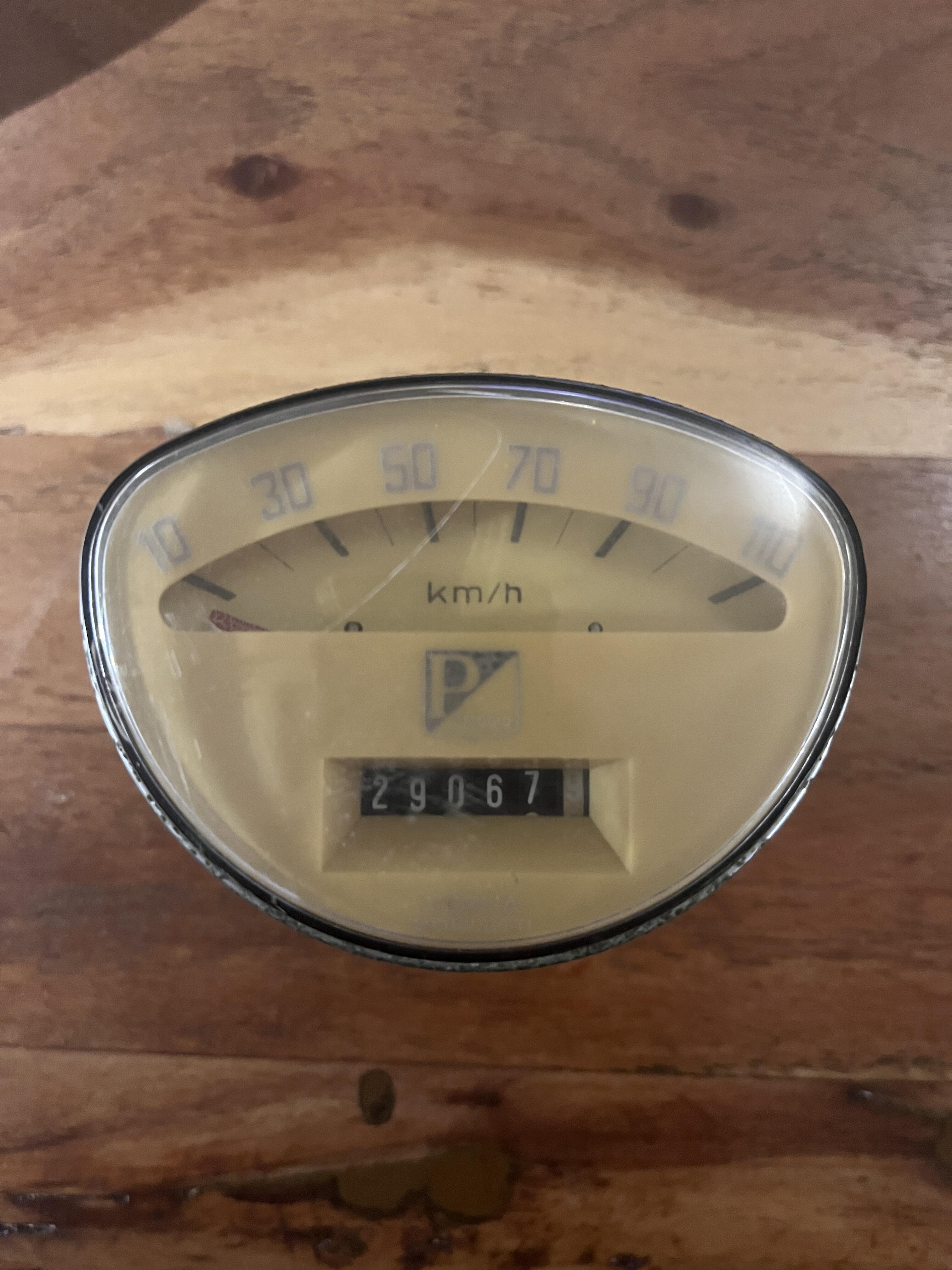

Erstmal vielen Dank an alle für euren Support.
Ich habe mir mal den Tacho genauer angesehen. Da der Zeiger und die Zahlen wirklich ziemlich fertig sind, muss ich da wohl ran.
Leider finde ich das Blatt mit 110 und altem Logo nicht. Hat jemand da einen Tipp?
vor 7 Stunden schrieb Verdeckter_Ermittler:
Moin,
wunderschöner Tacho mit einem sehr charmanten Ziffernblatt.
Wenn es Dich dennoch stört, ich kann die Zahlen nachbilden lassen, gerne auch im Rahmen einer Überholung des Tachos, die dieser in dem Alter sicherlich nötig hat.
Hier mal am Beispiel eines Muscheltachos (ja ist der gleiche)
vorher:
Nachher:
Bei Bedarf meld Dich.
VG, Marcus
Bearbeitet von sucram70
vor 11 Stunden schrieb sucram70:
Moin,
vorher:
Nachher:
VG, Marcus

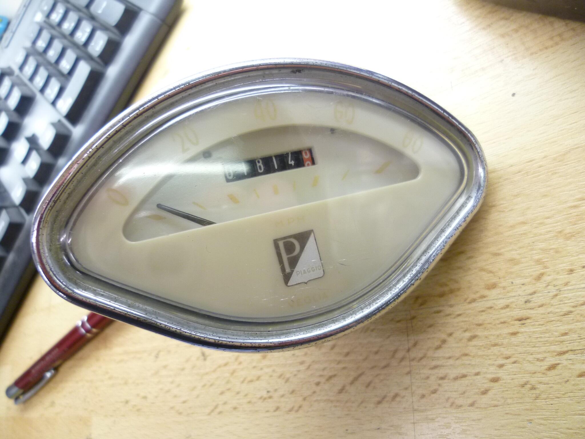

Wenn ich mich da gleich einhängen darf, bei meinem Tacho fehlt der Zeiger, kann man das reparieren bzw bekommt man den einzeln, zudem habe ich gerade gesehen dass mein Tacho bis 120kmh geht, ist das überhaupt der richtige für die Super 125 ?
vor 53 Minuten schrieb Squalor:
Glaubst Du, mit einer neuen Nadel ist es getan ?
Ich kann Dir ne Nadel verkaufen, aber wer weiss, was wirklich die Ursache für das Verschwinden war.
vor 15 Stunden schrieb sucram70:
Dann muss ich ihn mal öffnen um zu kontrollieren, ob es nur die Nadel ist. Gut zu wissen dass du solche hast 👍

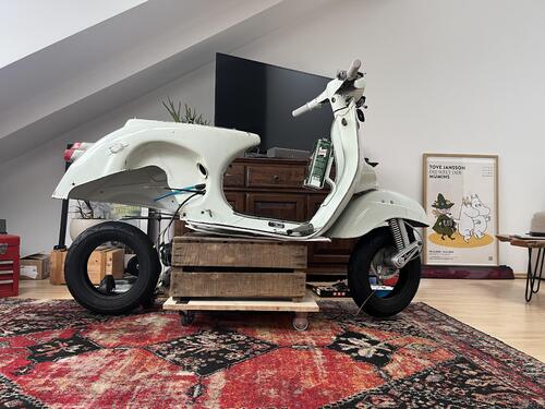

Grund dafür waren zahlreiche Überlegungen im Hinblick auf den Rahmen. Dieser steht jetzt seit 2Monaten beim Karosseriebauer. Eigentlich waren ganz kleine Eingriffe geplant. Da aber mehr gammlig war als ich dachte, wurde die Reise und die Diskussion mit dem Karosseriebauer immer länger und wilder… whistling Gut das wir enge Freunde sind und bleiben. gsf_chips
Also zunächst haben wir jede Beule mal grob aus den Backen, sowie aus der Gepäckklappe gezogen und das Schutzblech vorne gerichtet.
Dann haben wir überlegt wie wir die Unterseite mit der gebrochenen Strebe bearbeiten sollen. Erst wollten wir es ganz klein richten und kleine Bleche einschweißen. Aber dann haben wir uns entschieden den Unterboden vollständig auf Beschädigungen und Rost zu untersuchen, die Stücke zu schweißen, gesamthaft neu zu grundieren, Unterbodenschutz aufzutragen und dann zu lackieren.
Ja, der OLack ist damit dahin. Ich habe dazu unzählige Diskussionen geführt, aber der Lackierer hat es nun so umgesetzt. Die Arbeit ist sehr sauber und anständig durchgeführt, keine Beilackierungen. Laut ihm ist das jetzt anständig und nicht beigemogelt.
Reparatur
Nochmal nachgrundiert
Basislack
Die Farbe haben wir aus dem alten Lack rausgemessen, damit der Übergang nach vorne bestmöglich beipoliert werden kann. Somit sollte kein Übergang zu sehen sein. Er hat es wohl auslaufen lassen beim lackieren.
Oben im Trittblech haben wir die Risse geschweißt und das Blech unterhalb der Sitzbank erneuert, da dort der Gammel stand. Jetzt muss hier nachpateniert werden.
Wir planen mit verschiedenen braunen Grundierungen und “Kaffeesatz” vor dem Lackieren einige Stelle nachzukonstruieren. Anschließend soll gelackt und einige Stellen zusätzlich wieder durchgeschliffen werden. Dazu lesen wir uns aber gerade ein und spritzen vorher einige Muster. Aber erst im nächsten Jahr.
Natürlich kann man OLack nachtrauern. Was allerdings kaputt ist, ist kaputt. Und wenn mir jemand sagt “mach das neu, da drunter gammelt alles” dann ist das eben so.
Schauen wir mal wie wir oben im Sichtbereich die Patina wieder nachbilden können. 👍🏼
Ich berichte natürlich weiter.
