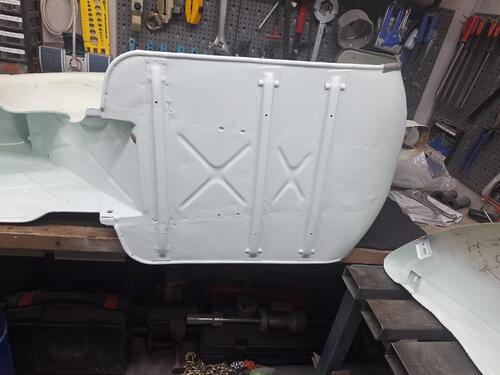

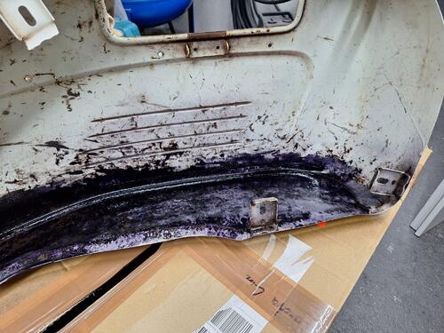

Der Unterboden ist nun inkl. Unterbodenschutz durchgetrocknet. Schild kann abgeknetet und poliert werden. Der Übergang sollte vollständig verschwinden.
Ich habe etwas vergessen. Hätte ich hier für einen Seitenständer vor dem lackieren eine Konstruktion integrieren/ schweißen müssen? Oder gibts da Empfehlungen und bestehende schraubbare Konstruktionen?

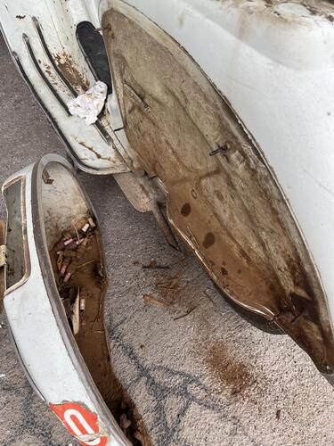

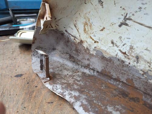

Die Seitenbacke war ziemlich angegammelt. Da hatte jahrelang der Dreck drin gestanden. Wir erinnern uns:
Das wurde geputzt, Rostumwandler verwendet, grundiert und beigenebelt.
Damit sind alle Bereiche, welche man nicht sieht, ausgebeult, entrostet und lackiert.

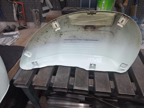

Im Sichtbereich wirds jetzt nochmal deutlich spannend und schwieriger. Wir lesen den Trittbereich nochmal gesondert aus und bestellen den Farbton nochmal, um die Farbe bestmöglich zu treffen. Die Farbe Unterboden/Schild kommt uns zu hell vor. Mal sehen was das Auslesegerät sagt.
Der Plan wäre wie folgt:
  • Kanten rund schleifen beim Übergang zum O-Lack
  • grundieren mit Epoxi und Bereiche rausschleifen
  • die Bereiche dünn mit Rostbraun und schwarz modellieren / füllen
  • anschleifen damit Kaffeepulver hält, Kaffeepulver nass machen
  • ⁠Kaffeepulver über die Stellen modellieren
  • ⁠lackieren
  • ⁠Kaffeepulver runter putzen
  • ⁠Lack fein anschleifen

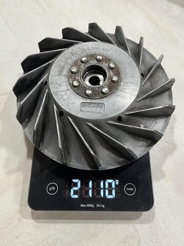

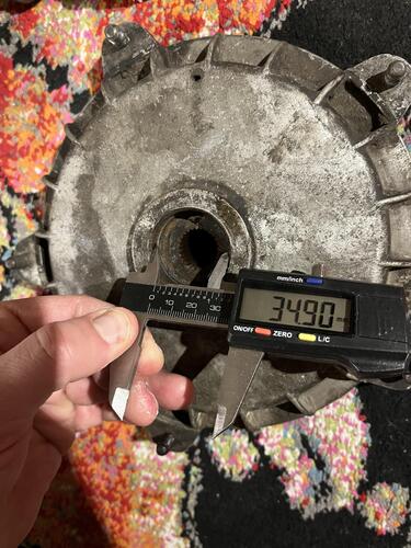

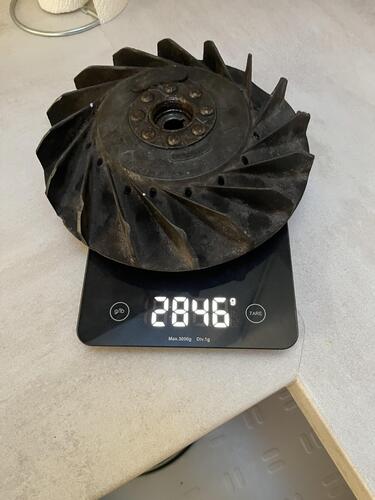

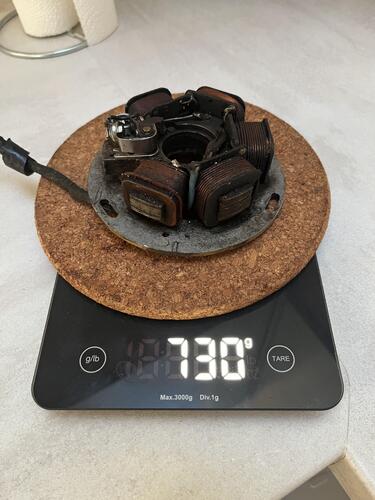

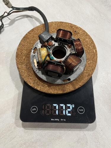

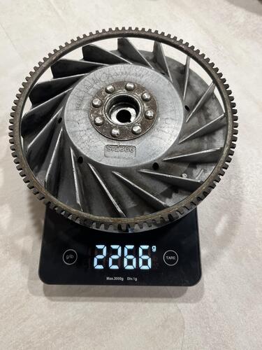

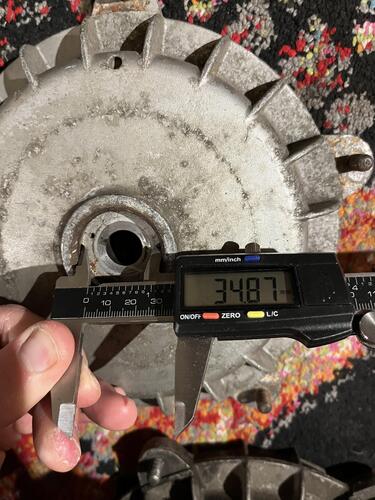

Thema Lüfter. gsf_chips
Beim Kauf von dem Motor gab es ein Missverständnis, welches wir schnell klären konnten.
Deshalb hatte ich kurz beide Lüfterräder zum Vergleich liegen.
Kontaktzündung
Elektrische Zündung
Danke @weissbierjojo für den fachlichen Austausch dazu!
thumbsup
Wenn jmd den Zahnkranz brauch, sagt gern bescheid.
Bearbeitet von Verdeckter_Ermittler

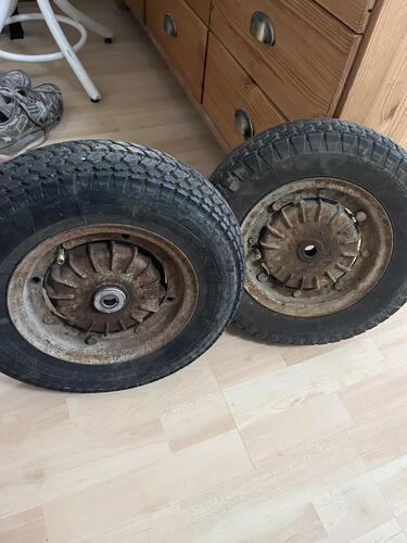

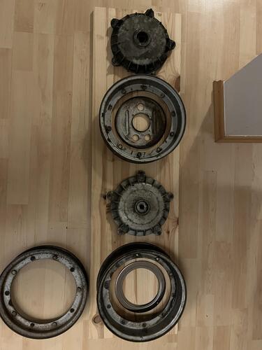

Bremstrommel + Felgen für den Umbau liegen bereit.
Danke an @vesparazzo für die Sprint-Trommel.

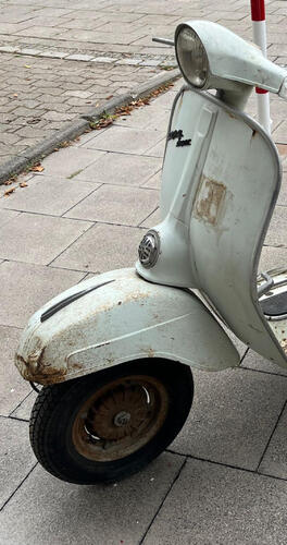

Farblich würde ich grau sagen. Original war das bei mir ja ziemlich fertig.
Welche Farbe bietet sich denn hier an? Original ist es silber, oder?

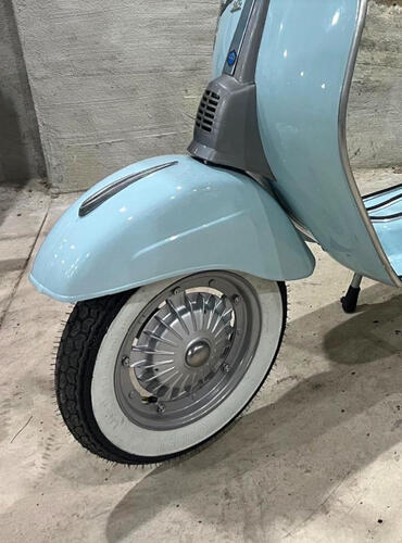

Ich glaube ich finde grau in Kombination mit einem K62 ganz gut.
Das sollte auch schön zur originalen Farbe passen…
Ggf. aber ohne weißen Streifen. Gibts den K62 auch ohne? Ich denke mit Streifen wäre er zu klassisch und würde sich mit der Nisa Sitzbank beißen.

Ich fahre den K75 und bin extrem Happy. Finde bei den Reifen darf man ruhig zeigen das es 2026 ist.
Bei 10" solltest du den 3.50-10 wie bei PX-Sprint nehmen. Da bin ich beim K80SR;)
Das ist ein spezielles Grau und nicht einfach nur Felgensilber. Hab aber gerade nicht mehr Details...
Kennst du die BGM Bank und die Streamline?

Für das Zeigen von Bildern mit Weisswandreifen oder braunen Sitzbänken wirst du hier normalerweise gesperrt wheeeha

Und Thema Staubschutzkappe bei der Bremstrommel. Da gibts mehrere…
Hat da jemand Erfahrungen mit? Ich brauche eine aus Metall zum beschichten…

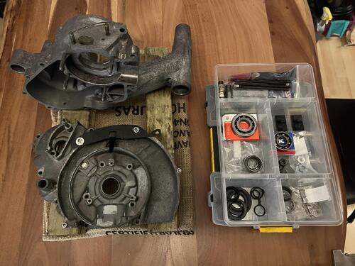

Motor ist zerlegt.
Lagerbuchsen und DS sehen gut aus.
Irgendjemand hat da schonmal dran rumgebastelt. Alles bissl grob reingeklopft. Aber zum Glück im Rahmen.
Aufbau kann starten.
Ruckfedern der Nebenwelle sind neu, Dank geht raus an @michgibtsauch thumbsup

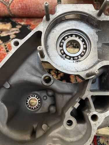

Frage: Ich habe die Lager vor der Demontage alle fotografiert. Aber da die alle schonmal gewechselt wurden weiß ich ja nicht, ob dass aus wirklich Serienzustand ist.
Wisst ihr wie rum die 4 Lager eingebaut werden? Also bspw. Schriftzug der Radlager Richtung Motoraußenseite. Oder KW großes Lager Schriftzug Richtung Kupplung/Nebenwelle.
Ich würde den Innenring des Limalagers so montieren, dass er wieder wie aus der Packung im Lager sitzt. Der Rest ist egal.
wacko ich wollte damit nur sagen, dass du den Innenring des Limalagers, welcher ja separat auf die Kurbelwelle kommt, mit der gleichen Einbaurichtung in das Außenlager tun sollst, wie dieses Lager aus der Produktion kam. Innenring und Außenring/Lager sind immer eine Einheit.
vor 2 Minuten schrieb weissbierjojo:
Achso. Ja das ist klar.
Das hat schonmal gut geklappt.
Jetzt die Silentgummis reinziehen und Simmeringe drauf.
Bei SIP finde ich nur den RMS Satz aus Gummi.
https://www.sip-scootershop.com/de/product/wellendichtringsatz-motor-24x35x6-31x62x4-3x5-8-30x47x6-mm-fuer-vespa-150-super-2-p150s-p200-e-2-px80-200e-2-px80-200-e-lusso-1-t5-cosa-1_91060000?usrc=24x35x6%2F+31x62x5%2C8%2F+30x47x6
Den Malossi Satz sieht für mich aus wie als wäre er aus Metall.
https://www.sip-scootershop.com/de/product/wellendichtringsatz-motor-malossi-fkm-ptfe-24x35x6-31x62x5-8-30x47x6-mm-6617310-fuer-vespa-150-super-2-p150s-p200-e-2-px80-200e-2-px80-200-e-lusso-1-t5-cosa-1_66173100
Hab dort mal angefragt. Für mich sieht es so aus, als gäbe es zum RMS Satz keine Alternative.
Die Arbeit von @michgibtsauch kann ich nur empfehlen. Die Nebenwelle ist 1A bearbeitet worden. 👌🏼
