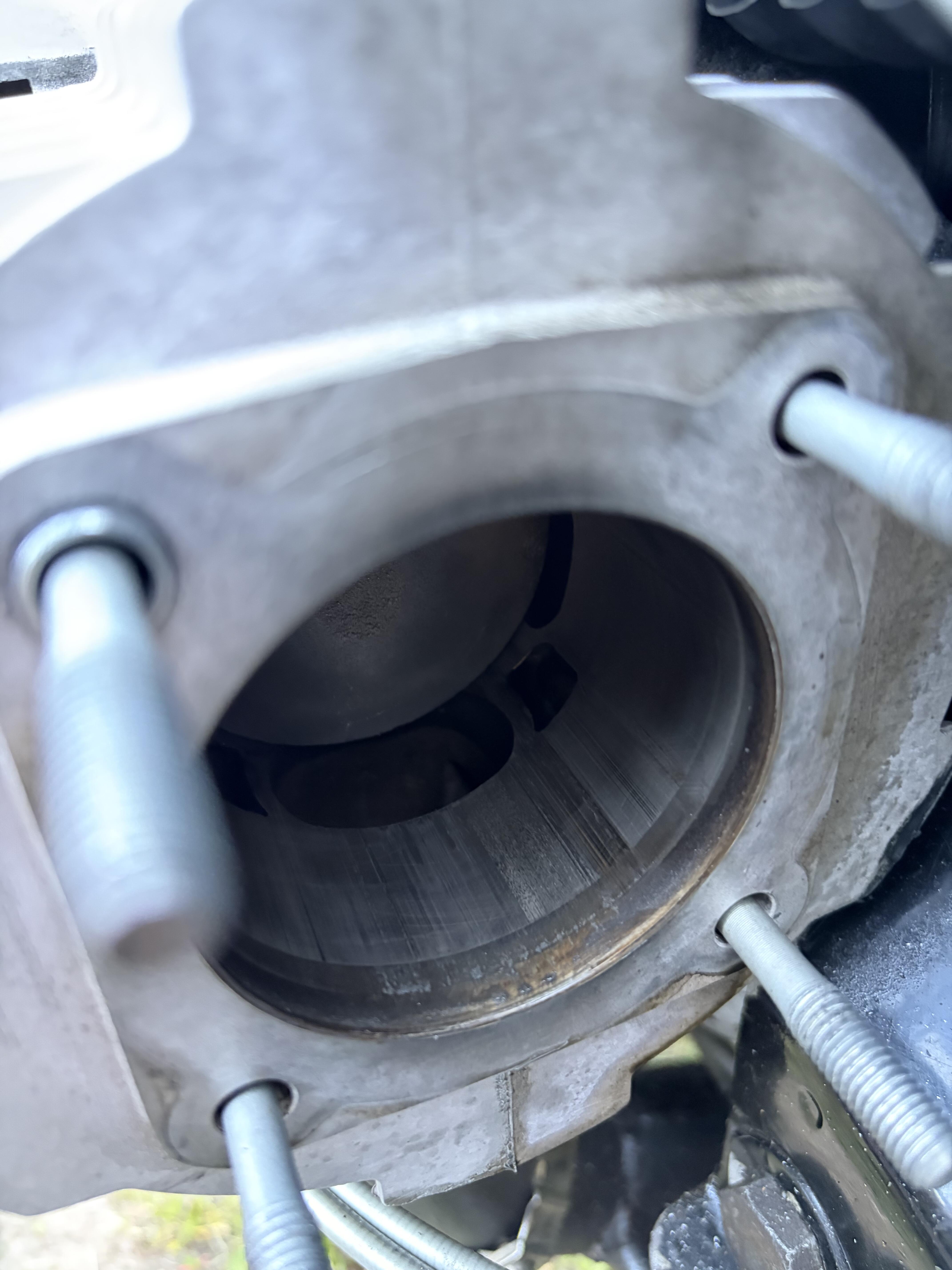

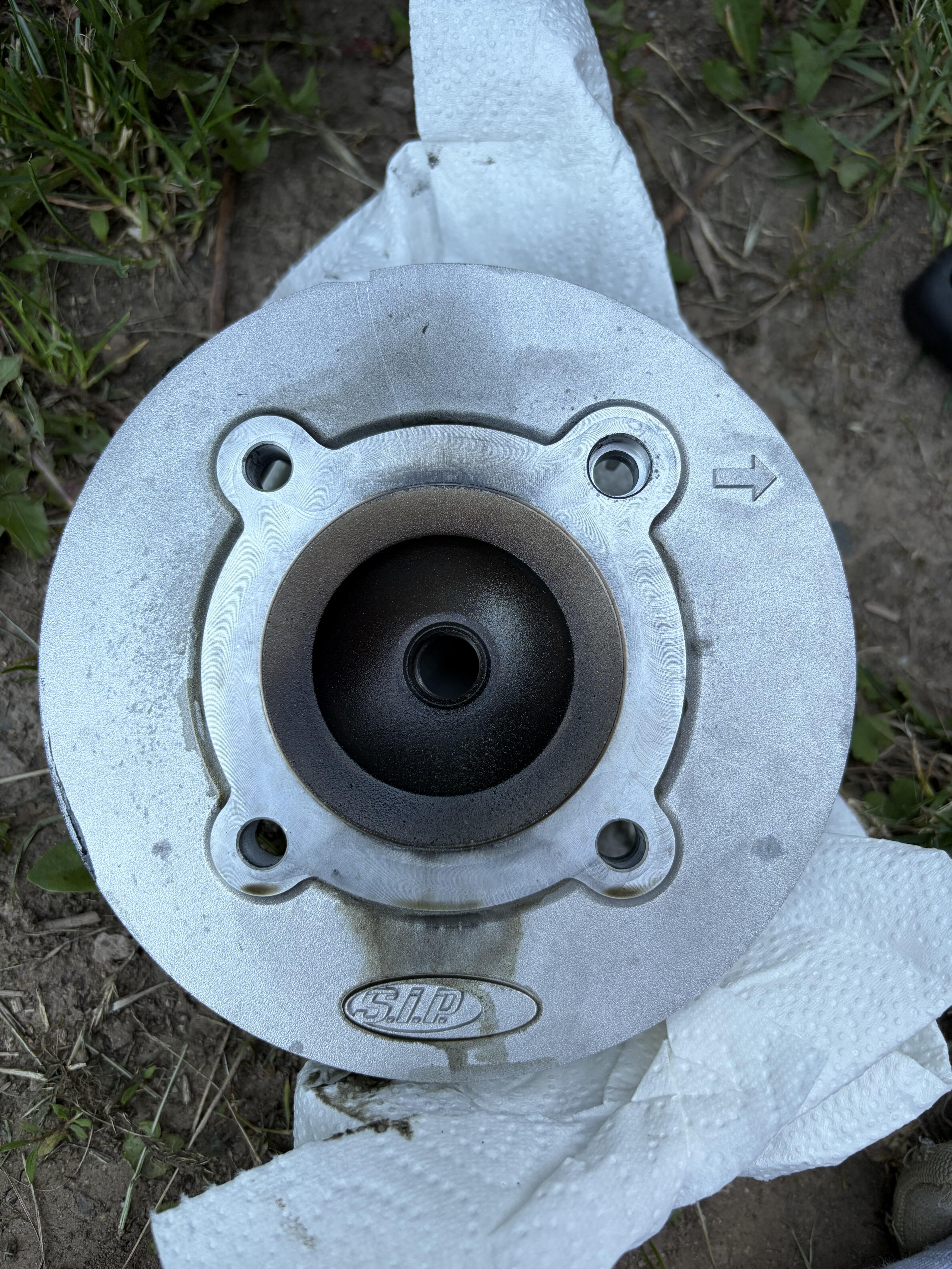

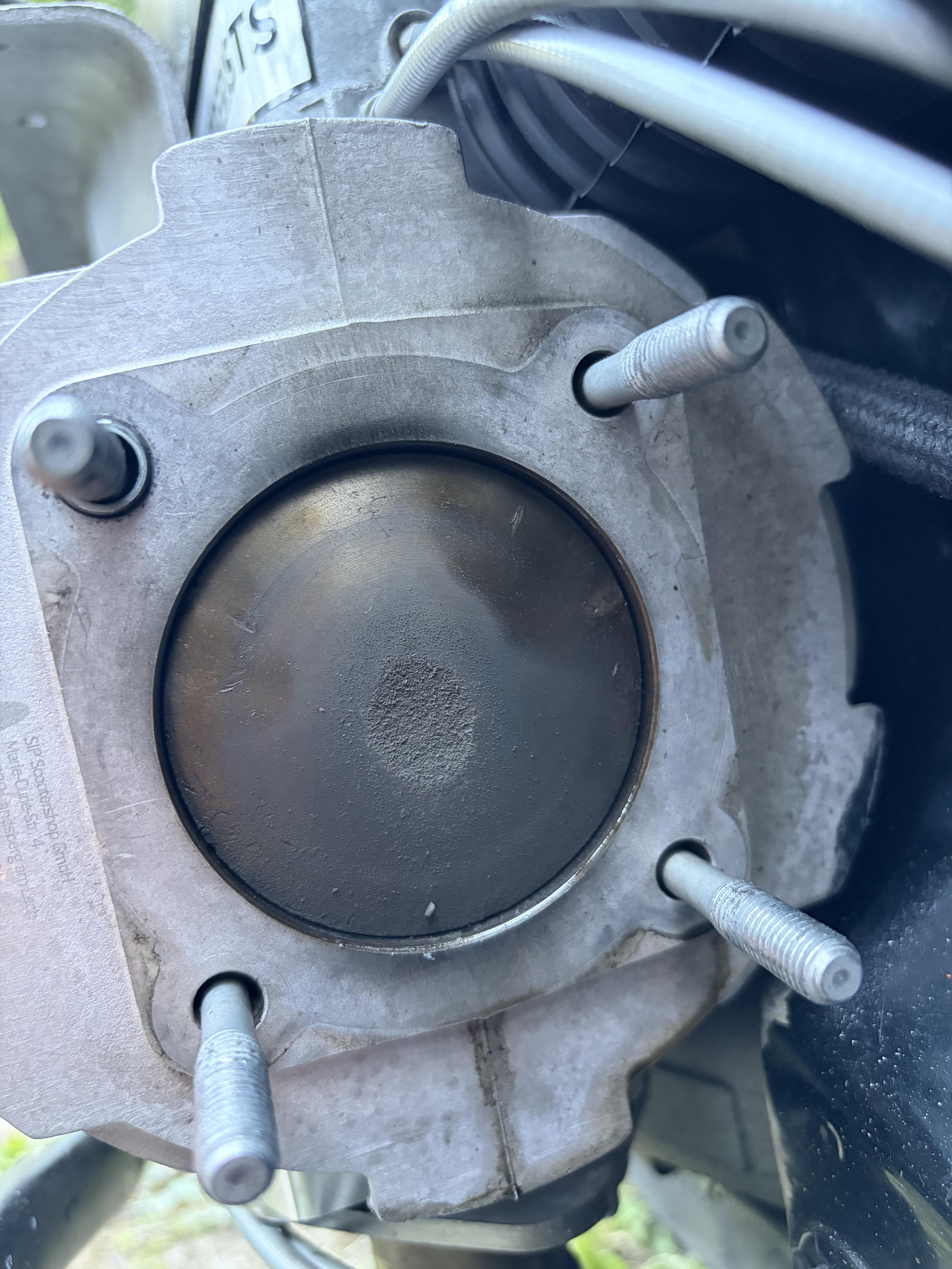

  11. Herrschaften, ich bin gerade etwas frustriert... Gerade ein wenig rumgefahren um den Schieberbereich bis 1/4 Gas mit AFR abzustimmen. Er war untenrum bei minimaler Gasschieber Stellung laut AFR zu mager. Aber fast bei 19. Was mich auf die Idee gebracht hat, dass er evtl auch zu Fett war. Standgas bei 13.5, 13.6 Alles fein Vollgas war auch alles ok, zwischen 12.5 und ab und an auch leicht drunter. Alles über 1/4 Gas war auch unauffällig immer so gegen 13. Jetzt dann kurz vor zu Hause noch mal das Gas auf, aber nicht mal 100%. Ich meine es war so knapp 90km/h und 3/4 Gas. AFR immer ok, es stand immer eine 12 davor. Plötzlich: aus Kurze Pause, langsam wieder nach Hause. Auf dem Weg die vorher sauber laufenden Gasschieberbereiche alle immer +/- 1 schwankend. Die Bilder, wie es innen aussieht seht ihr. Set up: nach wie vor nur die Steuerzeiten am Einlass etwas verändert. 24SI ordentlich bearbeitet 65/165, bei der letzten Fahrt 50/100 um mal zu probieren, was sich ändert HD 140 mit 140er HLKD Hat jemand eine Idee, wie es trotz der konstanten und schlüssigen AFR Werte alles über Halbgas dazu kommt? Ach ja, Zündung statisch 18 Kopf mit 22NM angezogen
