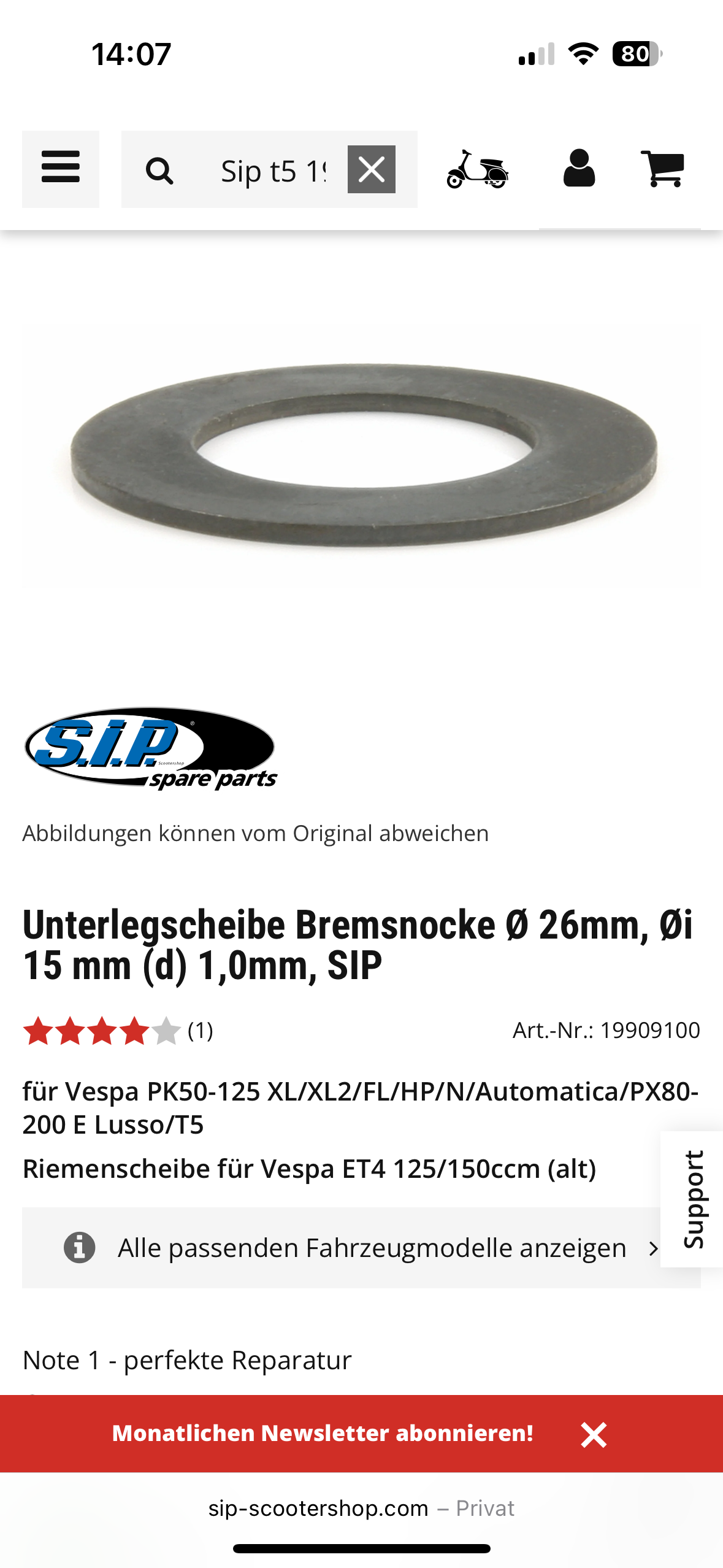

  3. Da das meine Kurve ist, melde ich mich auch kurz zu Wort. @vespa-joe hat alles korrekt bechrieben, ich habe den Zylinder nicht runtergesetzt. Er schreibt ja ziemlich genau was da Sache ist ( er hat die Kuwelle für den Motor gebaut ). Ich war damals so frei, ALLE Parameter meines Motors, zu posten ( inkl. meiner Steuerzeiten )...denke so zwischen Seite 62 bis 65 im T5 Langhuber Topic, suche bitte einfach mal. Ich war zweimal mit dem Motor auf dem Prüfstand. Ich musst eben so lachen als ich den Verlauf hier gelesen habe...mir gehts nämlich original so wie oben beschrieben. Ich habe den SIP 199er und Kurbelwelle hier liegen, dazu ne gebraucht erworbene King Kulu und ne 65/23 schräg ( bei der zu erwartenden Leistung sollte schräg locker reichen ). Würde eigentlich gerne, genau den Motor aus der geposteten Kurve dafür hernehmen. Für den Umbau auf dann 199ccm oder am liebsten 205ccm.....ABER...mein Motor mit dem 179ccm Langhub Malossi fährt überragend. Langstreckentauglich, in der Stadt der Ampelsprinter schlechthin ( und auch schneller als die 300ccm Royal Alloy )....tue mich echt schwer so einen schönen Motor zu zerpflücken. Wie geht es euch mit euren lieb gewonnenen 172ern gelanghubt? Oder gehts nur mir so? Also wenn @vespa-joe wieder mitmacht ( :) ), dann werden wir den Vergleich - mit dem gleichen Setup wie bereits gepostet - hier sehen. Gleicher Prüfstand, andere Klima Bedingungen, mit Deckel inkl. LuFi Einsätze und ohne usw. Ich würde aber deutlich höhere SZ anstreben als damals, Auspuff SR XL T5. Dann noch mit den bald zu erwerbenden extra Auslass von SIP, mit dem Px 200 Standard Auslass Maß. Dafür habe ich noch die Polini Posch Box PX 200 und die PX 200 SViper Box .
  4. Ich hab ein gerade verzahntes Kulu Zahnrad. Ich denke das bei mir die Andruckplatte einfach 1mm zu tief in der Kulu gesessen hat. Nachdem ich den Tipp hier aus diesem Topic befolgt habe, also 1mm unterlegt habe, hat sie absolut perfekt funktioniert. Ich fahr sie jetzt problemlos seit ca. 1500km mit knapp 40ps. Ich hatte wirklich einige Male die Kulu ausgebaut und die Unterlegscheibe direkt am Kulu Lager von der Stärke gewechselt, ich dachte das ich da zu schmall oder dick bin. Hatte auch noch die Federn getauscht und die Beläge mehrfach rausgenommen, schön locker wieder eingesetzt usw. War immer trotzdem nicht optimal. Den Kuluhebel habe ich natürlich auf 90grad ausgerichtet. Die Lösung bei mir war die Scheibe unter der Druckplatte mit 1mm Stärke. Warum auch immer…wollte auch kein Fass aufmachen oder mich beschweren, sondern eigentlich nur die entsprechende Unterlegscheibe posten falls jemand anderes ähnliche Probleme damit hat ( was ja laut Topic auch der Fall war ).
  5. Ich habe die King Kulu etliche male ausgebaut und leichte Anpassungen vorgenommen bis sie perfekt gepasst hat. Die Lösung bei meinem Motor war zum Schluß eben diese Unterlegscheibe. Selbstredend das kein Druck auf der Platte sein darf. Vielleicht hilft es ja anderen, falls sie auch einen schwammigen Druckpunkt haben, dies zu beheben. Ich habe mir übrigens jetzt noch eine weitere King Kulu für meinen T5 Motor gegönnt...beste Kulu aller Zeiten ( bei mir halt mit Unterlegscheibe :) )
  6. Das ist übrigens die perfekt passende Unterlegscheibe für die gelagerte Andruckplatte….war paar Seiten vorher ein Topic

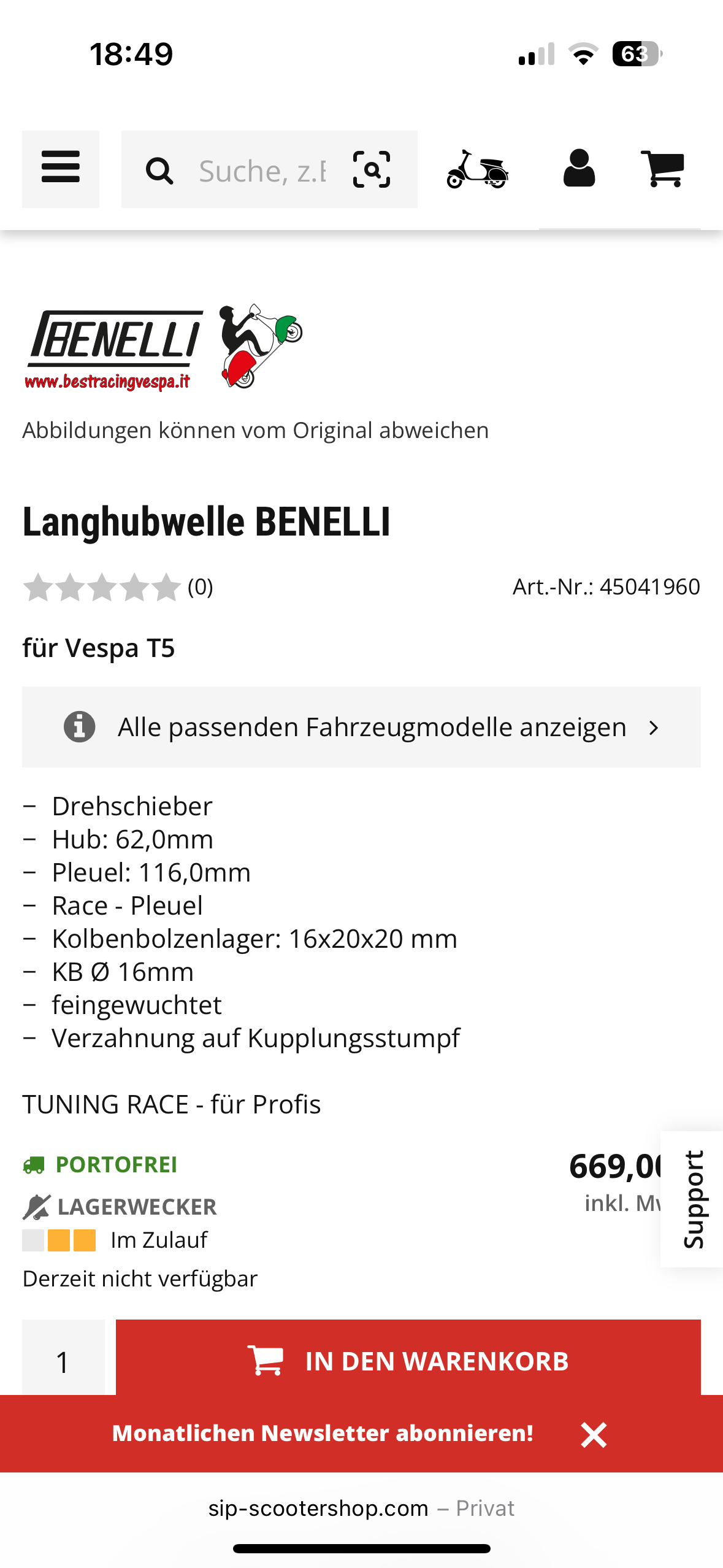

  7. War die 62er DS Welle schon?
