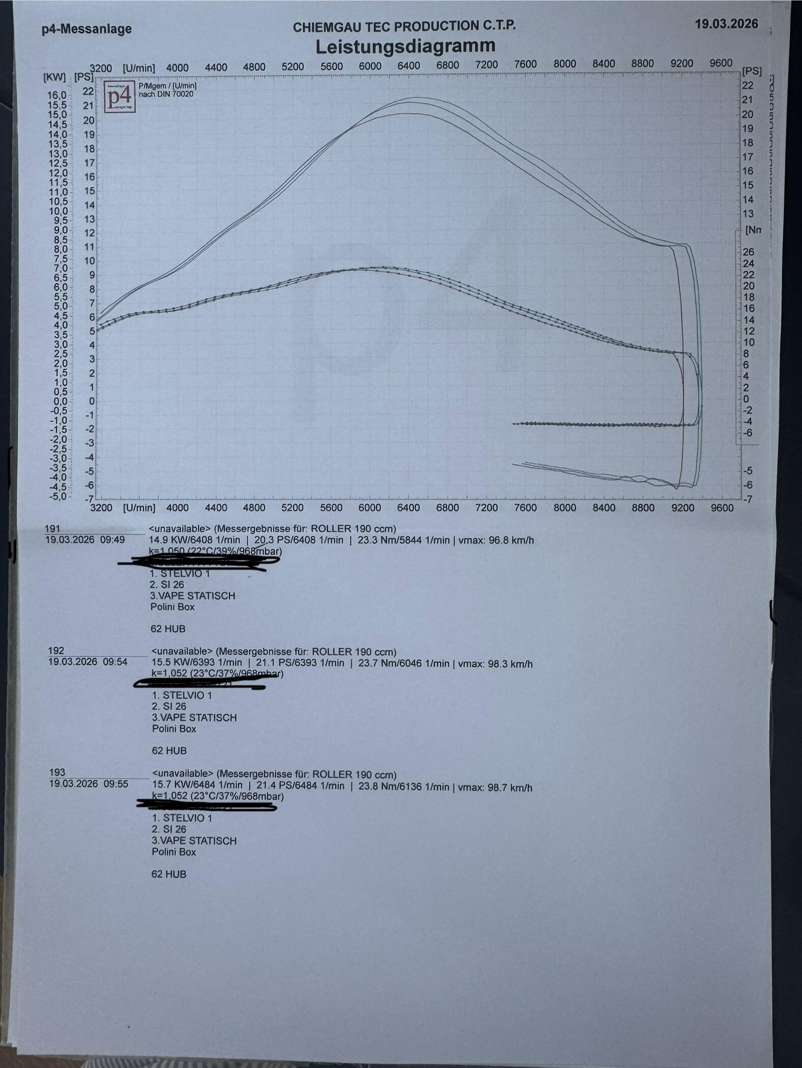

  1. Hi, hier mein Setup/Kurve mi SI26/26. Stelvio 1.0 mit 62mm (PX200 Welle in VBB Block) SZ123/177 Polini Box Vape statisch Bedüsung HlLD190/hd185 - x234 (Lemarxon) - Schieber 4.1 - 160/65 Venturi und Pinasco Airbox Läuft stabil, keine Beschwerden seit ca. 200km. Evtl hilft die Bedüsung
  2. Nein, noch keine anderen Auspuffanlagen probiert. Kommt im April. Irgendwelche Ideen wie das „Loch“ wegzubekommen ist? Zündung ist statisch - Standard Piaggio

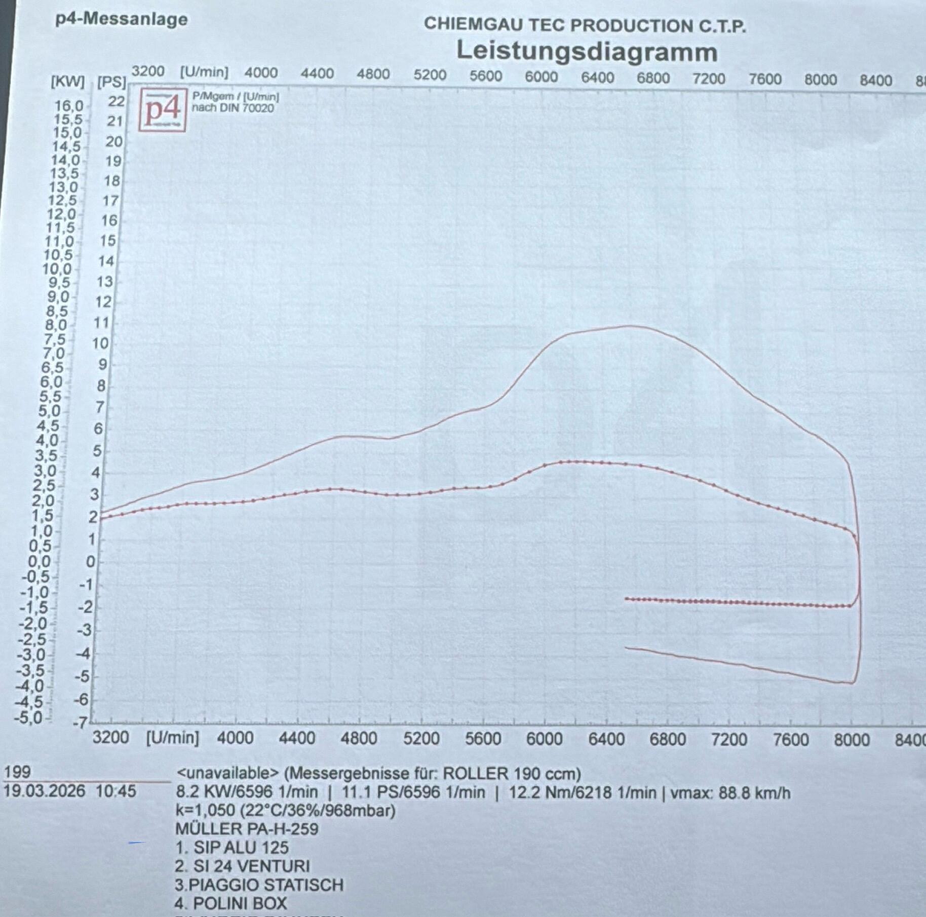

  3. Moin, hier mal mein Setup inkl Kurve Bedüsung passt noch nicht ganz, letztlich zeigt sich der Verlauf von Sip inkl. der Leistungsdaten. Auspuff Polini Box SI Vergaser 24er SZ 117/174 - QK1.2 Einlas 120/68 auf Px80 Gehäuse Primär 22/68 12/13/17/21 58/42/38/36 Bedüsung: 160/BE03/122 - 52/160

  7. Feingewinde. Bin jetzt bei Nd160/55 und HD 145. Zusätzlich hab ich jetzt einen 4.2 Schieber drin. Läuft schon besser. Könnte evtl. die Zündung noch passen, also Zündfunke zu schwach?
  8. Ja - Einer der genau liest, es sind 0.04-0.05.
  9. Venturi - Auer Classics. LLGS ist ca 4.Umdrehungen draußen. Ok, dann probiere ich mal ND55/160.
