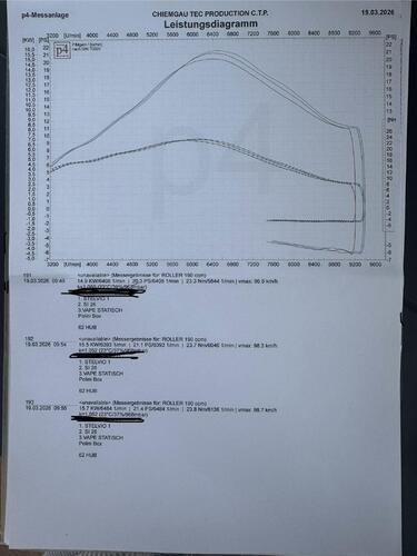

  1. Hi, hier mein Setup/Kurve mi SI26/26. Stelvio 1.0 mit 62mm (PX200 Welle in VBB Block) SZ123/177 Polini Box Vape statisch Bedüsung HlLD190/hd185 - x234 (Lemarxon) - Schieber 4.1 - 160/65 Venturi und Pinasco Airbox Läuft stabil, keine Beschwerden seit ca. 200km. Evtl hilft die Bedüsung
