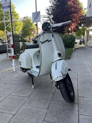

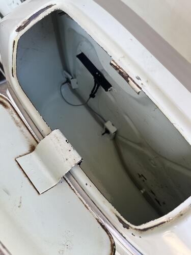

    Tank war eine fürchterliche Schweinerrei… Ich erspare dem großen Internet Details. Jedenfalls ist er jetzt mit der Zitronensäurentaktik sauber. Am Ende habe ich mich für eine Versiegelung entschiede
  • Verdeckter_Ermittler

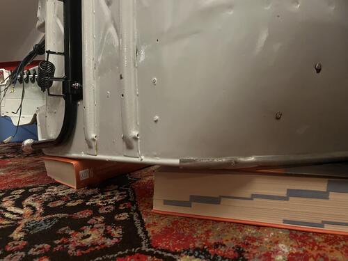

    Ich putze nun seit 3Tagen.  Kein Ende in Sicht. 😂     Der Rahmen sowie die restlichen Blechteile machen einen wirklich guten Eindruck. Ich bin erstaunt, wie gut die Substanz
  • weissbierjojo
    weissbierjojo
    Da brauchst nix tauschen. Die Strebe ist top. Lass die wieder schön anpunkten…..danach die Schweißstelle mit  ner Rostschutzgrundierung konservieren und alle Streben mir ner Dose Fluid Film füllen (wi
