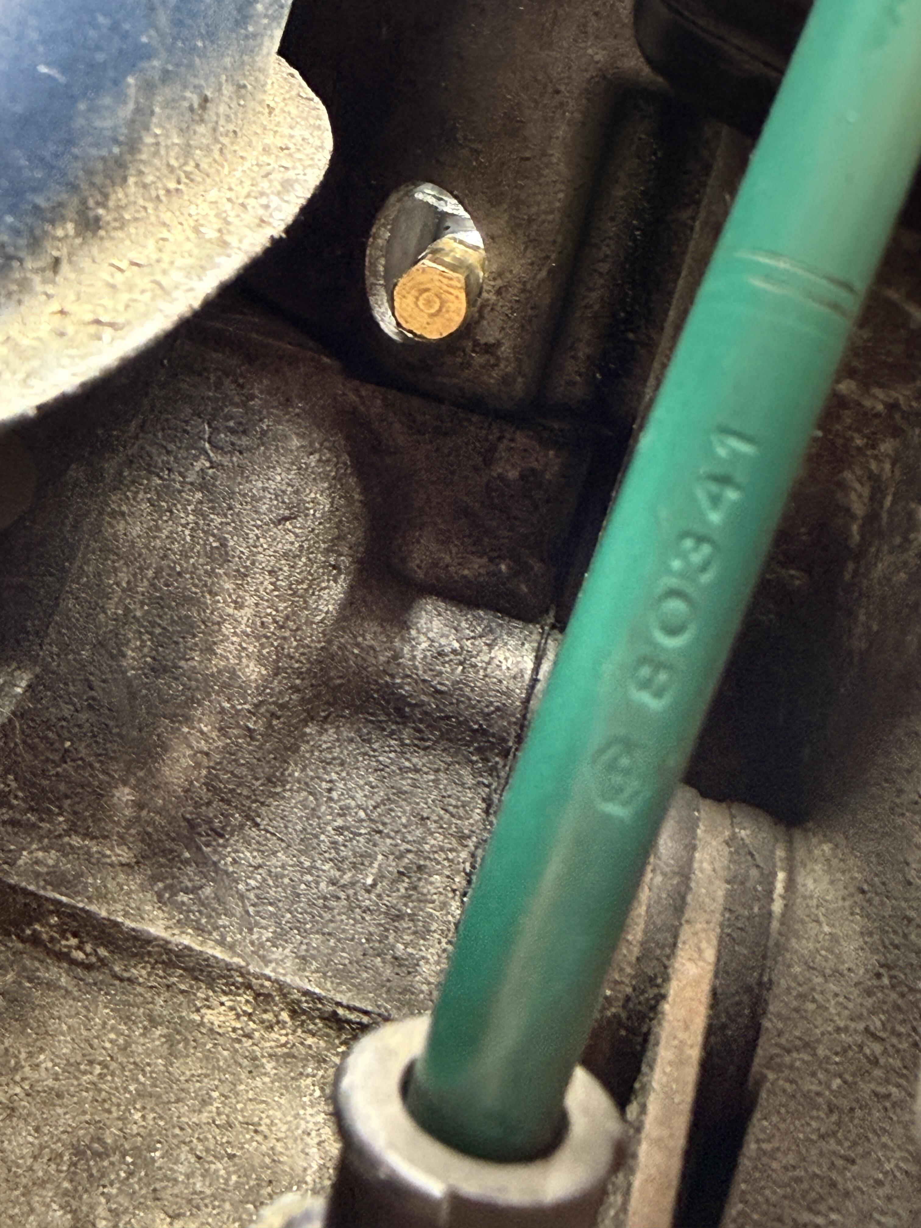

  1. Bin mir nicht sicher ob das hier ins Topic passt. Aber wie soll ich hier den Gummi für die Gemischschraube noch montieren?

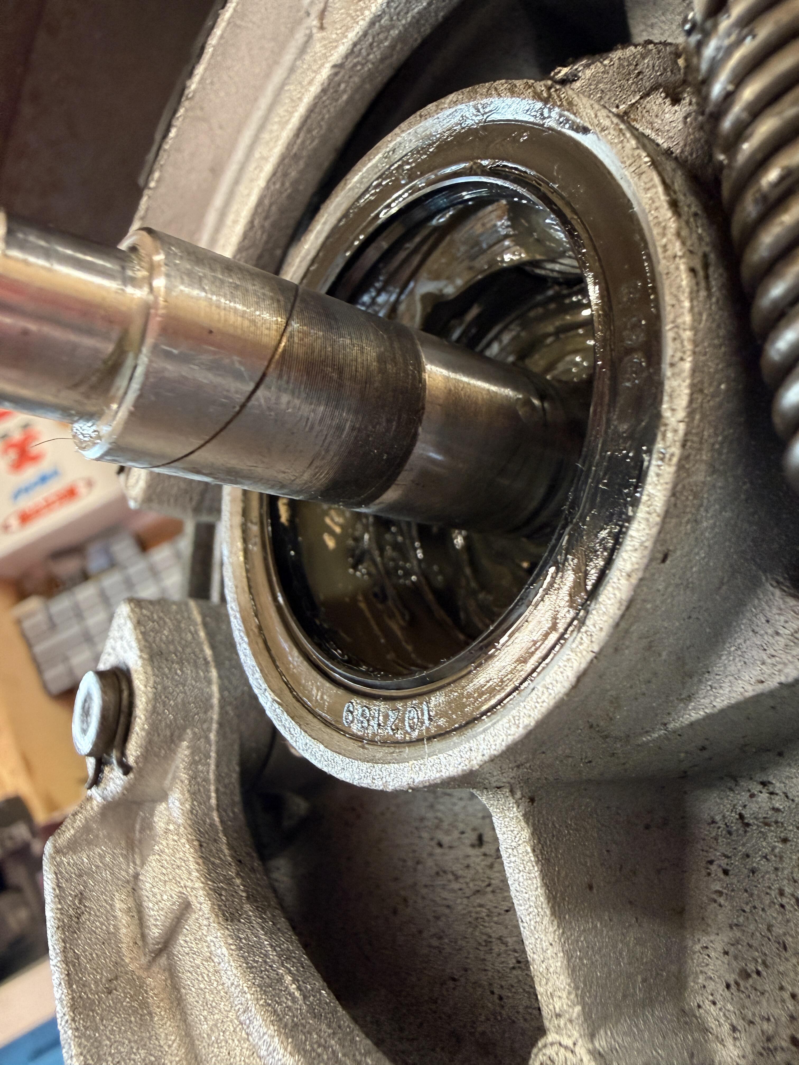

  2. Hi Leute bräuchte eine kurze Einschätzung von euch. Px alt 16er Achse. Lager, Simmerringe und Beläge kamen schon neu. Problem war dann starkes vibrieren beim Bremsen. Ob das vorher schon so war kann ich nicht sagen da ich sie zerlegt gekauft habe. Dann von Px166 die Trommel ausdrehen lassen. Dann wurde es schon deutlich besser. Aber zwischen 40 und 60 km/h vibriert es immer noch beim Bremsen. Bremsankerplatte ist fest. Die Trommel hat minimales vertikales Spiel, horizontal garkeins. Im Anhang ist ein Bild der Achse, ist die für euch eingelaufen oder nicht? Durchmesser ist 15,8mm. Gruß Basti
