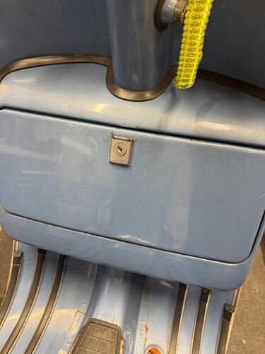

  10. Kennzeichenhalter hätte ich da.

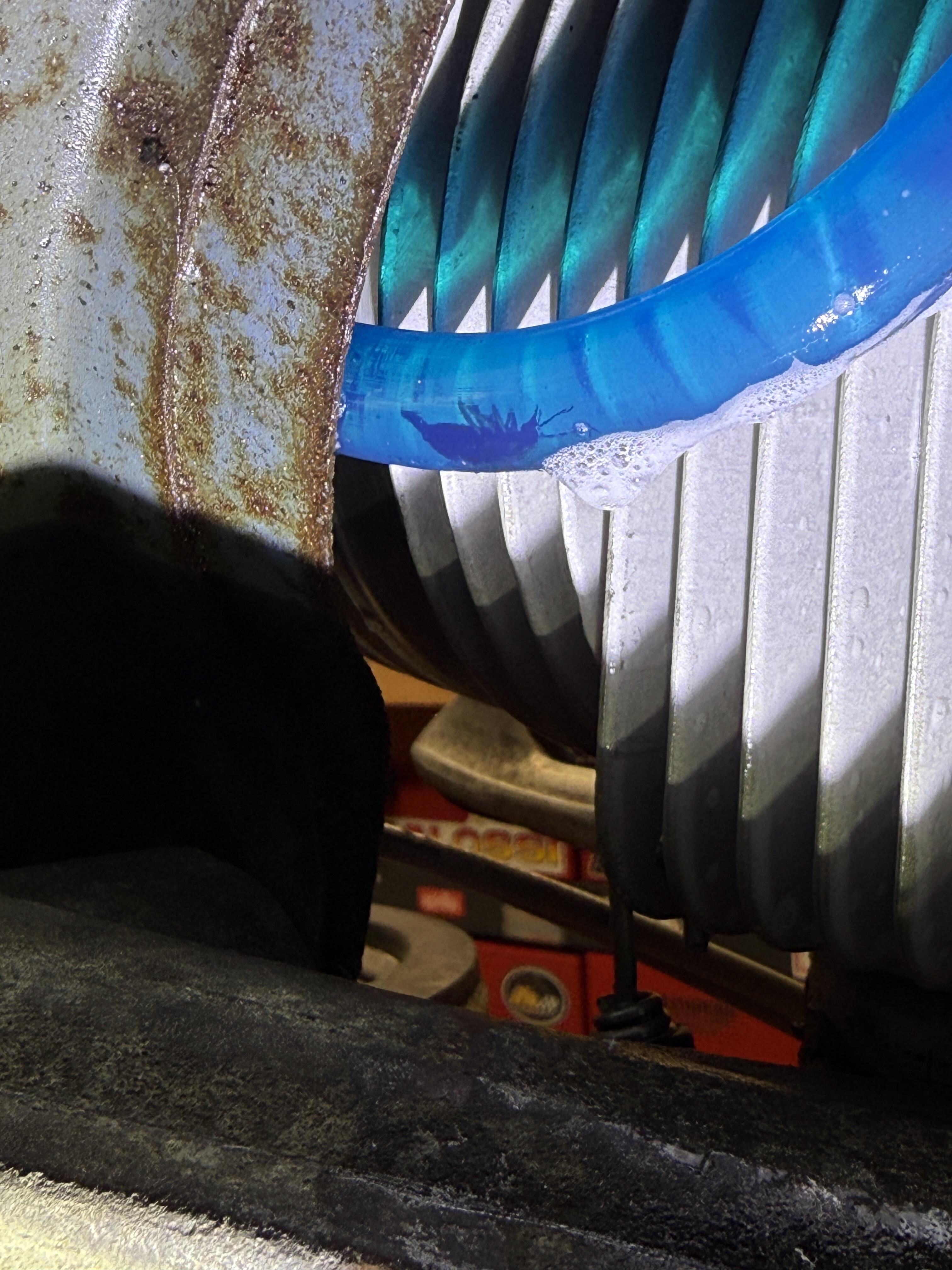

  19. So hab jetzt mal abgedrückt. Überdruck 0,6 auf 0,5 in 15min Unterdruck 0,6 auf 0,5 in 19min Konnte mit Spüliwasser keine Undichtigkeit finden und Öl richt auch nicht nach Benzin. Was ich allerdings finden konnte war ein Untermieter😂 Wie es der da rein geschafft hat weis ich auch nicht.
