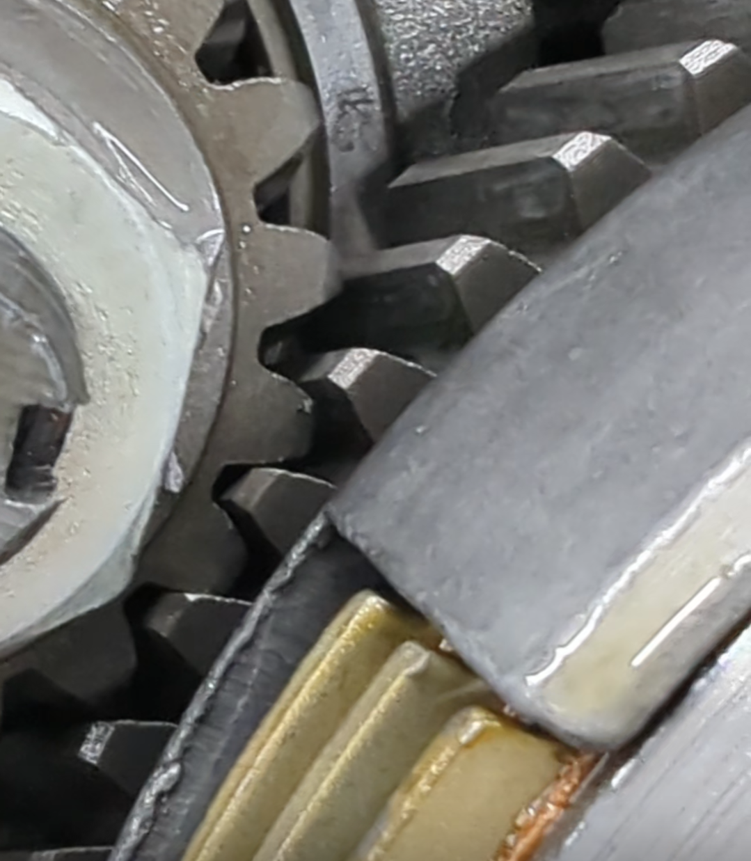

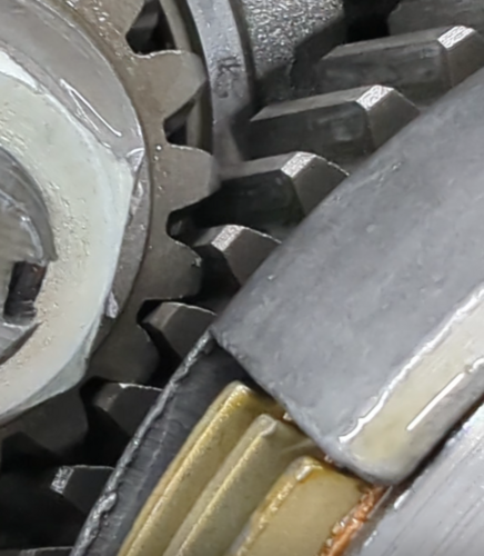

Luft zwischen primär zahnrädern ?
Die Höhe der Ritzel passt schon, sieht auf dem Bild etwas komisch aus. Dann bleibt die Primär so drin. Danke euch und ein schönes Wochenende
Hab jetzt mal probehalber eine Originale 15/69 Primär rein gesteckt. Da ist fast kein Spiel zwischen den Zahnrädern. Vielleicht Toleranzen bei den Nachbau Primär, oder mehr Verschleiß. Die 18/67 ist eine RMS
- Luft zwischen primär zahnrädern ?
Zähne Anzahl ist korrekt, 18/67 Hatte ein Video gemacht, aber dann gemerkt das ich das hier nicht hochladen kann Werde versuchen ein Bild aus dem Video zu machen- Luft zwischen primär zahnrädern ?
Hallo zusammen, habe eben einen V50 Motor aufgemacht. Dabei ist mir ziemlich viel Spiel am den Zahnrädern des Primär Antriebs aufgefallen. Verbaut ist eine 3.72 Primär. Wie viel Spiel darf da an den Zahnrädern sein ? Beim hin und her drehen klackert es, da ist geschätzt 1mm zwischen den zahnrad flanken Luft. GrüßeWölfchen folgt jetzt dem Inhalt: Luft zwischen primär zahnrädern ?- Motor V50 vibriert bei gewisser Drehzahl

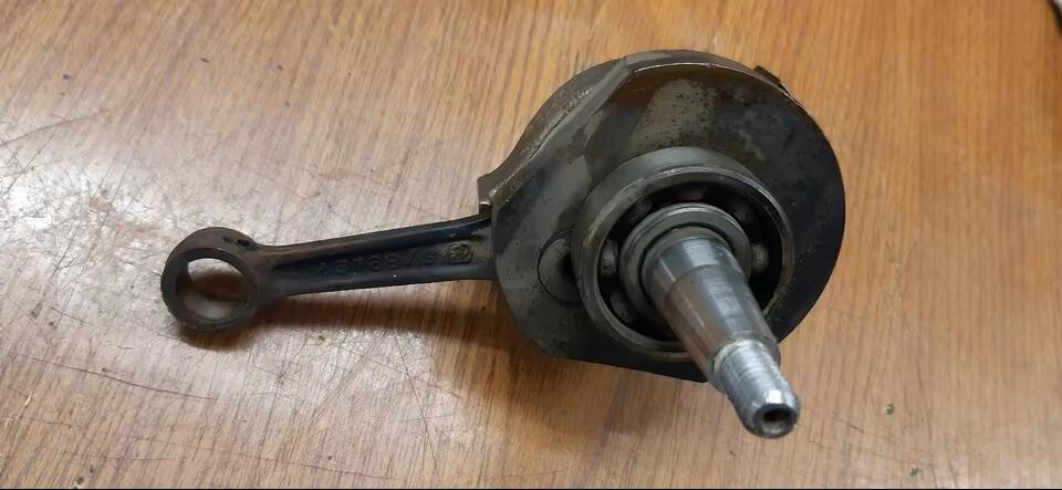

Welchen Hersteller würdest du den empfehlen für Standart Wellen Ersatz ?- Motor V50 vibriert bei gewisser Drehzahl
Wir sind doch sicher nicht die einzigen die eine Mazzu Welle verbaut haben. Vielleicht habe ich auch eine Montagswelle erwischt. Gewissheit werde ich erst haben wenn ich den Motor aufmache. Wie sind denn die Erfahrungen der anderen User ?- Motor V50 vibriert bei gewisser Drehzahl
Beim beschleunigen vibriert das ganze Heck mit, ist bei höherer Drehzahl wieder weg. Das selbe beim vom Gas gehen, kurz bevor sie wieder in den Leerlauf geht. Unangenehm und laut wenn der Seitendeckel mit schwingt. Werde den Motor auf jeden Fall nochmal aufmachen. Dann mit Lager auf der Welle zusammen bauen ;-)- Motor V50 vibriert bei gewisser Drehzahl
Eingebaut habe ich die Wellen bisher so : Lager ins Gefrierfach, Lagersitz erwärmt und erst alle Lager ins Gehäuse. Dann Kurbelwelle in Kupplungsseitiges Lager gesteckt. Lima Gehäusehälfte drauf und die Kurbelwelle über den Lima Konus mit einem Stück Rohr über den Innenring des Lagers eingezogen bis die Motorhälften zusammen waren. Mit Gleitlager meine ich das obere Pleuellager für den Kolbenbolzen. Eine Drehbank und Messuhr hätte ich zur Verfügung. Damit sollte sich der Rundlauf doch prüfen lassen, oder ? Ansonsten wäre das Ding einschicken auch ne gute Lösung. Danke für den Vorschlag.- Motor V50 vibriert bei gewisser Drehzahl
Wie ich oben schon geschrieben habe, ich bin mir nicht sicher ob es die Welle oder ein Lager ist. Jetzt aber den Motor spalten und nur das Lager wechseln und dann feststellen das doch die Welle einen hat ist mir das Risiko zu groß. Deshalb der Gedanke Welle und Lager zu tauschen. Welle habe ich eingebaut wie in den anderen beiden Motoren auch, und die laufen rund. Allerdings beide noch mit Original Welle mit Gleitlager. Aber ausschließen das mir ein Lager verreckt ist kann ich natürlich nicht. Lima Seitig 6204 C3 und Kupplungsseite 6303 C3- Motor V50 vibriert bei gewisser Drehzahl

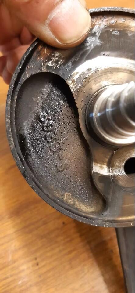

Hmmm, Bezeichnung auf der Welle ist 3933-S . Anbieter sagt auf Nachfrage 19er Konus Gewinde M10 Irgendwo hab ich gelesen das die 3933 eine HP4 Welle wäre- Motor V50 vibriert bei gewisser Drehzahl
OK, Danke für die Rückmeldung. Habe eine HP4 Welle in Aussicht die noch gut sein sollte.- Nur mal schnell 'ne Smallframe-Elektrikfrage
