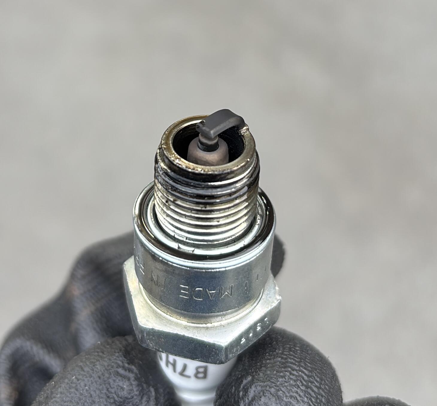

  5. Hast du ne gute Strategie um die Polradmutter zu lösen? Das Blockierwerkzeug, was an die Flügel geht, halte ich eher für ne Notlösung, die ja auch bei nem HP4 nicht funktionieren würde und mit dem Kolbenstopper ist da ja auch keine schöne Methode, da wirkt für mich ein China-Makita-Klon-Schlagschrauber der unter 100 NM macht am schonendsten

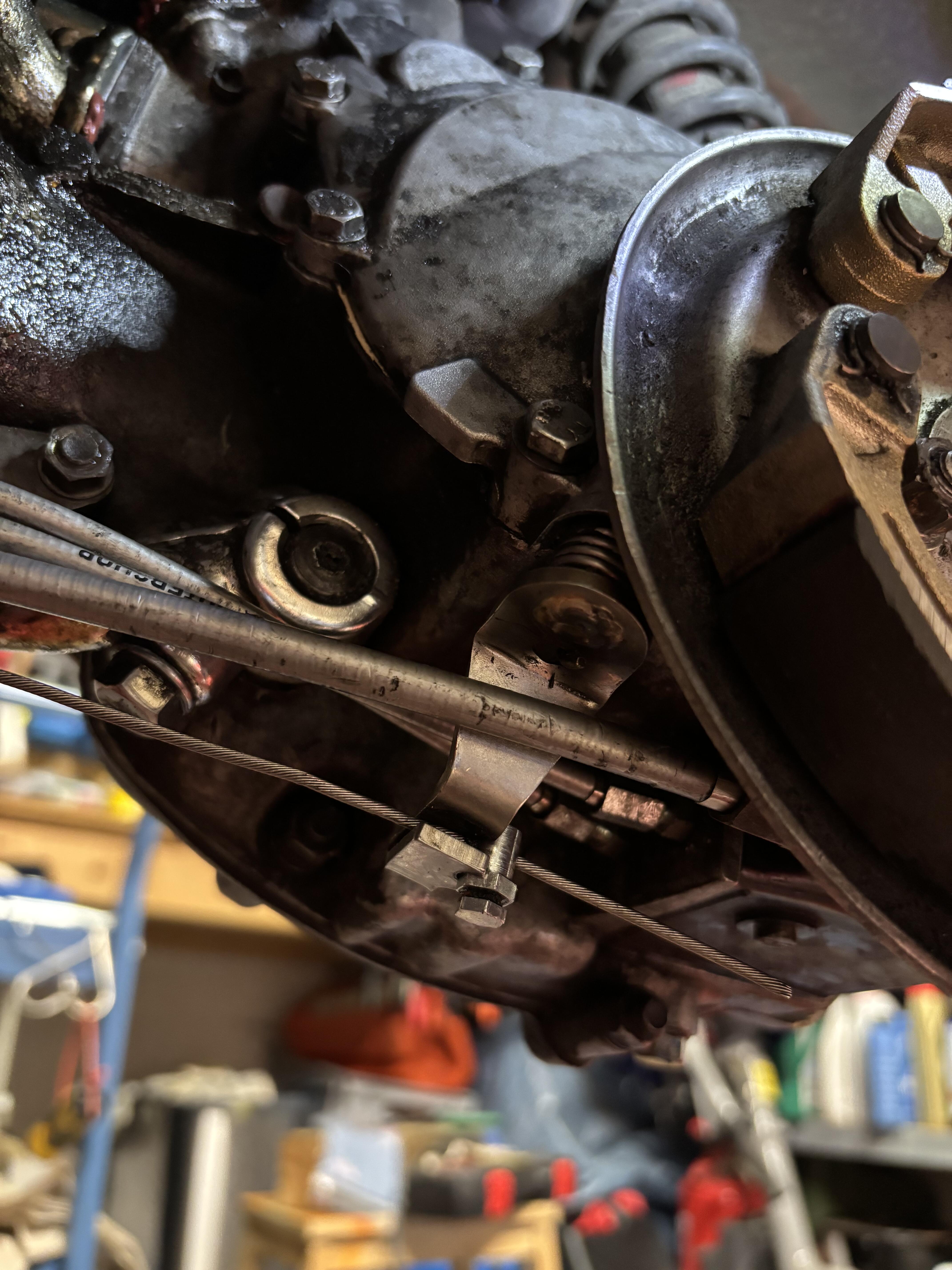

  6. Schnelle kerzenbild Frage: Nach 3km, größtenteils Vollgas, allerdings nicht sofort bei Vollgas rechts ran und Motor aus. Hätte das als zu mager gesehen und erstmal HD etwas größer gewählt, ein Kollege meint jedoch das sei perfekt und höchstens über die Gemischschraube zu regulieren ( was doch völlig falsch ist oder nicht?), deshalb bin ich etwas verunsichert. V 50 Spezial 1981 4Fachblinker, alles original soweit ich weiß, hab halt noch nicht genau geschaut( Luftfiltereinsatz, HD, ND usw weiß ich nicht, hab ich noch nicht reingeschaut), zumindest 50cc, o-pott dgm 9978S, o-gaser 16/16. Läuft GPS und Tacho 49 KMH.
