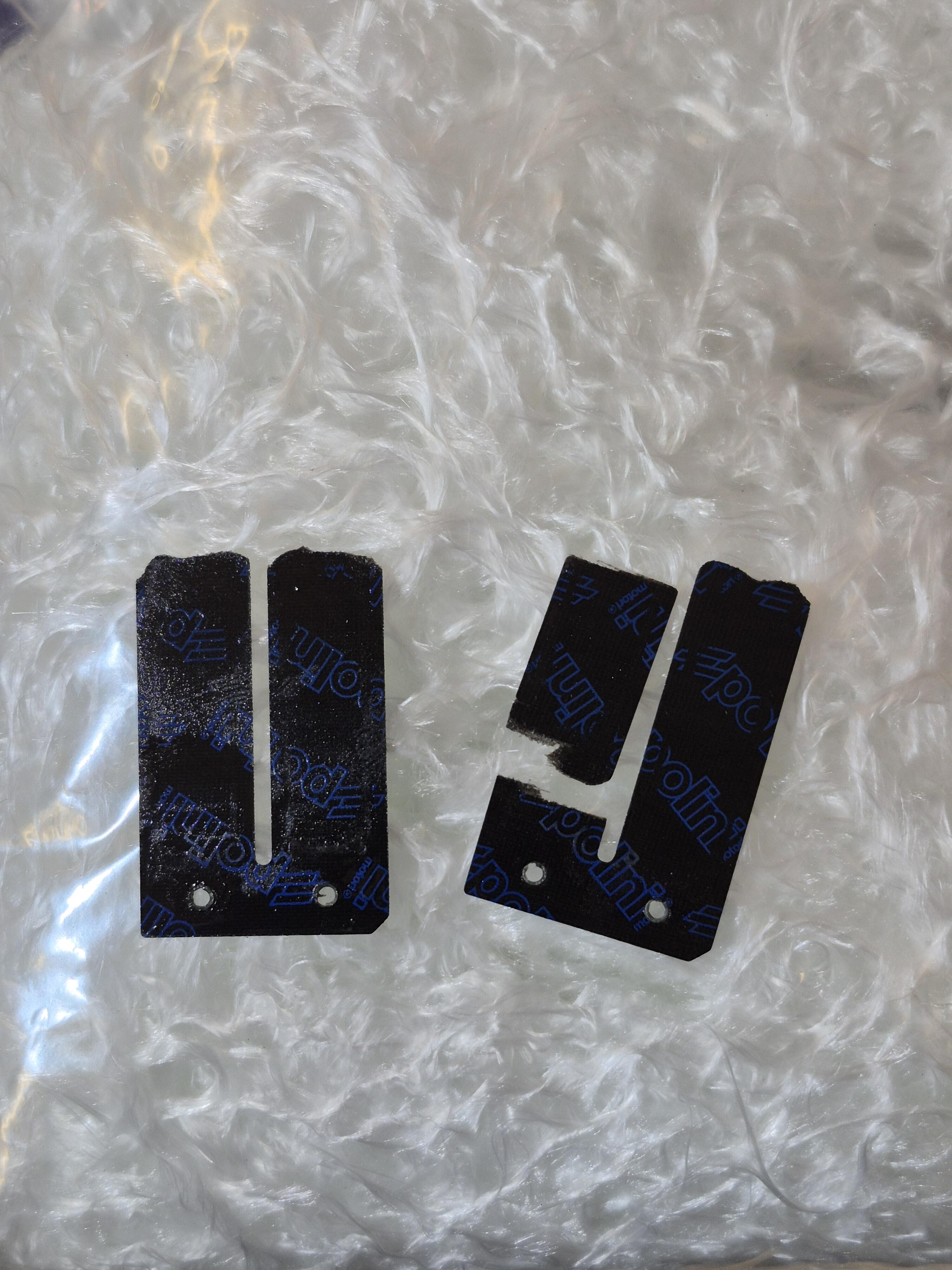

  4. Als eine Platte oder zwei Plättchen ? Welche dicke ?

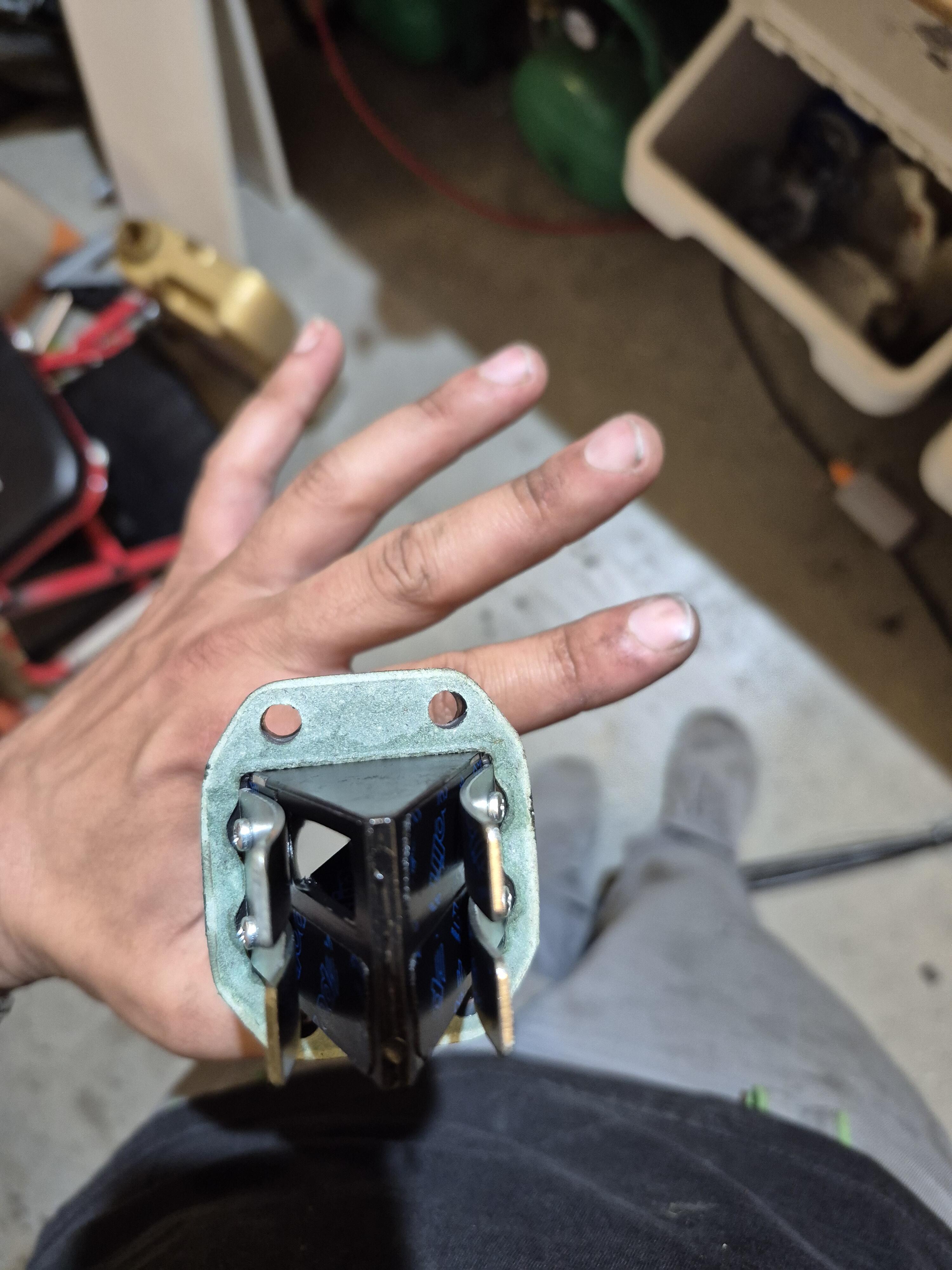

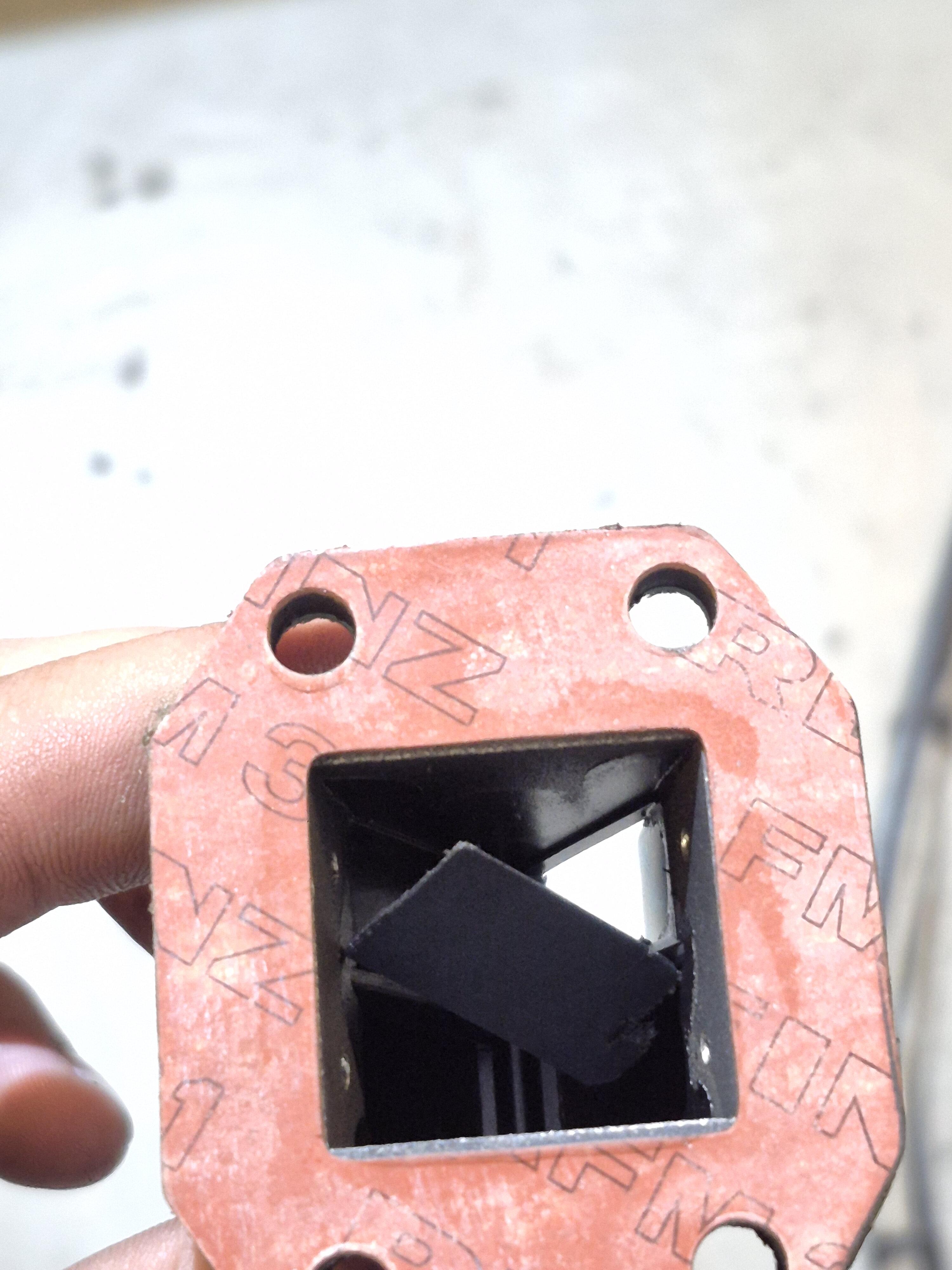

  5. Guten Abend, Was gibt's denn beim Polini Ansaugstutzen für den 25er phbl für alternative Plättchen ? Oder ist das normal, dass die nach 2500km soo dermaßen durch sind ? Ich hab da mal was im Kopf gehabt mit einteilig und geteilt und was weiß ich nicht alles. Vllt kann mir ja jemand helfen

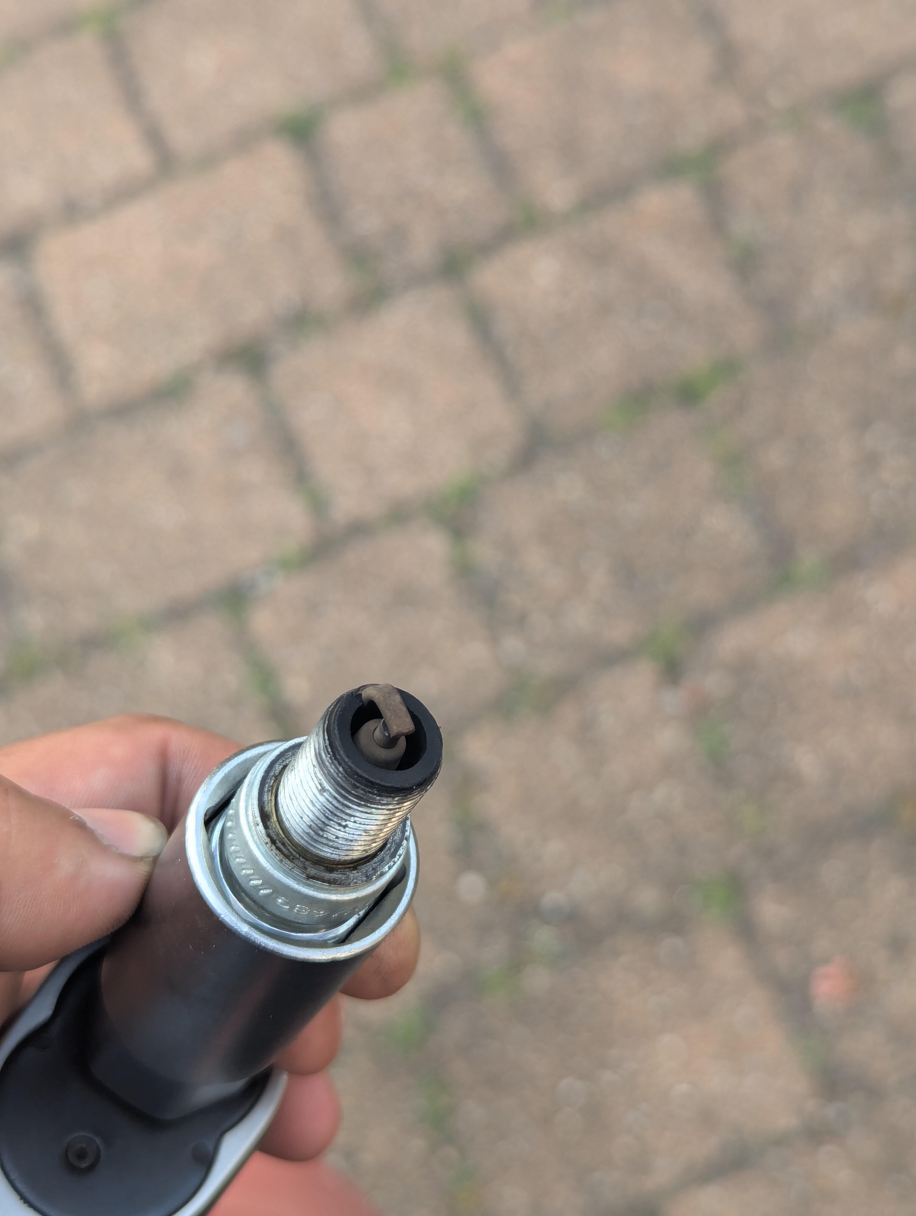

  11. Genau, Phbl 25. Ich bin eigentlich (laut Kerzenbild) Recht gut dabei vom Gemisch her. Aber danke, dann werd ich jetzt Mal einfach die 55er rein bauen.
  12. Servus, ich mal wieder mit ner Bedüsungsfrage. Die PK läuft super mit der 105er HD, aber in Ermangelung einer gescheiten Nebendüse bin ich bisher mit einer 65er gefahren... Wenn ich jetzt da auf eine eher passende 55er gehe, muss ich dann bei der HD auf 108 oder 110 hoch ? Die ND ist ja auch bei Vollgas mit dabei, oder hab ich nen Denkfehler ? Will dann nur nicht zu mager unterwegs sein, bei der erste Fahrt, wenns Wetter wieder mitspielt.
