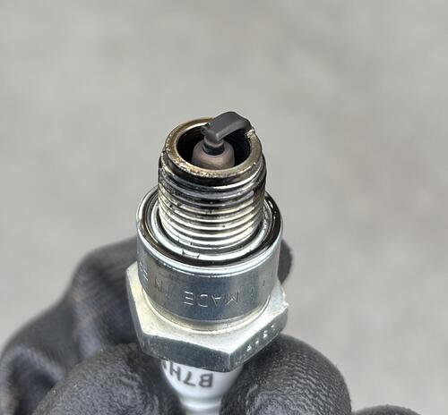

  6. Schnelle kerzenbild Frage: Nach 3km, größtenteils Vollgas, allerdings nicht sofort bei Vollgas rechts ran und Motor aus. Hätte das als zu mager gesehen und erstmal HD etwas größer gewählt, ein Kollege meint jedoch das sei perfekt und höchstens über die Gemischschraube zu regulieren ( was doch völlig falsch ist oder nicht?), deshalb bin ich etwas verunsichert. V 50 Spezial 1981 4Fachblinker, alles original soweit ich weiß, hab halt noch nicht genau geschaut( Luftfiltereinsatz, HD, ND usw weiß ich nicht, hab ich noch nicht reingeschaut), zumindest 50cc, o-pott dgm 9978S, o-gaser 16/16. Läuft GPS und Tacho 49 KMH.

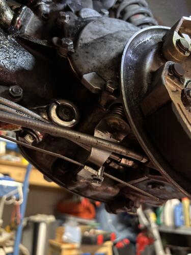

  12. Hallo, Wie gehört bei einer V50 Special der Hinterradbremszug verlegt? Ist das so richtig? Wenn mans auf der anderen Seite des Kupplungshebels herführt ist der Winkel zur Einstellschraube extrem eng, aber so wie auf dem Foto liegts halt bei gezogener Kupplung am Hebel an/wird von diesem leicht zur Seite gedrückt..

  19. Hast du geschaut, welche Größe hat? Ansonsten würde ich erstmal die Alten Variogewichte verbauen, das Kerzenbild prüfen und die Leerlaufgemischschraube wieder zurück auf die Grundeinstellung drehen (1,5 umdrehungen raus).

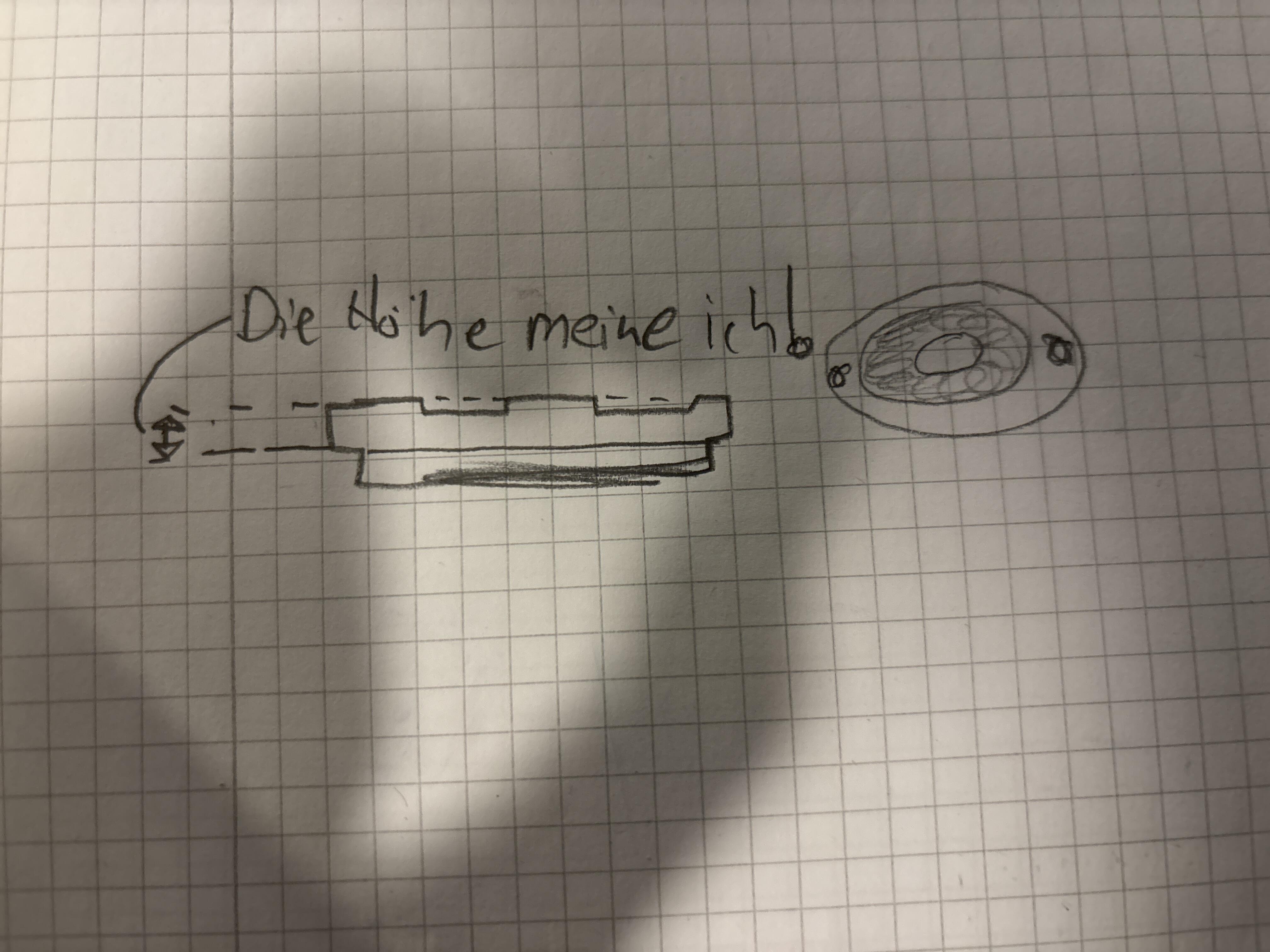

  24. Hmmm.. naja, das Sip Teil ist auf dem Weg, auf den Fotos siehts ja aus als ob da der gelagerte Teil und der äußere Teil auf einer Höhe sind, was es flacher aussehen lässt. Find ich wieder toll, dass es da keine genauen Angaben gibt. Jetzt muss ich nur noch hoffen, dass das Ding nicht auch noch zu tief in die Kupplung hineinbaut dass es im gezogenen Zustand an der Nebenwelle ansteht…
  25. Mit worten ist das irgendwie sheise zu erklären Das linke soll ein Querschnitt sein, oben in der Mitte von diesem ist das ding wo der Druckpilz draufdrückt
