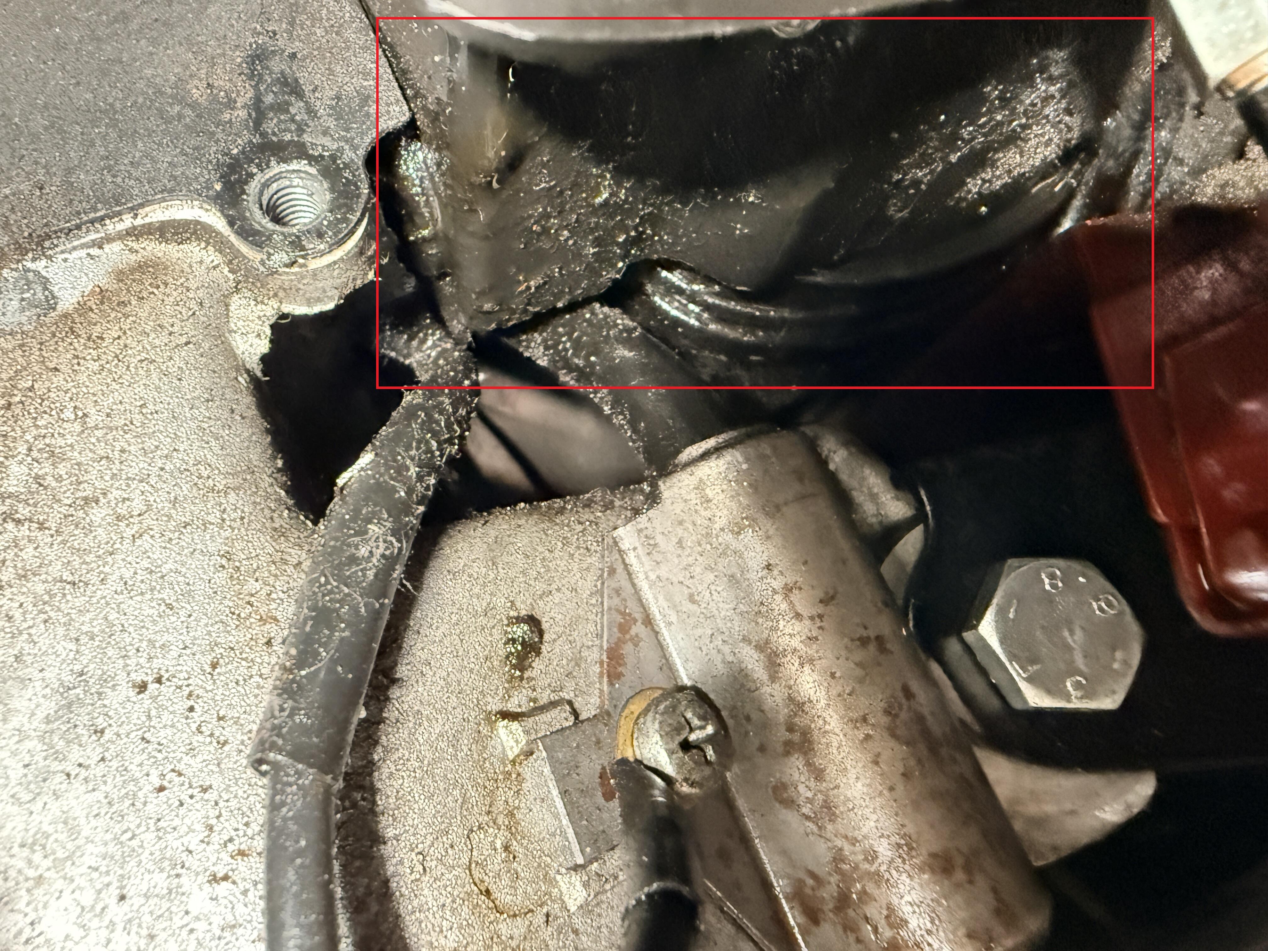

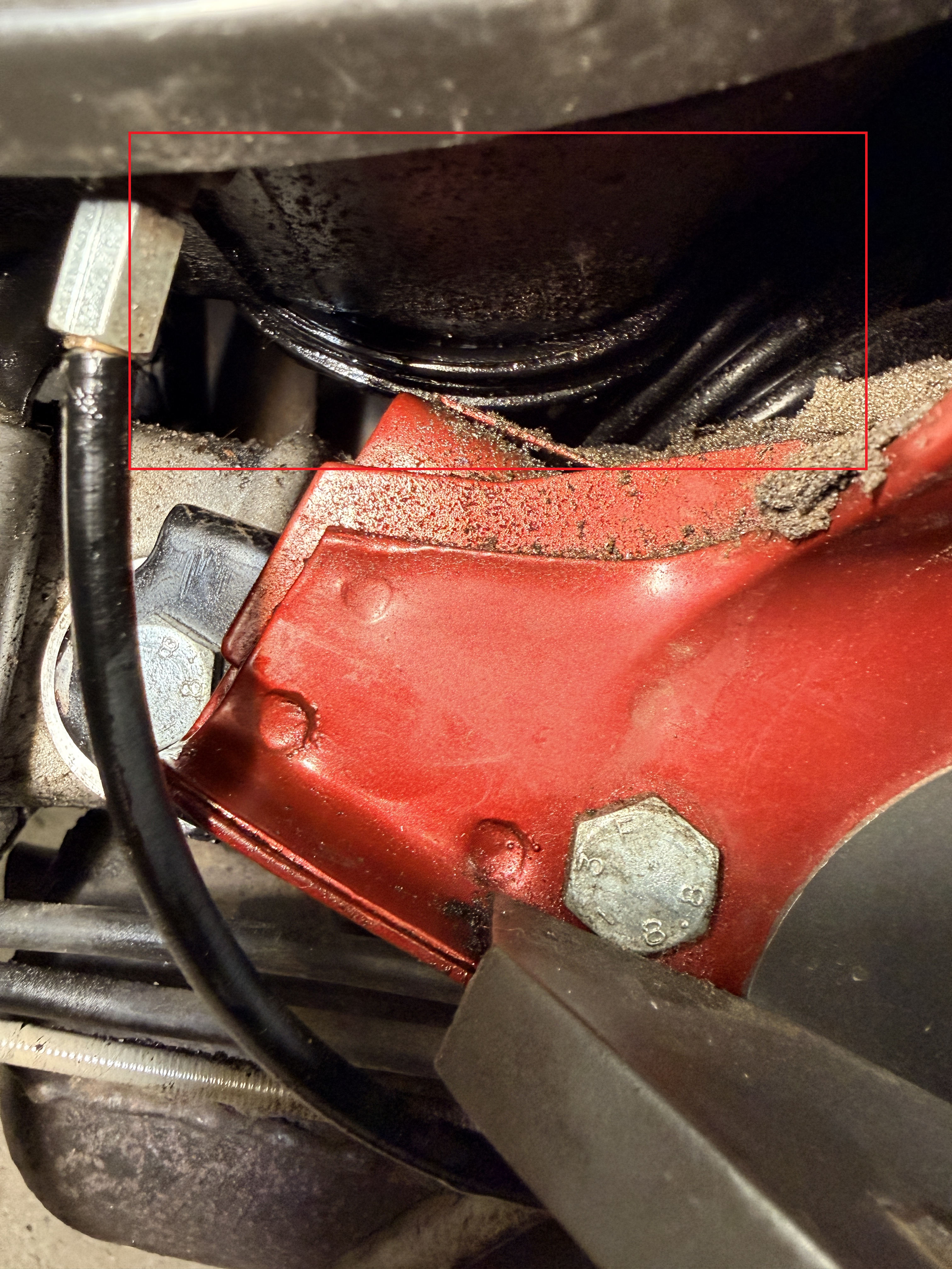

  3. Weiter gehts.. ich habe heute erst mal versucht das Gemisch entsprechend einzustellen, da es für mich aktuell nicht so sinnig ist plöztlich die HD oder ND mit anderen Größen zu probieren. Der Roller lief ja genau mit diesen Düsen-Größen zuvor auch 3 Jahre lang ohne Probleme. Fazit: Ab 20km/h alles super und zieht solide durch. Aber von 0-20 km/h muss ich den Roller anschieben... das alles war vor der Vergaserabstimmung definitv so nicht.. Ich habe mich mal unter den Roller gelegt ob ich da irgendwas feststellen kann. Ich habe hier sehr Nasse bereiche hinter dem Luftfilterkasten in Richtung Motor festgestellt. Ich weiß jetzt nicht was genau was diese Gummischläuche für eine Funktion haben und warum diese so extrem feucht sind. Ggf. jemand von euch ne Idee ? Danke für eure Hilfe.
