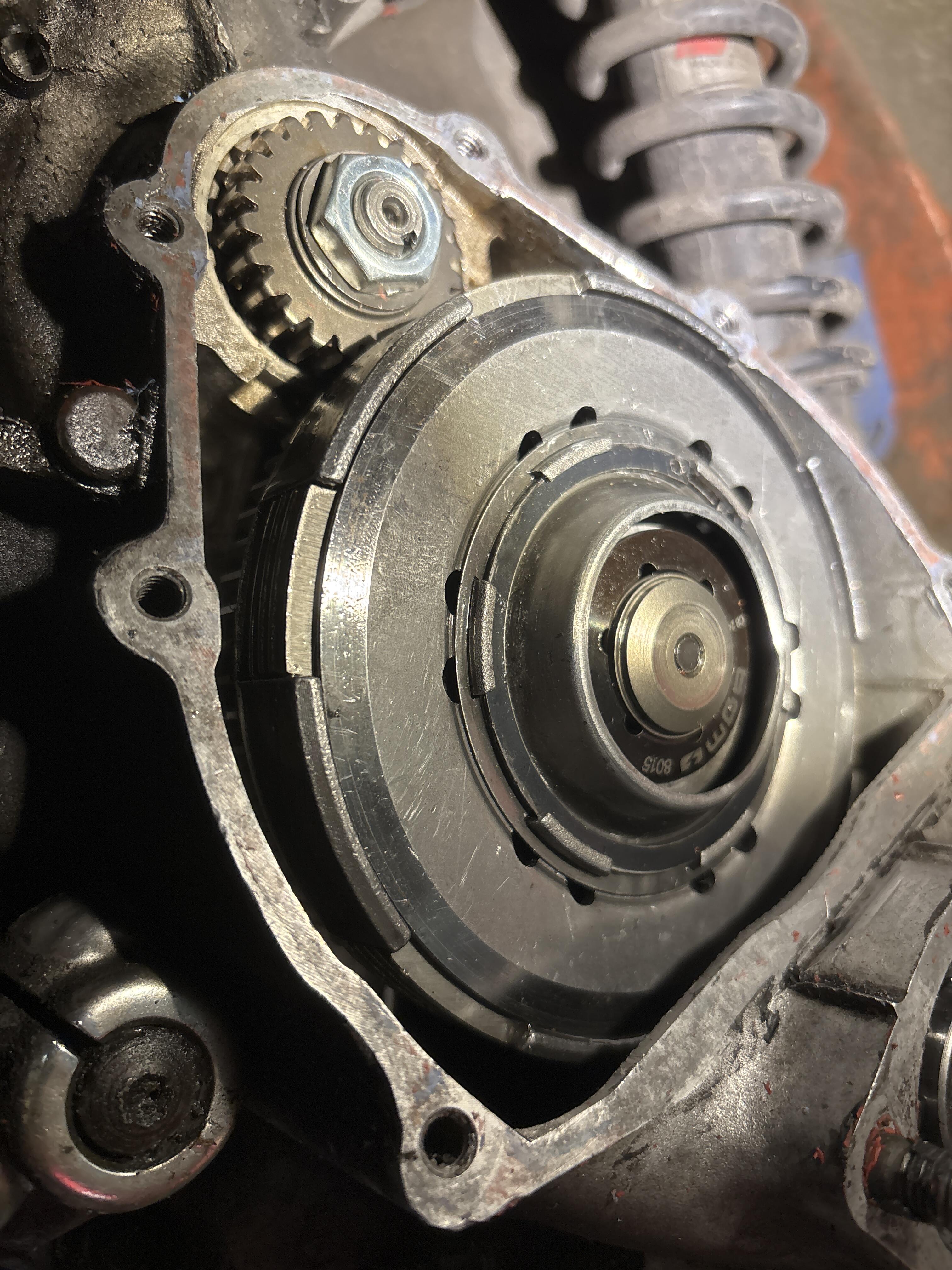

Sorry, was willst du mit damit sagen? 😅Ich hab den in die kulu hinenbauenden teil nicht mitgezählt
Komisch, Sip schreibt selber folgendes bei einer anderen Artikelbeschreibung: „Die CRIMAZ Andruckplatte ist allerdings etwas höher als das Original. Sie steht 3,2mm über die Auflagefläche, anstatt 1,5mm beim Original.“ . Verwirrend.
Und du hast sicher die Bauhöhe und nicht die gesamte Höhe von dem Teil gemessen?
Mit dem Rollenlager gefällt mir der Benelli eigentlich auch mehr, aber gleich 67€ bei Sip ist durchaus ne Ansage… Edit fällt auf, dass die Sip-Beschreibung fehlerhaft ist und das Benelli-Teil genauso kugelgelagert ist wie das Sip-Teil, letzteres werde ich mir dann wahrscheinlich bestellen
Ja, habe nochmal nachgemessen- das Ding baut 6 mm hoch! (also von auflagefläche bis da, wo der pilz draufgeht) ohne druckplatte sitzt der Deckel super, den Pilz kann man auch nicht anders einsetzen. Vielleicht weiß jemand, ob der sip ( ich hätte an den hier gedacht) flacher ist, er sieht ja schon danach aus
Muss ich mal schauen, er steht in der Ruheposition nur ca 1-2mm über dem Deckel, deshalb gehe ich mal von ja aus. Welche ist denn flacher? Die gelagerte von Sip sieht ganz schön flach aus. Gelagert muss ja sein, wenn man den XL2 Deckel hat, richtig?
Und schon hab ich das nächste problem… Kupplung ist drin, aber baut zu hoch! Bzw. Wenn ich den Deckel aufsetze, kippelt er über den Pilz. Deckel ist ein Polini XL2 , kombiniert mit einer gelagerten Druckplatte BGM 8015. In der Kupplung ist eine Polini Feder, geschliffen dass sie komprimiert gerade ist und ein 4-Scheiben set von Malossi. Wie krieg ich die Geschichte passend? Anderer Druckpilz?
