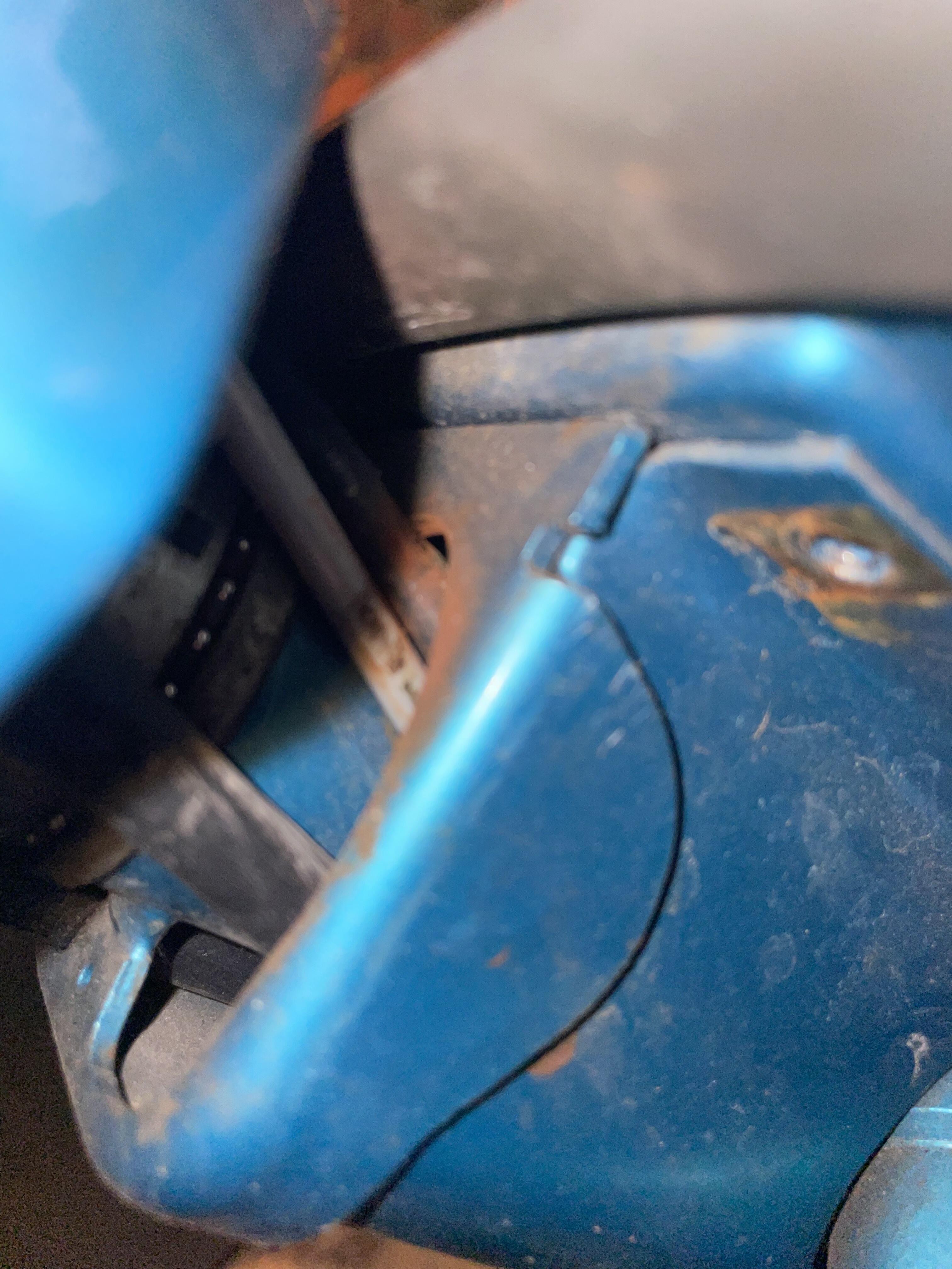

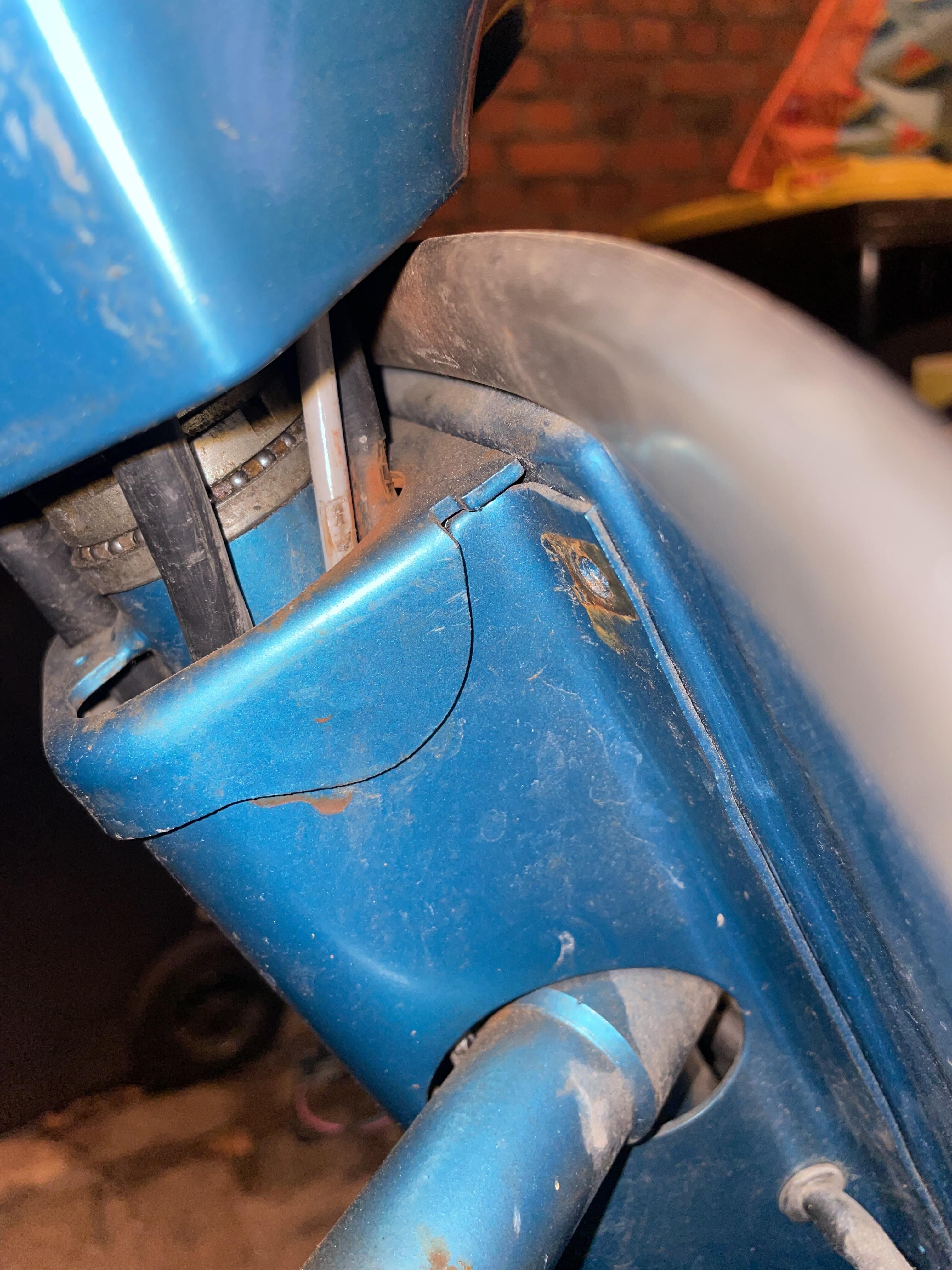

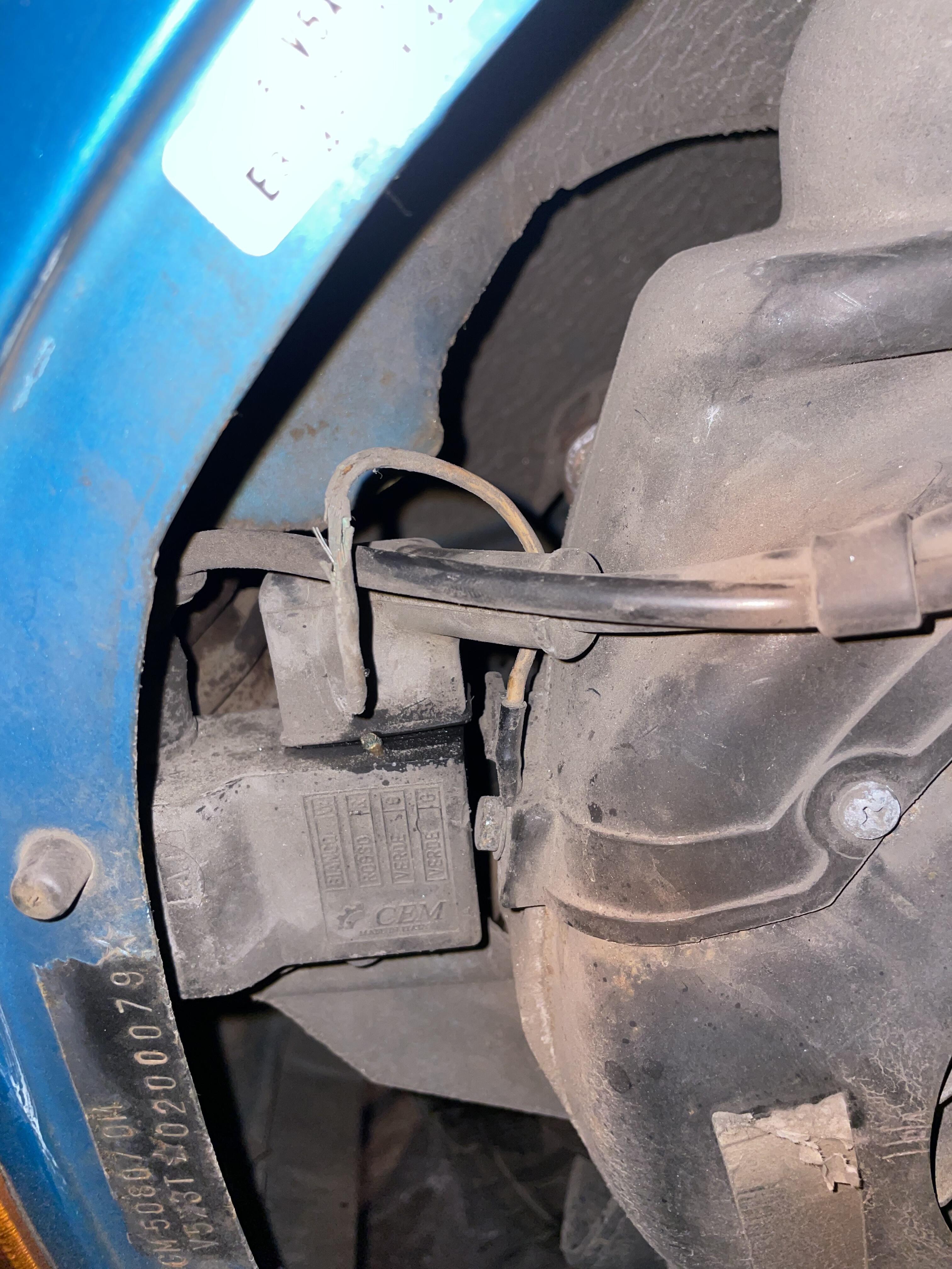

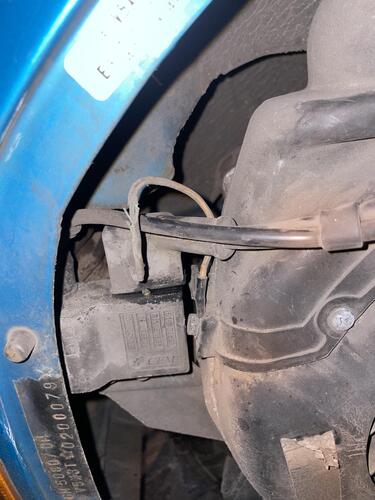

  2. Hey, danke für die ausführliche Antwort. Ich hab den Lichtschalter ja gewechselt, da war auch der Kabel Teil bis zum Stecker dabei . nun Wechsel ich noch den spannungswechsler. Mal schaun Nach deinem Hinweis hab ich mal geschaut, hab halt von Kabeln erstmal noch keine Ahnung. Aufgefallen sind sind mir im Lenker zwei aufgescheuerte, meines Wissens geht das eine zum stroke, das andere zum Gas Griff. Hinten am Motor ist auch ein Kabel durch
