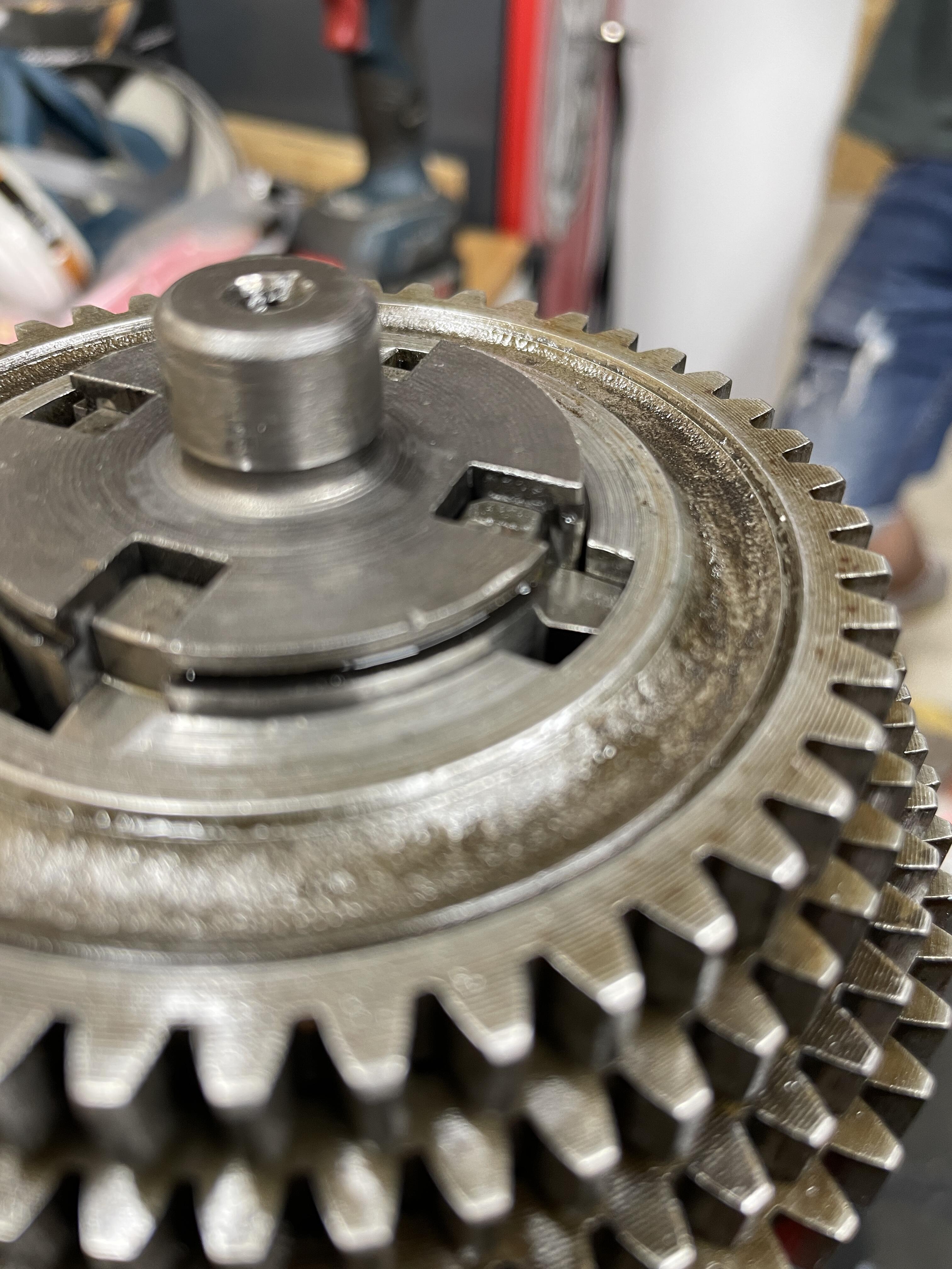

  7. Hatte das Problem schon jemand? Ist es überhaupt ein Problem? Wenn ich nachmesse steht die Klaue trotzdem voll im Gangrad. Kann die Klaue noch ein Stück nach oben drücken aber der Rastpunkt ist eben weiter unten. V50 Welle, Pk Gangräder, Sip Klaue für Pk, Der unter Schulterring ist schon so gewählt das der Leerlauf passt und Gang 1-3 passt auch perfekt.
