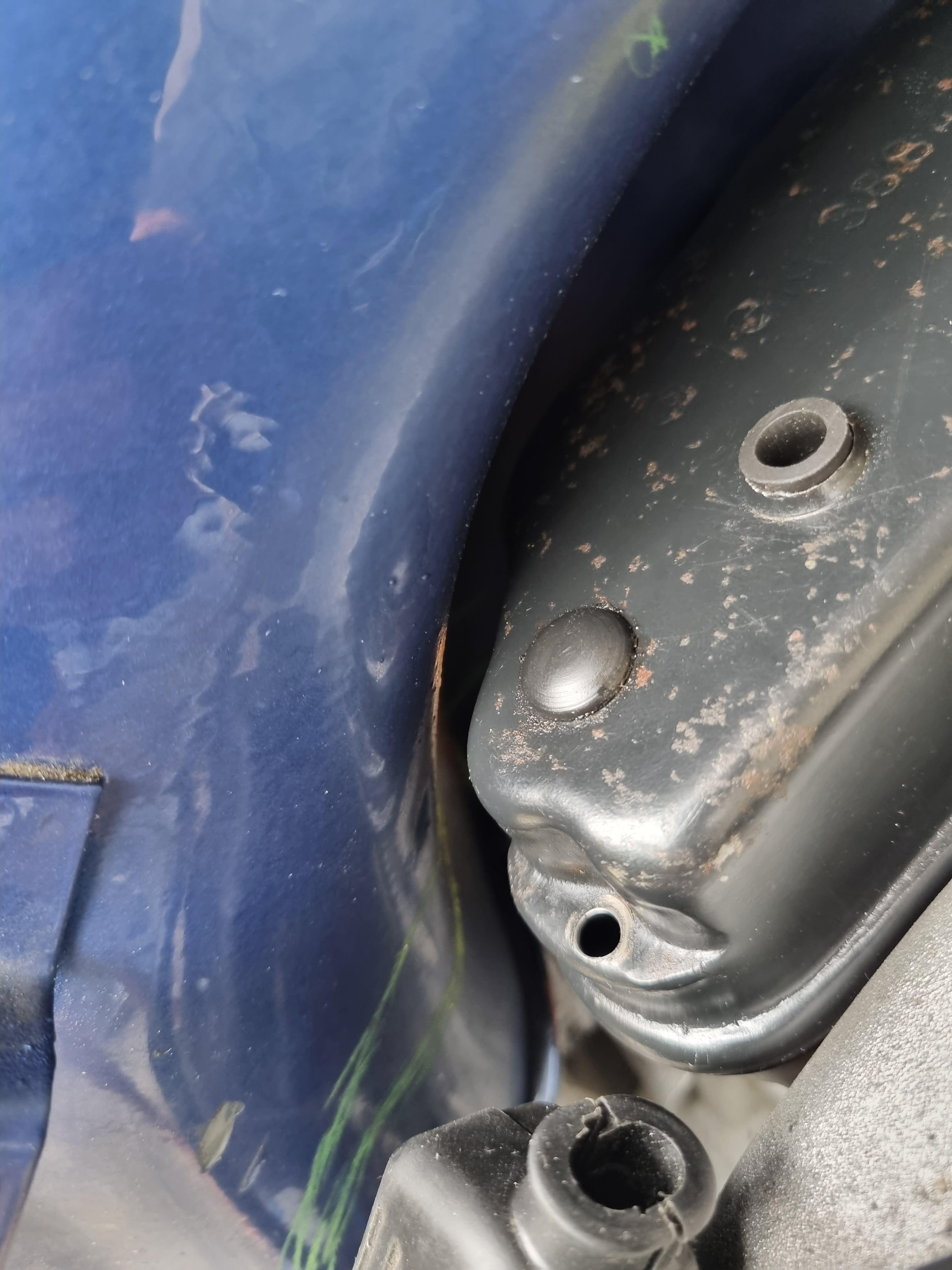

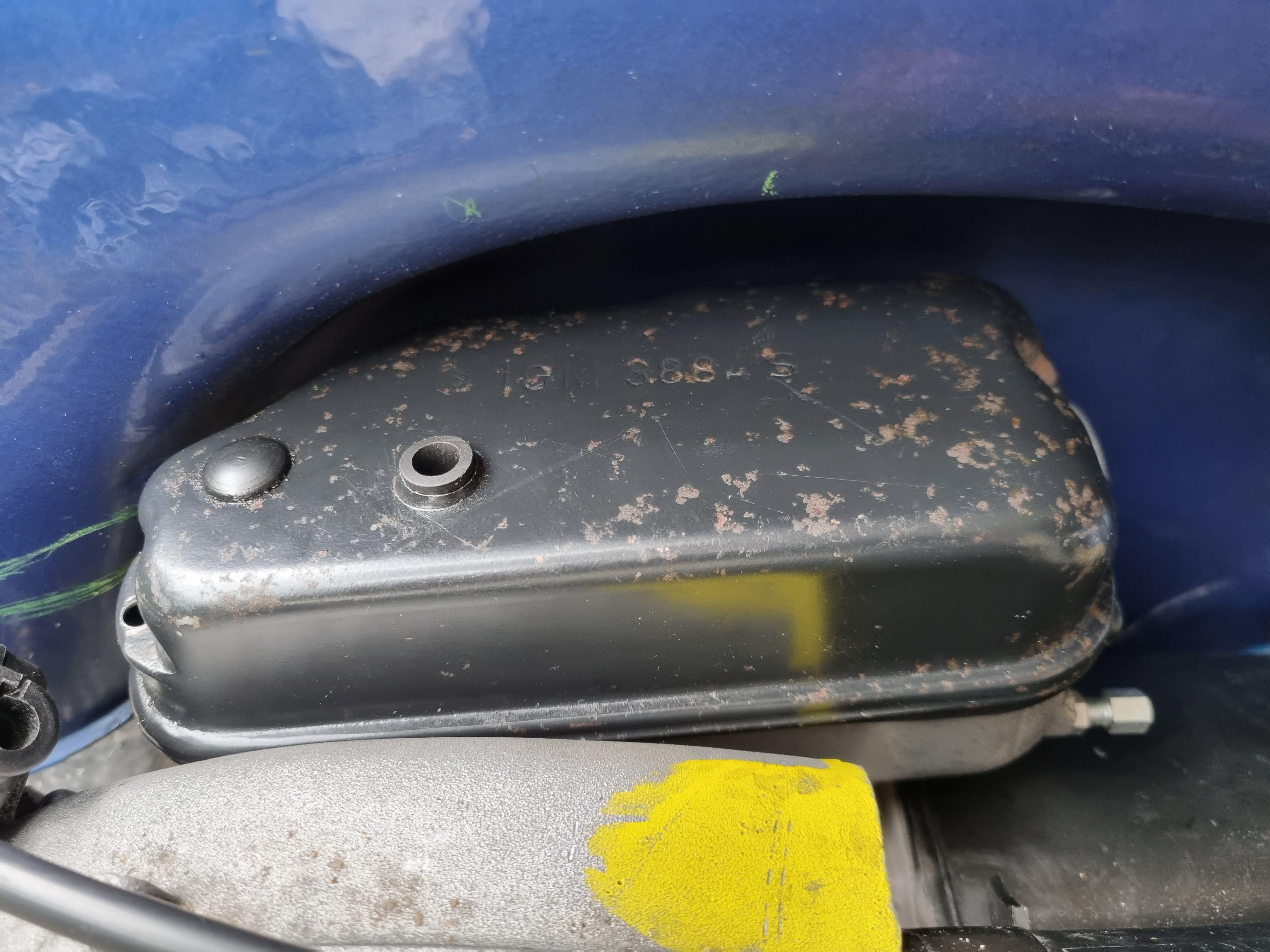

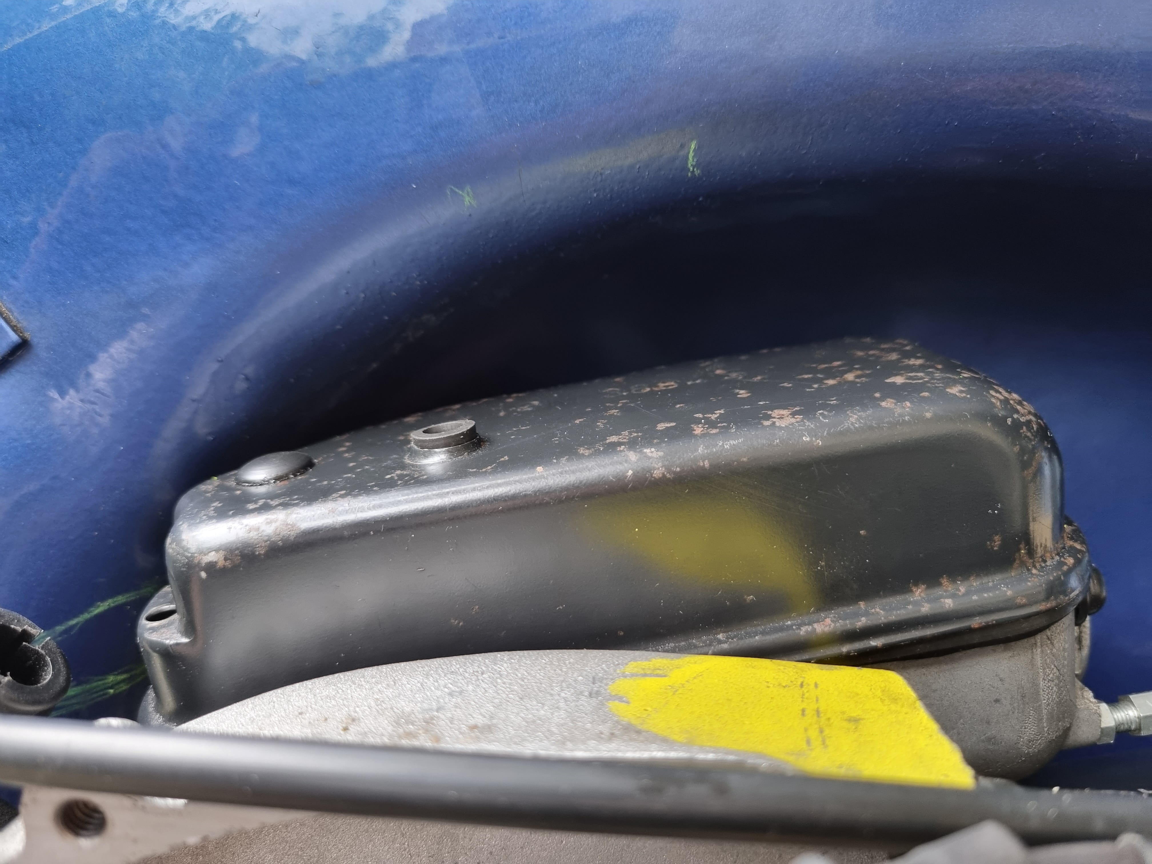

  2. PX Motor in Sprint 1. Serie: der Vergaserdeckel geht einfach nicht drauf, egal in welcher Position. Es ist eine Lusso Wanne mit altem Deckel. Selbst wenn die Standgasschraube draußen ist, bekomme ich den Deckel nicht zwischen Luftfilter und Karosserie eingefädelt. Habe den Dämpfer ausgehängt und es dann in jeder Position versucht, an der Spacerlänge liegt es also nicht, es ist einfach zu eng. Wenn ich den Lufi abbaue und dann den Deckel montiere, passt er drauf. Weil ich aber zum einstellen den Deckel öfter ab- und anbauen muss und auch generell für Wartungsarbeiten will ich eine Lösung, bei der der Deckel im eingebauten Zustand runter und rauf geht, am besten sogar noch mit der Option für einen größeren Deckel oder Spacer. Gibt es dafür einen Königsweg? Dengeln, schneiden oder was anderes? Auf den Bildern ist der Deckel ohne Vergaser und Lufi drauf

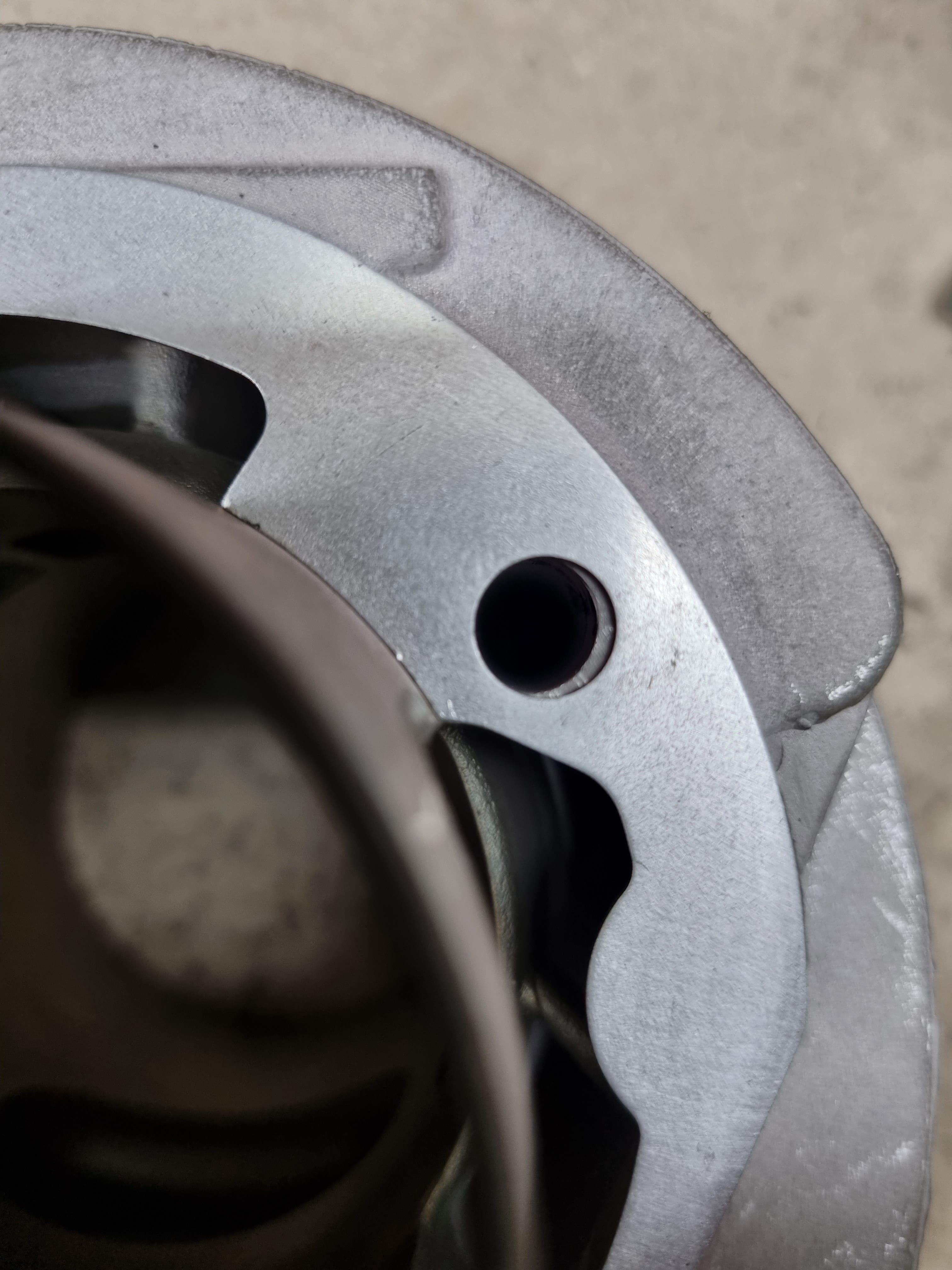

  3. Habe gestern mal die Überströmer angezeichnet und dabei festgestellt, dass eine Stehbolzenbohrung (von vorne gesehen links oben) nicht zur Bohrung in den Dichtungen passt. Ist ca. 1mm daneben. Ist das normal? Bekomme den Ranger so auch nicht wirklich auf das Gehäuse. Die Bohrungen sind natürlich deutlich enger als beim Originalzylinder (8,5 vs. 10mm). Da macht dann ein wenig Abweichung schon eher Probleme. Beim Quattrini gibt es ja die Anleitung, dass bei einigen Gehäusen eine Bohrung angepasst werden muss. Vielleicht hier auch? Aber die Dichtungen sollten ja trotzdem zum Zylinder passen... Edit: gerade gesehen, dass @nauticstar auch eine Bohrung vergrößern musste. Allerdings Malossie Gehäuse. War das die gleiche Bohrung?

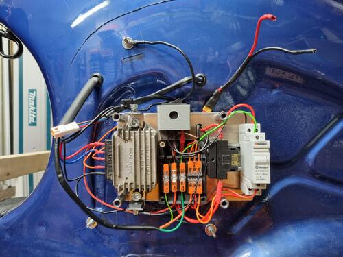

  6. Hallo zusammen, ich möchte mal Danke sagen für die ganzen Informationen, die ich bisher aus dem Forum gezogen habe! Die letzten Wochen habe ich die Elektrik an meiner Sprint neu gemacht, weil ein 200er Motor und einige zusätzliche Features (Batterie, Tacho, Tankanzeige etc.) rein kommen. Beim Einziehen der Kabel habe ich zwar ganz schön geflucht, war aber letztlich erfolgreich und der erste Funktionstest hat keine Fehler gezeigt. Was wurde gemacht: · Zündung massefrei (damit später einfacher von dem aktuellen GGB+CM Regler auf Full-DC umgerüstet werden kann) · DC Kreis für Standlicht und Bremslicht · Grundplatte aus Aluminium für Elektrik und Batteriehalterung · Relais für Kill-Schalter und zusätzlicher 2-poliger Schalter unter der Seitenhaube · Verbindungsbox für Wago Klemmen unter der Batteriehalterung · Vorbereitung für Digi-Tacho, Tankanzeige, Lambda, Bremslichtschalter Vorderbremse Habe zwei 6V Batterien in Reihe für 12V, weil ich die schon hatte. Wenn die mal kaputt sind, werde ich wohl auf LiPo umrüsten und dann auch den Batteriehalter ersetzen. In den nächsten Wochen soll die Sprint wieder auf die Straße. Ich hoffe, der Anschluss der Elektrik an Motor und Verbraucher bringt keine unerwarteten Probleme. Aber wenn doch, weiß ich ja, wo ich Hilfe bekomme… CU Werner im Bild fehlt noch der Deckel auf der Verbindungsbox mit Batteriehalterung oben drauf von seitlich, oben ist auch der Schalter zu sehen, der, zusammen mit dem Relais den DC Kreis trennt und gleichzeitig Masse auf Kill legt

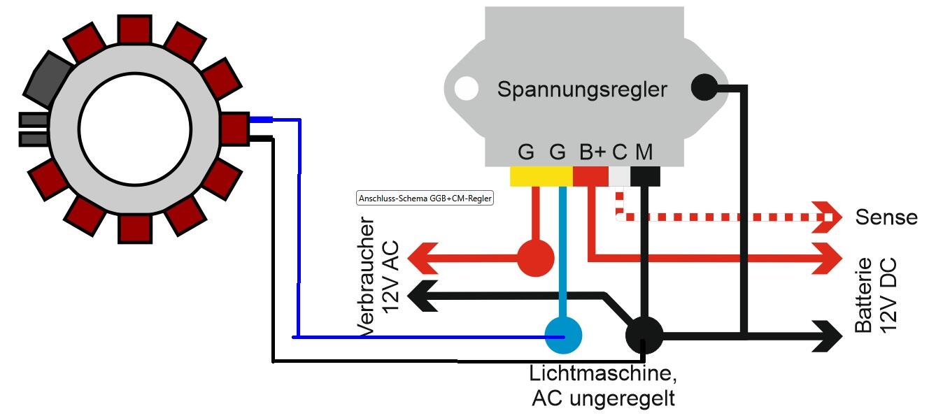

  7. Hallo zusammen, ich bin fast sicher, die Antwort auf meine Frage steht schon irgendwo. Aber nachdem ich etliche Zeit, ohne Erfolg, auf die Suche verwendet habe, probiere ich es jetzt mal hier: Meine Sprint bekommt einen PX Lusso Motor. Weil ich die Kabel der Zündung (5-Kabel) eh ersetzten musste, weil sie vermodert waren, habe ich gleich auf massefrei umgebaut. Ich möchte vorerst aber noch bei kombiniertem AC/DC Betrieb bleiben und dafür den vorhandenen GGB+CM Regler verwenden. Die Frage ist also: Geht das? Und wird der dann genauso angeschlossen wie vorher, also blau (ZGP) auf G und schwarz (jetzt massefrei von der ZGP) auf M des Reglers (s.u.)? Weil ich den Kabelbaum eh neu mache (mittels BGM Conversion) kann ich problemlos das schwarze massefrei von der ZGP zum Regler ziehen und auch sonst alles auf einen ggf. späteren Full-DC Umbau vorbereiten. Gäbe es da etwas, was ich sonst noch speziell beachten sollte? Verbaut sind derzeit LED Blinker (per Batterie separat versorgt), sonst alles original. Geplant sind Digital-Tacho und evtl. EGT und die hinteren Leuchtmittel als LED. Vielen Dank für eure Hilfe Werner
