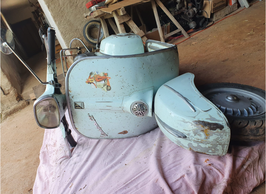

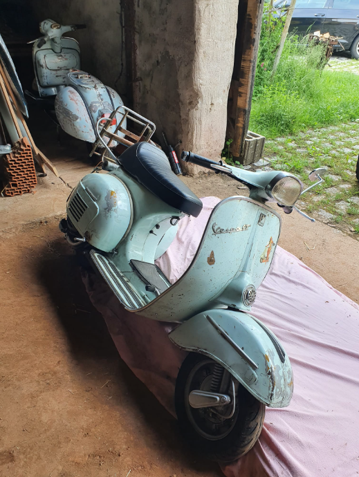

  1. Schöner Roller, lass dir Zeit damit, vor allem bei der Lackaufarbeitung. Zwecks Flugrost am Tank kann ich dir nur den Sonax Flugrostentferner empfehlen, der hat bei meinen Kisten immer Wunder gewirkt. Wichtig wäre, dass du dich mal mit jemandem austauschst, der so ein Projekt schonmal gemacht hat. Es gibt nämlich drölf Möglichkeiten sowas zu machen. Nicht dass du dich am Ende ärgerst und nochmal alles angehen musst. Viel Spaß damit!
  2. Servus, zwecks allgemeinen Infos zur 2. Serie, schau hier mal vorbei: Ansonsten Glückwunsch zu diesem tollen Modell ! Hab auch so eine in dem schönen Olack. Dein Schloss, dass du brauchst gibt's zum Beispiel hier: https://www.sip-scootershop.com/de/product/schloss-set-lenkschloss-gepaeckfach-clausor-fuer-motovespa-150-s-sprint-160-gt_16782001 Solltest du noch original Lack Felgen benötigen, meld dich gerne. Ich hab noch welche, die perfekt passen könnten zu deiner Patina. Was hast genau vor bei der Restauration? Grüße Ludwig
  3. So einen original Lack Kotflügel zu bekommen ist ja heutzutage auch kein Hexenwerk mehr - viel Glück beim Verkauf

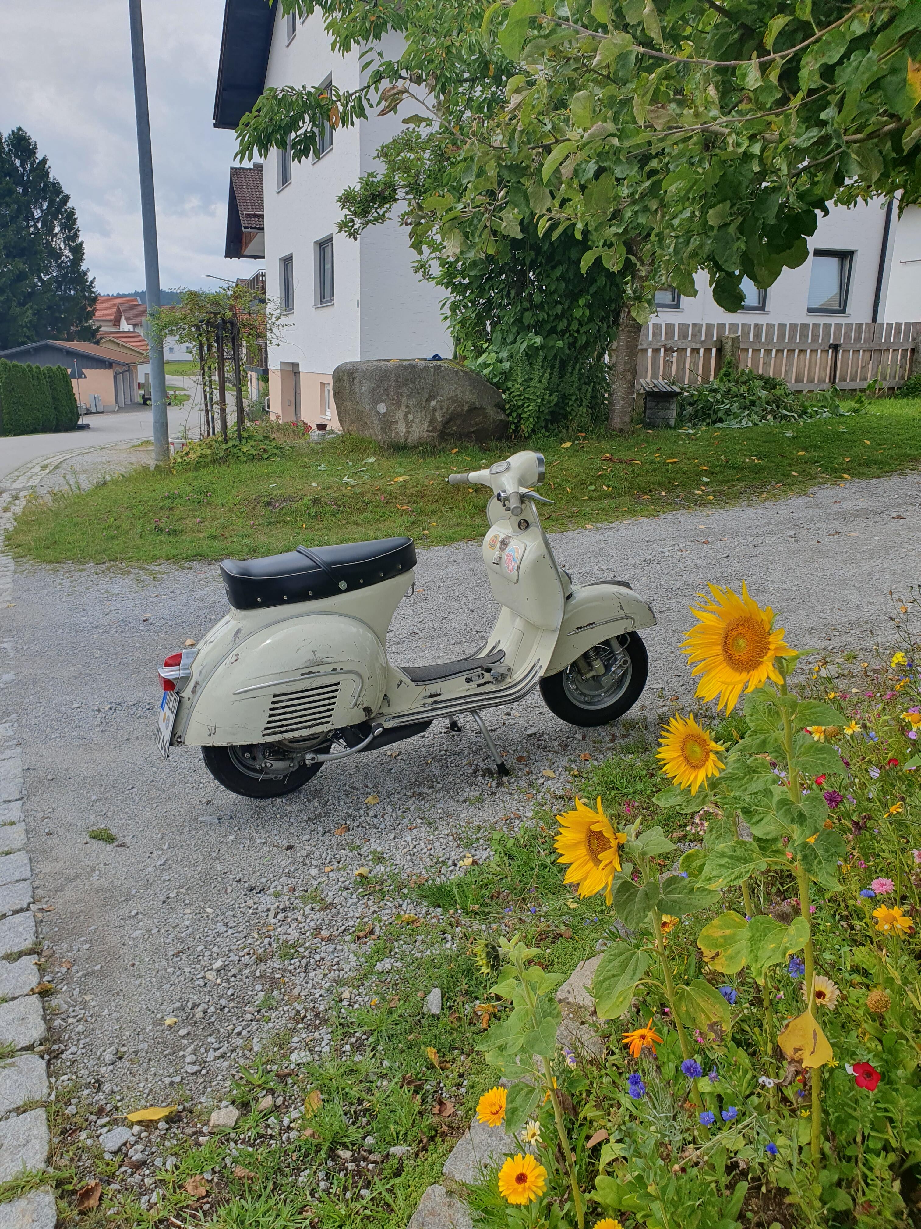

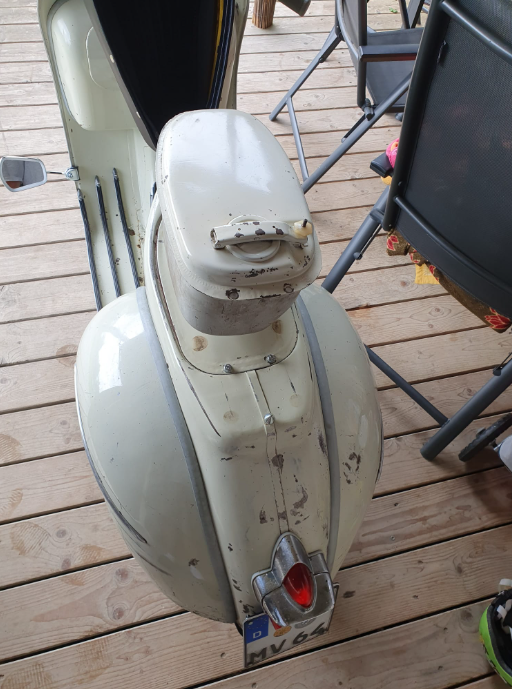

  4. Möchte den Roller nicht schlecht reden, wirklich hübsch das Teil, was mich allerdings stutzig macht ist dein Kotflügel vorne. Die GT 125 hat Zierleisten, auch am Kotflügel, bei dir fehlen die Löcher dafür, wenn ich das richtig sehe. Und dein Kotflügel sieht sehr rundlich aus, eher Richtung 150 GL oder MV 150S - 2. Serie. Soll heißen, wenn du da nen anderen Koti dran hast, ist das kein Olack, die Frage ist dann, warum ? Unfall oder ähnliches mal gehabt und dann ausgetauscht? Würde irgendwie Sinn machen, da Beinschild lackiert, Lenker getauscht... Zum Vergleich hier Bilder meiner GT, die zu 100% original Lack aus Turin ist. Hab leider keine besseren Bilder grade:
  5. Servus, ja ich musste es natürlich auslitern. Im Internet stand überall 9 Liter und bei mir waren es 8.9 Liter, passt also. 👍😍 Hast auch eine tolle Motovespa! Darf ich fragen was du vorne für einen Gepäckträger fährst und ob du zufrieden bist? LG Ludwig
  6. Ich bin seht zufrieden. Sitzbank fährt sich extrem bequem. Optik auch toll.

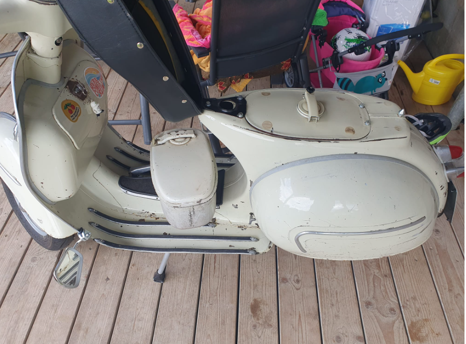

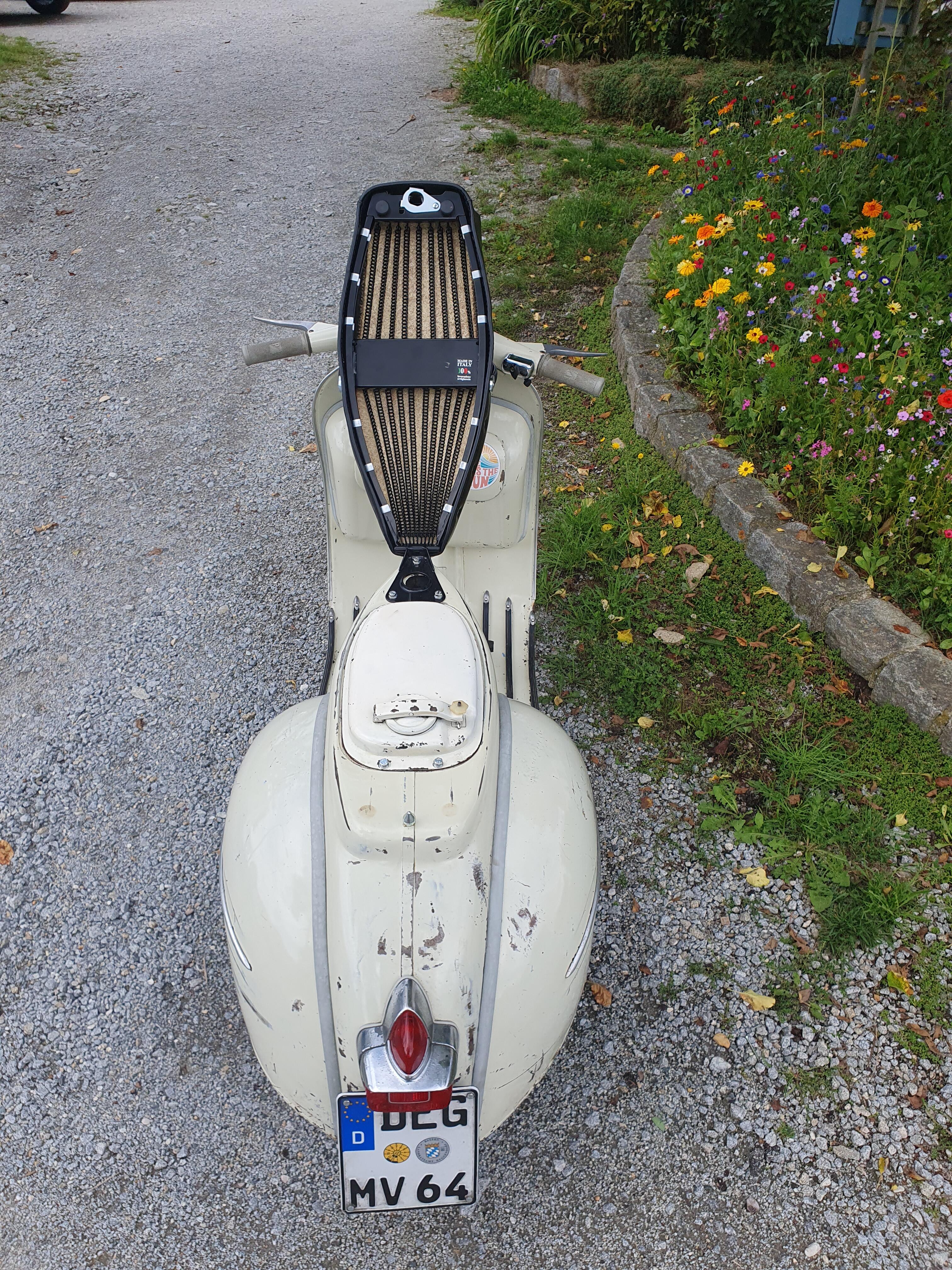

  9. Sitzbank ist jetzt da, gefällt mir sehr gut aber passt nicht, da der original Tank meiner MV ja den Stutzen bzw. die Öffnung mittig hat, da wo die Sitzbank die fette Querstrebe hat. Die Strebe ausschneiden hab ich schnell verworfen, da darunter die Aufnahme der Feder sitzt, also werd ich wohl einen anderen Tank verbauen, da ich die Sitzbank unbedingt fahren möchte. Und nen größeren Tank wollt ich auch schon immer. Hat schon mal jemand einen Rally Tank oder GS 160 Tank verbaut in so einer MV 150 S 2. Serie? Mir geht's nur drum, ob der vom Rahmen her innen passt? - Rally Tank hat 8,2 Liter Fassungsvermögen. - GS 160 hat 9 Liter Fassungsvermögen - mein original müsste 7,7 Liter haben und den heb ich mir natürlich auf. Es gäbe als Kompromiss zu einem originalen auch noch diesen: https://www.scooter-center.com/tank-premium-xxl-875l-geoeltes-blech-inkl-klapptankdeckel-vespa-largeframe-alt-1984-vna-vnb-vba-vbb-gl150-vla1t-super-sprint150-vlb1t-gt125-vnl2t-gtr125-vnl2t-ts125-vnl3t-rally180-vsd1t/p-10568.html Hat da jemand Erfahrungen mit gemacht ? Den neuen Tank muss ich dann lackieren und patinieren - eh klar. Grüße, Ludwig
  10. Hab Sie schon hier übers Forum verkauft, zu einem fairen Preis. Es ist halt wie bei allem Geschmackssache. Je älter ich werde, desto mehr baue ich meine Roller familientauglich um. Hab einfach mehr Freude dran mein Hobby mit dem Nachwuchs zu teilen. Ich denke außerdem dass dieser Arsch auch mit der Sitzbank für GS 160 gut aussehen wird:)...die Bank ist schon gekauft. Als nächstes muss ich mir denk ich noch nen original T5 Motor bauen aber das wohl erst im Winter. LG Ludwig
  11. Falls du Interesse ich richte die und habe noch welche rumliegen. Man kann sie mit dem sündhaft teuren Riemen einer lambretta ausstatten, dann sehen sie fast aus wie original. ----》》》》Erstmal danke für deine Info :) Was genau meinst du mit dem richten ? Mir ging es vor allem drum, ob ich die Bank, so wie Sie vom Shop kommt, verbauen kann oder ob ich da innen ne Strebe anpassen muss. Das stand nämlich bei SIP dabei. Schön zu sehen, dass du mit deiner MV auch noch unterwegs bist 😀. LG Ludwig
  12. Hallo zusammen, bin jetzt schon das zweite Jahr mit meiner MV unterwegs und echt happy damit . Nur die Sitzbankfrage macht mich halt ein wenig wahnsinnig :D War jetzt ein Jahr mit der Streamline unterwegs, die soweit auch wirklich bequem ist, nur fahre ich immer mehr und mehr auf Treffen mit meiner Tochter oder dem Sohn und da hat man zu zweit nur bedingt Platz. Werde die nächsten 10 Jahre wohl immer zu zweit unterwegs sein. Deshalb überlege ich mir eine praktischere Bank zu holen : https://www.scooter-center.com/sitzbank-selleria-trezzi-gs160-gs4-vsb1t-vsb1-serie-blau/p-6810.html Fährt die jemand von euch ? Ich hatte gelesen, dass man das Blech innen in der Sitzbank ausschneiden muss, weil der Tank Einfüllstutzen bei der MV ja mittig sitzt und nicht wie bei GS 160 weiter hinten. Vllt kann ja jemand aus der Runde hier was zu der Sitzbank berichten, würde mich sehr freuen. Falls jemand ne Streamline Viper braucht, kann er sich gern melden. Danke und Grüße, Ludwig
  13. Bei meiner MV war die Innenseite der Ersatzradabdeckung noch am natürlichsten vom Olack. Da kommt wenig Sonne hin über die Jahre.
