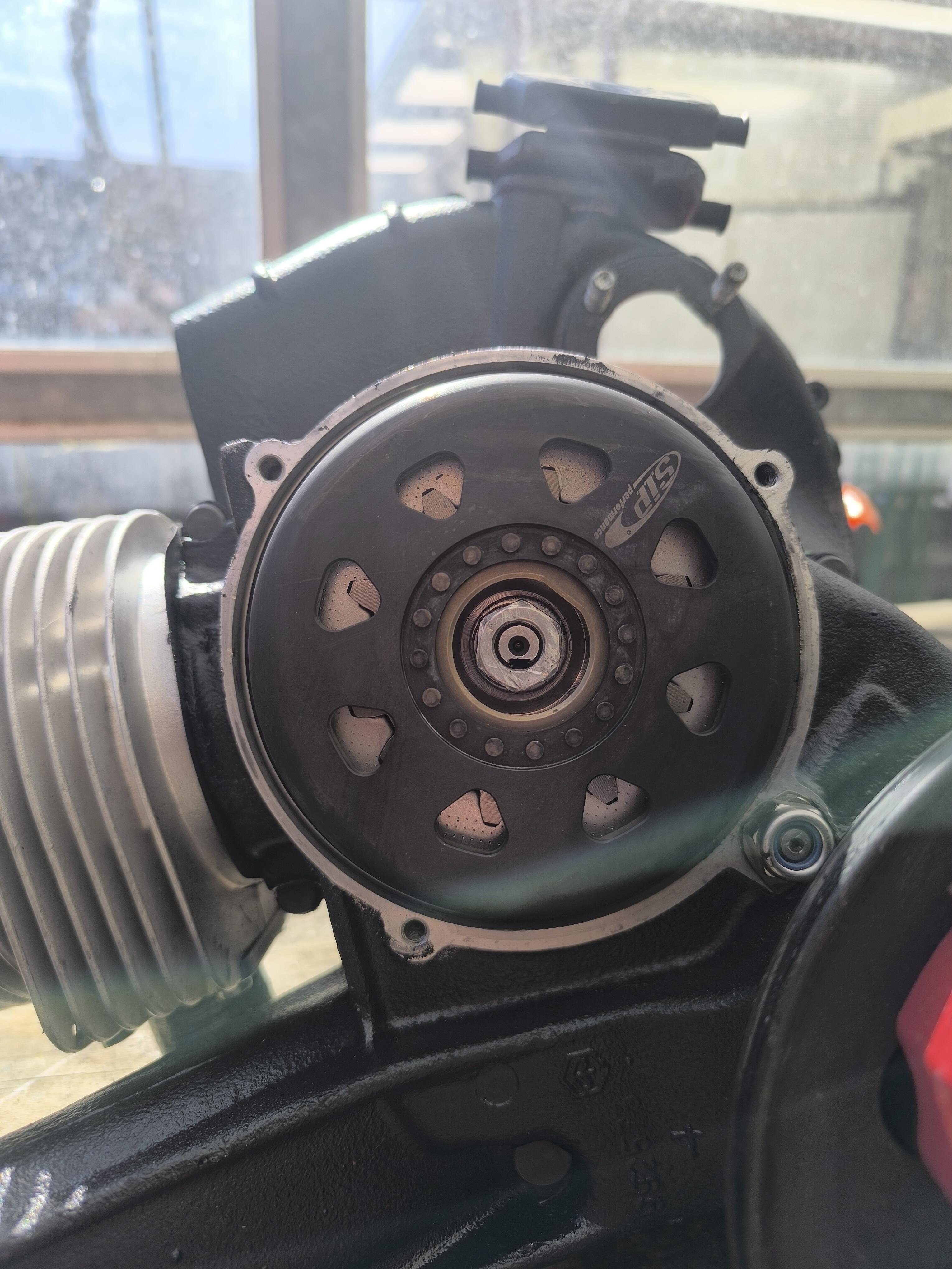

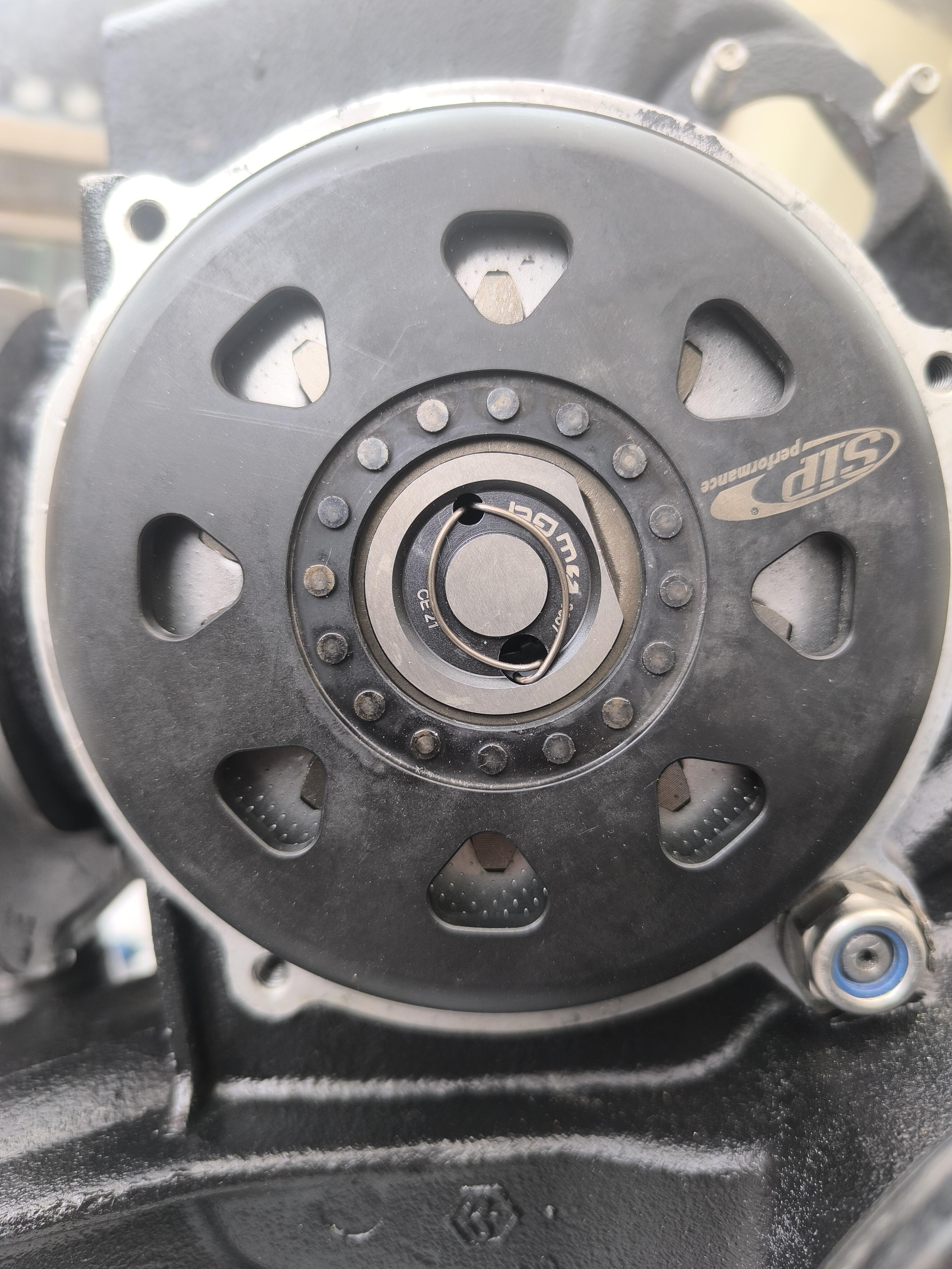

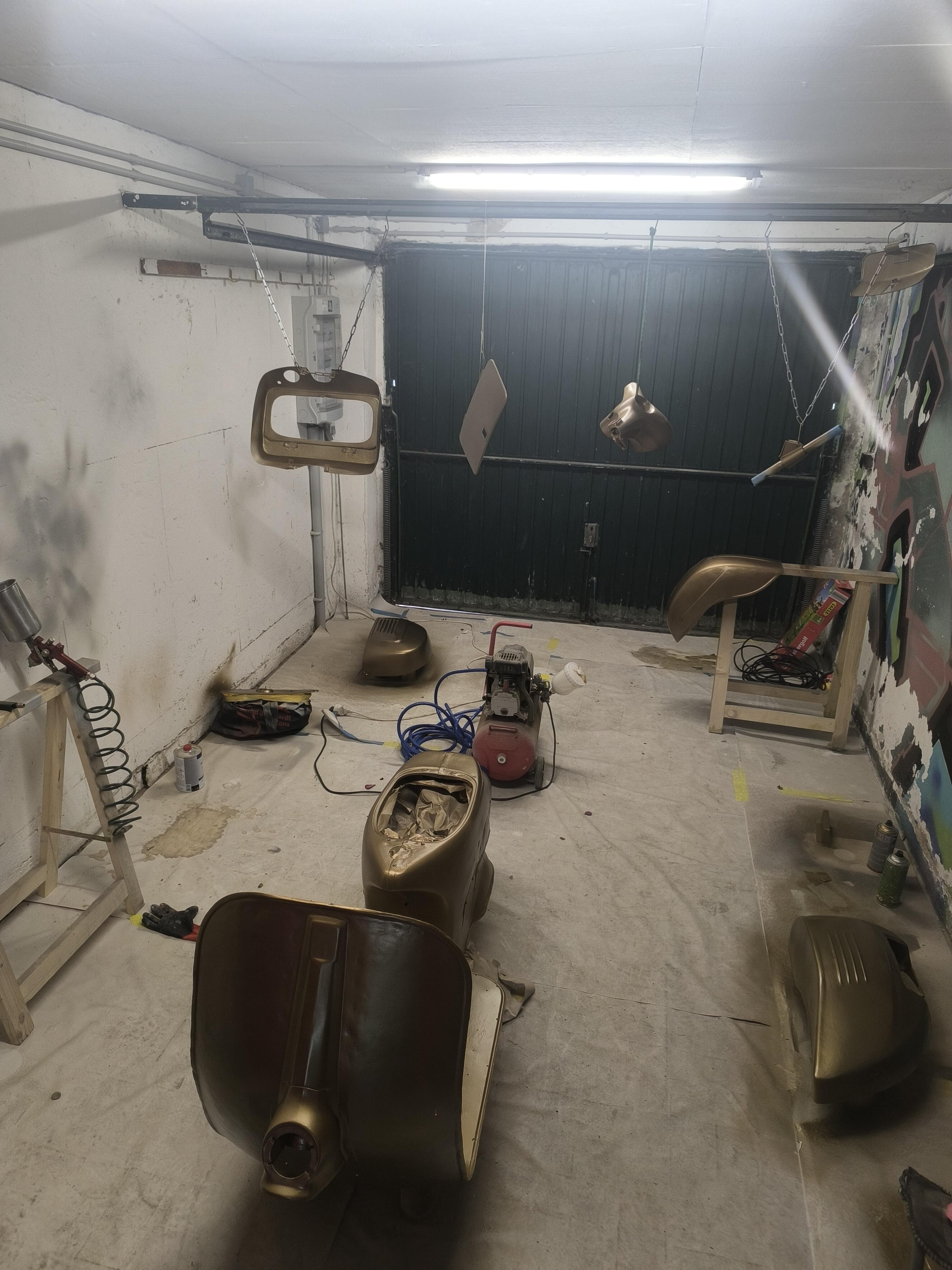

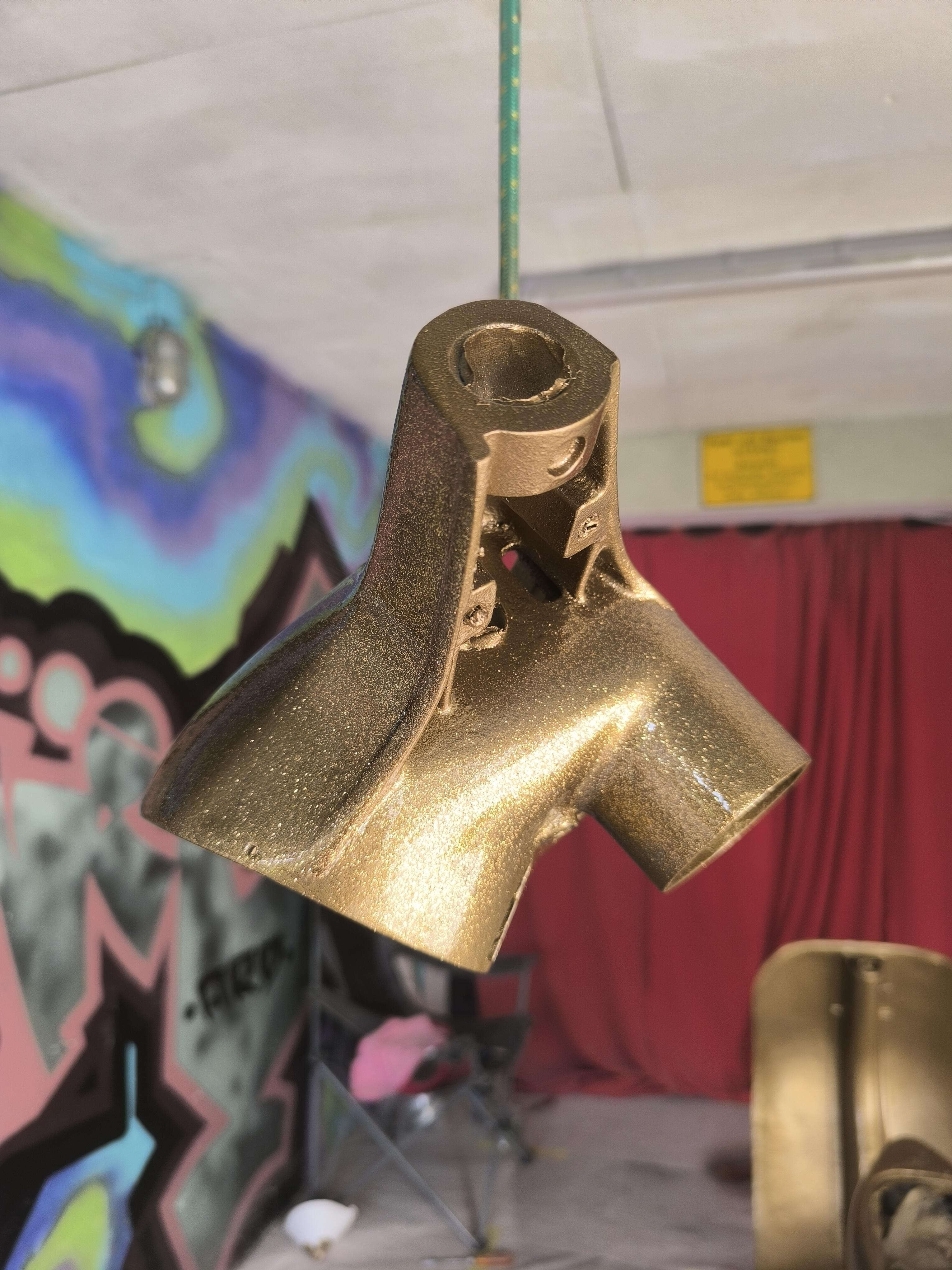

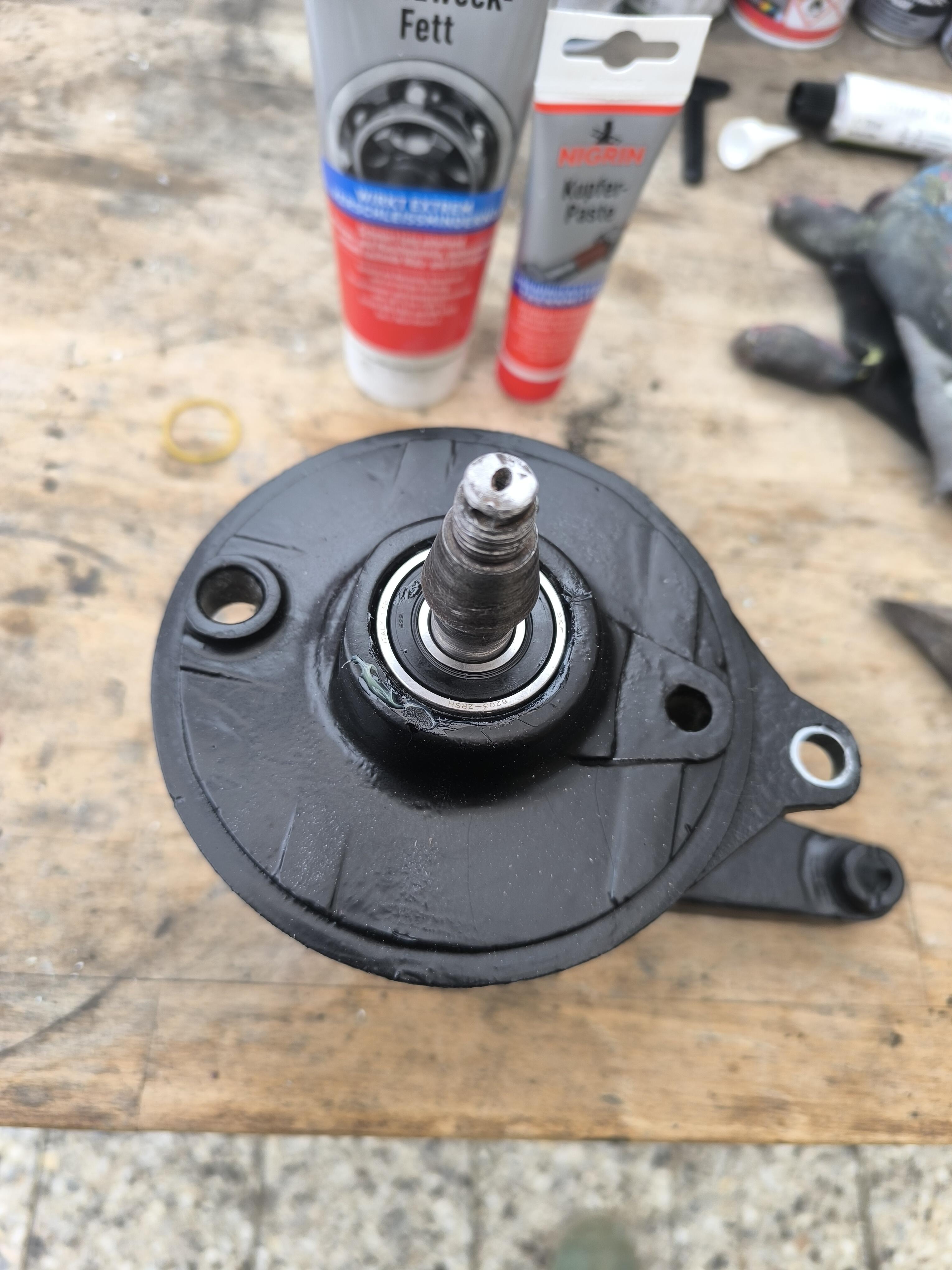

Hallo zusammen, heute nach einiger Zeit und einem 4-wöchigen Krankenhausaufenthalt wieder ein kleines Update: Vielen Dank für eure Ratschläge. Die habe ich alle, bis auf den letzten wegen dem 0effekt der Sicherungsmutter, berücksichtigt. Hier gebe ich dir @citydick zwar Recht, aber die Steigung passt und die NM auch. Dass die muttereigene Sicherung nicht am Gewinde anliegt halte ich für nebensächlich in diesem Fall. Die Kronenmutter habe ich durch eine herkömmliche mit Wellenscheibe ersetzt und mit 65 NM befestigt. Das Fett zwischen WeDi und dem Lager der Hauptwelle habe ich entfernt. ... Ich auch. Weil ich den Roller aber auch häufiger fahren will, habe ich Abstand von zu abgefahrenen Umbauten genommen. ... Der Motor ist inzwischen fertig und bereit zur Montage. Die Vorderachse/Lenksäule ebenfalls. Nach einigen Feinarbeiten an der Karosse, bin ich mittlerweile am lackieren. Zuerst habe ich erneut eine dünne schicht Grundierung (dieses Mal auf Epoxidharzbasis/war ohne Komplikationen auf dem vorhandenen Untergrund möglich) gespritzt. Darauf habe ich die meisten Teile in Gold lackiert, gestern und heute habe ich in zwei Etappen eine Goldflake/2K-Klarlackmischung aufgetragen. Einige Anbauteile wurden in schwarz lackiert. Alles per Kompressor. Wie immer... Stück für Stück. Schöne Grüße an die Community.

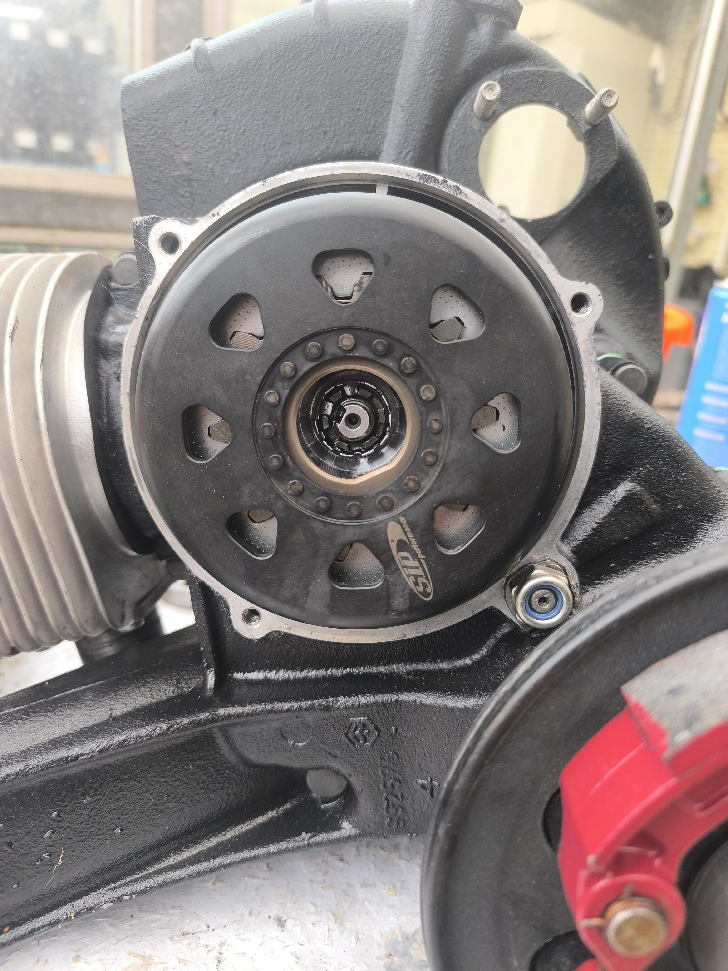

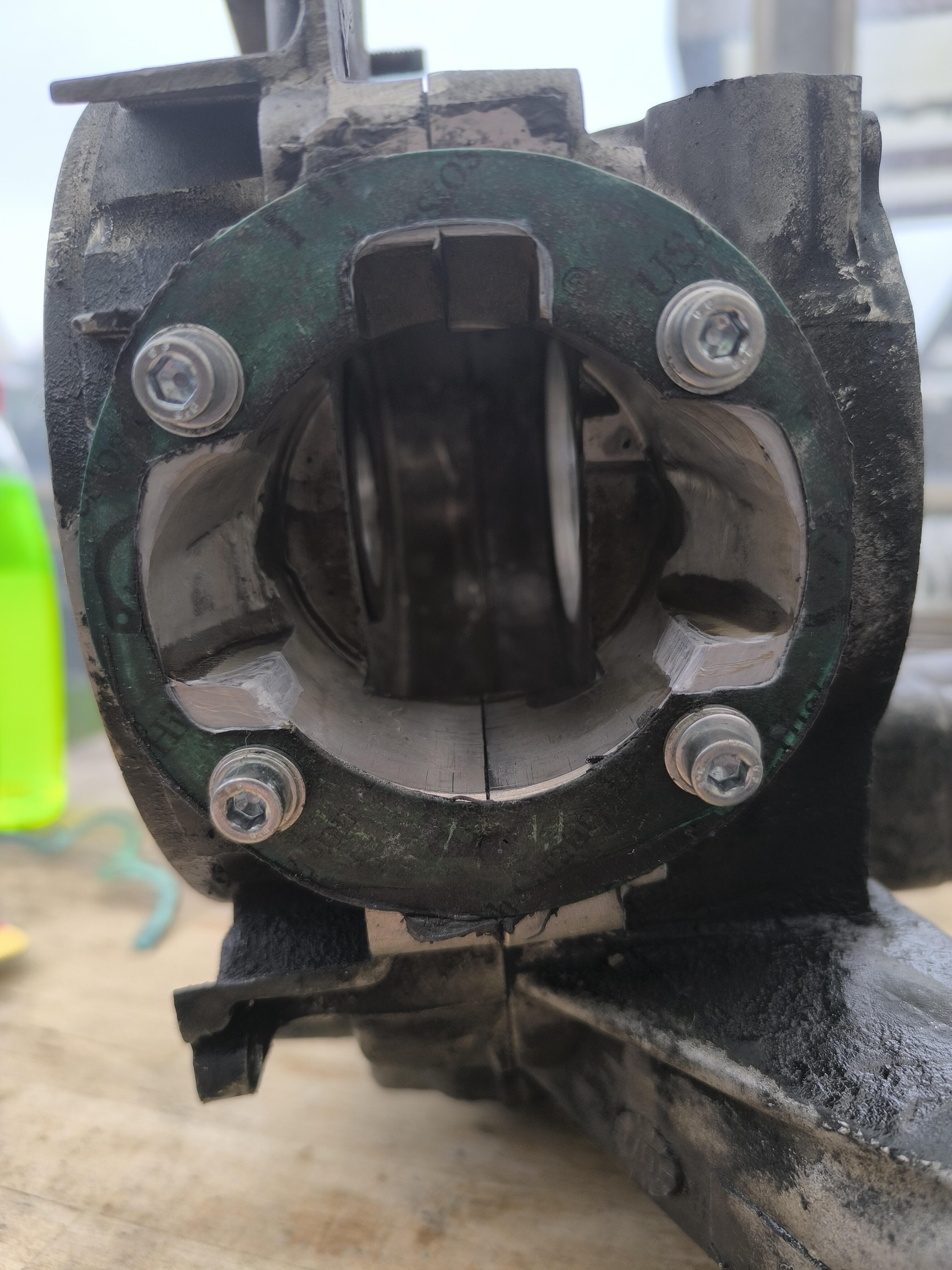

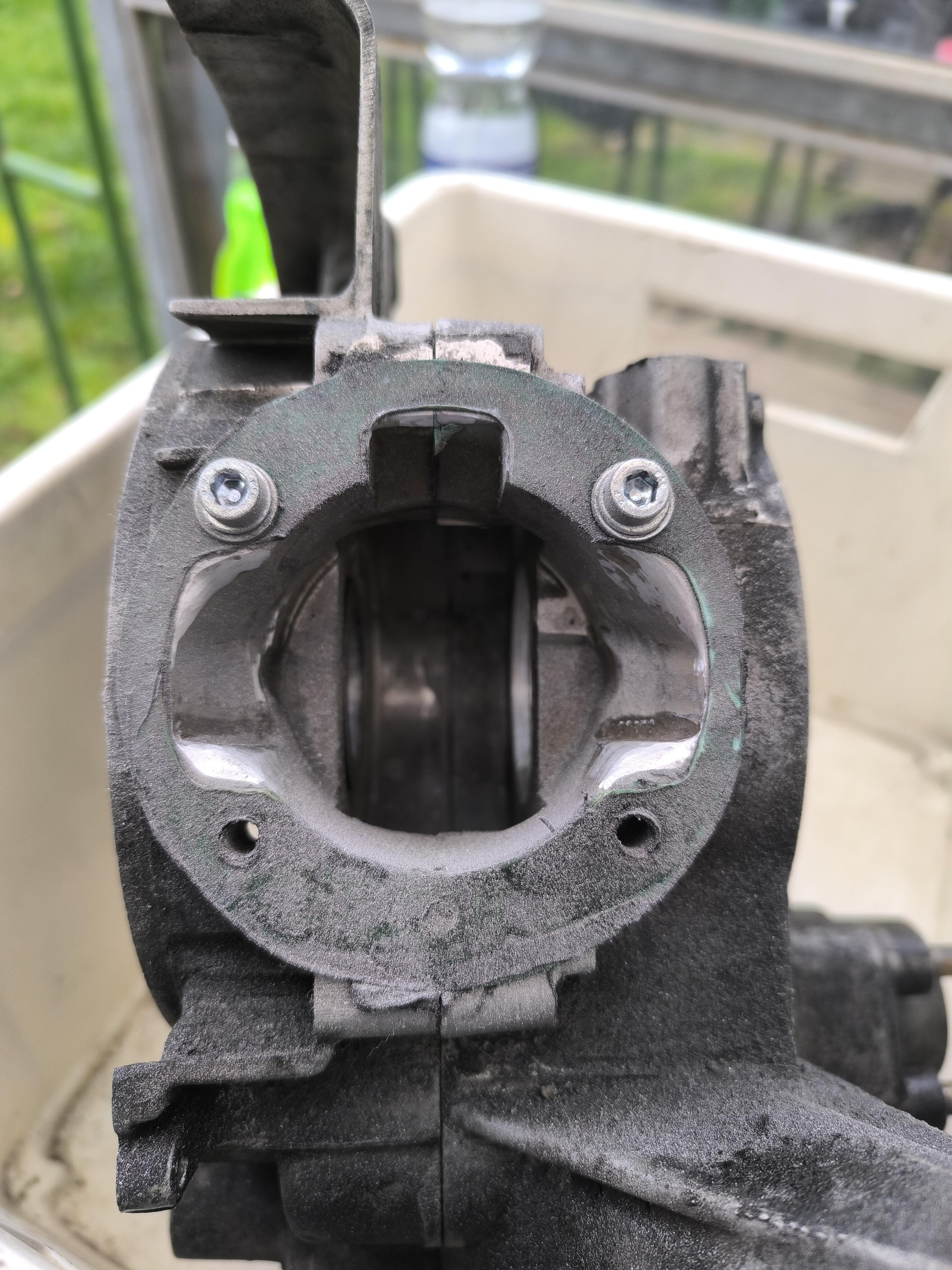

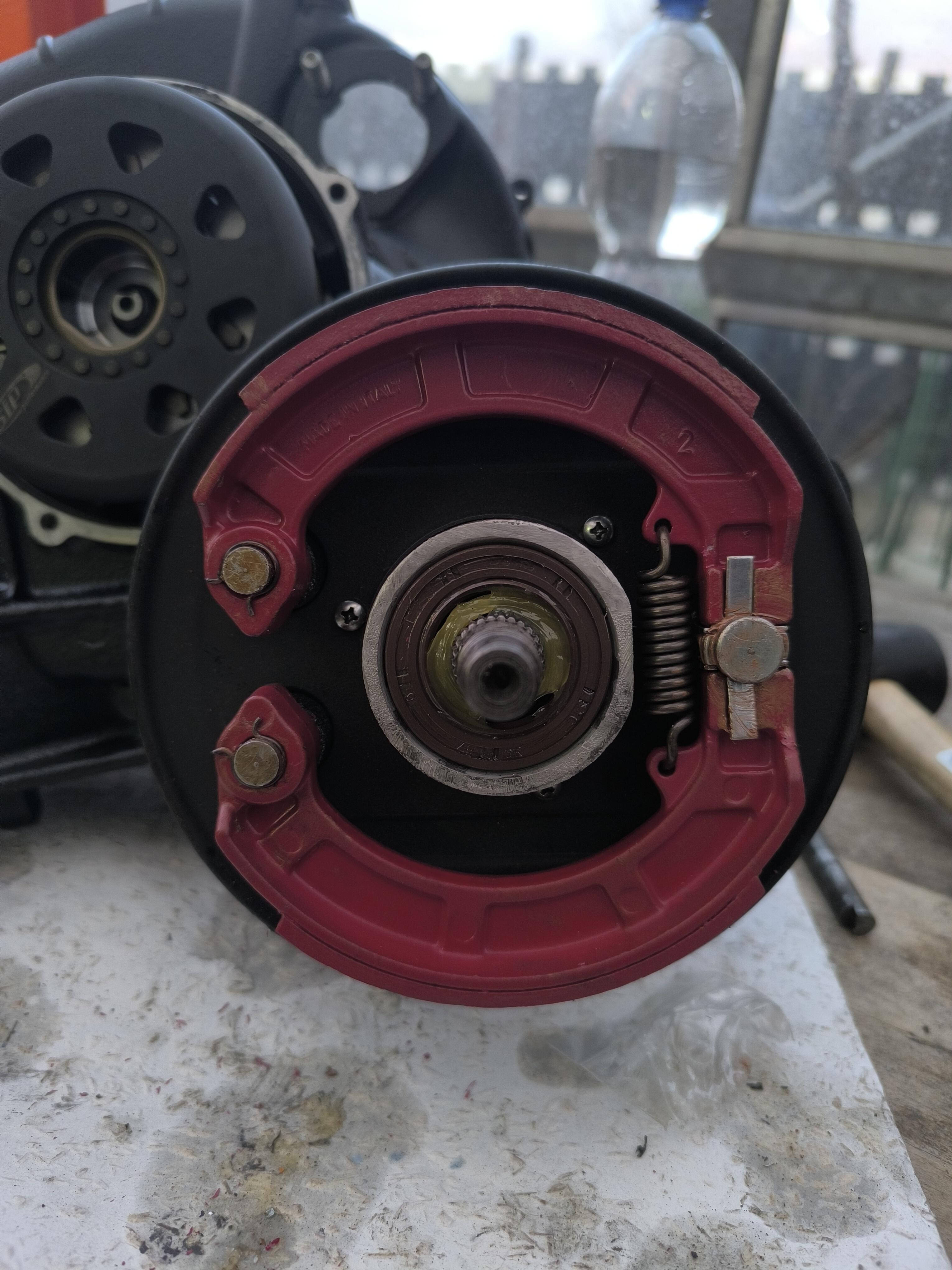

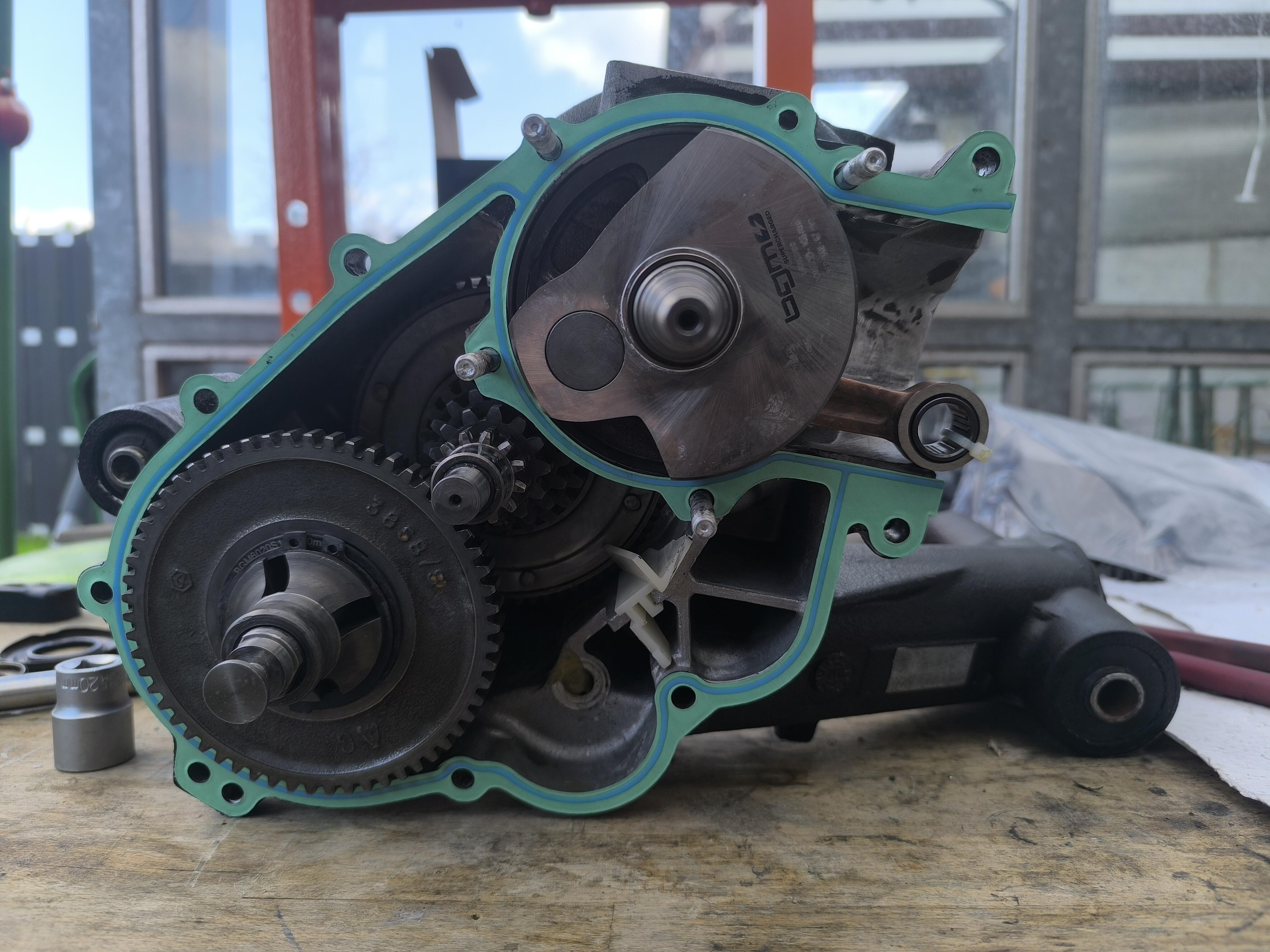

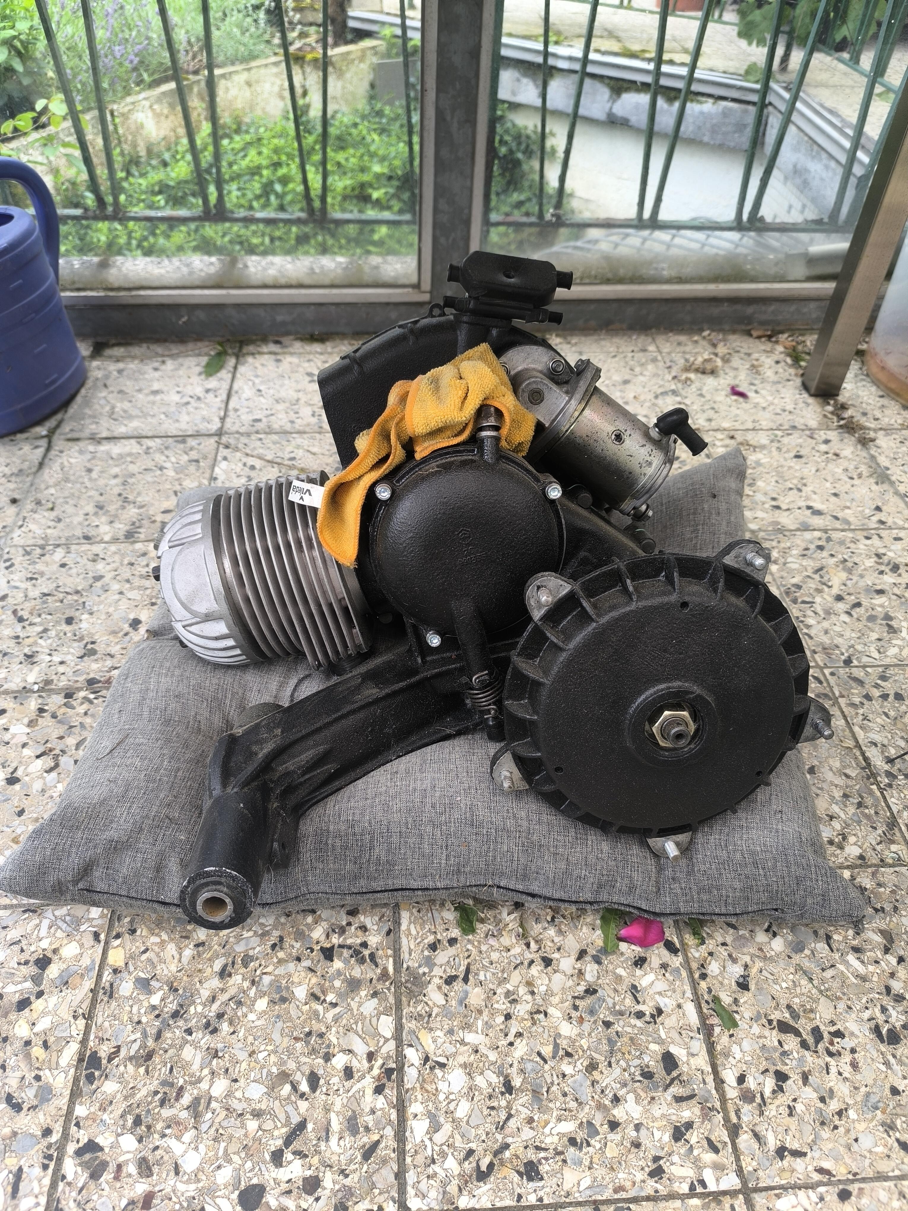

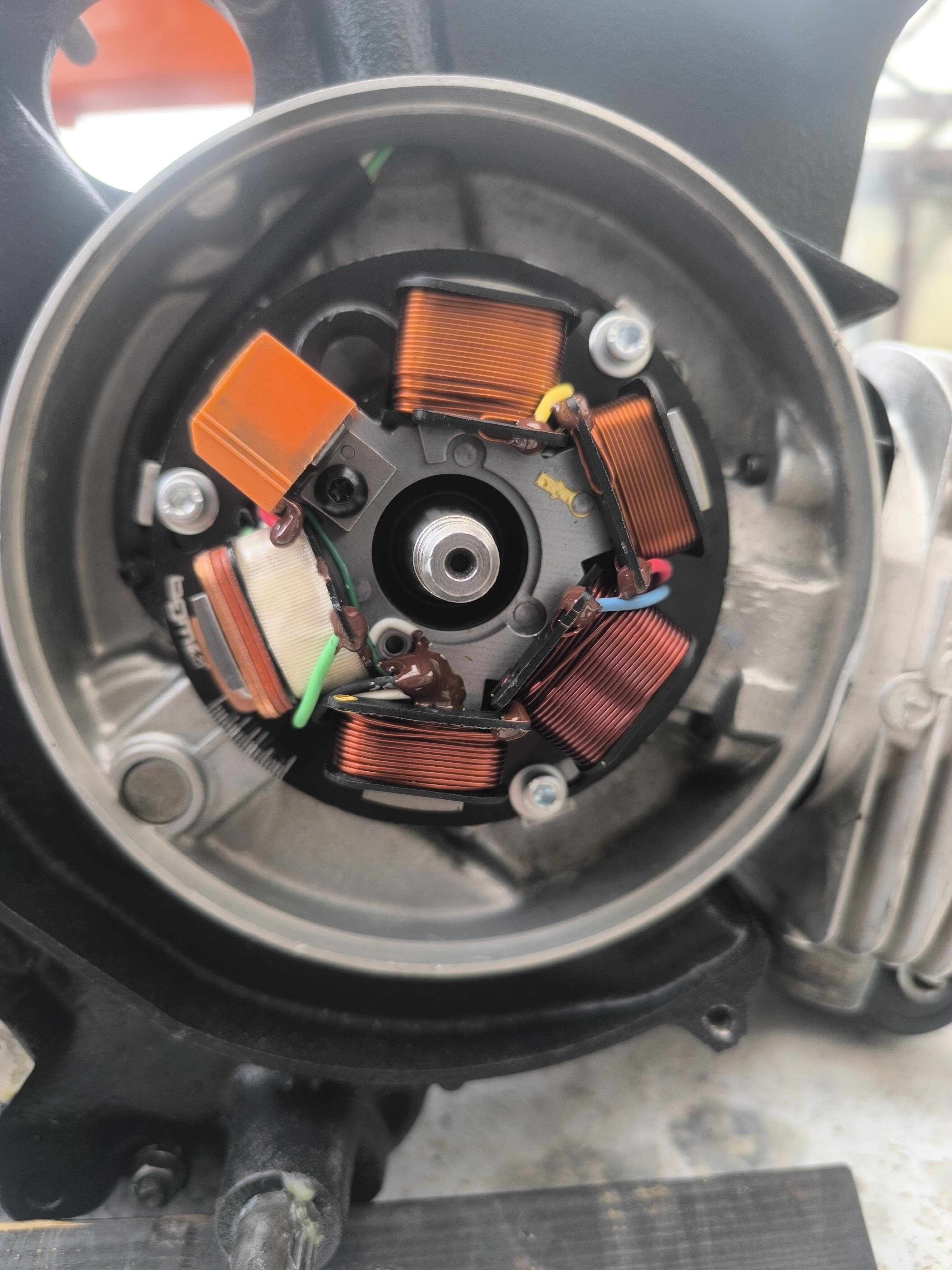

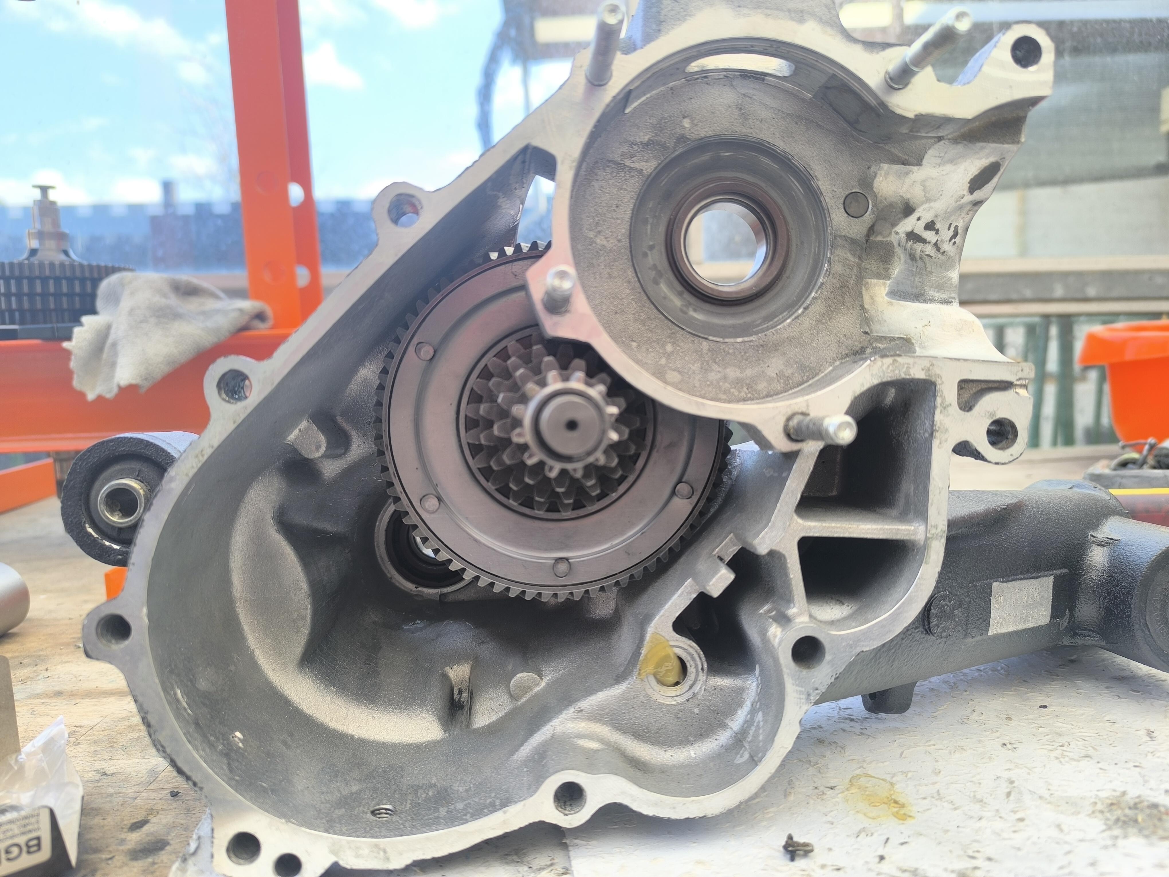

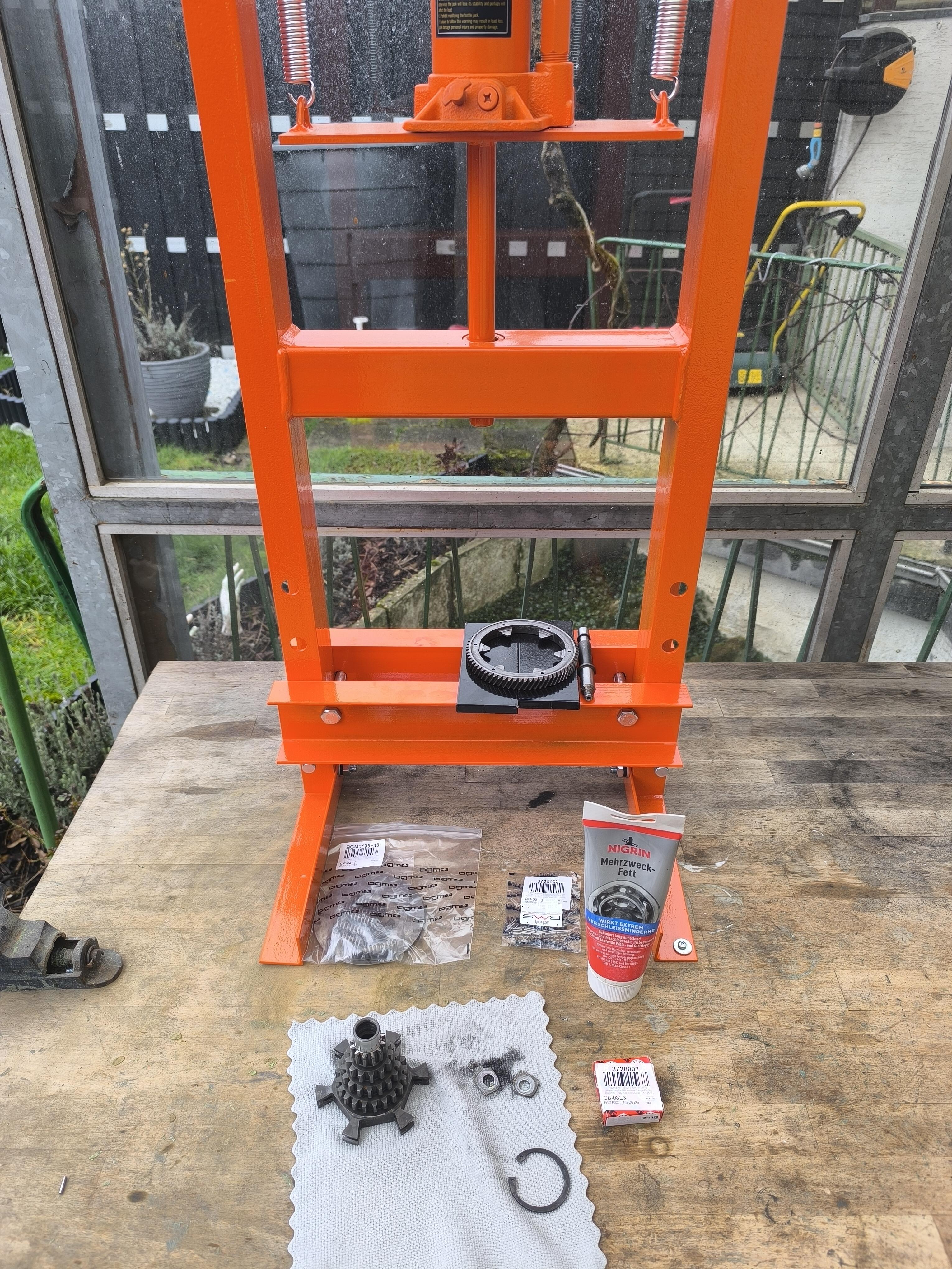

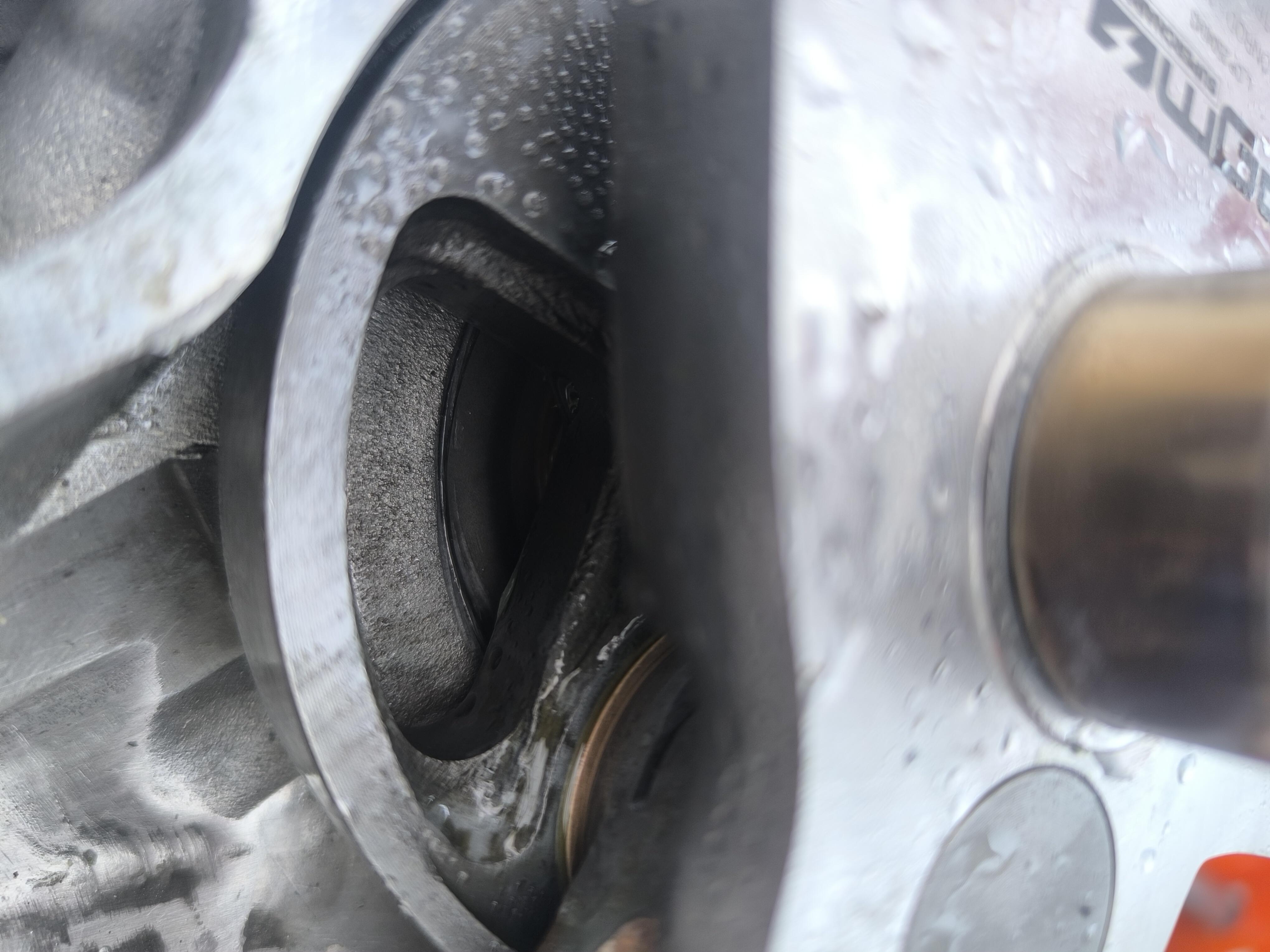

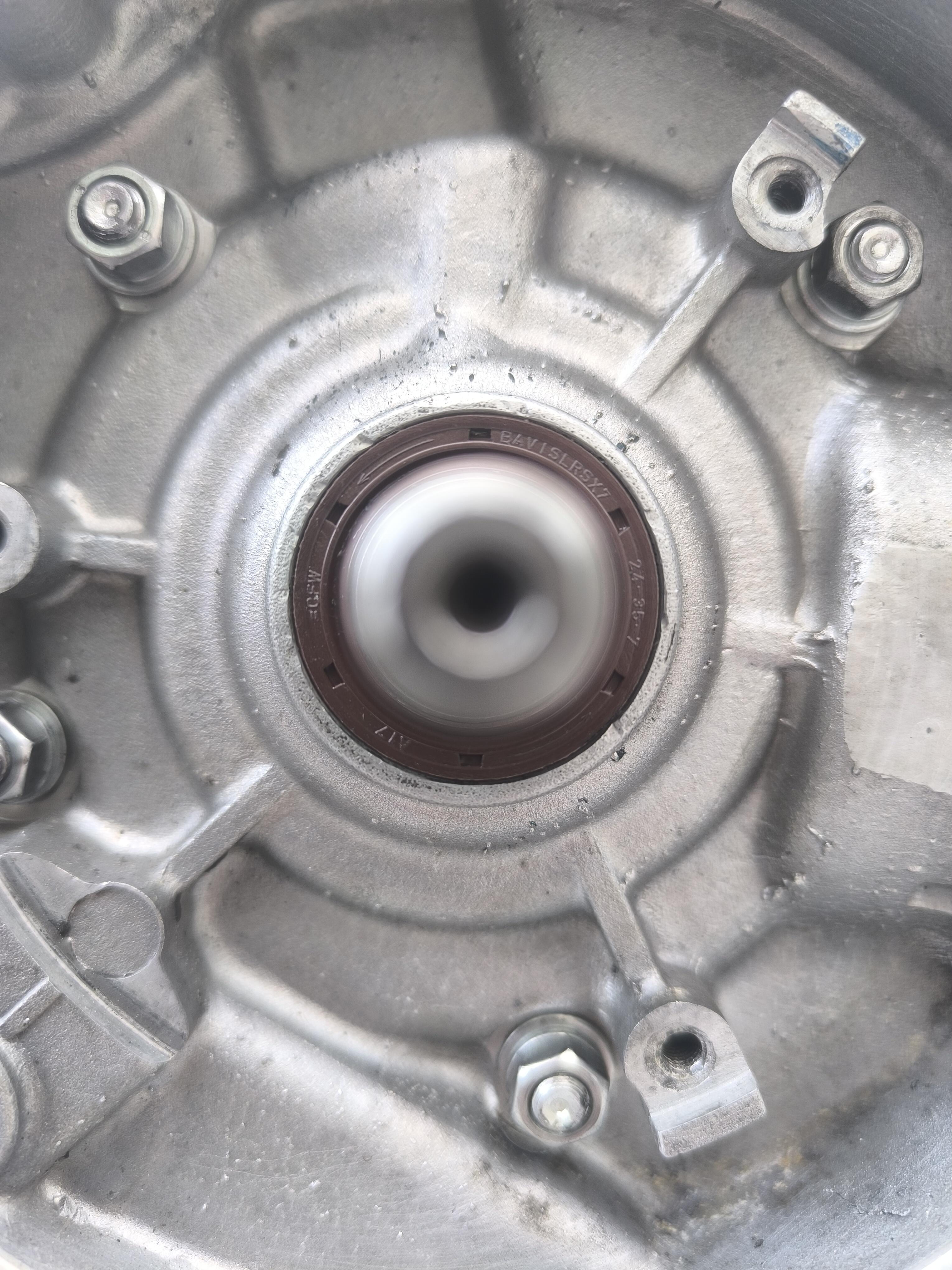

Hey Leute. Heute nach langer Zeit ein kleines Update. Vielen Dank Vermutlich weil ich ein Chaot bin und es mir an Erfahrung fehlt. Ich habe den grauen Grund aufgetragen um besser sondieren zu können. Ob das nun so sinnvoll war... wahrscheinlich nicht. Insgesamt geht es aktuell nur langsam weiter. Family, Job usw. fordert mich sehr. Ich freue mich über jeden Tag wo ich etwas Zeit finde weiterzumachen. Heute konnte ich die Motorevision fast fertigstellen: Die Motorhälften wurden (nachdem ich sie abgeklebt/vorbereitet habe) Kunststoffbeschichtet. Leider nicht ganz flächig, weshalb ich nach Abschluss der Revision wahrscheinlich noch aus ästhetischen Gründen mit Hitzelack stellenweise nacharbeiten werde.. Der Motor wurde vollständig neu gelagert (BGM Rev-Kit). Ich konnte die Lager spannungsfrei durch Erhitzen der Motorhälften und das Aufbewahren der Lager im Gefrierfach ohne Komplikationen einsetzen. Sämtliche Wellendichtringe und etwaige Dichtungen wurden durch neue e10 beständige Versionen ersetzt. Die Dichtflächen habe ich vorher alle gereinigt und mit einem dünnen Film Dichtmasse eingestrichen (die WeDis ausgeklammert()). Für das Einschlagen des WeDi Antriebsseitig habe ich einfach das alte KW Lager genutzt. Das ging tatsächlich sehr gut. Der Primärdämpfer ist neu gelagert, die 6 Federn gegen 12 Federn ausgetauscht und mit Stahlnieten verschlossen (i know... das war bereits oben Thema, ich versuche hier die Revision "kurz" zusammenzufassen). Die Hauptwelle ist mittlerweile auf 0.15mm ausdistanziert und hat nun einen kurzen 4. Gang. Es wurde eine neue BGM Lippenwelle, eine neue (Standard RMS) Schaltraste und eine neue SIP Kupplung verbaut. Die Welle konnte ich ebenfalls ohne Verspannung einbauen. Weil die Kupplung etwas größer ist, muss ich noch eine kleine Anpassung am Kupplungsdeckel vornehmen... Weil zuvor eine einfache Mutter zur Befestigung der Kupplung verwendet wurde, habe ich hier nun eine Kronenmutter mit Sicherungsring verwendet. Die Ankerplatte habe ich schwarz lackiert, mit allen 4 O-Ringen (war vorher nicht der Fall) und Newfren Race Bremsbacken eingebaut. Die zwei Ölschrauben habe ich durch Neue mit Magnet ersetzt. Die Überströmkanäle habe ich leicht an den VMC Crono angepasst. Den Zylinder, den Zylinderkopf und Kolben habe ich gereinigt und mit neuen Dichtungen (und nun doch auch neuem Pleuellager) verbaut (12/15Nm). Die Kolbenringe waren einwandfrei und die Laufbahn ebenfalls. Die Stehbolzen habe ich durch Neue (ebenfalls BGM) ersetzt. Den außenliegenden Messingring mit Filz an der Hauptwelle habe ich durch einen braunen WeDi (gleicher Durchmesser) ersetzt. Die originale Zündgrundplatte habe ich nun doch gegen eine Neue ausgetauscht. Die Ursprüngliche hat nur 5 Leitungen und da ich mit einer Batterie arbeiten will, habe ich nun eine mit 7 Leitungen verwendet (BGM HP). Zwischendurch hatte ich auch Zeit dafür die Lenksäule/Schwinge zu revidieren und die Crimaz Scheibenbremse zu verbauen. Die Lenksäule, Trommeln wurden ebenfalls in Schwarz Kunststoffbeschichtet. Zur Revision habe ich das BGM Rev-Kit verwendet. Zum Abdichten der Federaufnahme habe ich zwei passende O-Ringe verwendet. zur Befestigung der Bremsscheibe habe ich (anstelle der Mitgelieferten) Linsenkopfschrauben verwendet (Danke für die Infos hier im Forum). Durch das Ersetzen sämtlicher Lager/WeDis/Bolzen etc. habe ich mittlerweile einen guten/soliden Eindruck von der Vorderachse und keine Sorge mehr was das angeht. Ich werde sehen, wie die sich im Falle einer Vollbremsung verhält (ob die Scheibe an der Aufnahme des Dämpfers reibt oder nicht). Auch hier wurden alle NM berücksichtigt. An der Karosse itself bin ich nicht wesentlich weitergekommen. Ich will nun doch die üblichen Trittleisten montieren (hatte die Idee zwei normalgroße Füße und viele kleine Füße wie die der Umpalumpa aus Metall stanzen zu lassen/ das sprengt aber leider meine Mittel) und habe nun Neue angepasst + überflüssige Löcher mit Metallspachtel verschlossen (vorher erneut die zu verspachtelnden Flächen geschliffen und dann verspachtelt). Zudem habe ich die Holräume mittels Schlauchdüse/Dichtmittel versiegelt. Zudem habe ich die Löcher für die Blinker ausgemessen/gebohrt. Den Tank habe ich mit Aceton entfettet und ebenfalls versiegelt (regelmäßig gedreht/gewendet etc.). Weil bald wieder ein Tag der offenen Tür beim Scooter-Center ansteht (am 18.04.) habe ich auch meine Ciao wieder fit gemacht. Ich freue mich darauf die Leute von den Rheinschaltern mal wieder zu treffen. So viel so gut. Bis hierhin habe ich nicht den Eindruck, dass es so verkehrt ist was ich mache. Ich freue mich darauf die Revision vom Motor bald abschließen zu können und mich um die Karosse zu kümmern/zu lackieren. Grüße aus dem Rheinländ!

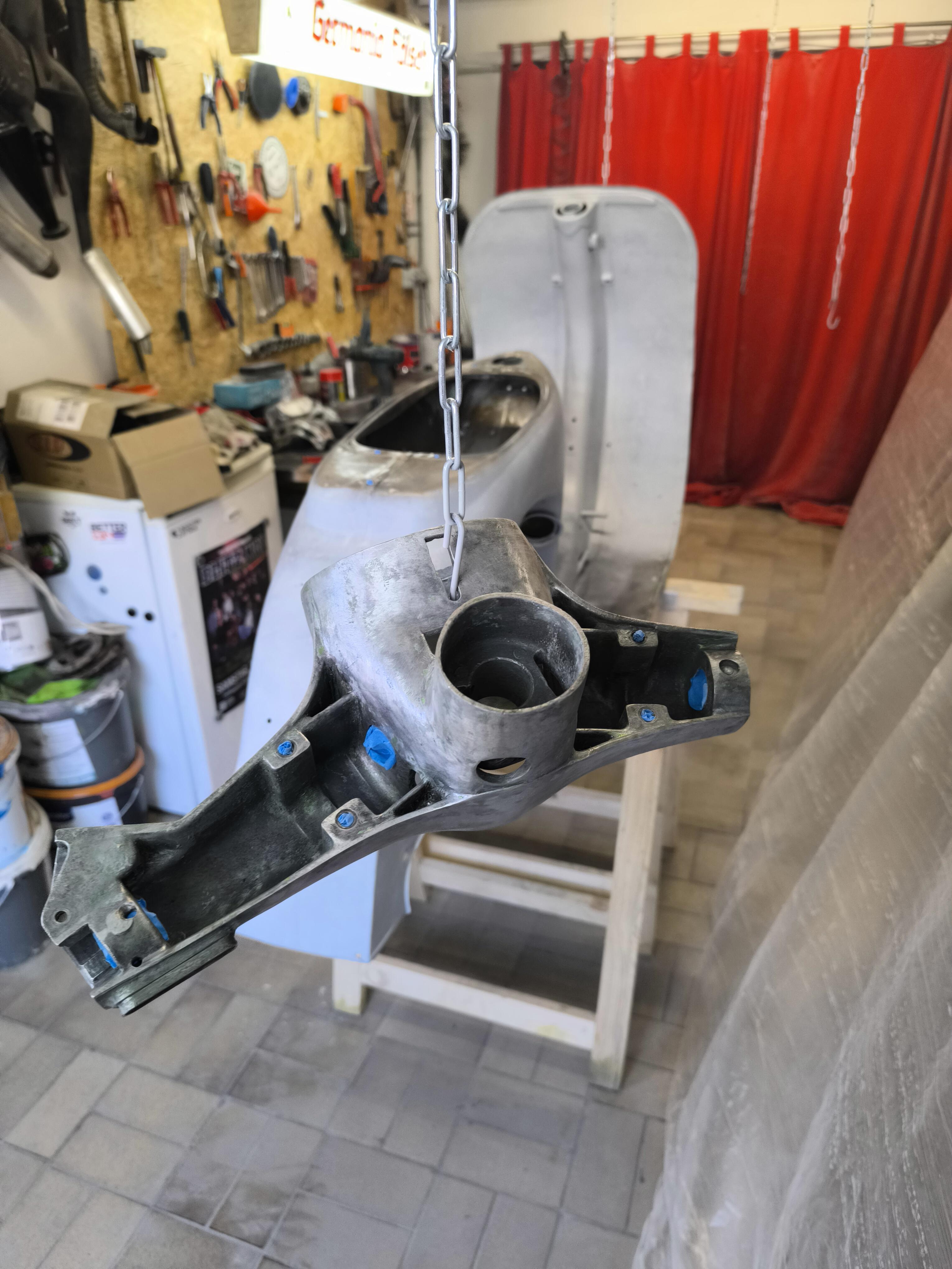

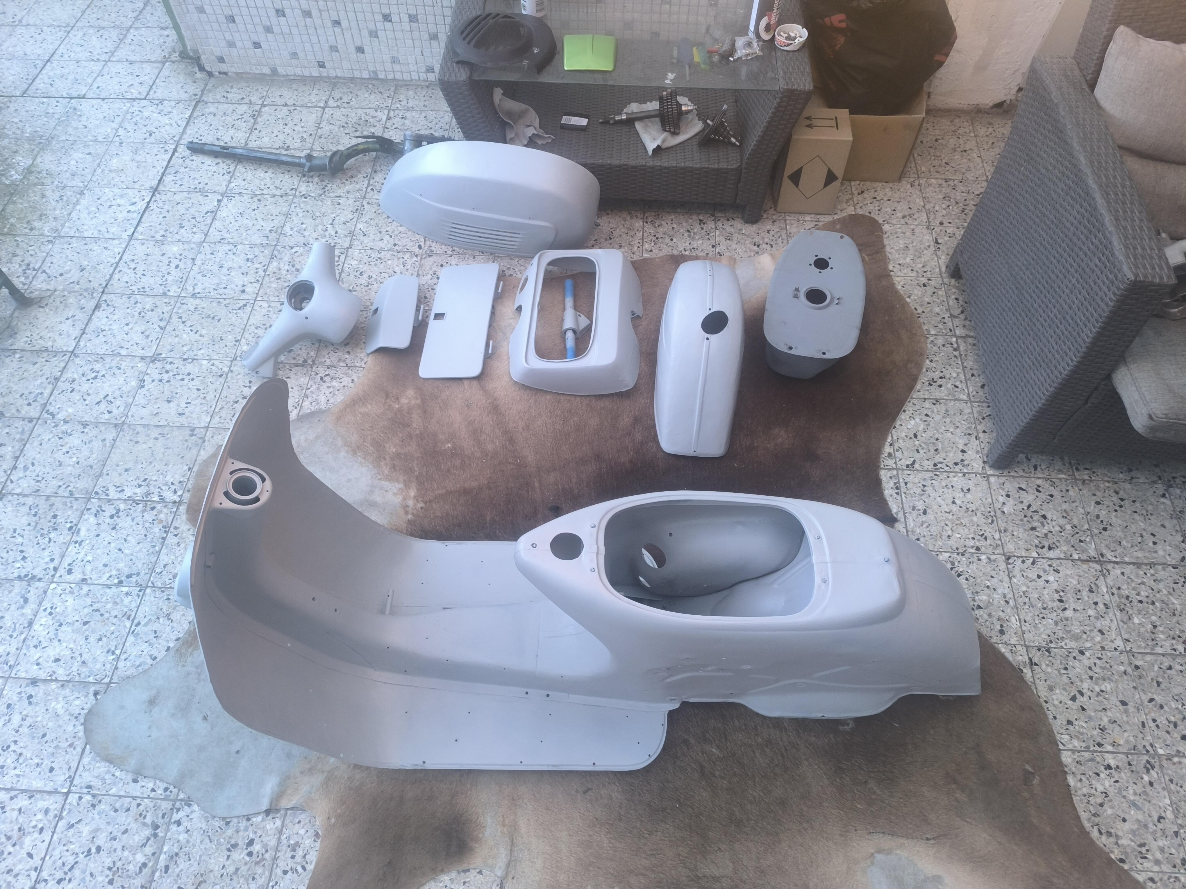

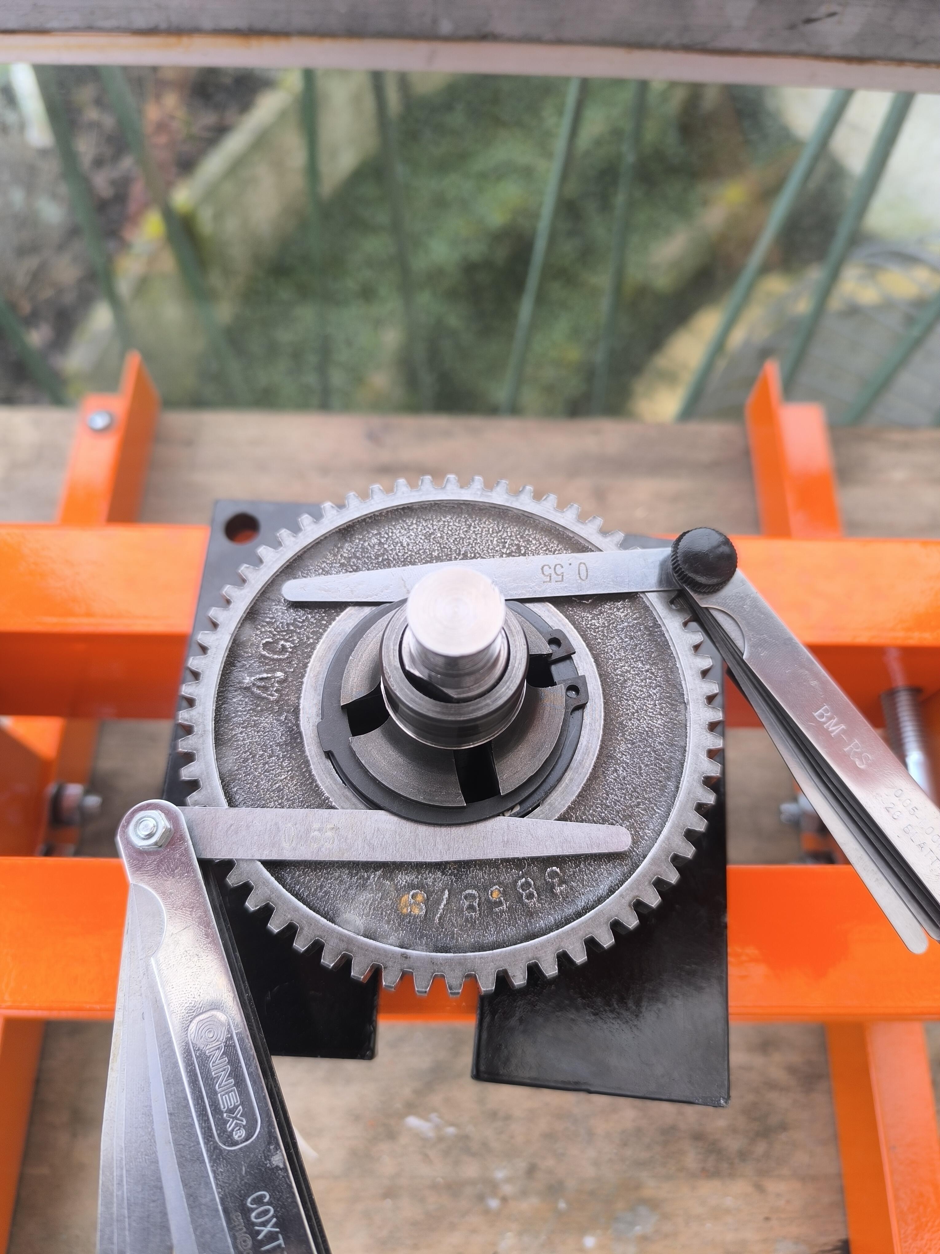

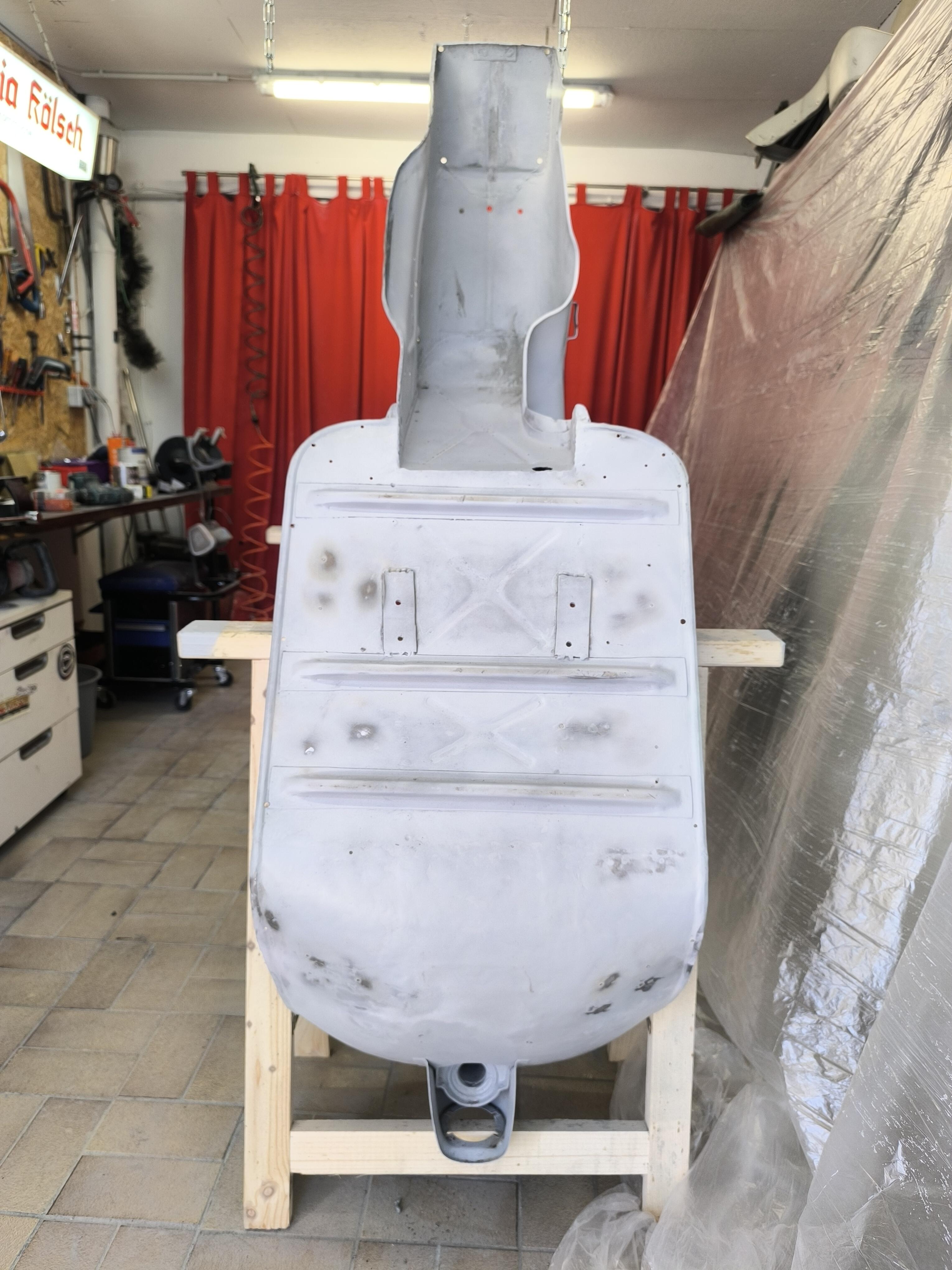

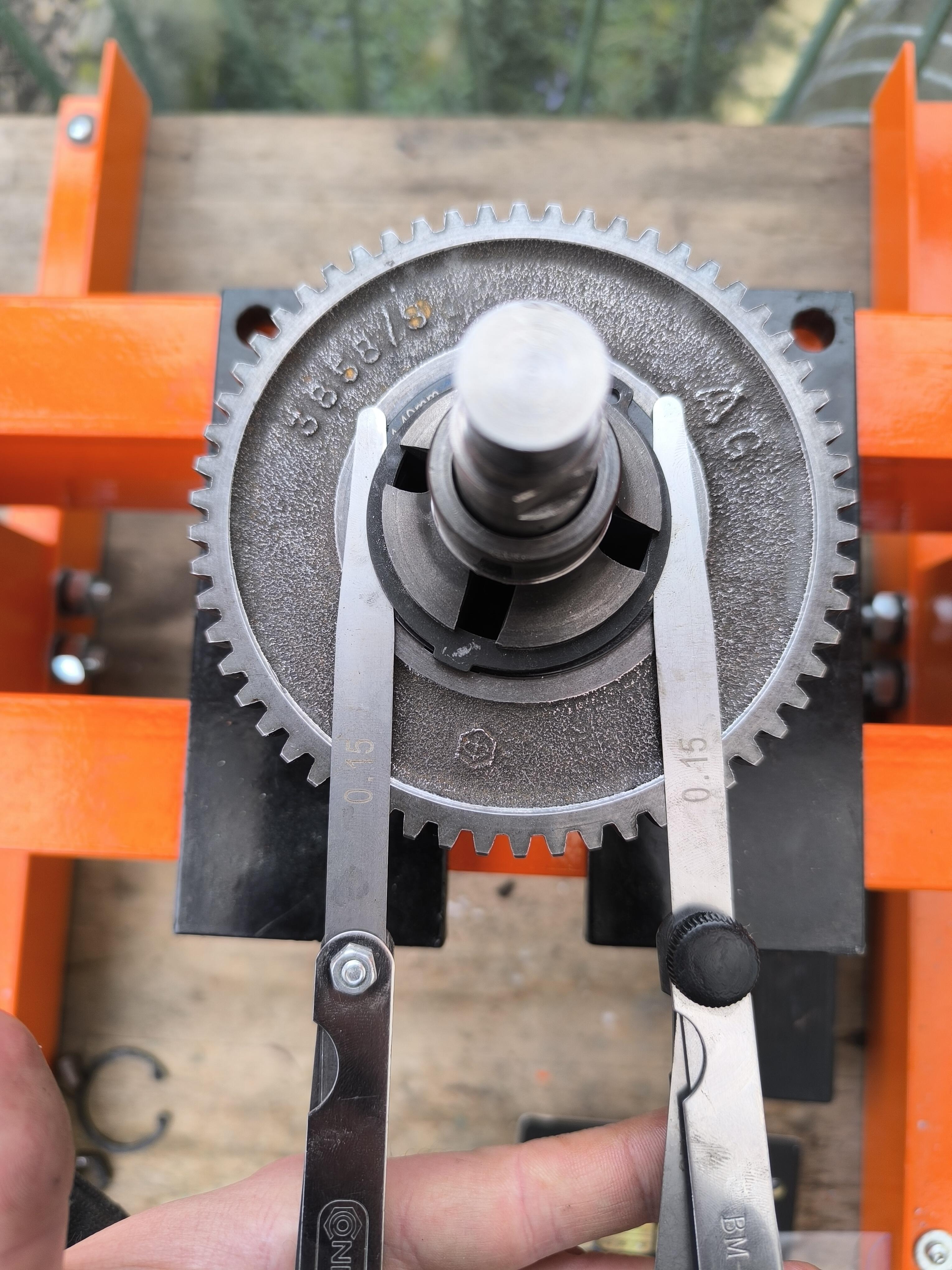

Nach rund 48 Stunden Trocknungszeit (danke für die Hinweise, dass die Durchhärtung wichtig ist/bei den aktuellen Temperaturen etwas länger dauern kann), habe ich heute die bereits freigelegten Bauteile leicht angeschliffen und erstmals farblich grundiert. Hierfür habe ich nun doch einen herkömmlichen 1k Haftgrund verwendet. Nur den Tank habe ich mit einem aus vorherigen Projekten übrig gebliebenen Zink-Haftgrund (ebenfalls 1k) lackiert. Gestern habe ich testweise die Klappe vom Handschuhfach grundiert, um zu schauen ob/wie gut der Haftgrund packt = haftet scheinbar gut auf dem angeschliffenen Owatrolgrund (keine Blasen etc. erkennbar/sauberes Antrocknen ohne "Effekt"). Next Step ist nun das Anpassen der Karosse (Löcher schließen die nicht erforderlich sind/bohren bzw. erweitern derer die Wichtig sind - habe für alle Löcher die Leitungen führen Gummis besorgt), spachteln (so viel wie nötig, so wenig wie möglich), füllern. Ebenfalls will ich alle Teile die in Schwarz lackiert oder Kunststoffbeschichtet werden sollen vorbereiten. Der neue Schulterring (mit 1,4mm) ist zwischenzeitlich auch angekommen weshalb ich das Getriebe nun (hoffentlich) auch final Ausdistanzieren kann. Ich freue mich auf jeden Fall sehr darauf den Motor und die Lenksäule bald zusammenbauen zu können. Was die Diskussion um eine passende Kupplung angeht möchte ich mich nicht einreihen. Gut zu wissen, dass ein paar Peeps schlechte Erfahrungen mit der verstärkten Cosa 2 Kupplung von SIP gesammelt haben und "Ja", wenn die Superstrong zum Zeitpunkt meiner Materialbestellung verfügbar gewesen wäre, wäre das wohl auch mein Favorit gewesen (weil ich meist gute Erfahrungen mit BGM Artikeln gesammelt habe). Mir ging es erstrangig um die Übersetzung und die Haltbarkeit. Weil ich bislang keine Erfahrungen mit dieser Kupplung gesammelt habe, werde ich die nun einfach austesten.

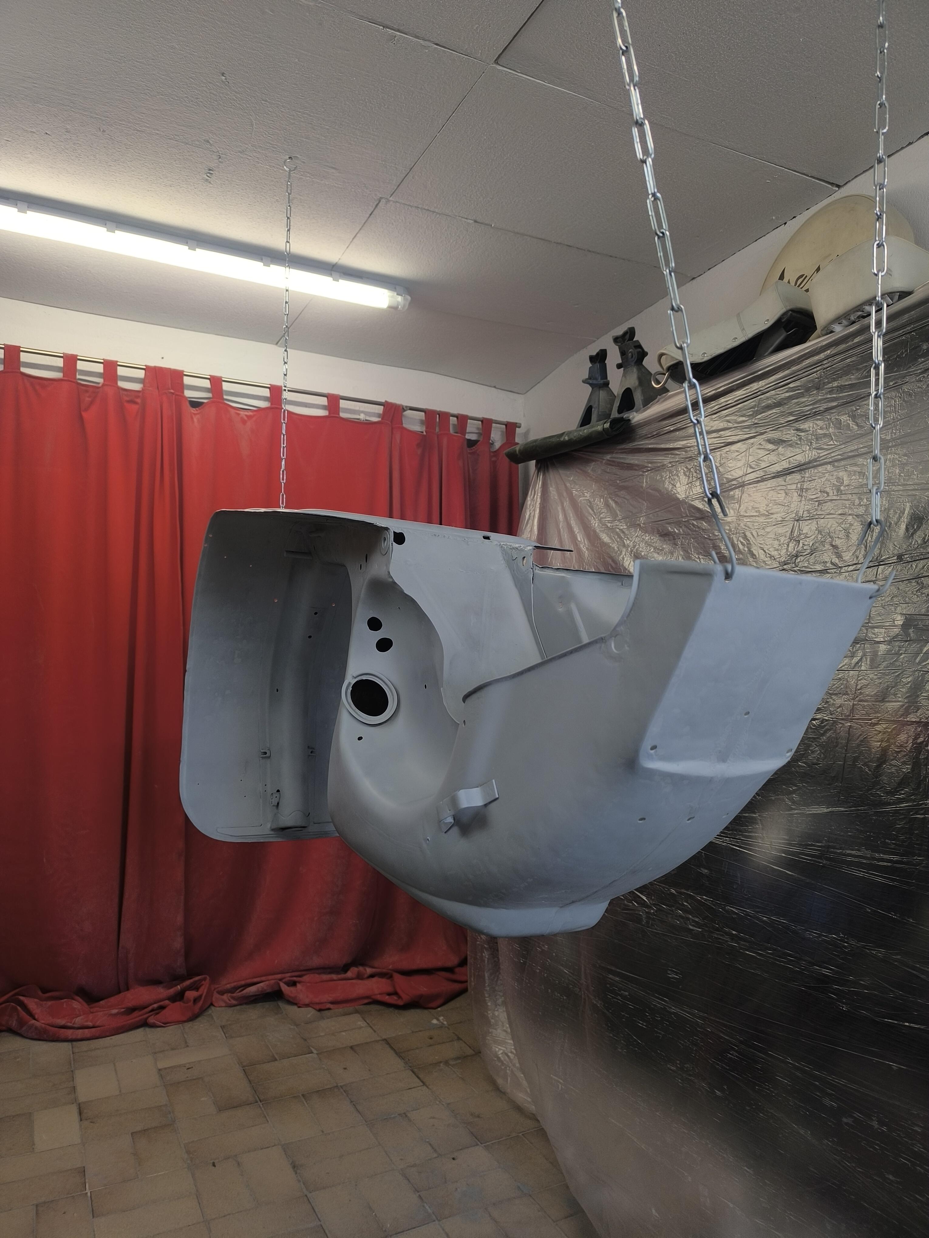

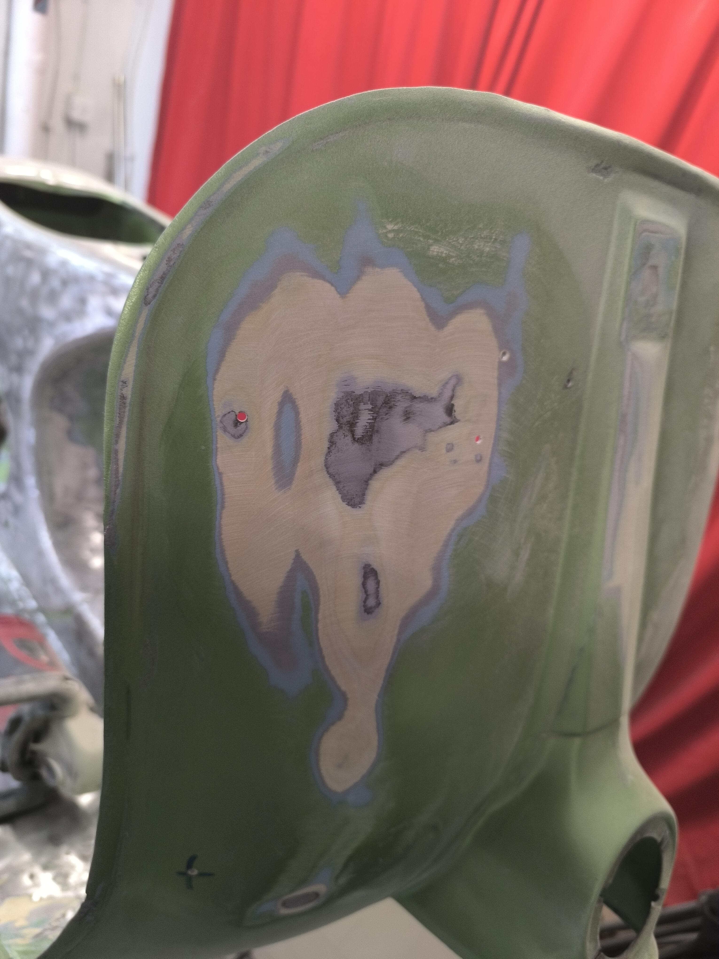

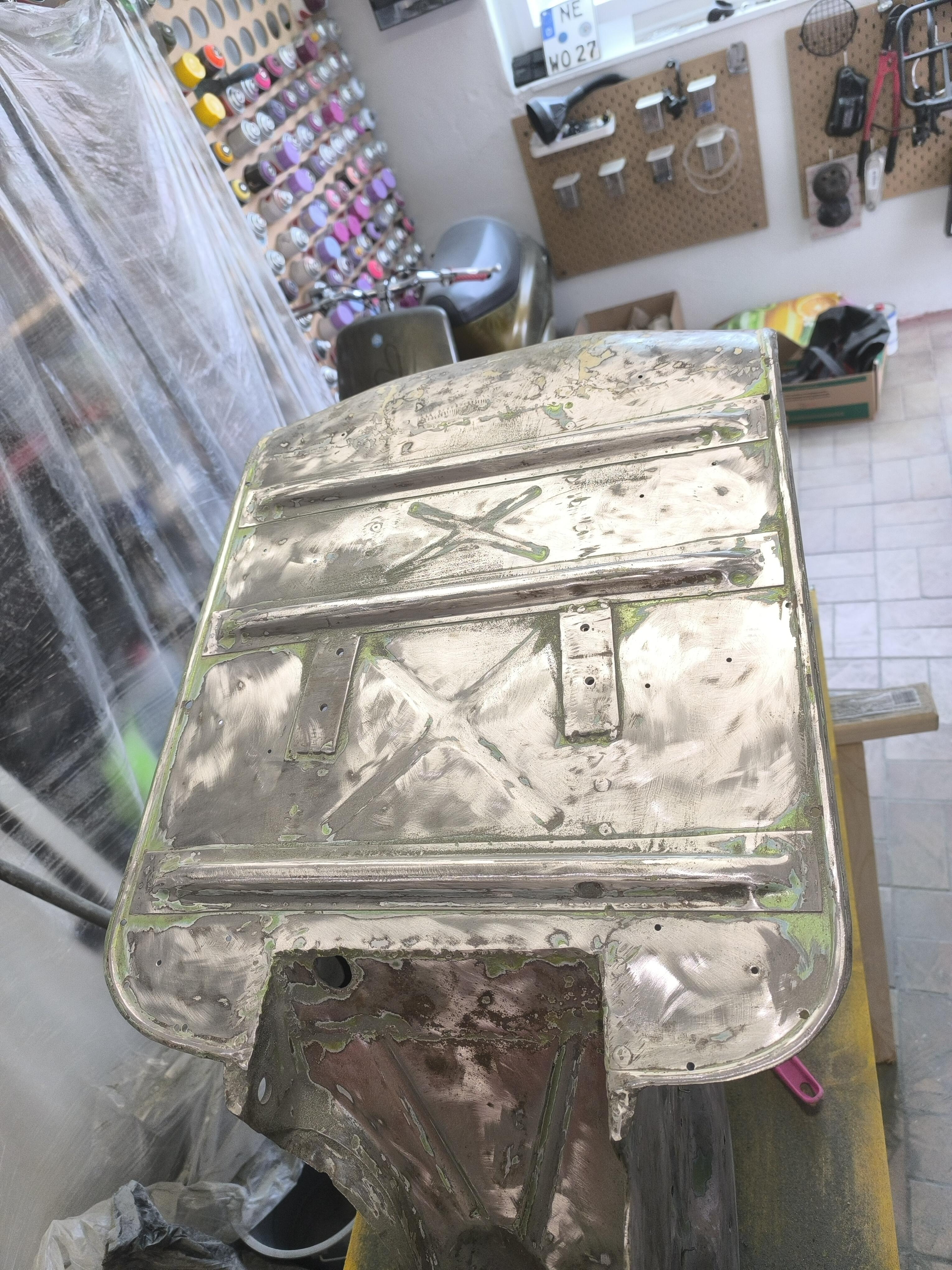

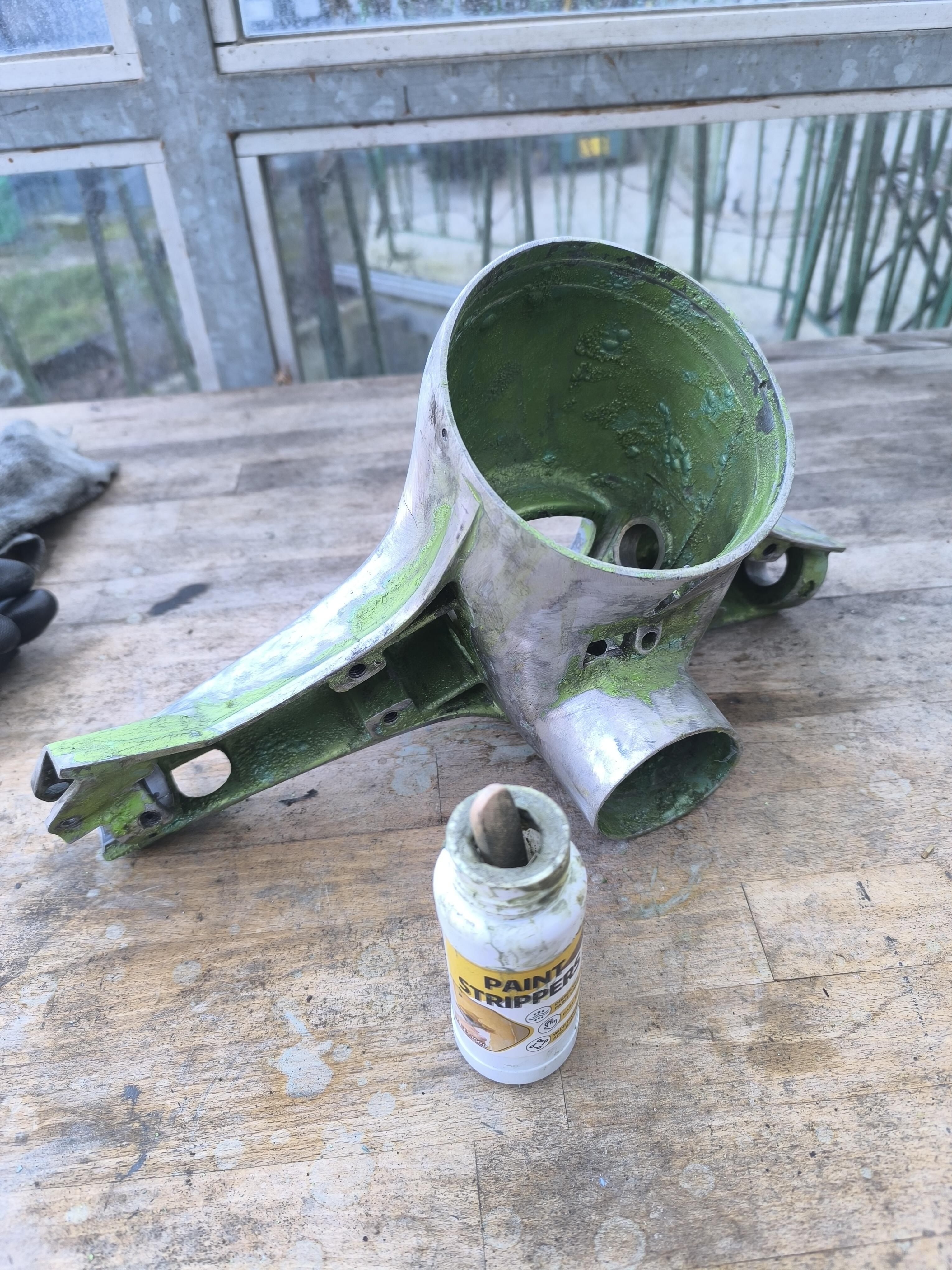

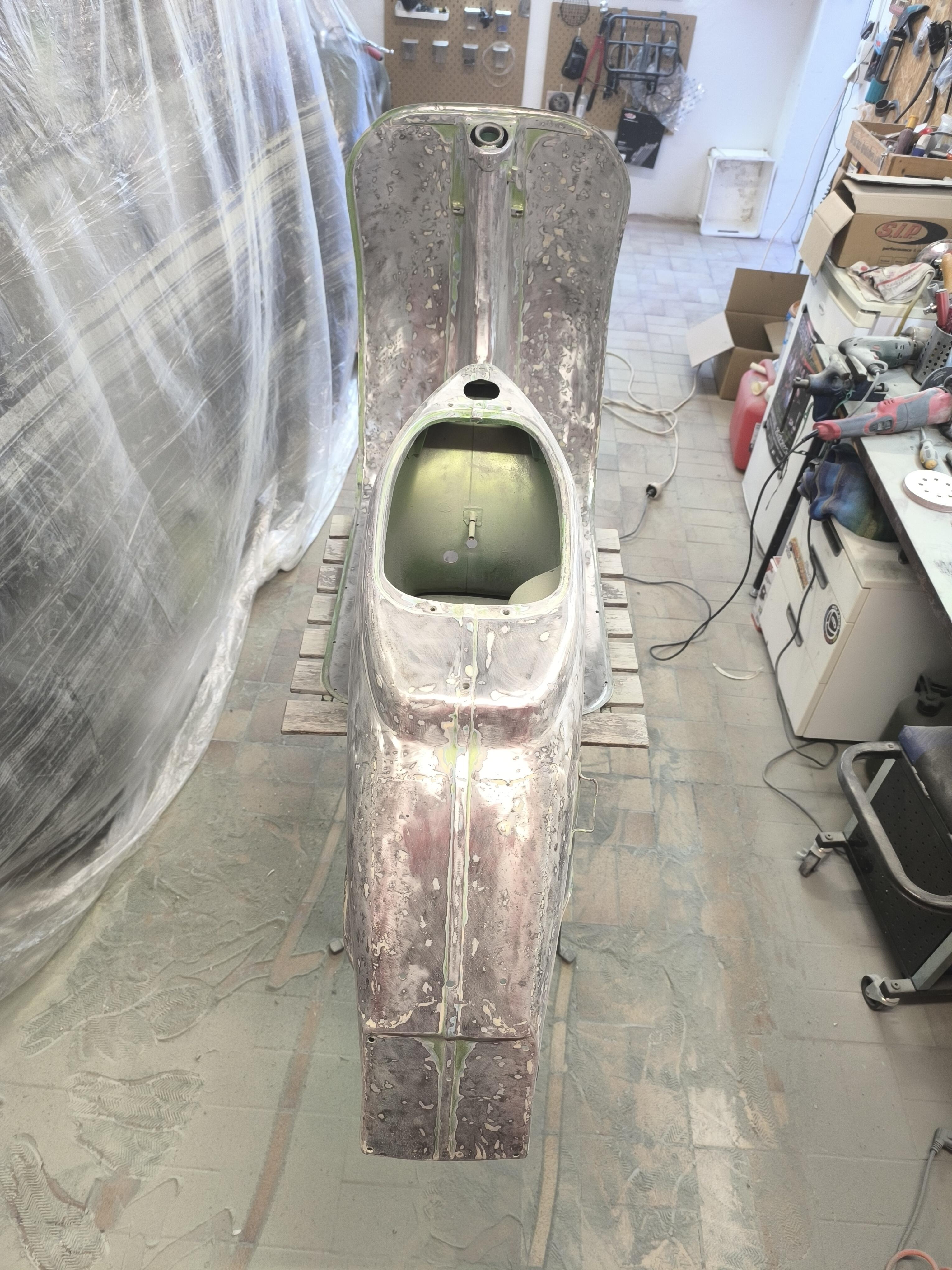

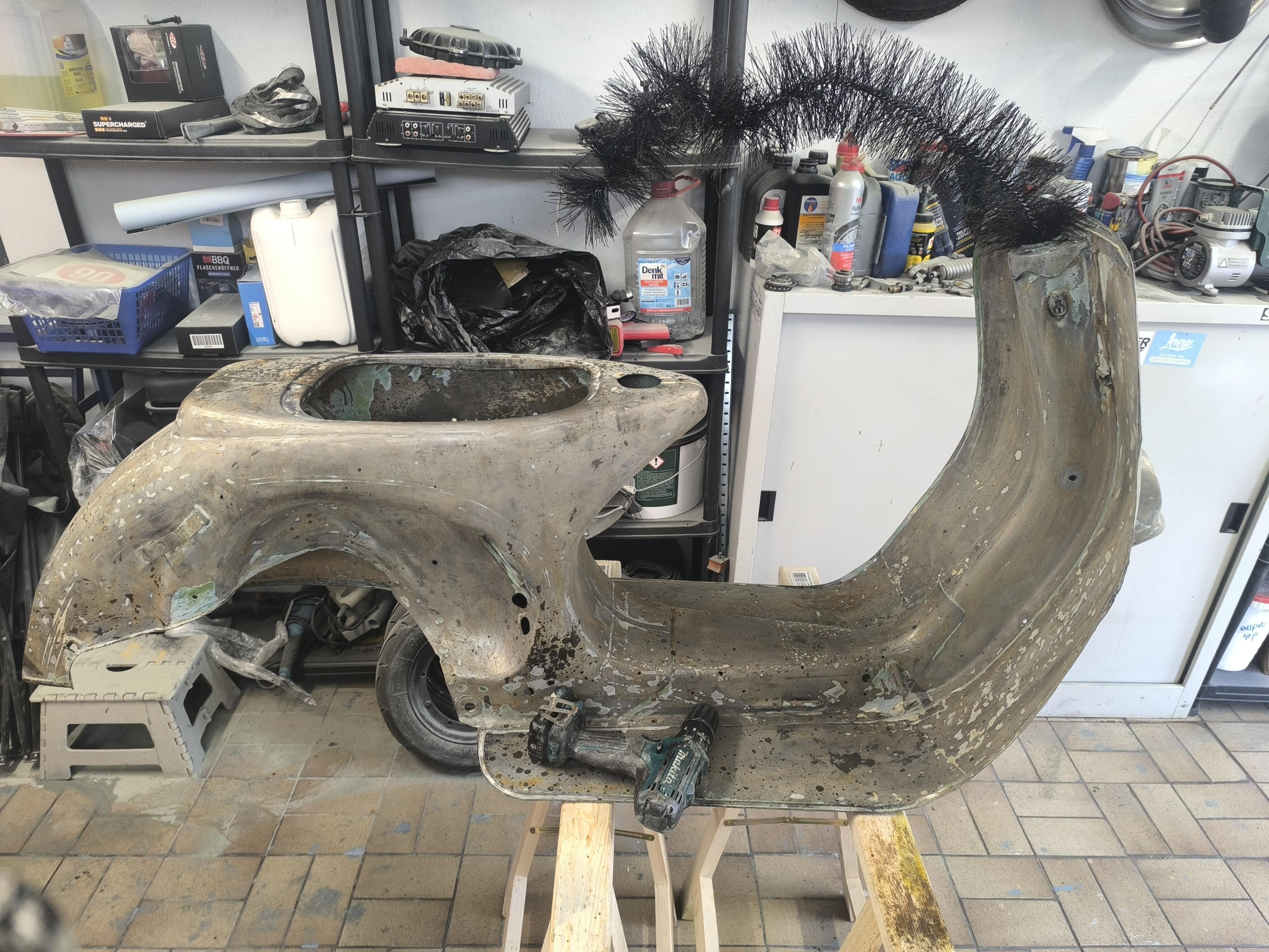

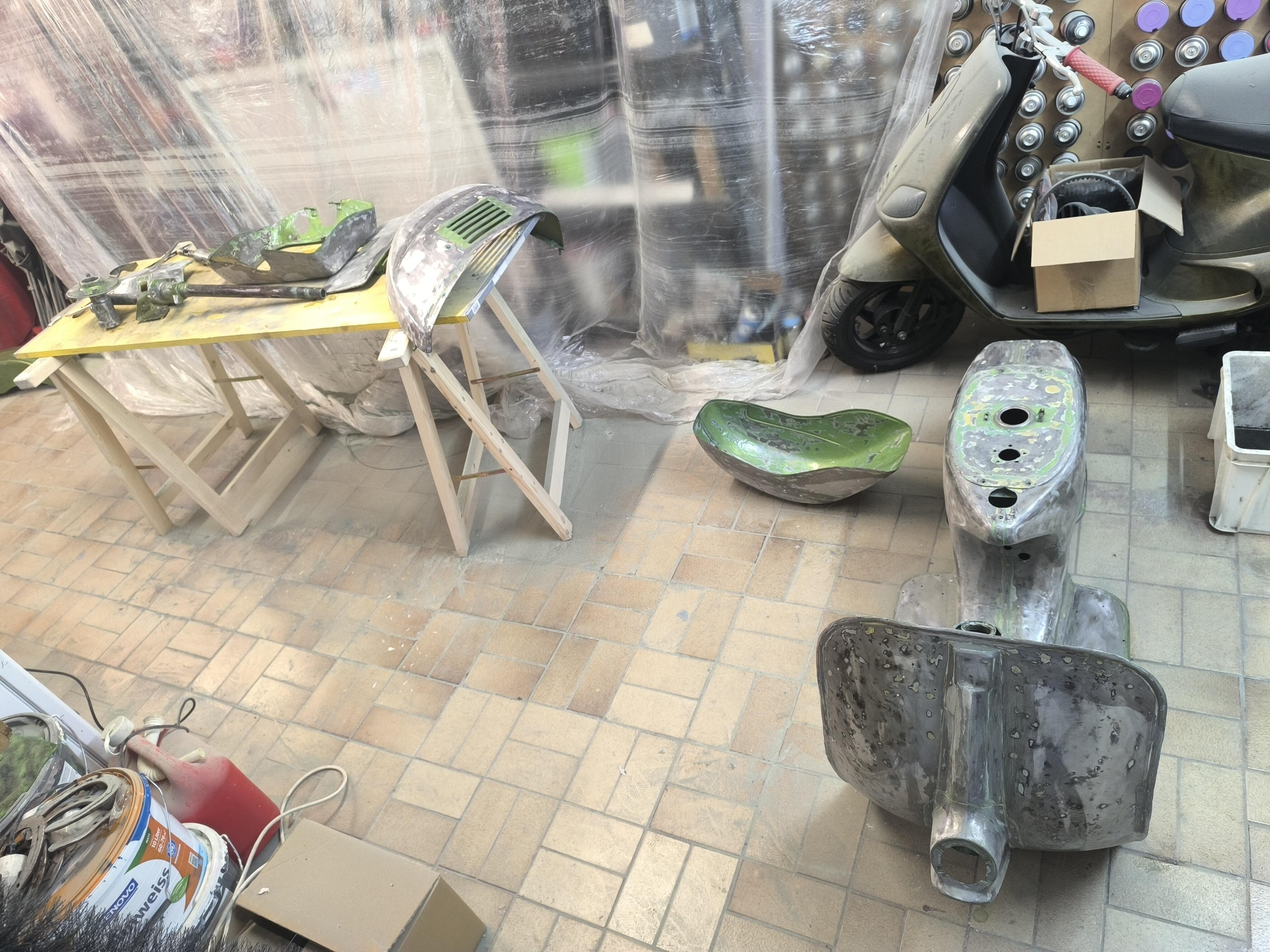

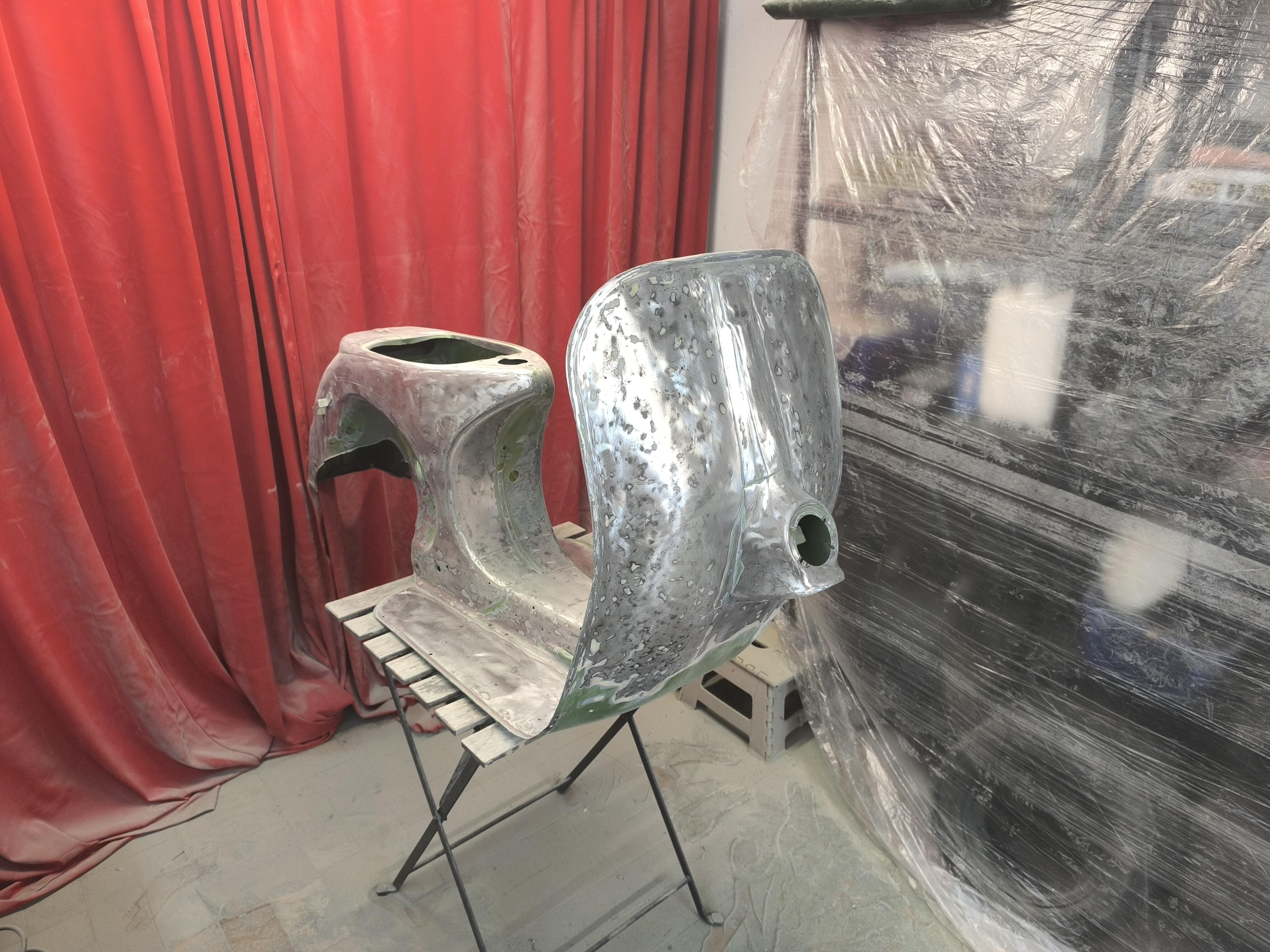

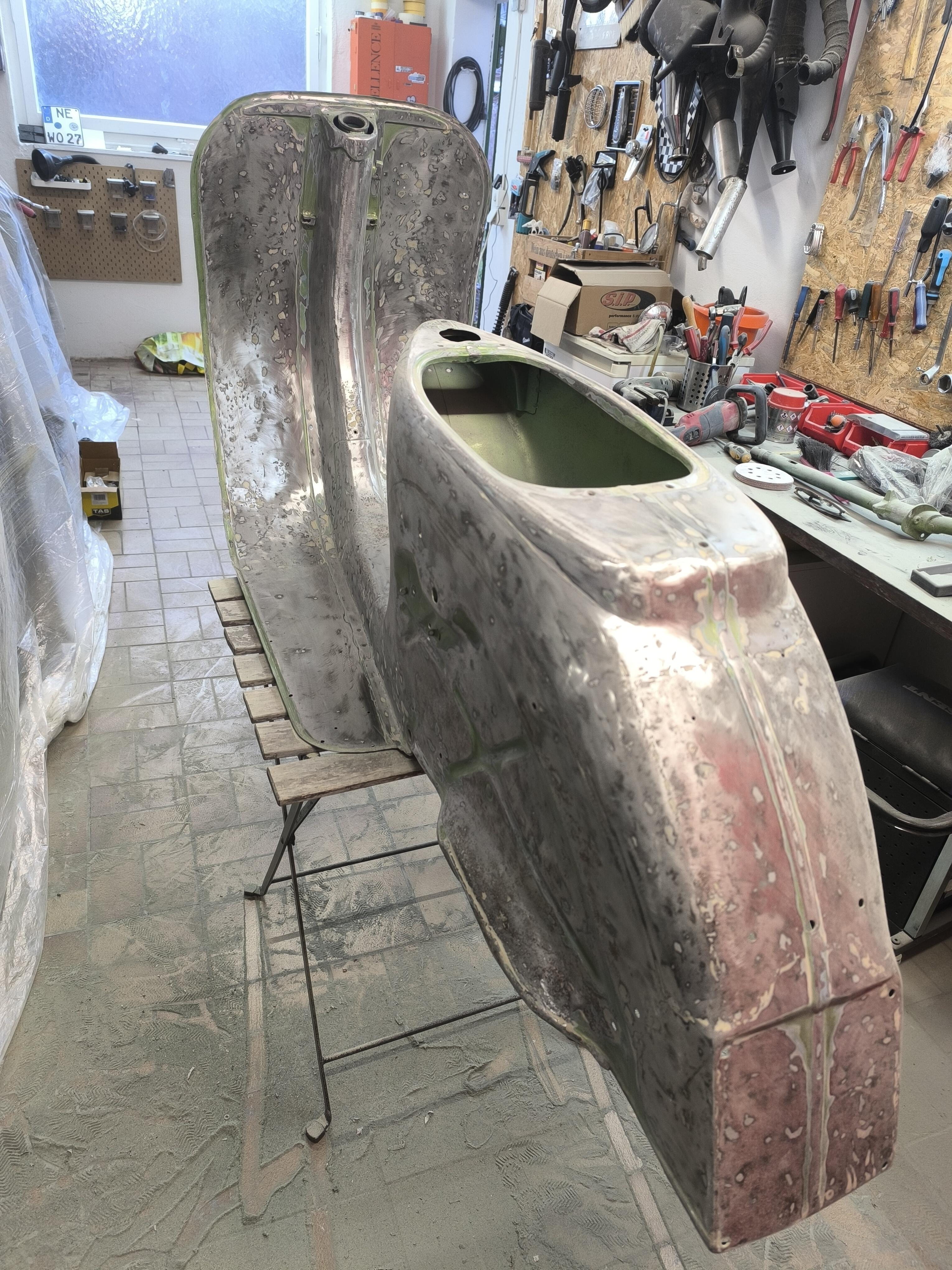

Hehe. Grüße sind unbekannter Weise raus. Sie nimmt das zum Glück ganz entspannt. Yes. Die 177 ccm Version. Ich habe einen guten Eindruck von dem Zylinderkit. Auch im Drehschieberbetrieb. ________________________ Heute nur ein kurzes Update. Mühsam nährt sich das Eichhörnchen. Die Schleifarbeiten halten enorm auf. Ich kann alle verstehen, die die Karosse lieber strahlen lassen oder es selber machen. Mittlerweile habe ich jedoch fast alles freigelegt/von den Roststellen befreit (Rostumwandler/Schleifen/war zum Glück nur oberflächlich vorhanden) und bin bis auf die linke Seitenhaube auf keine schwerwiegenden Übel gestoßen. Hier waren zwei der Halter (samt Haubenblech) unter dem Lack weggefault. Ich habe die meisten Teile gestern per Kompressor mit Owatrol grundiert. Die Hohlräume haben eine Salbung per Dachrinnenbürste bekommen. Wenn der Rostschutz morgen vollständig durchgehärtet ist, werde ich die erste farbliche Grundierung auftragen (Zinkgrau). Auf die Lackierarbeiten freue ich mich mitunter am meisten. Ich habe viel Respekt davor und glaube zu wissen wieviel man hier verkehrt machen kann, glaube aber mittlerweile einen guten Überblick zu haben und weiß wie ich vorgehen werde. Zwischenzeitlich sind alle Bestellungen eingegangen und ich hatte etwas Zeit um den Primärdämpfer zu revidieren, das Getriebe zusammenzusetzen und die Überströmer an den Crono anzupassen (auch wenn nur geringfügig). Trotz neuem 4. Gang sind zwei 1mm Schulter-/Distanzringe nicht ausreichend. Mit zwei Fühllehren gemessen komme ich auf ein Spiel von 0,55mm. Ich habe nun einen 1,4 mm Schulterring nachgeordert. Hier ein paar Bilder vom Progress: Sorry, dass dieser Beitrag so chaotisch ist..

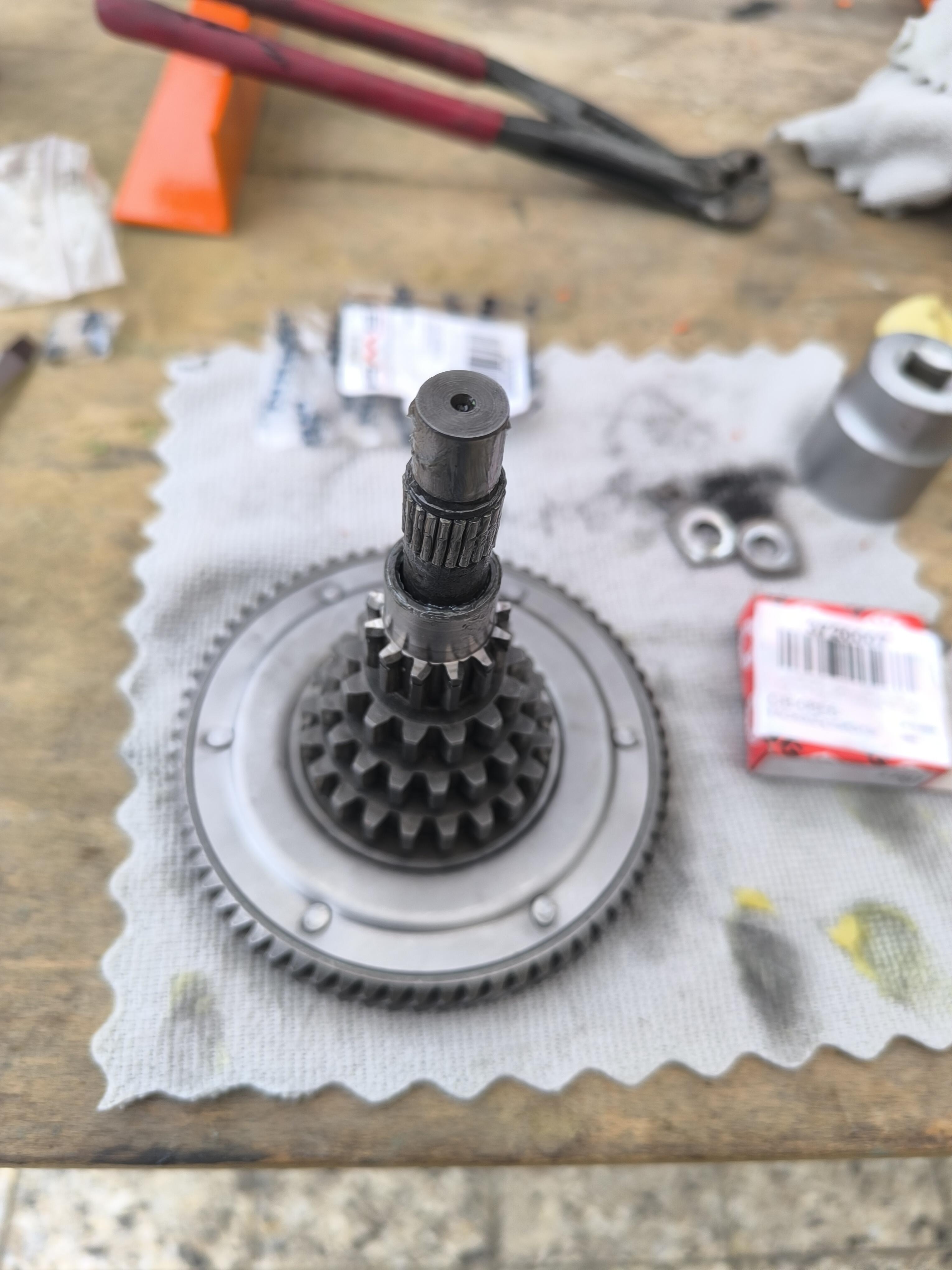

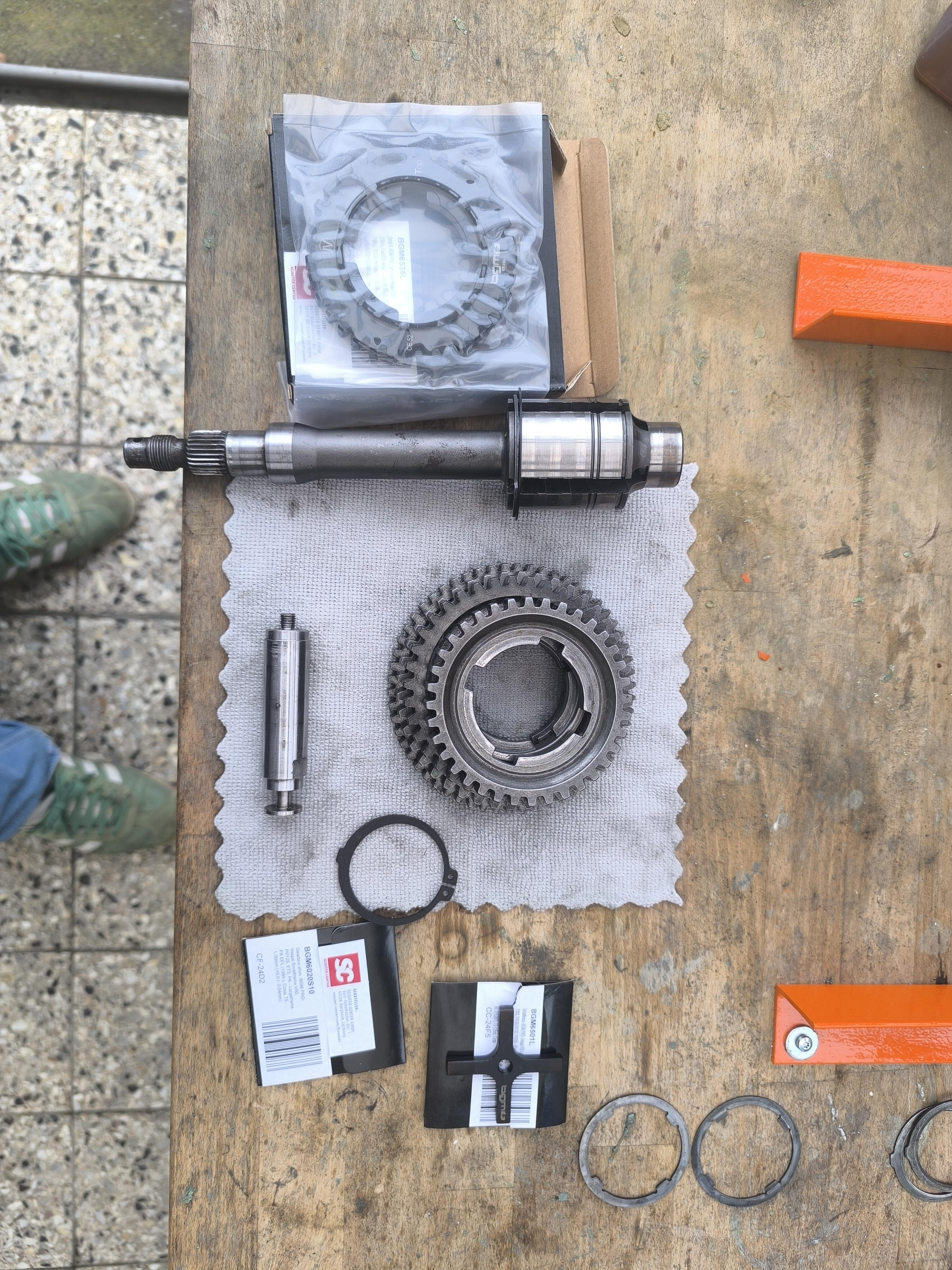

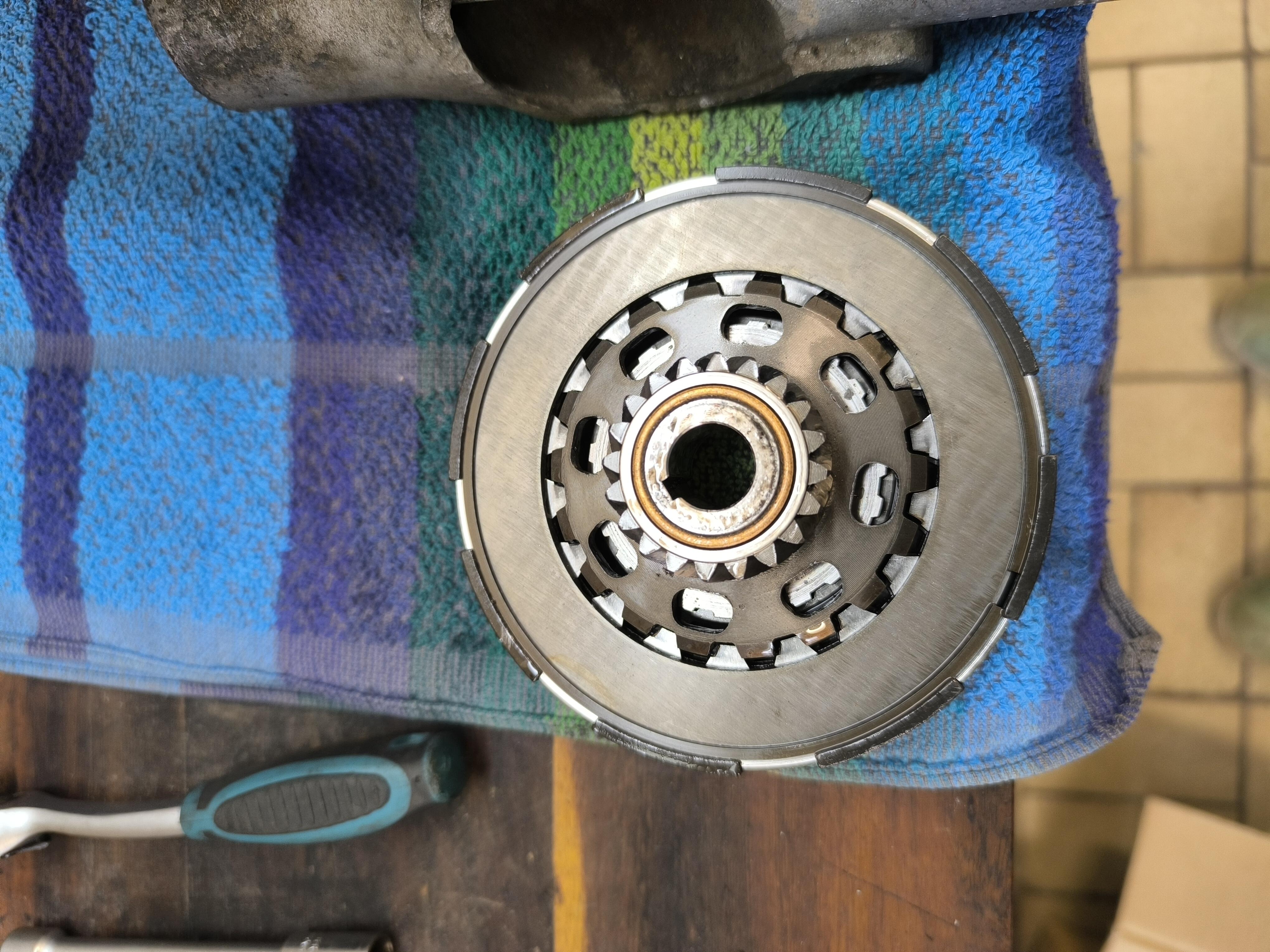

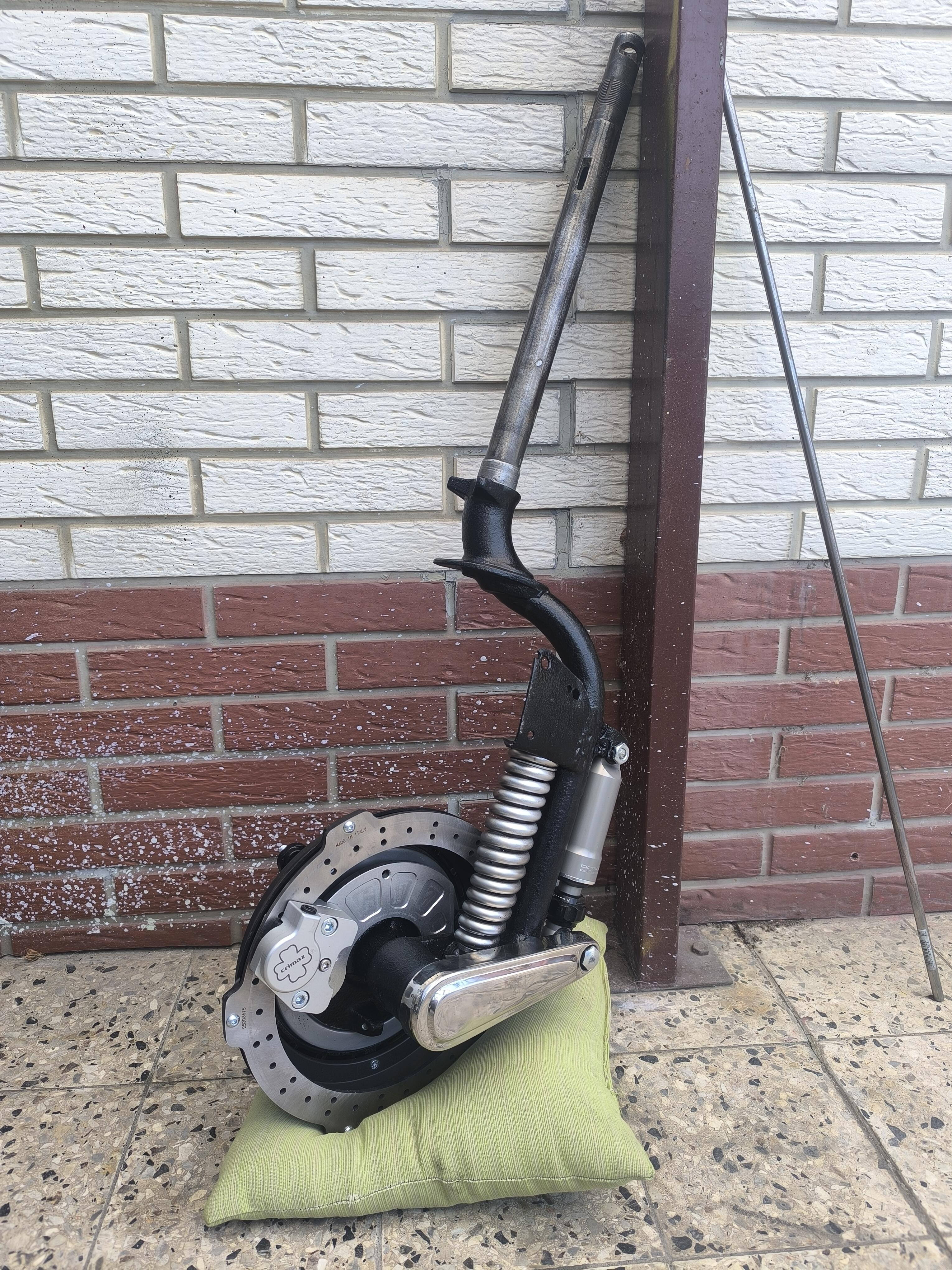

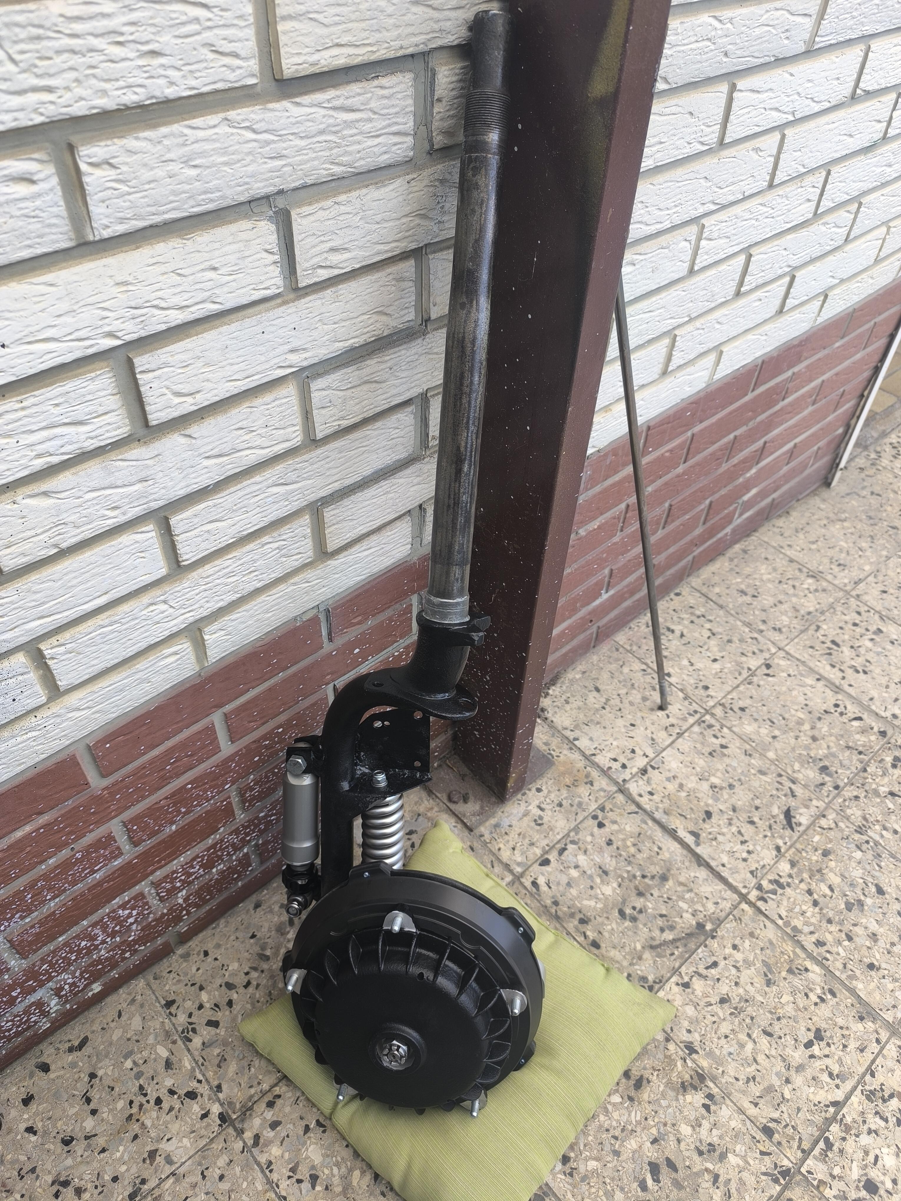

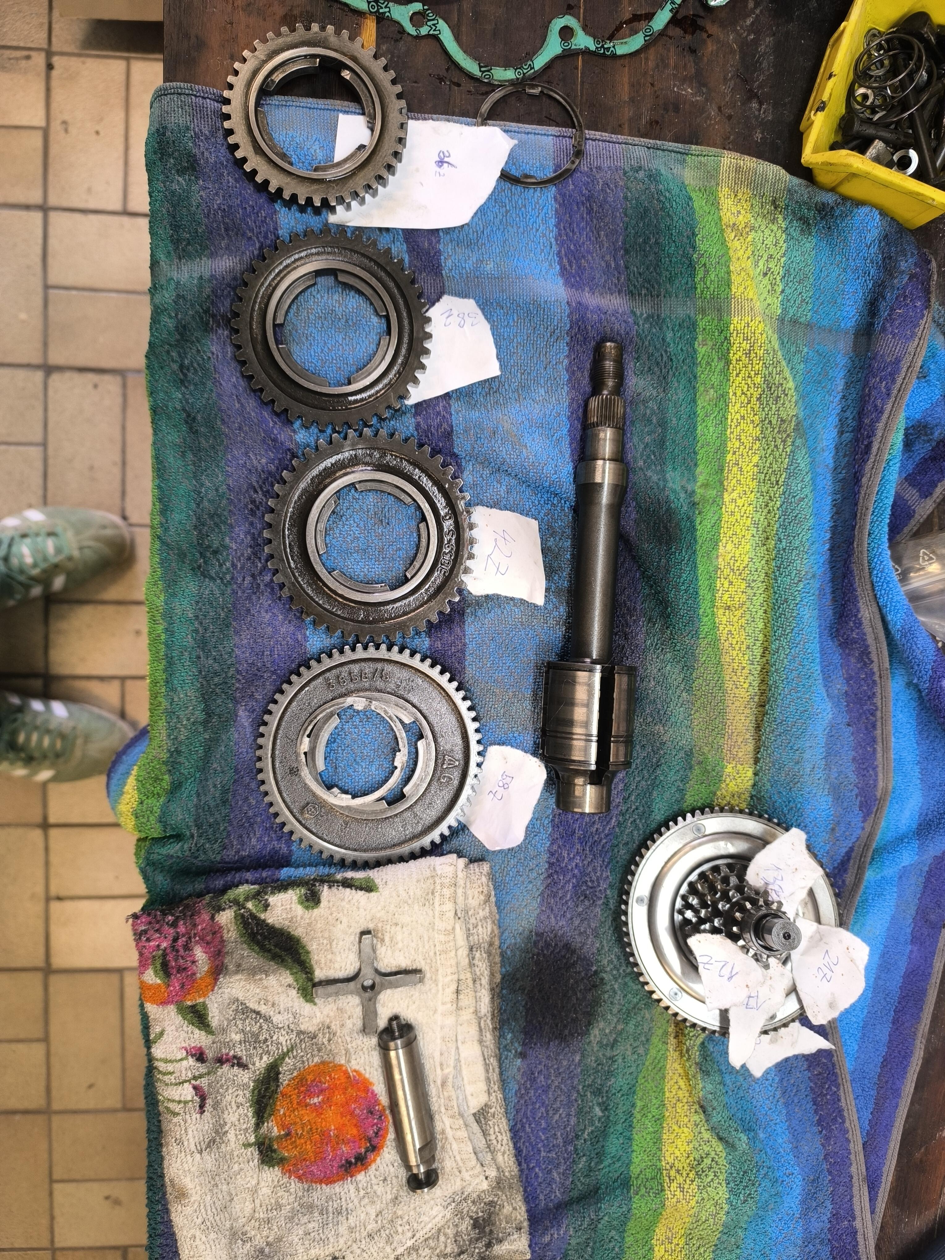

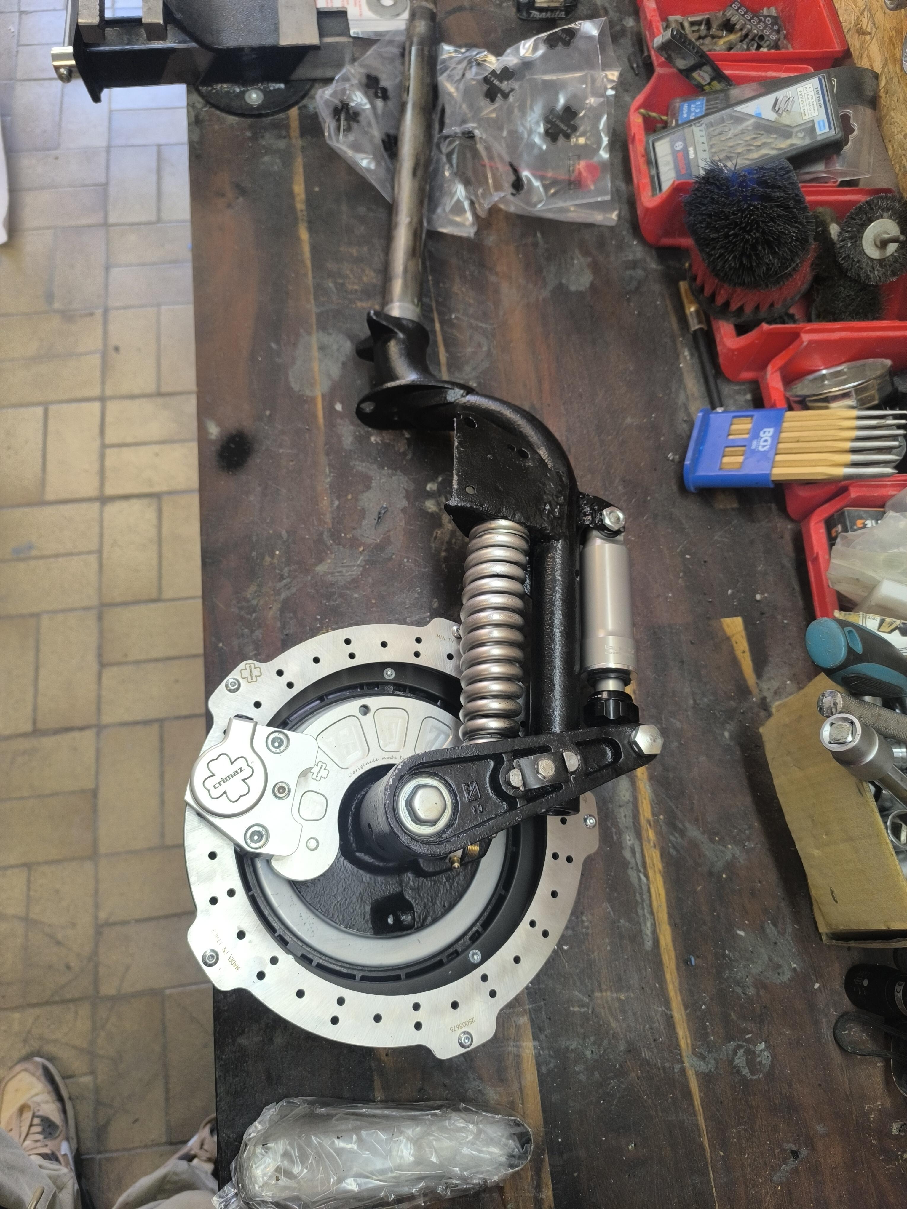

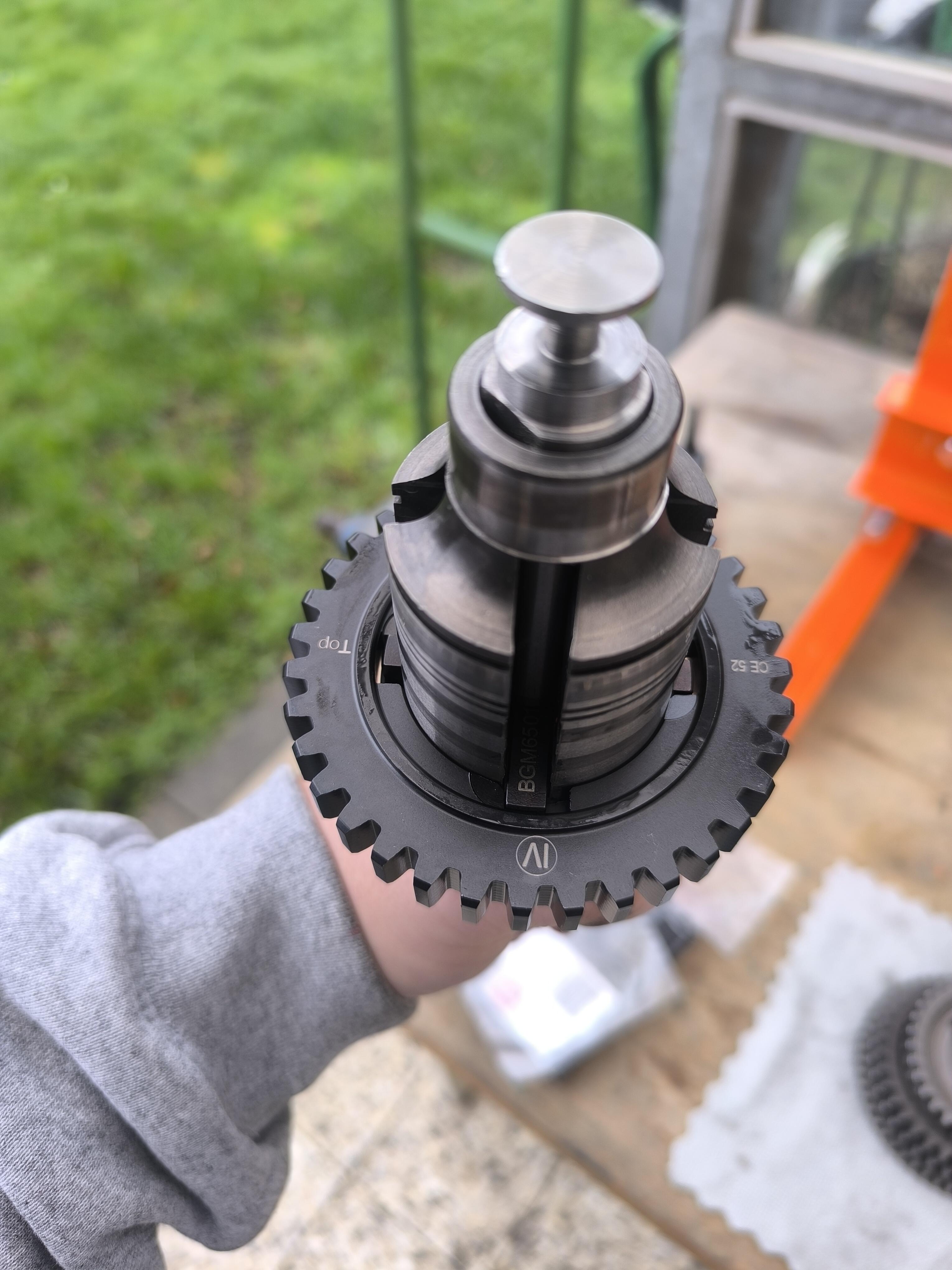

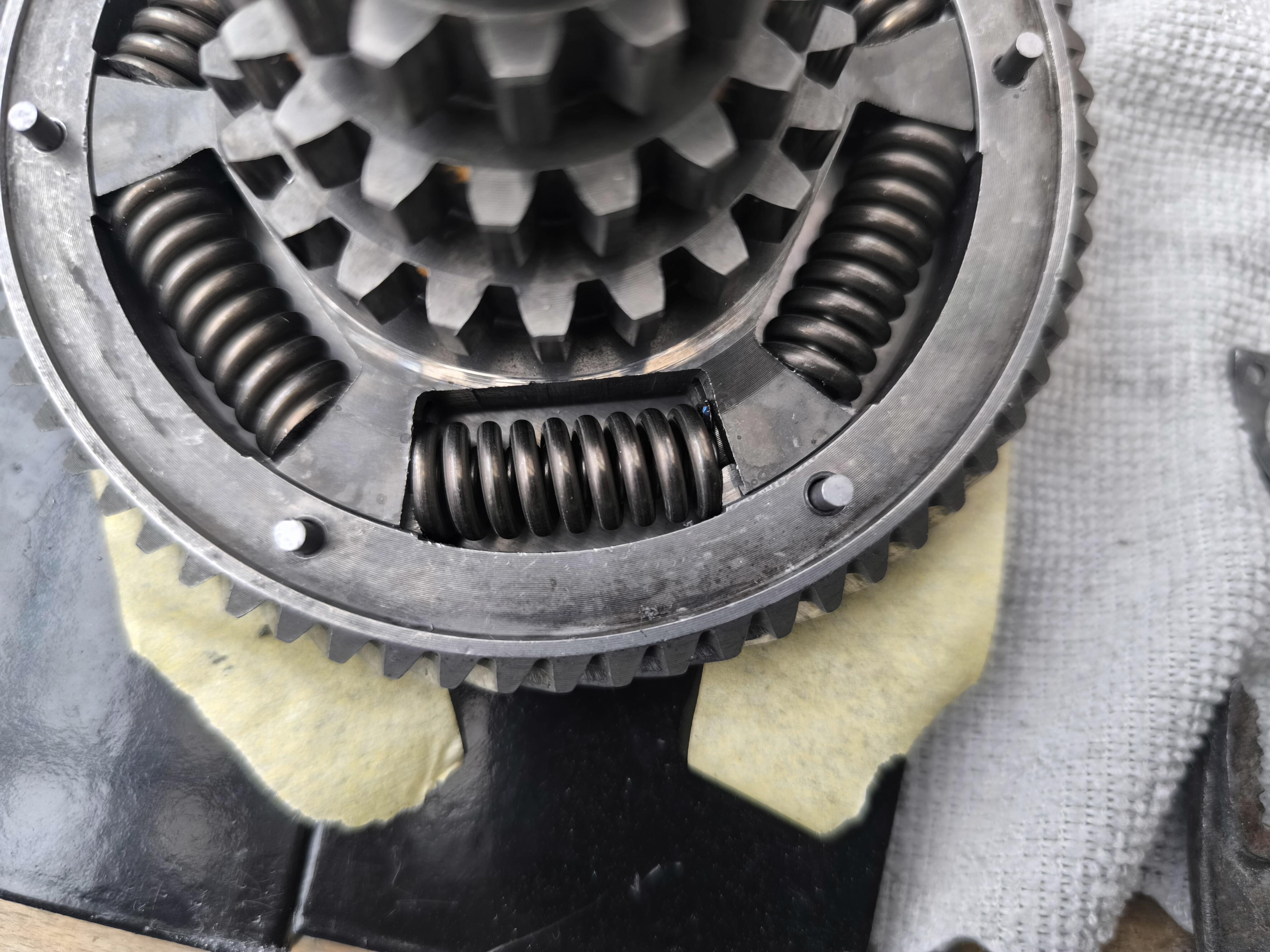

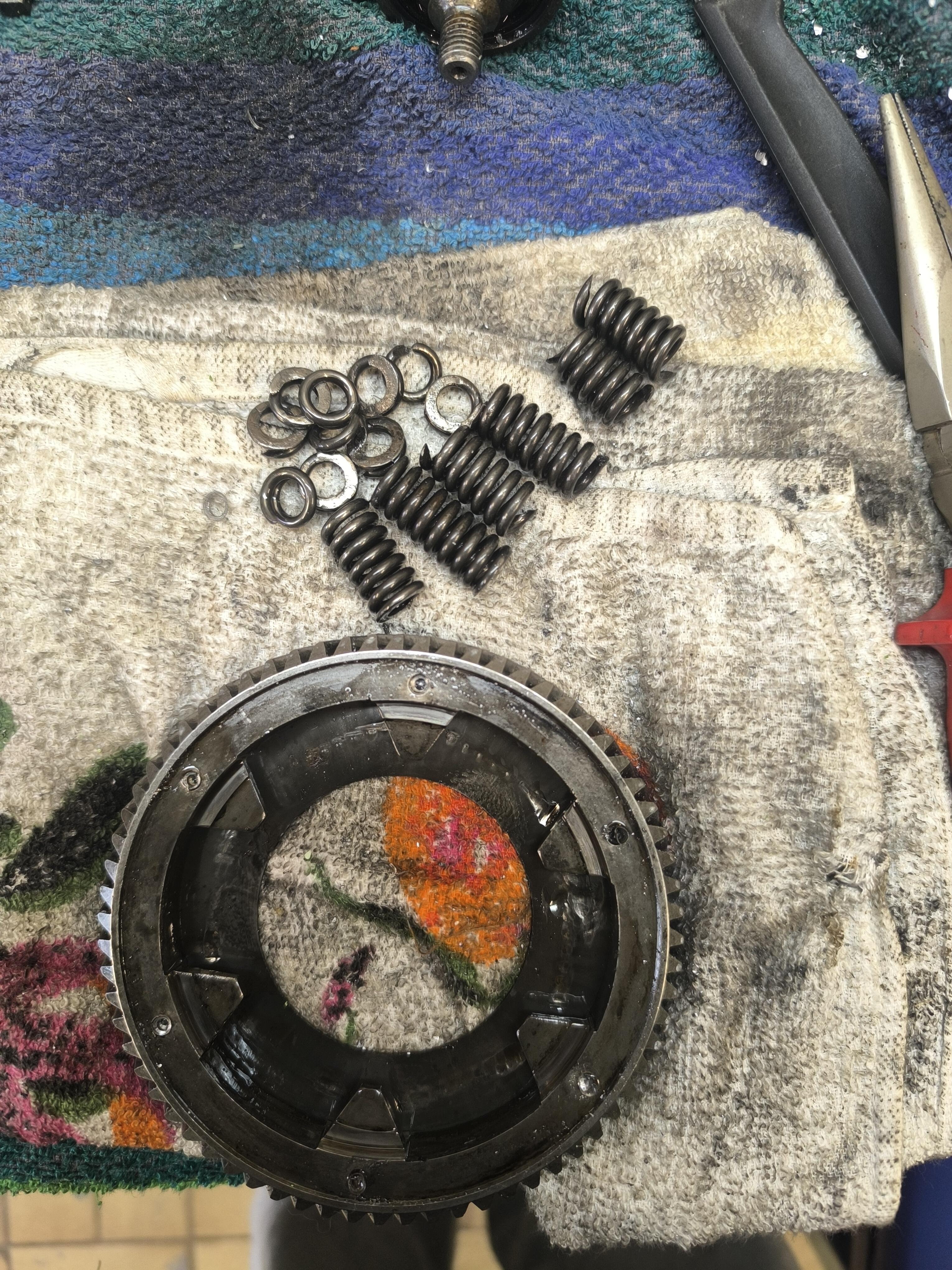

In den vergangenen Tagen habe ich die Gabel+Primär zerlegt, angefangen den Lack abzutragen und eine größere Materialbestellung aufgegeben. Das erste Lager der Vorderachse war vollkommen verrostet/fest. Die Buchse ist jedoch unbeschadet. Hier habe ich mich dazu entschieden die Lenksäule zu erhalten und per Rev-Kit (Scooter Center) aufzuarbeiten/ die Crimaz Scheibenbremsen Lösung zu verbauen. Dazu habe ich eine neue Welle die Lenkkopflager (oben + unten), einen hydraulischen Bremshebel (ebenfalls Crimaz) und die Leitung mit passenden Anschlüssen bestellt. Einen BGM Dämpfer/ eine neue Feder habe ich bereits. 5 der 6 Federn des Primärdampfers waren einfach oder sogar mehrfach gebrochen. Weil das Primärrad selbst in Ordnung ist, habe ich mich auch hier für die Revision entschieden. Neben einer BGM Pro Drehschieber Kurbelwelle, dem Motor Revkit, einer neuen Schaltraste, dem BGM Kupplungshebel (zwei O-Ringe/Übermaß), einer verstärkten SIP Cosa 2 Kupplung (mit 22 Zähnen/die BGM sind derzeit nicht lieferbar/ich vermute dass das mit den 68 Zähnen des Primärzahnrades und einem kurzen 4. Gang gut harmoniert), einem neuen vierten Gang (BGM/35 Zähne), Distanzscheiben, einem Seilzugkit, einem Evok LED Scheinwerfer, einem neuen Kabelbaum + Ästen, einem neuen Hauptständer, einem Lenkerinnenrohr-Kit (ebenfalls SIP), einem Batteriefach zum schweißen, gefühlt 1000 Kleinteilen, habe ich per Kleinanzeigen einen gebrauchten E-Starter und ein passendes Polrad erstanden. Unterm Strich habe ich nach dem aktuellem Stand ca. zwei Monatsgehälter an Teilen eingekauft. Das setzt mich ein stückweit unter Zugzwang. Andererseits habe ich mittlerweile viel Spaß an dem Projekt und bin davon überzeugt dass es mir gut tut. Ich bin froh und dankbar dafür, dass meine Lebensgefährtin das alles mitmacht, auch wenn es bedeutet, dass wir in diesem Jahr keinen Urlaub machen können . Da in diesem Jahr sowieso alles etwas chaotisch ist und ich vorraussichtlich im Spätsommer in eine Reha-Klinik gehe, passt das irgendwie. Beim Entfernen vom Lack (überwiegend mit meiner Poliermaschine/Schleifscheiben/immer mit Atemschutzmaske) habe ich bislang keine Cola-Dose o.ä. gefunden. Es ist eine Heidenarbeit und macht unglaublich viel Dreck... Ich bin froh wenn dieser Schritt geschafft ist. Aus meiner Sicht wirkt die Basis solide (schaut euch gerne die Bilder an und schreibt eure Meinung). Es wurden in der Vergangenheit einige Schweißarbeiten verrichtet, das schaut für mich jedoch gut aus. Die verschweißten Bleche sind allesamt aus starkem Material (Trittbleche/Heck/Mittel-Steg). Ich glaube jedoch mittlerweile zu verstehen, warum so viel Füller aufgetragen wurde: die Flächen sind nahezu alle leicht vermackt. Nicht in dem Ausmaß, dass es die Stabilität beeinträchtigt, aber unschön. Nachdem ich den Lack irgendwann abgetragen habe, werde ich versuchen die kleinen Dellen auszugleichen, Änderungen testweise vormontieren (Blinker etc.) und Anpassungen vornehmen, wenn erforderlich schweißen und erst dann mit den Vorbereitungen zum Lackieren (grundieren/füllern/schleifen etc.) beginnen. Fassungen für die Blinker will ich aus Epoxidknete erstellen. Außerdem will ich an geeigneten Stellen mit Nietmuttern arbeiten. Hier noch ein paar Bilder vom Progress:

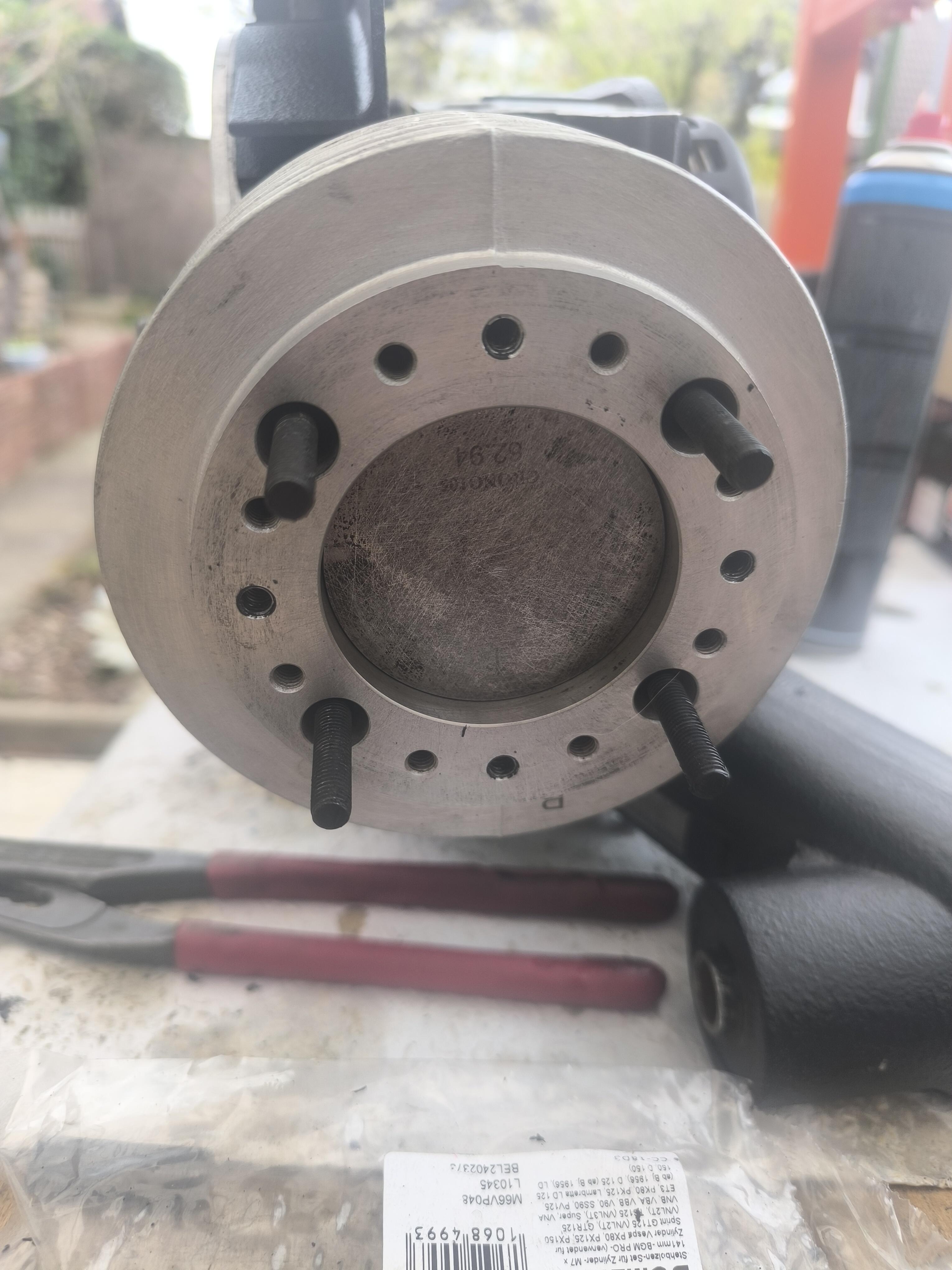

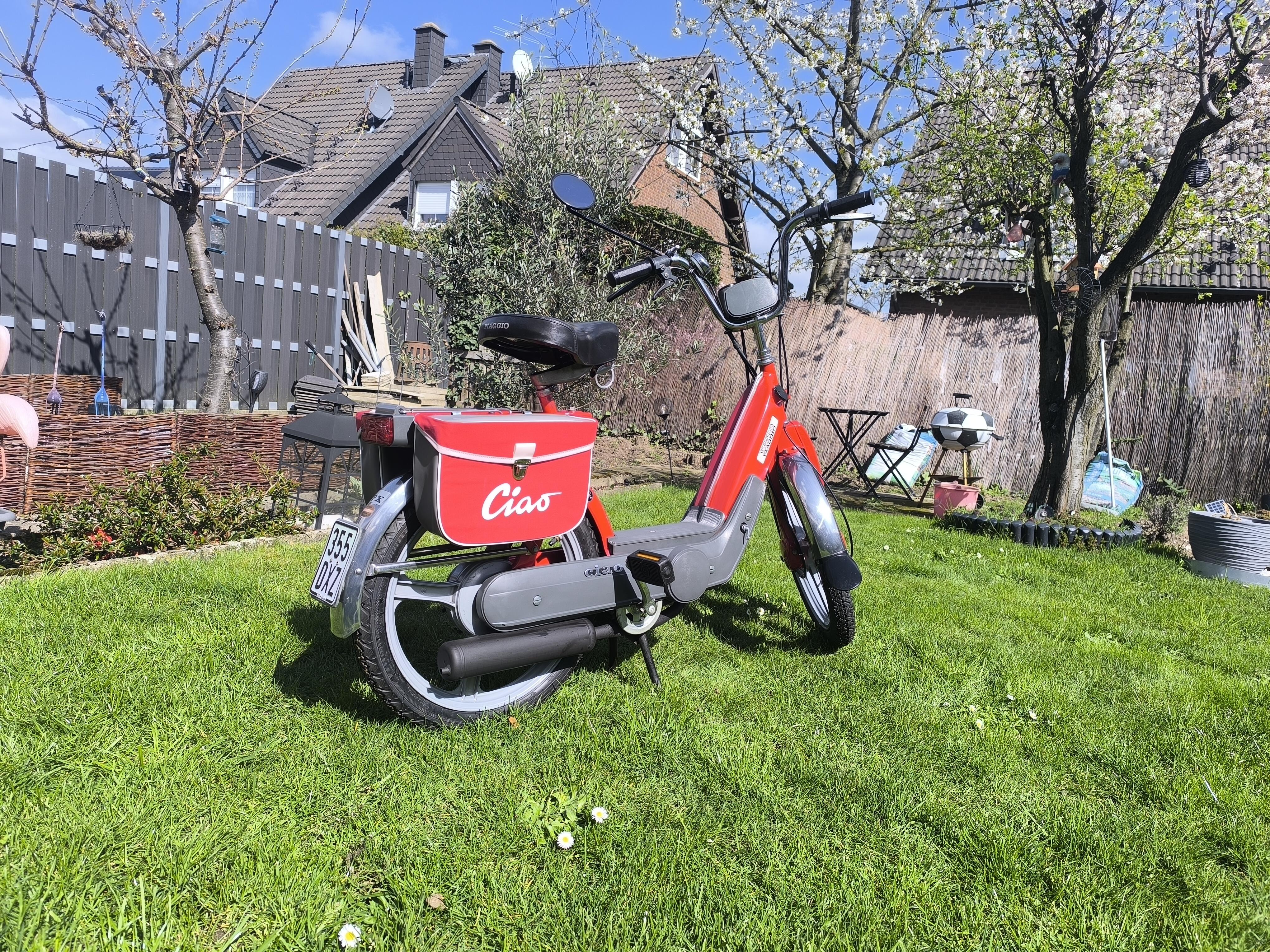

cisco_kid antwortete auf John Wayne's Thema in Mofas und Mopeds (Piaggio/Motovespa/Peugeot/Motobecane/Velosolex etc bis 1990)Peinlich aber wahr.. der Kolben wurde verkehrtherum eingebaut. Ist mir persönlich bislang nie passiert und wahrscheinlich deshalb bei der ersten Durchsicht nicht aufgefallen. Hab jetzt testweise eine 72er HD verbaut und naja. Es rennt! Auf den ersten Eindruck sogar richtig gut! Passend dazu ist heute das Versicherungskennzeichen im Briefkasten gewesen. Freue mich auf eine erste Dorfrundfahrt am Wochenende B) Beste Grüße an die Community <3
