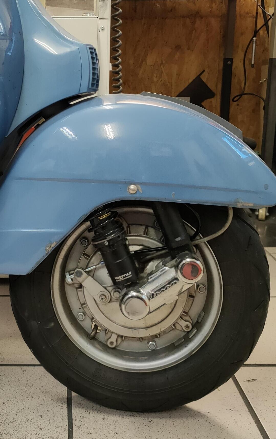

vor 6 Minuten schrieb Ork77:
Die Gabel ist um 5cm gekürzt
Der Dämpfer hat ca. 205mm
Das ist die Krux. Verhältnis passt nicht.
vor 5 Minuten schrieb Ork77:
Ich denke mit dem S&S Adapter für den Dämpfer oben kommt sie noch ein Stück tiefer.
Wie viel mm holt man damit raus?

vor 19 Minuten schrieb Ork77:
Ich fahre die PK Gabeln immer 3,5 cm gekürzt und dann mit einem 165 mm Dämpfer (BGM).
Hier geht's aber um eine PX Gabel...

vor 2 Stunden schrieb PhilLA:
Ca. 15mm.
Bearbeitet von Ork77
Das wäre eine Lösung thumbsup
vor 9 Stunden schrieb PhilLA:
Das wird nicht merklich viel bringen. Hab mir ne Superlow von s&s geholt gehabt, die werden bekanntlich ja um 50mm gekürzt.
Da ist der Winkel mit 195mm Bgm und der s&s Tieferlegung immer noch relativ steil.
Lösung ist eigentlich nur den Dämpfer gleich auf das richtige Maß zu kürzen. Dann kann man sich die s&s tieferlegung sparen.

Faustformel bei PX war ja mal, Gabel ca. -3,5 cm / Dämpfer ca. -5 cm. Das ergibt 5 cm Tieferlegung und etwas flacheren Schwingenwinkel als Original.
O-PX Dämpfer haben m.W. ca. 255 mm und PK ca. 205 mm (+/- 5-10 mm je nach Modell)
Damit war es eigentlich am einfachsten, die PX Gabel 3,5 cm zu kürzen und einfach ein PK Dämpfer zu nehmen. Und hat noch ein bisschen Möglichkeit mit verschieden Kombinationen zu variieren.
Korrekt?
Bei -5 cm Gabel sollte man schon die kürzesten PK Dämpfer suchen, bzw. mit verkürzten Oberteilen arbeiten, da landet man dann bei 165-195 mm und der Winkel ist fast wie Original bzw. etwas flacher. So wie es auch bei PhilLA aussieht.
vor 16 Stunden schrieb Ork77:
Hier nochmal Bilder wo sie auf den Rädern steht. Den Winkel vorne find euch in Ordnung.
Ich würde da den BGM PK Dämpfer reinsetzten, wie bei PhilLA.
Auf 195 mm umbauen und dann kann man den noch ca. 1 cm runterschrauben. Der fährt sich auch echt gut.

vor 4 Minuten schrieb PhilLA:
50 mm Kürzung mit 195er Dämpfer ergibt eigentlich keinen sehr steilen Schwingenwinkel.
Bilder davon gibt's ja genug hier im Topic.
Hast Du ein Foto von deinem Schwingenwinkel?
Was ist hier steil? Bild vom @Stoderer geklaut 🍻
Anbei das gewünschte Bild. Ich find den Winkel noch ein wenig steil und werd den Dämpfer nochmals kürzen.
Ok. Dann haben wir zwei unterschiedliche Auffassungen von steil 😂
vor 48 Minuten schrieb PhilLA:
vor 2 Stunden schrieb Jensale:
Ich finde das auch ok, bei meiner ist es steiler.
vor 11 Minuten schrieb Ork77:
Bist Du denn schonmal gefahren mit der neuen Gabel?
vor 7 Minuten schrieb PhilLA:
Ja klar, siehe weiter oben. Fährt wie auf Schienen! Auch bei über 100km/h.
vor 25 Minuten schrieb Ork77:
Ist nicht eigentlich entscheidender wie das aussieht wenn du drauf sitzt ?
vor 51 Minuten schrieb Ork77:
Dann passt doch alles thumbsup
vor 4 Stunden schrieb steven77er:
Ja denke ich auch. So schaut es aus, wenn ich drauf sitze.
