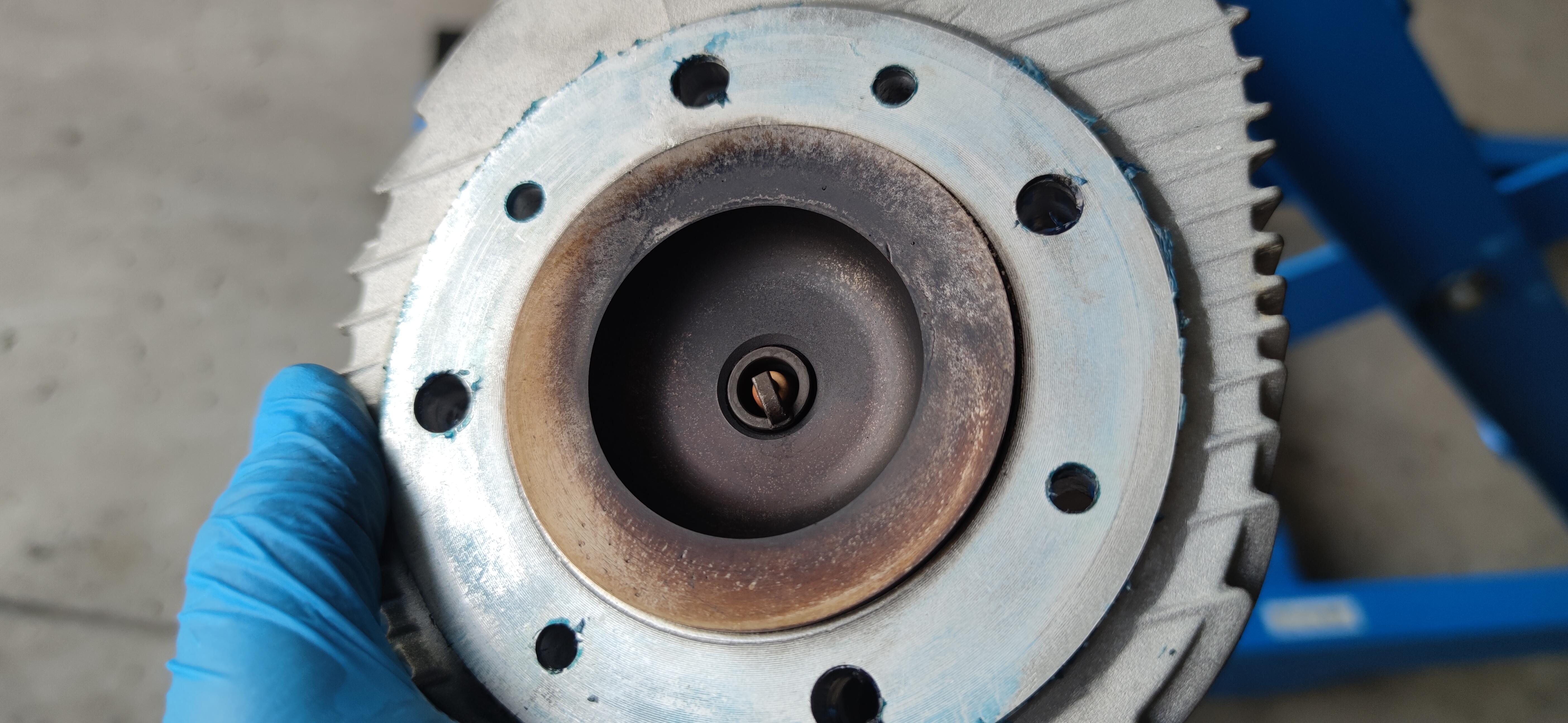

  17. Habe mal den Kopf runter gemacht und den Zylinder gezogen. Die Verbrennung am Kopf schaut top aus. Der größte Klemmer ist am Auslass. Denke sie hat keinen Sprit bekommen? Was meint ihr?

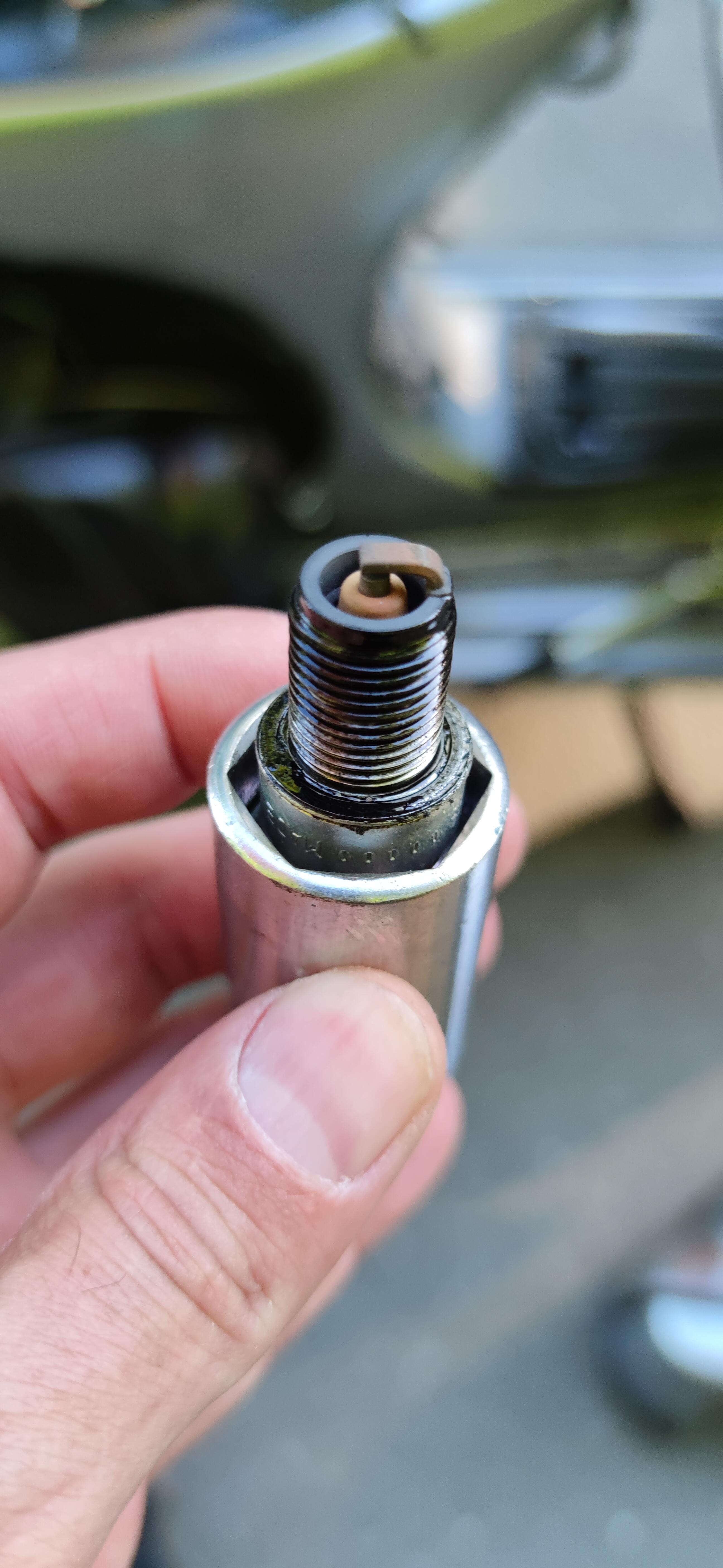

  20. Hi zusammen, Was haltet ihr von dem Zündkerzenbild?

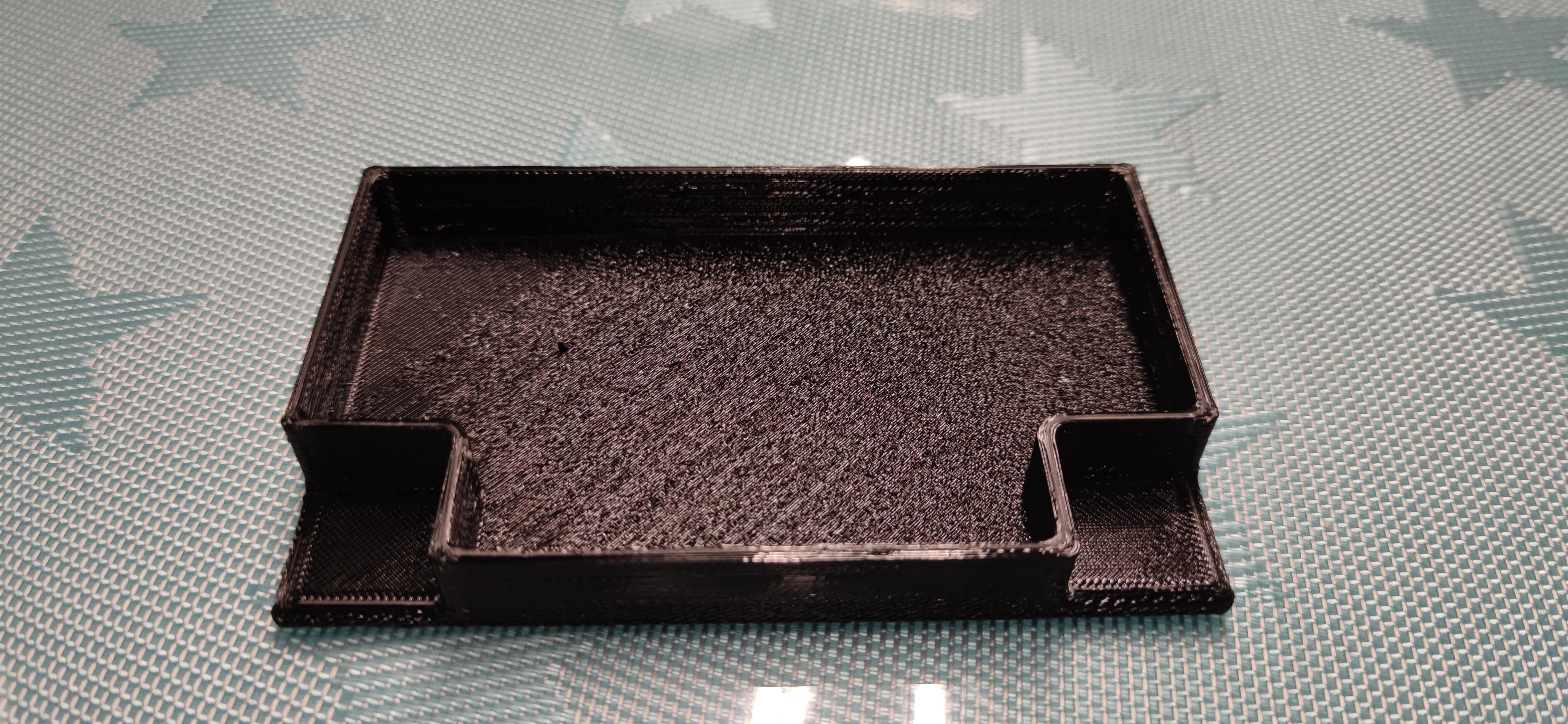

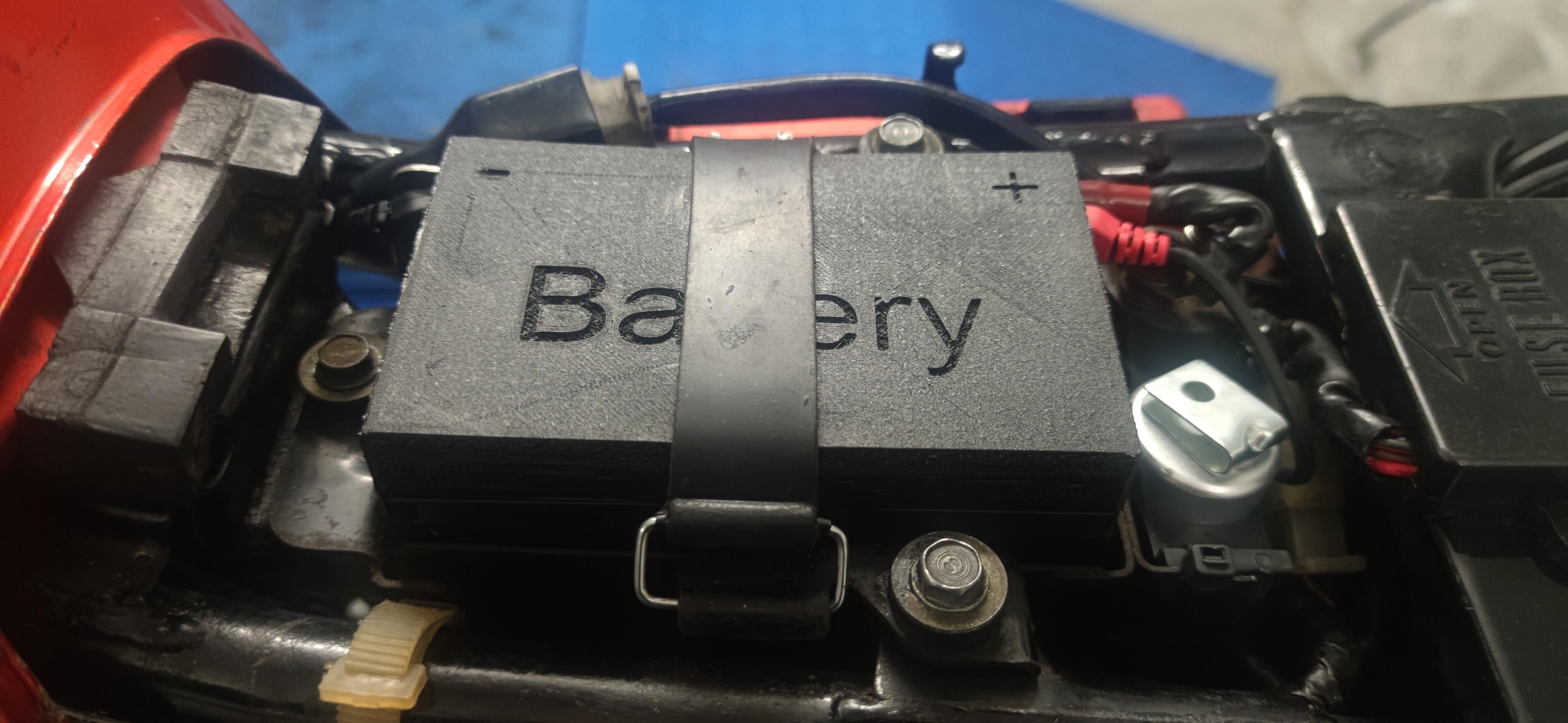

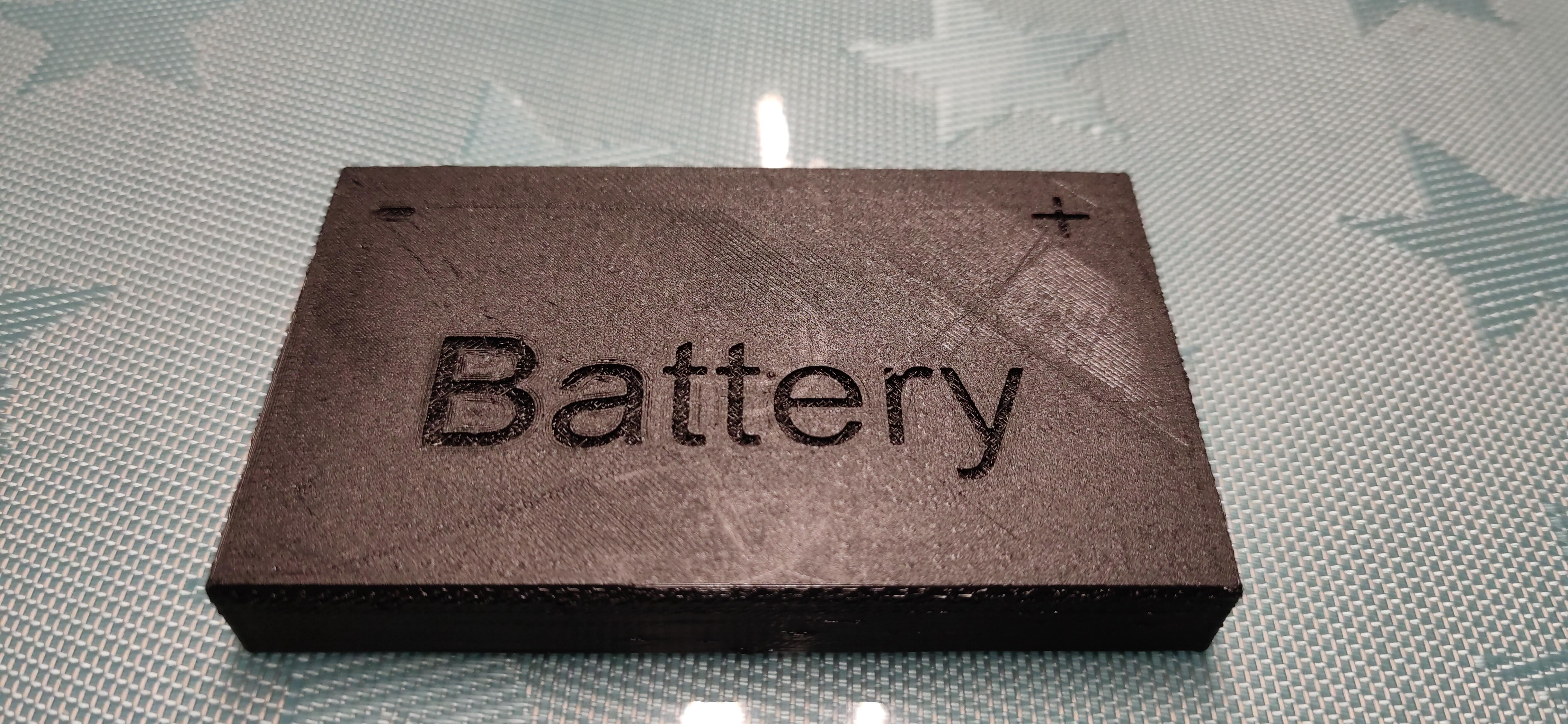

  21. Ich meine ich habe noch ein paar 3D gedruckte Deckel da. Falls jemand Interesse hat, gegen Versandgebühr zu vergeben. Muss nur schauen ob ich für beide Wannen was da habe.

  24. Mit Venturi und Pinasco Airbox, steht doch da.
