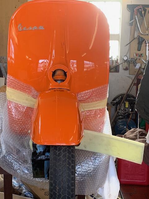

  13. Ich verstehe es nicht. Es gibt so viel Rally‘s mit Scheibenbremse, die den Kotflügel nicht ausbeulen mussten. Habe heute mal versucht eine originale Ankerplatte der XL zu montieren. Keine Chance ohne die Bohrlöcher des Dämpfer und der Achsaufnahme zu versetzen. Dafür ist aber kein Material vorhanden. Da der Dämpfer unten mit zwei Schrauben befestigt ist, pendelt der Dämpfer nur minimal und lässt sich nicht weiter nach innen stellen. Ich könnte 2mm gewinnen, wenn ich die Scheibe überm Gummidämpfer etwas abschleifen würde, dann berührt aber die Feder den Kotflügel. Wenn das Lenkrohr nicht gekürzt wäre, könne es vielleicht auch passen, sieht aber nicht so gut auch. Ich werde voraussichtlich ums Ausbeulen nicht herum kommen. Wenn noch jemand eine Idee hat, gerne melden. Gruß Ralf
  14. Dann würde doch der Kotflügel immer noch nicht mittig über dem Rad stehen, oder?
