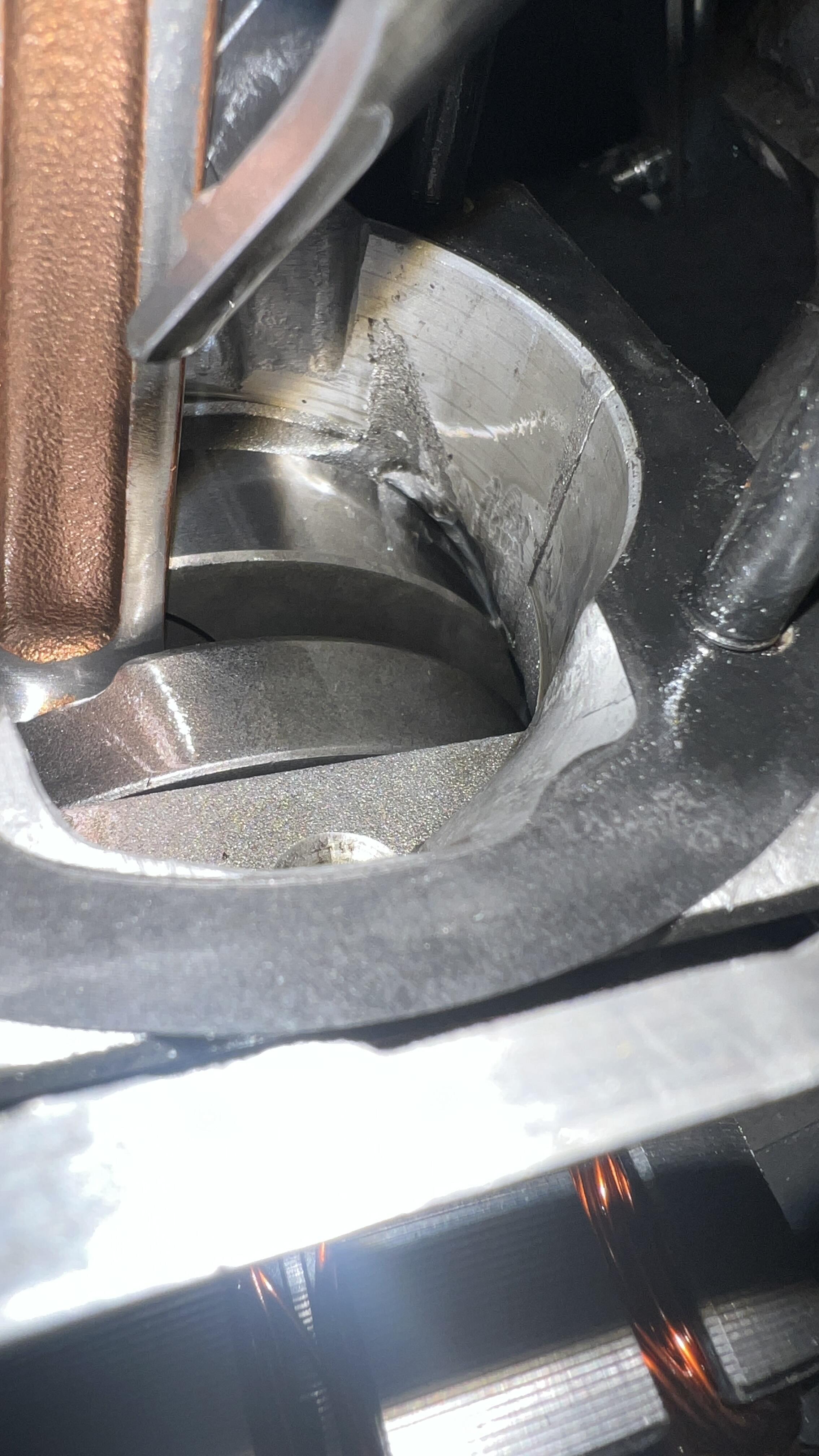

  4. Ich habe nun umgebaut auf einen Malossi 136 MK4 Direktsauger… Vergaser ist so geblieben. Läuft erstmal normal. Geht manchmal nur beim einkuppeln und Gas geben aus. Ich muss aber nochmal abblitzen. Sah mir nach ca 16 Grad vor OT aus. So sah übrigens der Einlass aus. Trotzdem traue ich dem Vergaser nicht. Aber was soll schon an einem Vergaser Kaputt gehen. Ich hab alles bis auf das Schwimmernadelventil ausgetauscht. Alle Dichtungen und Schrauben. Das einzige fast fehlt, war dieses Plättchen. Das habe ich einfach nicht rein gefummelt bekommen. Werde die Tage auf jeden Fall mal am Gaser rumspielen.

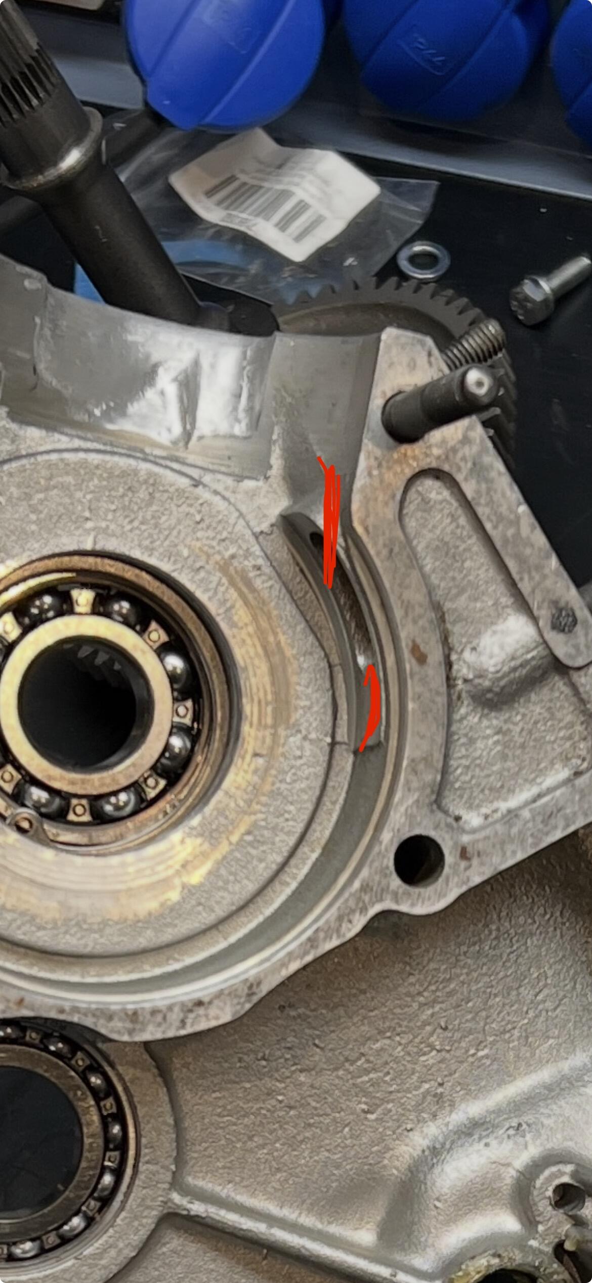

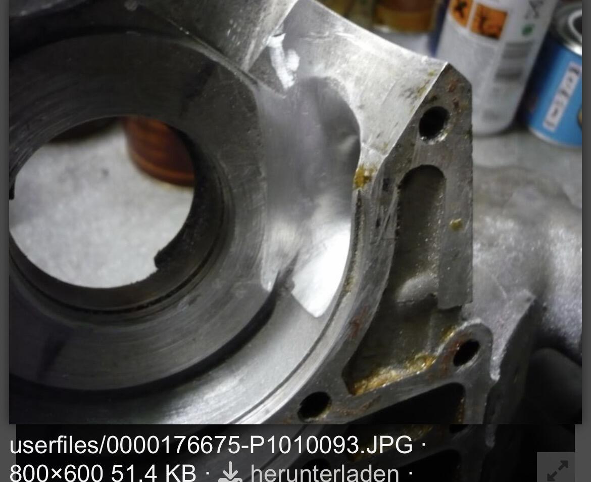

  5. Irgendwie macht der Vollwangenwelle als Fehlerursache Sinn… Wenn ich das mit den Beispielbildern vergleiche da habe ich nicht so viel weg genommen. Ist nur die Frage, wenn ich oberhalb der Ausbucht so viel öffne, aber dass was bringt. Ich werde heute nochmal den Motor spalten und ein Bild machen…
  6. Es ist ein GS S 135. Eine neue Zündkerze B9ES hatte ich auch versucht. Ich hoffe man kann auf dem Bild ein wenig erkennen. Die roten Markierungen sollen darstellen, wo und wie viel ich weg genommen habe. Wenn ich das aber mal mit anderen Bildern aus dem Netz vergleiche scheint es mir zu wenig zu sein…

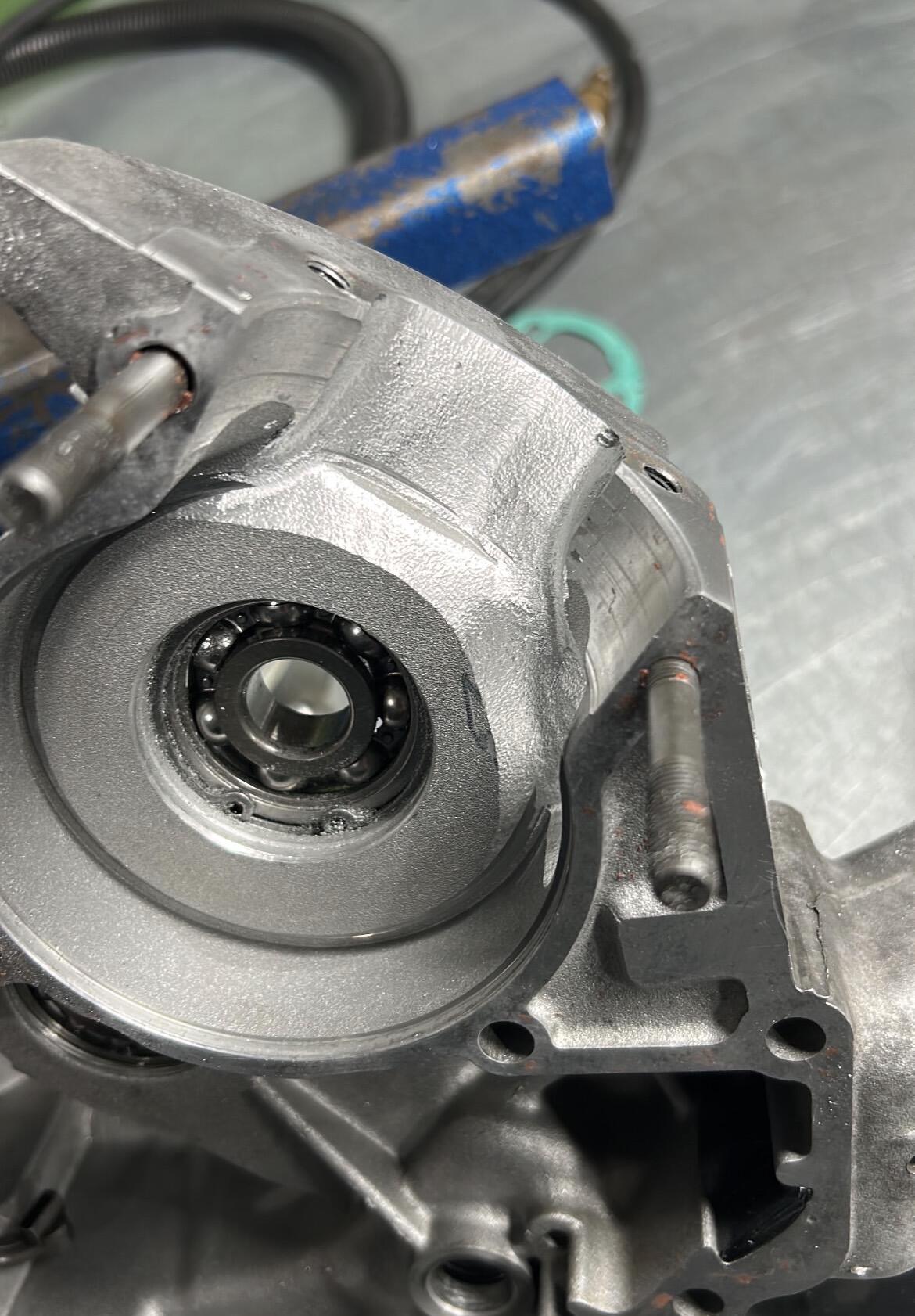

  12. Jo hatte leider nicht aufgepasst… Das ist leider dieses schnell schnell noch um Mitternacht was machen! Ich baue da aber ein bisschen mit JB Weld auf. Noch nicht aber nach dem das Lager richtig drauf war ging es ganz entspannt zu und sie dreht sich so wie meine Kingwelle im Malossi VR One Wenn das Dingen eine Zulassung hat, wird der Motor eh wieder gespalten……

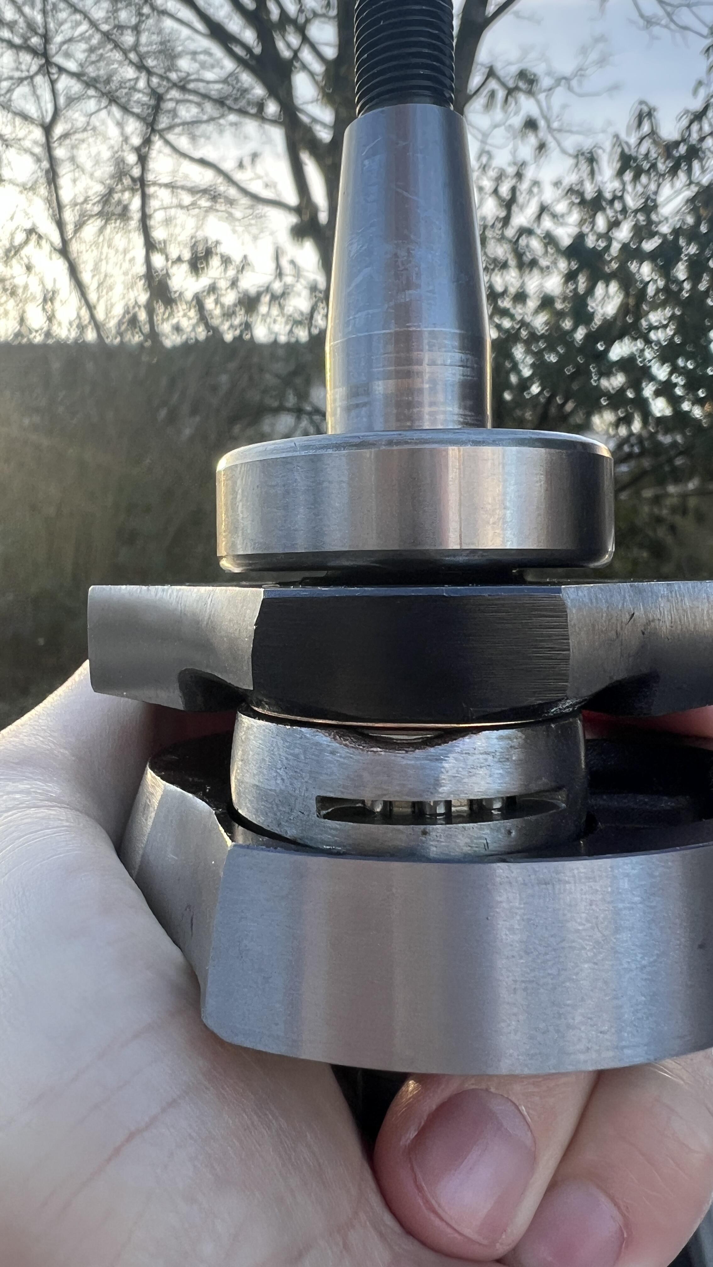

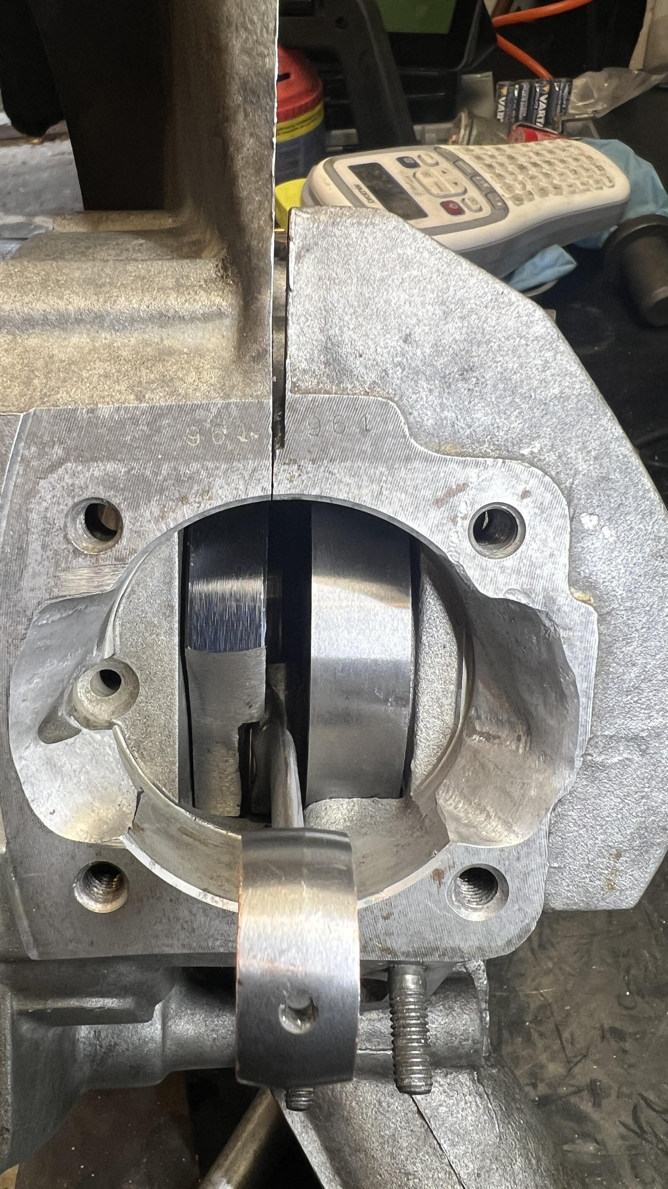

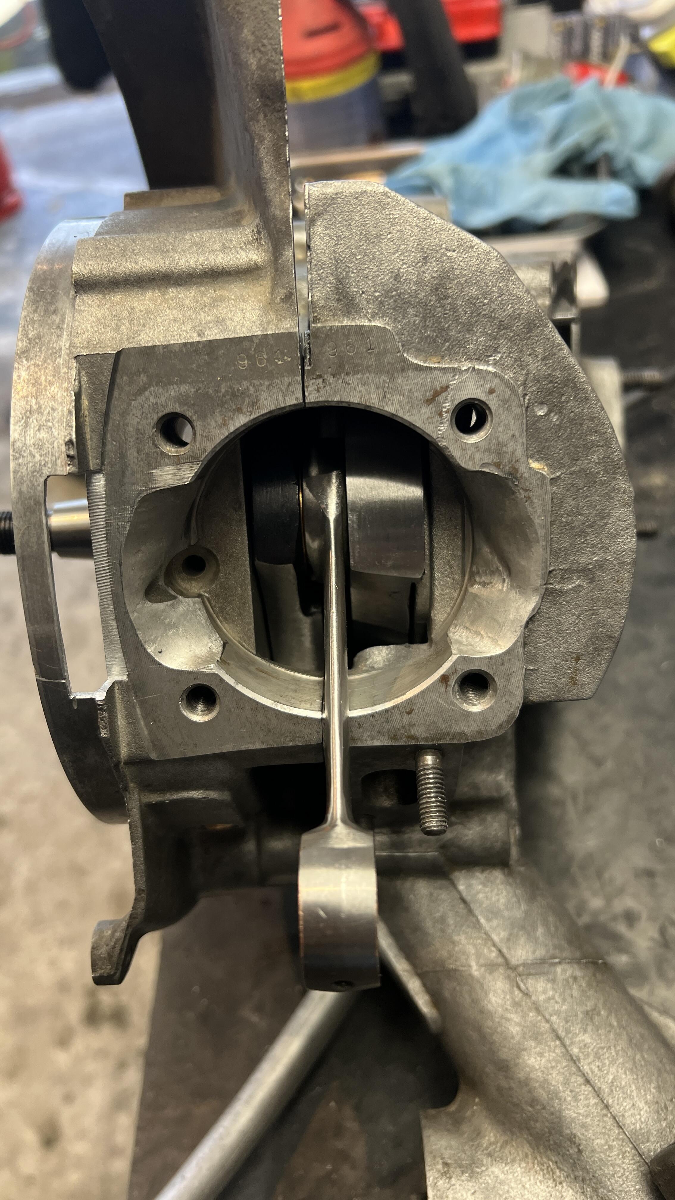

  13. Dann ist ja alles geklärt 😅 Ich danke euch! Morgen versuche ich es mal. Muss sowieso beim SC vorbei und hol mir einen Keil für zwischen die Wangen.
  14. Ich habe sie auch nochmal ausgemessen, es passt auch alles von den Maßen. Sobald ich die Schrauben anziehe, bewegt sie sich kaum noch… Ich habe sie eben in die große Hälfte gesteckt und angezogen und sie bewegt sich frei. Dann habe ich sie in die kleine Hälfte eingesteckt und auch da bewegt sie sich frei… Könnte es sein dass das Lager noch ein Stückchen weiter auf die Welle muss?
