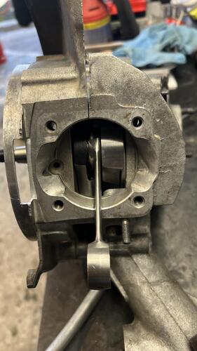

  4. Ich habe nun umgebaut auf einen Malossi 136 MK4 Direktsauger… Vergaser ist so geblieben. Läuft erstmal normal. Geht manchmal nur beim einkuppeln und Gas geben aus. Ich muss aber nochmal abblitzen. Sah mir nach ca 16 Grad vor OT aus. So sah übrigens der Einlass aus. Trotzdem traue ich dem Vergaser nicht. Aber was soll schon an einem Vergaser Kaputt gehen. Ich hab alles bis auf das Schwimmernadelventil ausgetauscht. Alle Dichtungen und Schrauben. Das einzige fast fehlt, war dieses Plättchen. Das habe ich einfach nicht rein gefummelt bekommen. Werde die Tage auf jeden Fall mal am Gaser rumspielen.

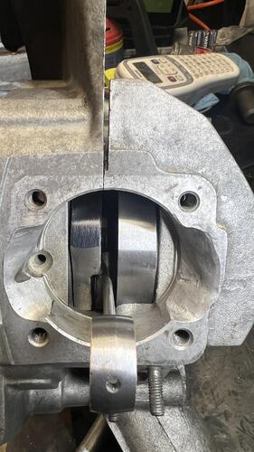

  5. Irgendwie macht der Vollwangenwelle als Fehlerursache Sinn… Wenn ich das mit den Beispielbildern vergleiche da habe ich nicht so viel weg genommen. Ist nur die Frage, wenn ich oberhalb der Ausbucht so viel öffne, aber dass was bringt. Ich werde heute nochmal den Motor spalten und ein Bild machen…
  6. Es ist ein GS S 135. Eine neue Zündkerze B9ES hatte ich auch versucht. Ich hoffe man kann auf dem Bild ein wenig erkennen. Die roten Markierungen sollen darstellen, wo und wie viel ich weg genommen habe. Wenn ich das aber mal mit anderen Bildern aus dem Netz vergleiche scheint es mir zu wenig zu sein…

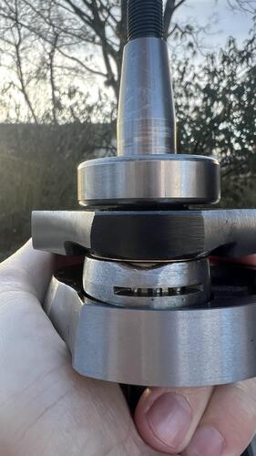

  12. Jo hatte leider nicht aufgepasst… Das ist leider dieses schnell schnell noch um Mitternacht was machen! Ich baue da aber ein bisschen mit JB Weld auf. Noch nicht aber nach dem das Lager richtig drauf war ging es ganz entspannt zu und sie dreht sich so wie meine Kingwelle im Malossi VR One Wenn das Dingen eine Zulassung hat, wird der Motor eh wieder gespalten……
  13. Dann ist ja alles geklärt 😅 Ich danke euch! Morgen versuche ich es mal. Muss sowieso beim SC vorbei und hol mir einen Keil für zwischen die Wangen.
  14. Ich habe sie auch nochmal ausgemessen, es passt auch alles von den Maßen. Sobald ich die Schrauben anziehe, bewegt sie sich kaum noch… Ich habe sie eben in die große Hälfte gesteckt und angezogen und sie bewegt sich frei. Dann habe ich sie in die kleine Hälfte eingesteckt und auch da bewegt sie sich frei… Könnte es sein dass das Lager noch ein Stückchen weiter auf die Welle muss?

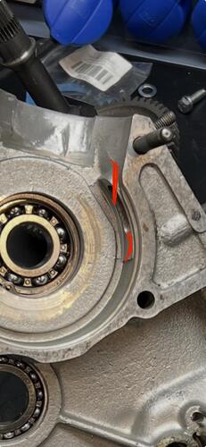

  15. Ich hatte gestern die kleine Gehäusehälfte schön Warm gemacht und die Welle, auf der das Lager auf dem Stumpf nun steckt ganz entspannt rein gesteckt. Lässt sich frei drehen. Ich habe dann versucht das Gehäuse zu zumachen, es geht auch ganz leicht aber es bleiben halt die 2mm am Kurbelwellengehäuse. Und wenn ich die Schrauben fest ziehe geht nichts mehr. Es ist die Drehschieberwelle von Mazzu 51/97 die im Set dabei ist. Vielleicht habe ich die von Anfang an direkt gehimmelt, weil ich versucht habe, die letzten Millimeter über die Motorschrauben einzuziehen. Hat auch ordentlich geknarzt… Normalerweise mache ich das so nicht, war aber schon Mitternacht… Morgen hole ich eine neue Mazzu Welle, Lager und ein Lagerdummy und versuche es erstmal so. Wenn es wieder nicht geht, kann es nur noch das Gehäuse sein. Ich habe leider keine Möglichkeit die Welle zu vermessen. Habe aber gerade gesehen ich das ich Breite der Welle mit 40mm gemessen habe, in der Beschreibung aber 37,9?!
  16. Ich baue auch gerade das Legalkit mit dem VMC und Vape ein. Ich habe das Problem, dass gefühlt die Welle zu dick aufbaut. Trocken geht das Gehäuse ganz leicht zu. Ich habe die Welle in der Lima Seite drinnen, und bekomme sie ohne Gewalt in das Kupplungslager eingeschoben. Um das Kurbelwellengehäuse entsteht beim zu machen ein Spalt von ca 2mm. Wenn ich dann Anfange die Schrauben anzuziehen, lässt sich die Welle nicht mehr drehen. Ich habe alles durch! Ohne Wellendichtring, Warm, Kalt, mit der Fühlerlehre komme ich auch überall rein. Scheint im Durchmesser nirgendwo anzuschlagen… Ist das Problem bekannt? Sollte ich auf einer Seite ein bisschen am Gehäuse weg nehmen oder an der Welle?

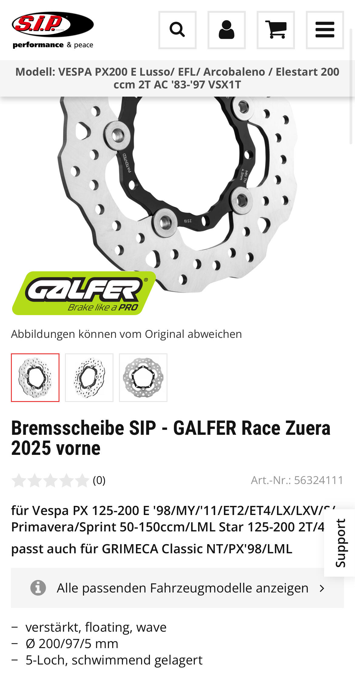

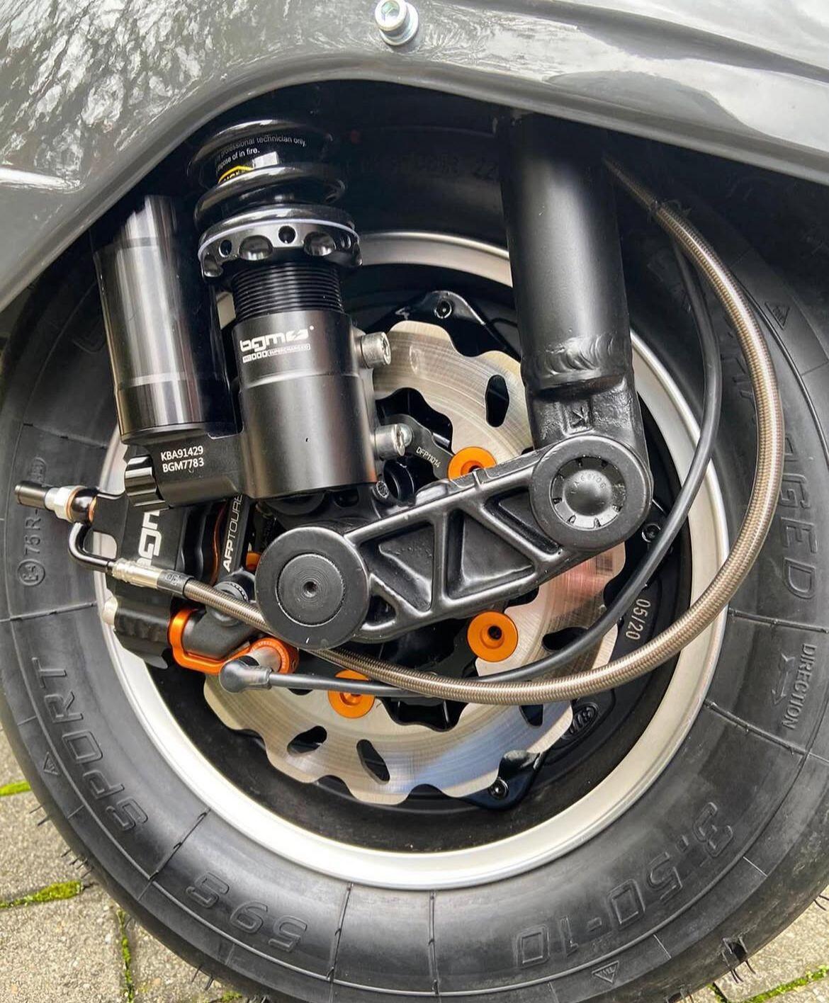

  21. Weiß einer ob die 5mm anstatt 4mm mit einer Af Parts Aufnahme und BGM Pumpe V1 Probleme macht? Meine Stage6 Scheibe sieht glasig aus, macht aber keine Probleme.
  22. Sah bei mir genauso aus Habe aber eine neue Halterung bekommen.
