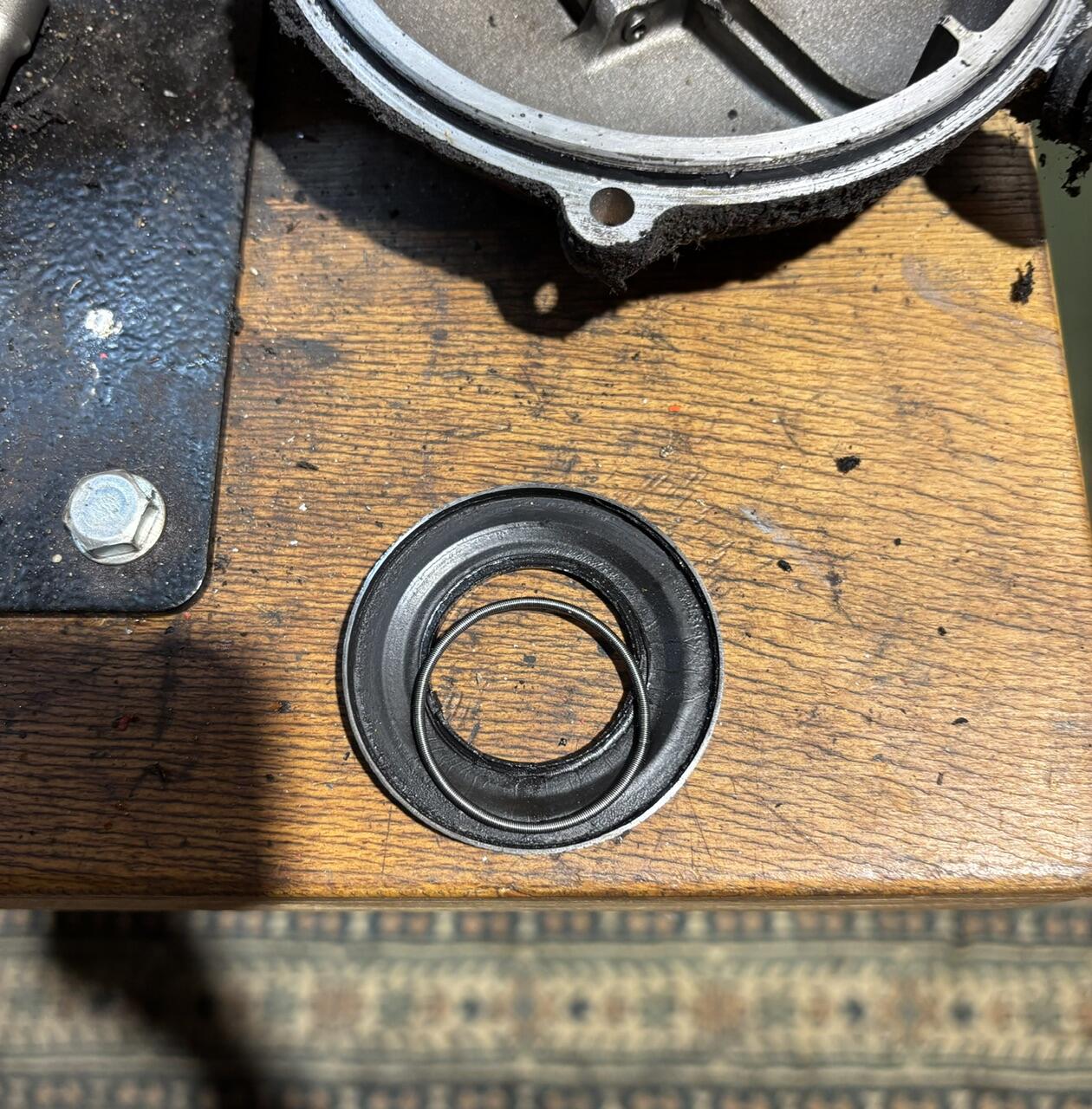

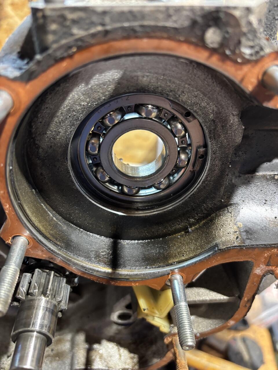

  2. PX80, Getriebeöl war quasi nur noch sprit Lima Simmerring sah auch nicht besser aus
