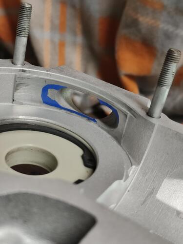

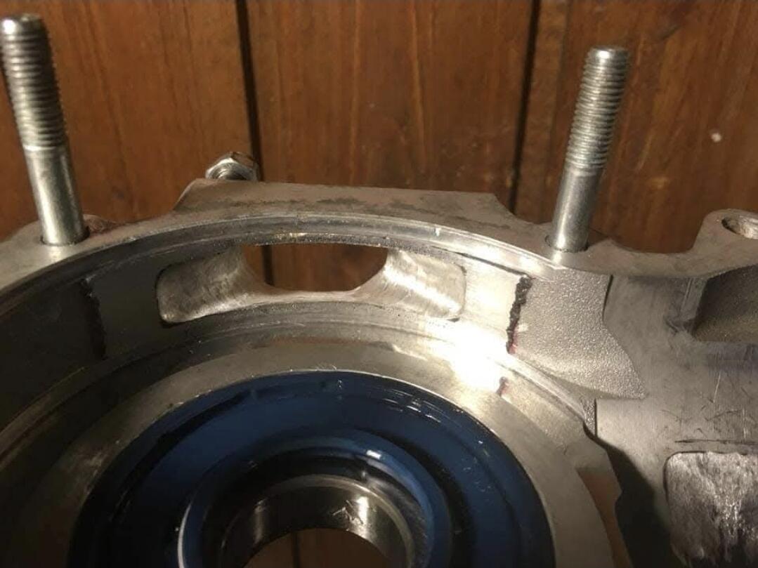

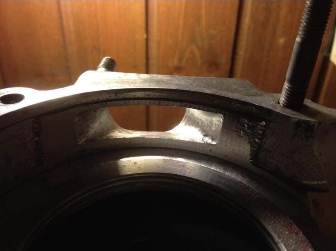

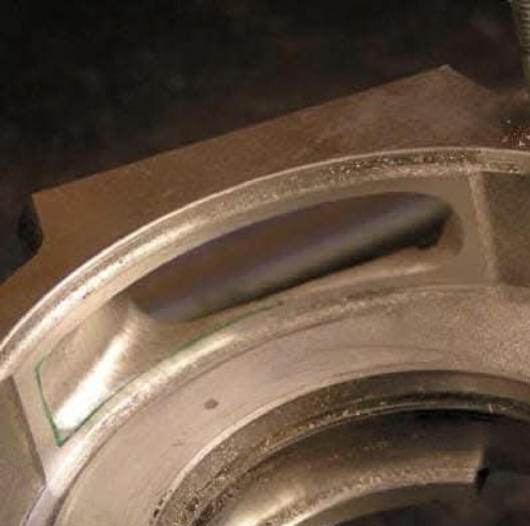

Mal eine kurze Frage: Was bearbeitet ihr denn am Zylinder am Fuss? Macht ihr nur den Absatz an der Limaseite weg oder erweitert ihr auch an der Kuluseite?
Gibts irgendwo einen Vorher-Nachher Vergleich vom Sport zum Ranger auf DS mit SI?

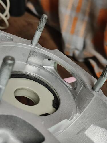

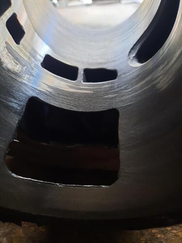

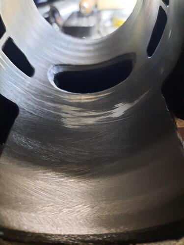

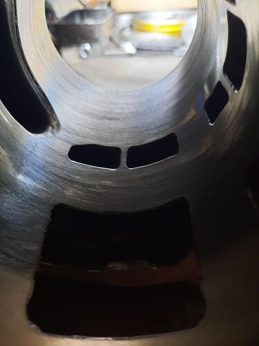

Moin,

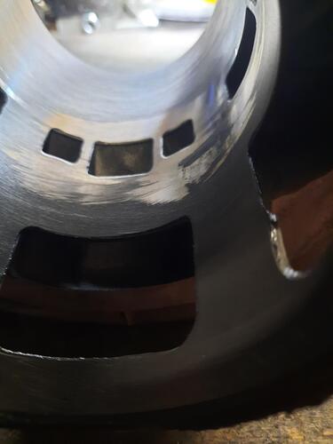

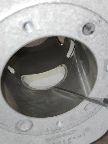

ich baue auch gerade meinen Ranger zusammen und bin auch gespannt was mit dem Layout und den SZ raus kommt am Ende. Weil es ein paar Seiten zuvor um Steuerzeiten ging greife ich das nochmal auf. Aktuell bin ich mit ner 60er Welle mit 1,5er am Fuß bei 124/188, so werden die ÜS im UT komplett freigegeben. Wegen dem starken Radius an der Oberkante wäre, bei ausreichend freigegebener Fläche zum Auslass, vermutlich die Mitte anzupeilen fürs messen, da kommt man dann auf 175-180 ganz grob, was dann auch wieder mehr Sinn macht.
Messschieber musste ich rein halten für den Fokus
Spannend finde ich auch den Kopf, die große Quetschfläche sticht einem mit 57% schon ins Auge. Ausgelitert hab ich ihn noch nicht.

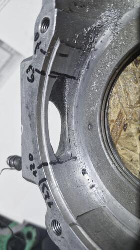

Geplant ist mit 24er SI und Standard Zündung auf PX alt Gehäuse ein paar Auspuffanlagen von mir zu testen. Einlasszeiten sind mit ner Tameni/MecEur Welle 110/72, ich hab mich für 120/72 entschieden im ersten Schritt. Mit einer Mazzu K2D wäre ich bei 78° nOT gelandet das fand ich etwas zuviel für den ersten Versuch. Ich konnte das irgendwie nicht glauben mit den langen Einlasszeiten nOT und hab echt zig mal gemessen, sind die Zeiten so viel länger bei Alt Gehäusen? IMG20251108225515.jpg
Der dunkelgraue Bereich im Einlass sind die original
Bearbeitungsspuren, daneben habe ich nur angeglichen in die Breite, also in der Länge hab ich nix gemacht...

Ist das ein Durchbruch zum Gewinde des Stehbolzens zum Vergaser im Einlassbereich hinten?

Hast du das mit der Wangenbreite mal abgeglichen ? Meine das die bei der Welle recht schmal war und deine seitlichen „Dichtflächen“ sehen recht schmal aus ?
Ich habe die nicht breiter gemacht als sie original an der breitesten Stelle sind. Nur angeglichen. Die "Bohrung" war die breiteste Stelle. Das passt so auf jeden Fall
Ja, hatte ich auf rally alt Gehäuse auch, mit tameni welle von Stoffi lange einlasszeit war ich auf knapp 80nOT, das fuhr mit 60 hub und o tune zylinder echt top!

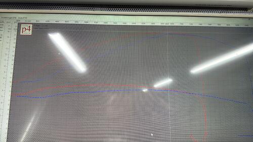

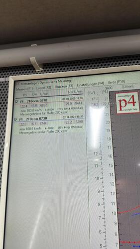

Hier ein Vergleich. Nur Zylinder getauscht.
vor 4 Minuten schrieb rollerlanger:
Welcher ist welcher?

vor 15 Minuten schrieb retronix:
Die blaue Kurve ist aus November 2024 - das wird also der Malossi sein. Die rote Kurve aus 2025 der VMC...
vor 14 Minuten schrieb AAAB507:
Ja genau. Der VMC geht unten raus deutlich besser und macht früher zu.
vor 10 Stunden schrieb rollerlanger:
Danke für das Diagramm. Ist das das "Butter und Brot-Setup" mit Langhub und Polinibox? Es gibt wenige Diagramme, wo der Sport bei 4500 15 PS hat, aber der VMC scheint ja nochmal was drauf zu legen...
