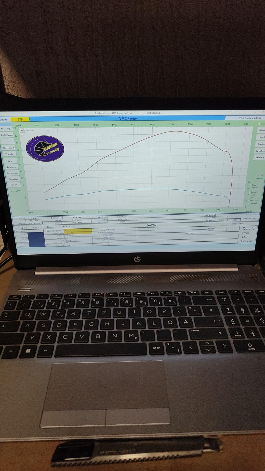

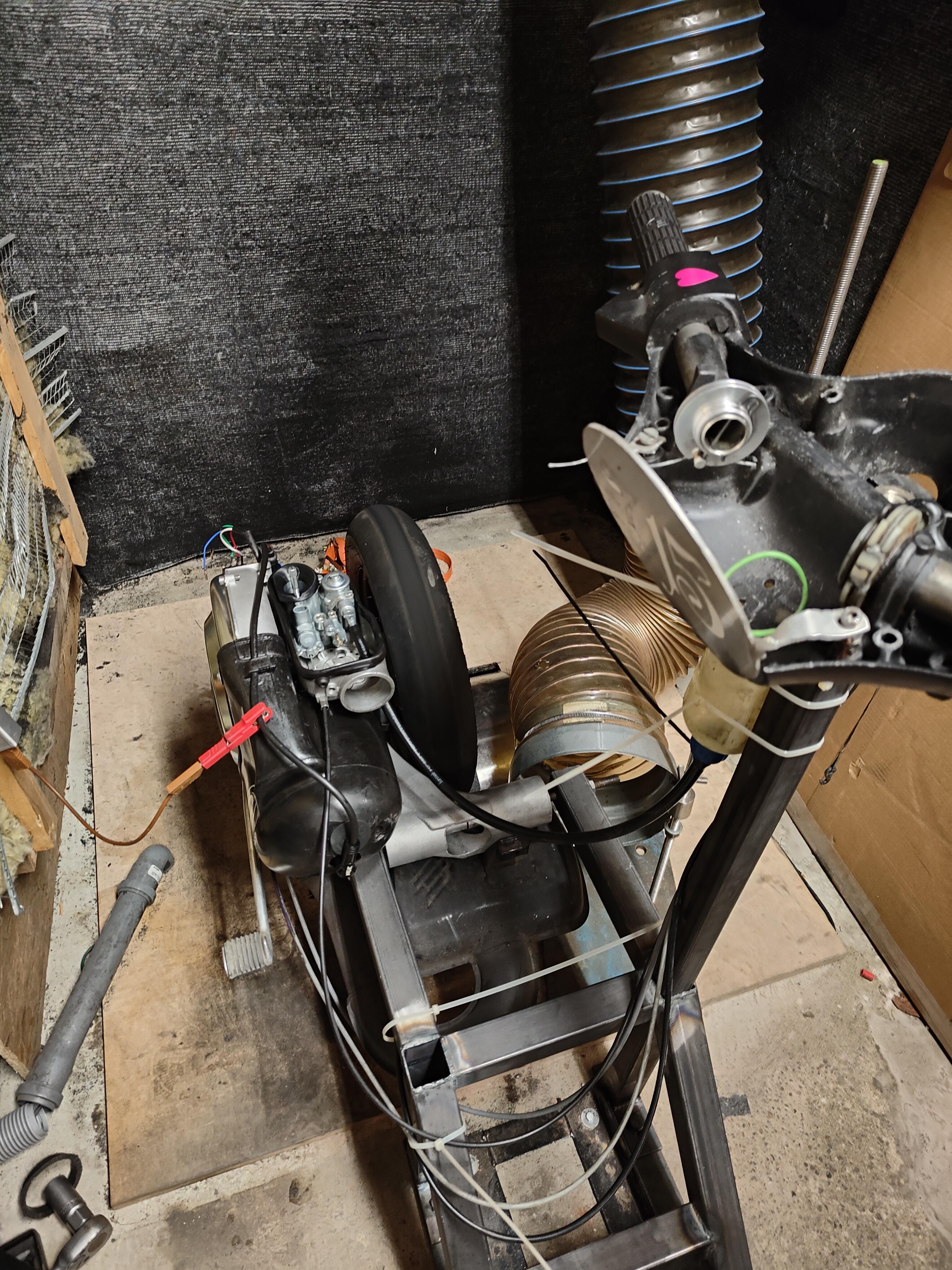

Moin,
Ich hab gestern und heute meine Motorhalterung für meinen Prüfstand gebaut und direkt mal einen Versuch mit dem neu aufgebauten Ranger gemacht. Eigentlich ging es mehr um die Halterung als um den Motor aber ich war so überrascht von dem Ergebnis das ich das jetzt hier mal rein stelle. Ich bin noch nicht fertig mit der Abstimmung, bzw da ist noch gar nix passiert auch Zündung ist noch nicht kontrolliert.
Aller erster Lauf VMC Ranger 223 (123/17x)
60er Tameni/Meceur Welle
Einlass 120/72 (n.OT war durch alt Gehäuse gegeben)
Nix angepasst am Gehäuse, wegen 0,3nm lohnt das nicht ;)
24si ohne Abdeckung mit LLVR Venturi
Zündung Ori/Repro
Polini Box

Also Du bist Gamba Racing. Video hab ich heut gesehen.
Hab auch soweit unterlegt, dass die ÜS komplett offen sind, waren 1.2mm oben 1mm so das die QK 1.2mm is
Läuft echt geil der Ranger, nur muss noch aufm Prüfstand.

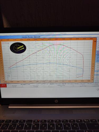

Ich denke ich bin noch etwas zu fett unterwegs. Werde aber wie schon oben erwähnt per AFR abstimmen.
Zündung lag voll daneben, jetzt bei 18° mehr ging leider nicht, auf Anschlag... Aber krass was da so geht, die 244er können einpacken auf Drehschieber ;-) Bedüsung nix gemacht, läuft ziemlich sauber.

Gerade eben schrieb Schorse:
Bin mir sicher ob man was auf dem Bild erkennen kann...2025-12-08 17-36-54.pdf
Direkt aus dem Topic ist nix zu erkennen. Das ist das bekannte Problem nach dem Update.
Mit dem Umweg über deine User-Seite sieht man was.
Geiles Ergebnis. Da zucke ich schon immer mehr, mal meinen Malle Alt auszutauschen.

Also der Zylinder ist echt ein Wurf. Für den minimal Aufwand definitiv einen Wechsel wert!
