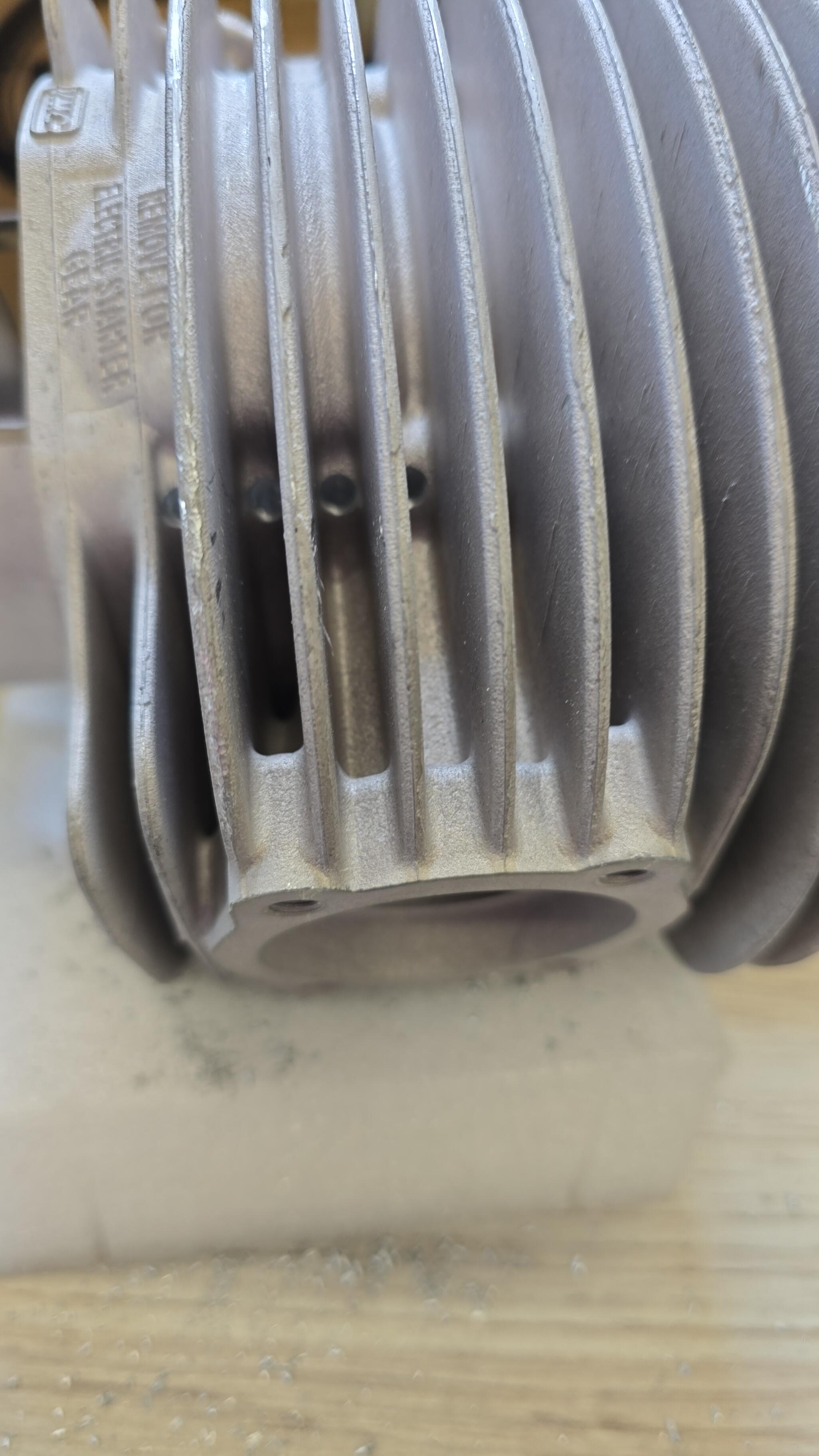

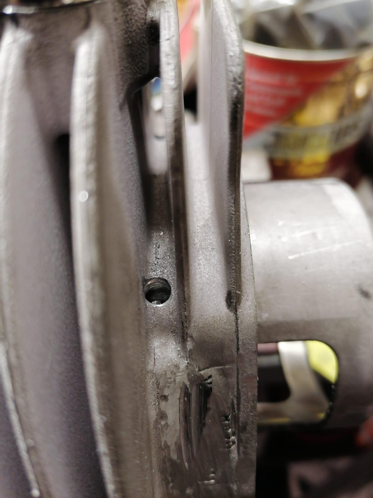

  5. Spritmangel und die nicht aufgebohrten Stehbolzenlöcher
  6. Hatte dieses Jahr dasselbe Schadensbild. Auch zu wenig Sprit bekommen bei 129 kmh laut GPS. AFR passte mit 11.5 bis 12.0 borher perfekt. Ok. Bin 70km am Stück vollgas gefahren😁. Nach Anleitung von nem Kumpel hab ich nun beim neuen Ranger alle Stehbolzenbohrungen auf 9.5mm aufgebohrt. Zwischen den Kühlrippen immer ein 4 oder 5mm loch zu den Stehbolzenbohrungen gemacht
  7. Schwimmpimmel folgt jetzt dem Inhalt: Gaeskits
  8. Mal dran gedacht, das Deine Stehbolzen evtl. Falach sind, bei allen meinen Motoren hatte ich 2 verschiedene Gewindelängen😁. Und das waren schon bisher paar Motoren🤔. Und bist Du wirklich gaaanz sicher, das diesen Motor noch nie jemand zwischen hatte. Oder aber Luigi hat bei der Motormontage einfach andere Stehbolzen eingesetzt
