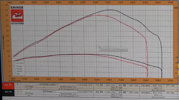

Also ich finde das Video interessant, vor allem den Vergleich der beiden Kurven. Ich habe meinen Motorumbau noch vor mir, daher kann ich mir noch aussuchen ob ich oben oder unten unterlege. Die Frage ist nur ob meine Polini-Box dann auch so weit ausdreht und ob der Ranger dann auch mein Getriebesetup (24/65) zieht im vierten. wenn ich unterm Fuß ausgleiche.
Habe hier auch noch den SIP-Road 3.0 liegen. Werde es dann mal testen und meinen Eindruck mit euch teilen falls erwünscht...
Ich habe unten unterlegt, habe die 24/65 und Polini Box. Der Ranger zieht das sowas von gut. Da würde ich mir keine Gedanken machen.

Um nochmal auf das Video zurückzukommen. Ohne die Steuerzeiten zu kennen und mit dem Wissen das zwei verschiedene Auspuffanlagen zum Einsatz kommen, sehe ich keinen Vorteil den Kopf zu unterlegen. Die Kurven verlaufen bis 6200 U/min nahezu identisch. Auf der Straße wahrscheinlich nicht spürbar. Ab 6200 beim Fuß gespacerten Ranger mehr und länger Leistung und auch das Drehmoment fällt etwas später ab als beim Kopf gespacerten.
Wie gesagt, Steuerzeiten (noch) unbekannt. Wenn das Wetter am Sonntag mitspielt, werde ich versuchen ein paar Worte mit Ricardo zu wechseln. Und den Besitzer des Fuß gespacerten Rangers habe ich auch mal angeschrieben.

...das ist doch keine taugliche Basis um die Stelle des Hubausgleichs abzuleiten...
vor 14 Minuten schrieb polinist:
Richtig. Das ist ein absoluter Witz! "Komplett identischer Motor, lediglich Hubausgleich an anderer Stelle. Und sonst nur ein anderer Auspuff". Damit disqualifiziert man sich doch als Motorenabstimmer und Kurveninterpretierer.
