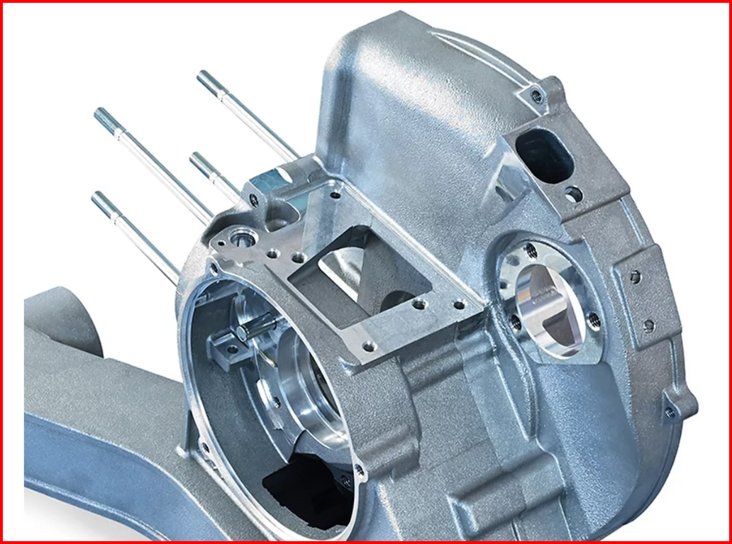

  7. Hi Zusammen! Wieder ein neue Motorgehäuse und diesmal von Polini für die PX125-200. Hatte das schon wer in der Hand? LG Richard
  8. Die Ds Welle mit 60mm hub von Sip und BGM egal welches PL. Bei 105-110 mm PL noch zusätzlich die Glocken und VWW von Mazu
  9. Würde jetzt das neue Polini Gehäuse ins Rennen werfen!!! Sie so aus als würde sie das von den LML 150 Motoren übernehmen. Hat schon jemand so ein Gehäuse geordert? POLINI-Kurbelgehäuse für Vespa PX und PE
