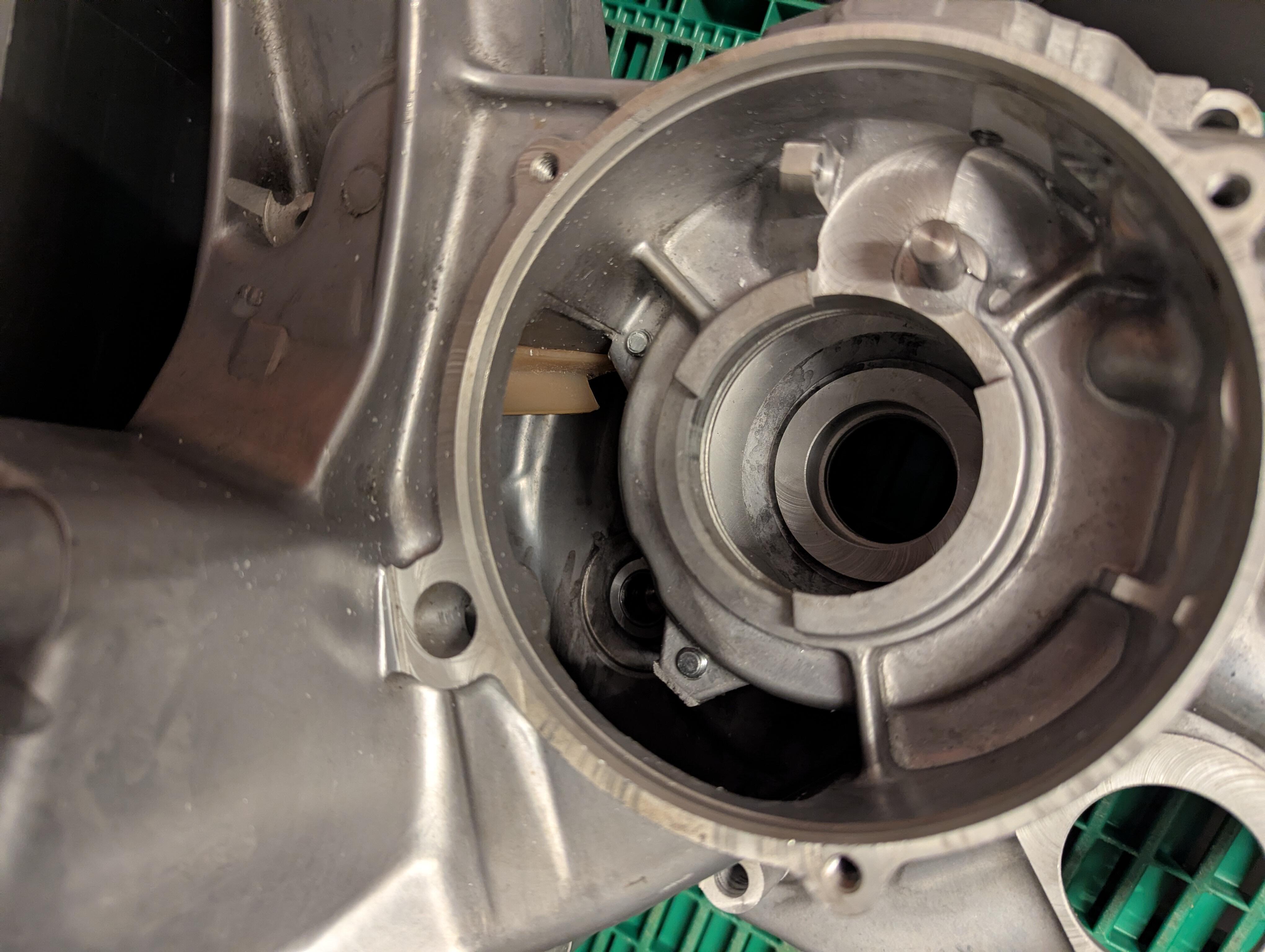

  1. Ok du hast jetzt 3 Varianten. 1 bremstrommel 27. Loch zu und 27er simmerring. 2 bremstrommel 30 mm. Loch zu 30er simmerring. 3 bremstrommel 31,5 Loch offen innen liegender simmerring und staubschutzkappenblech. Dann ist aber zwingend die lusso hauptwelle mit lauffläche für die den simmerring innen notwendig.

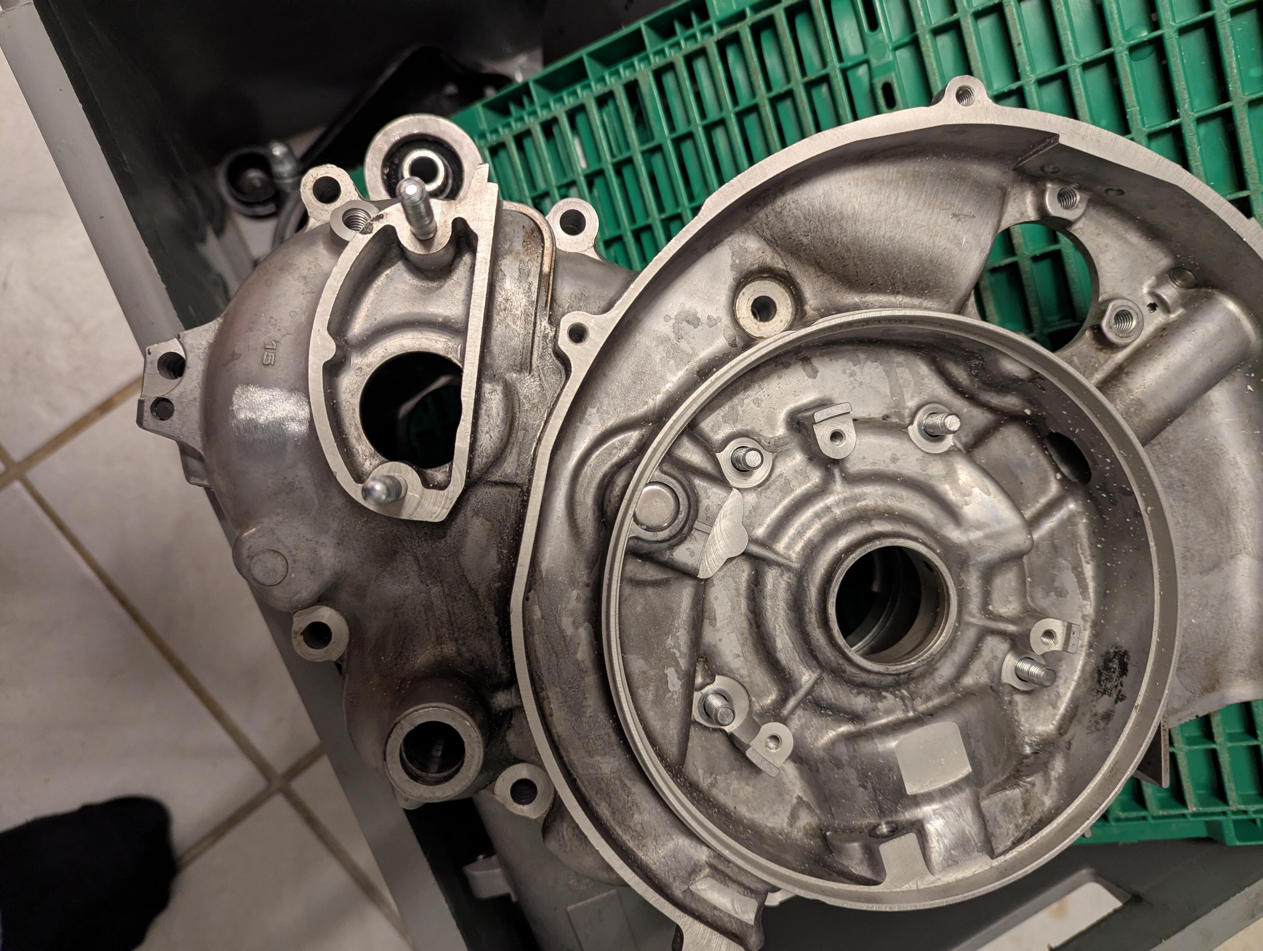

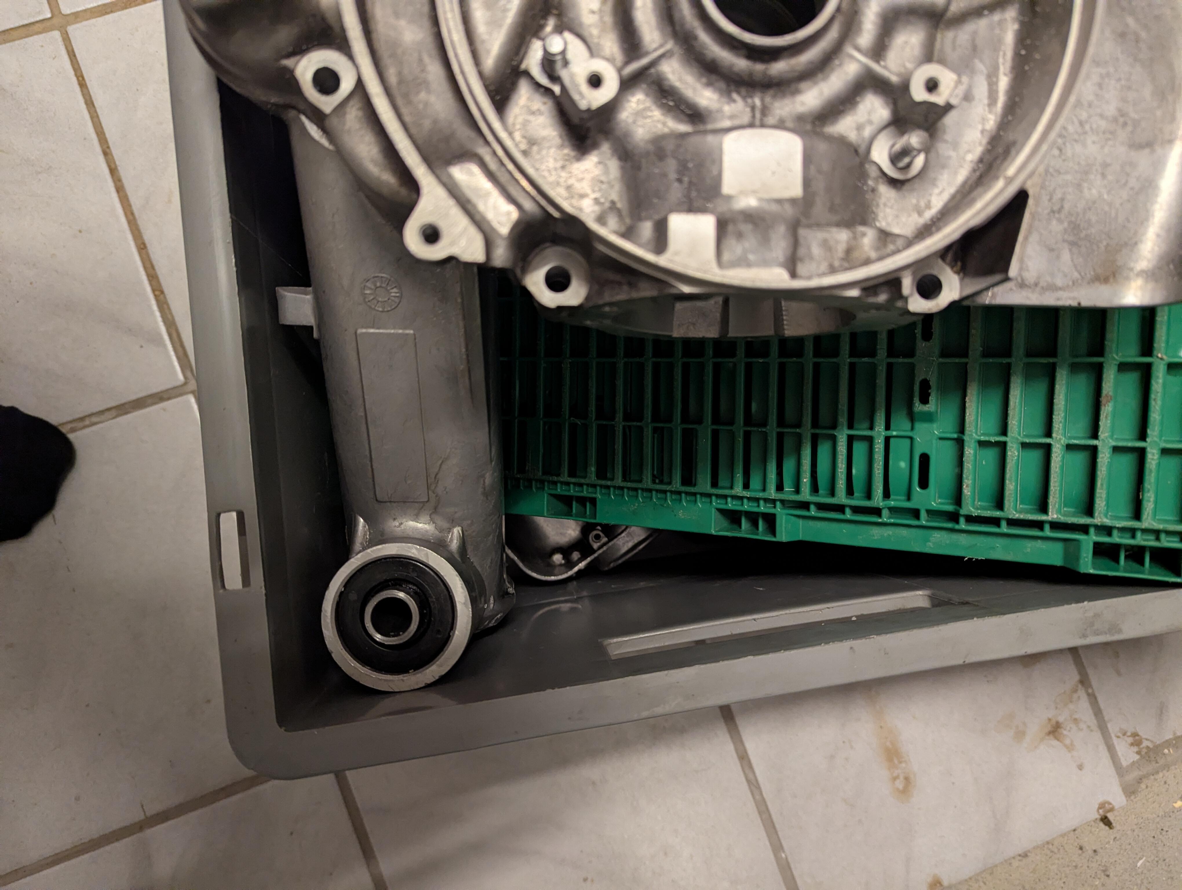

  7. Passt alles ohne Nacharbeit.

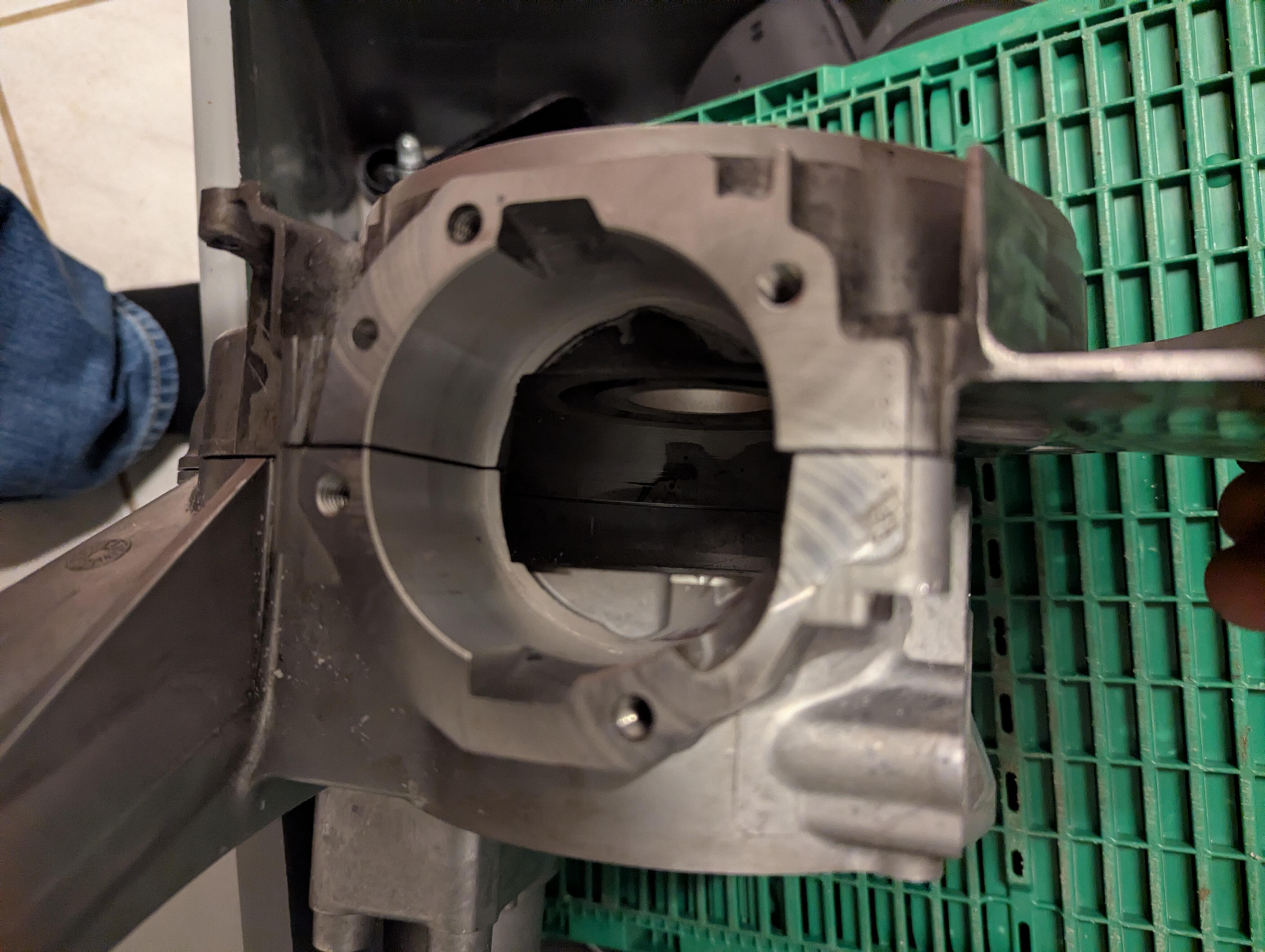

  8. Ich hab das vor 2 Wochen verbaut. Lima Seite habe ich aber ein T5 Lager genommen statt dem Kugellager. Simmerring kulu garantiert nicht ohne spalten möglich. Funfakt. Durch die Lage der öleinfullschraube mehr als 500 ml Öl möglich. Alles in allem ein gelungenes Gehäuse.
