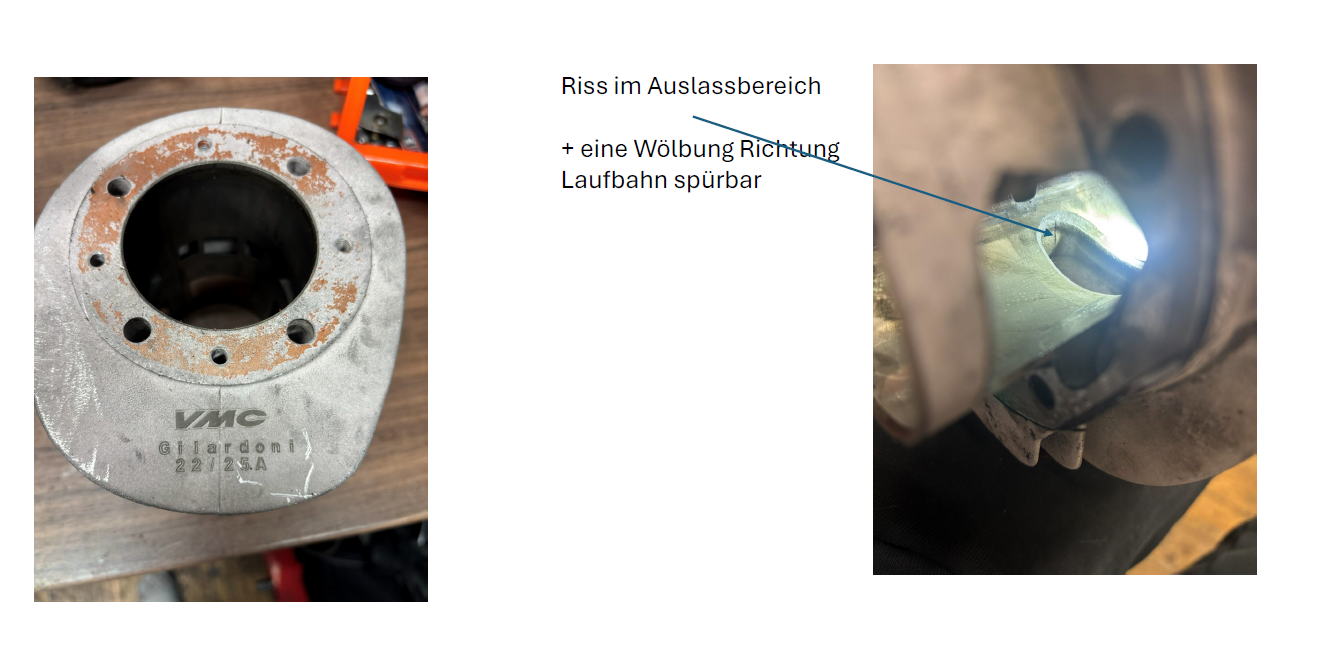

  1. Hallo Zusammen, vor ca. 3 Wochen hat sich auch mein VMC Ranger verabschiedet, nach ca. 60km. Hat bei gemütlichen ca. 90-100km/h einfach kurz mal geklemmt, mit gezogener Kupplung ausgerollt. Kurz gewartet --> Kickstarter fest. Es hat sich ein Riss/Bruch im Auslass gebildet, Zylinder so verformt das eine Wölbung im Stehbolzenbereich deutlich spürbar ist. In der Preisklasse von Malossi- und Polini-Aluzylindern darf sowas nicht passieren. VG R.Malossi
