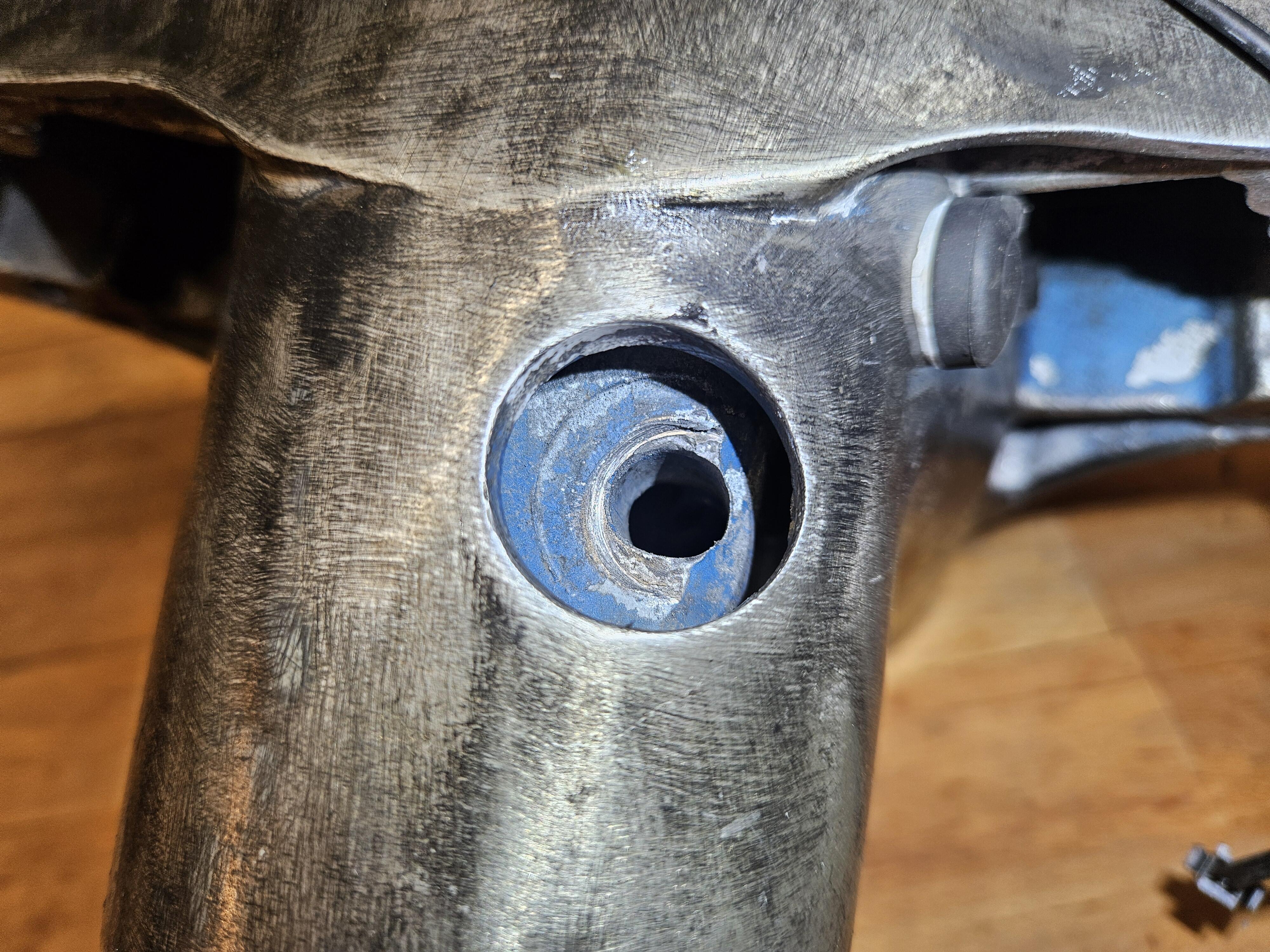

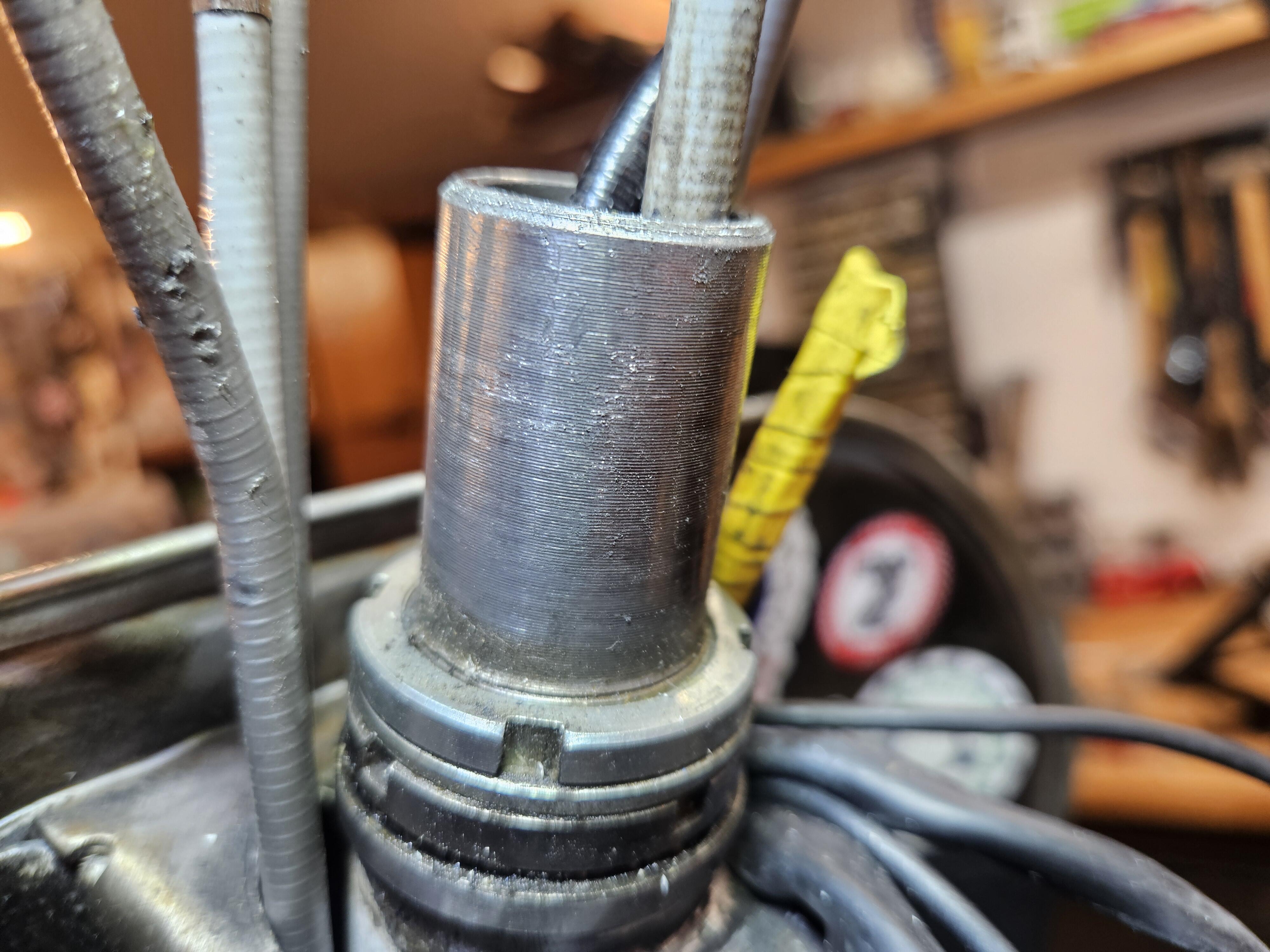

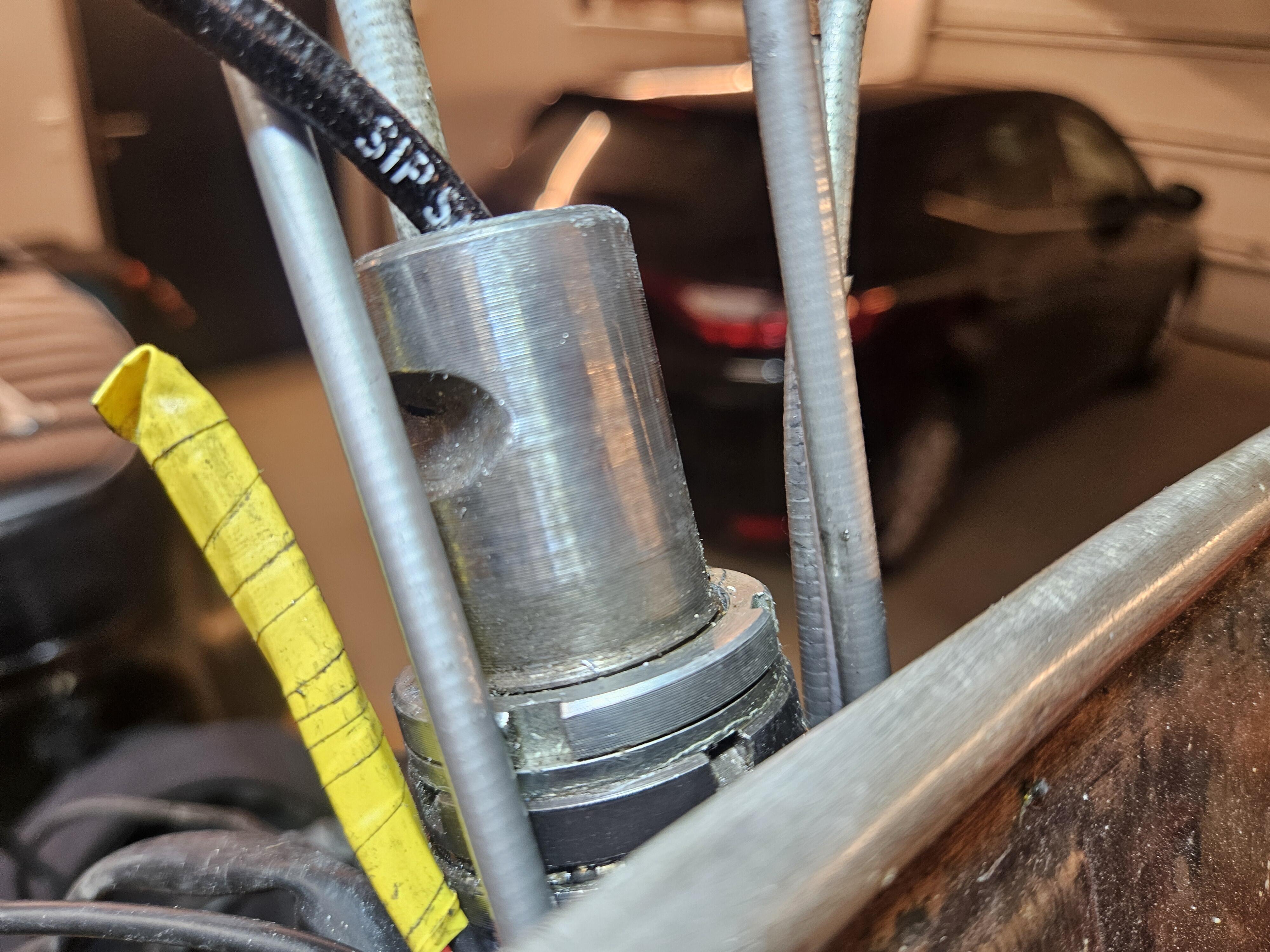

Lenkerkopf wird nicht fest

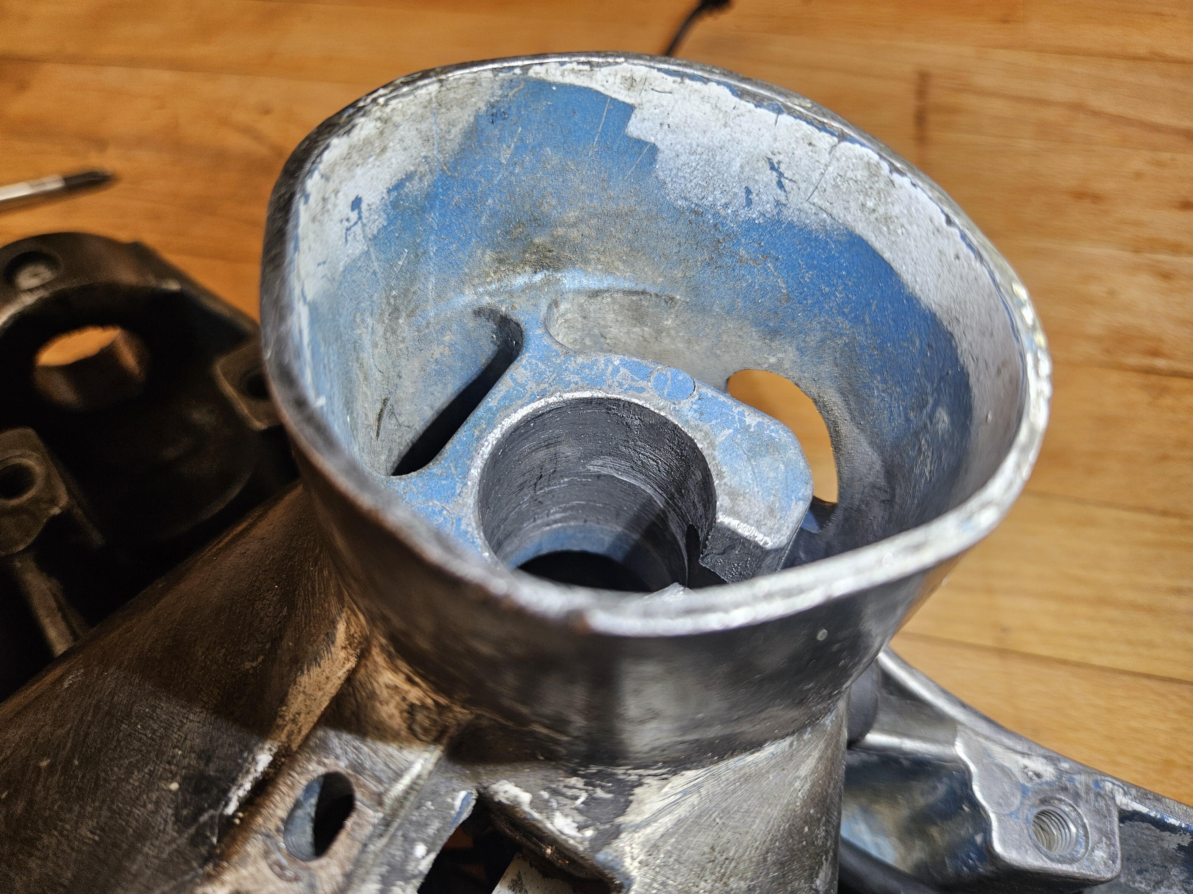

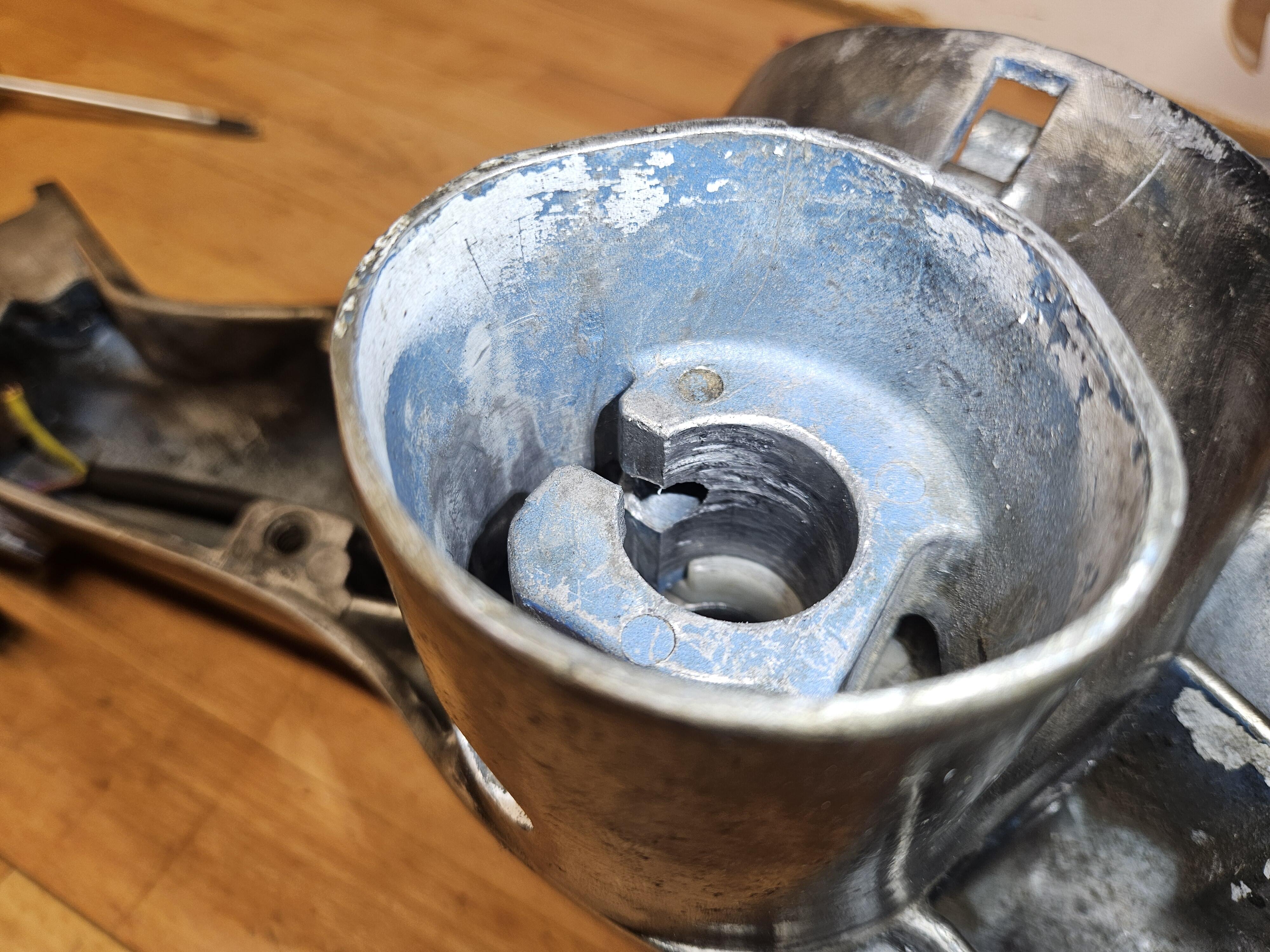

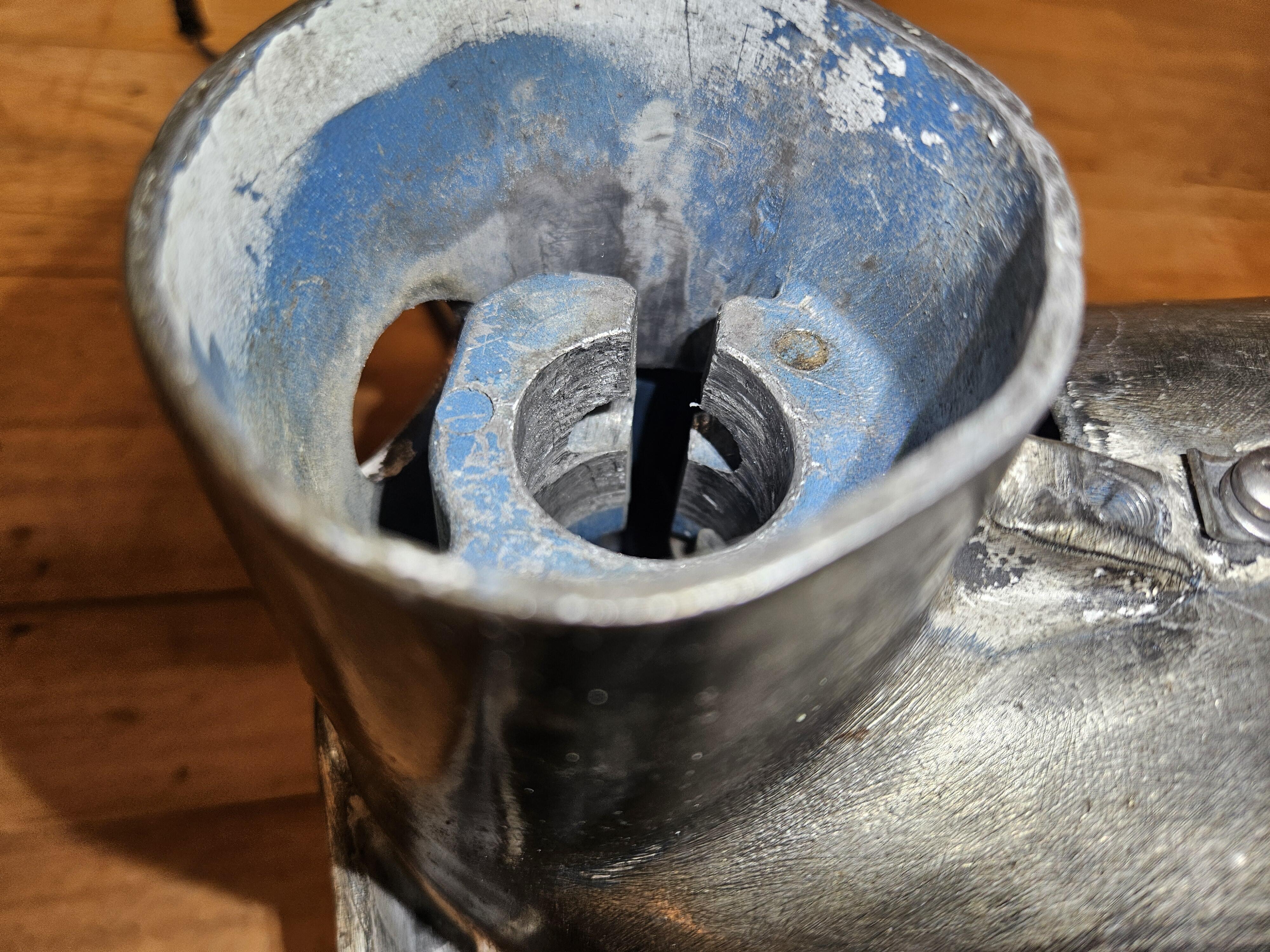

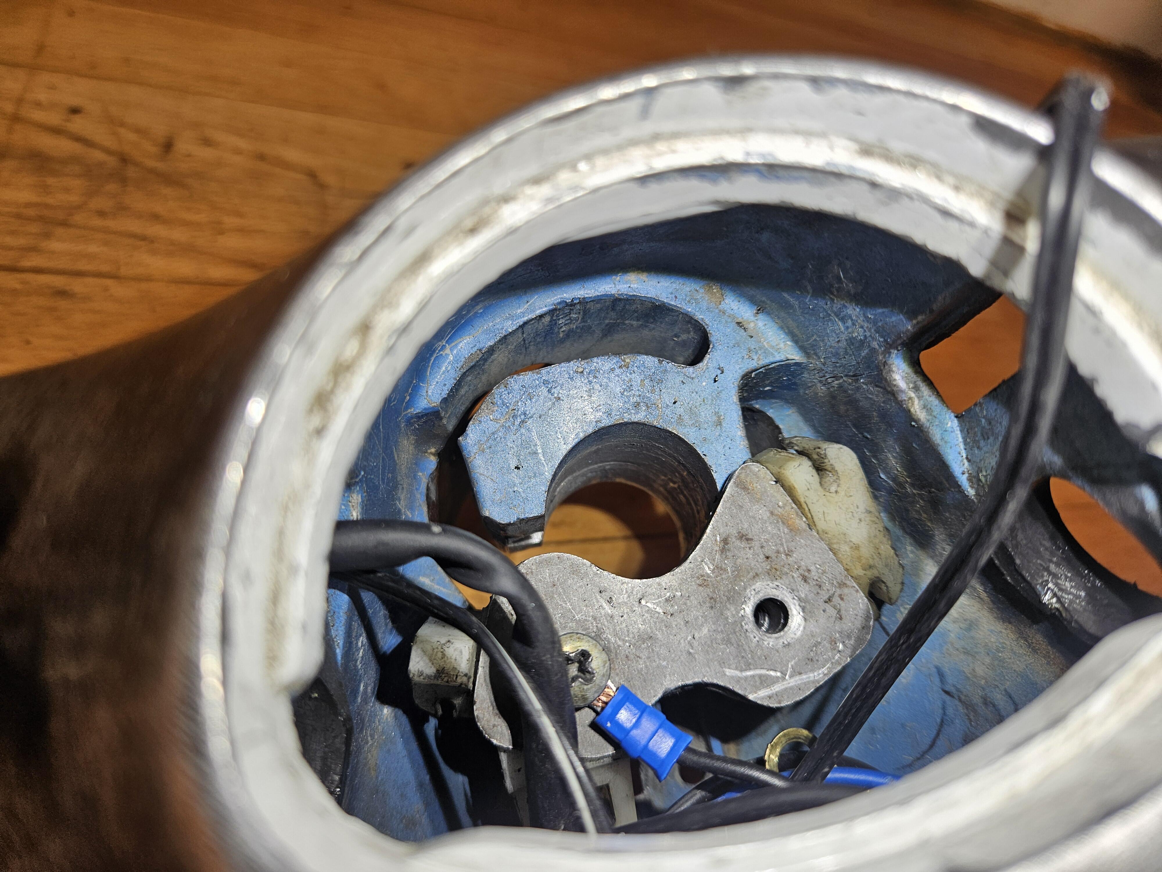

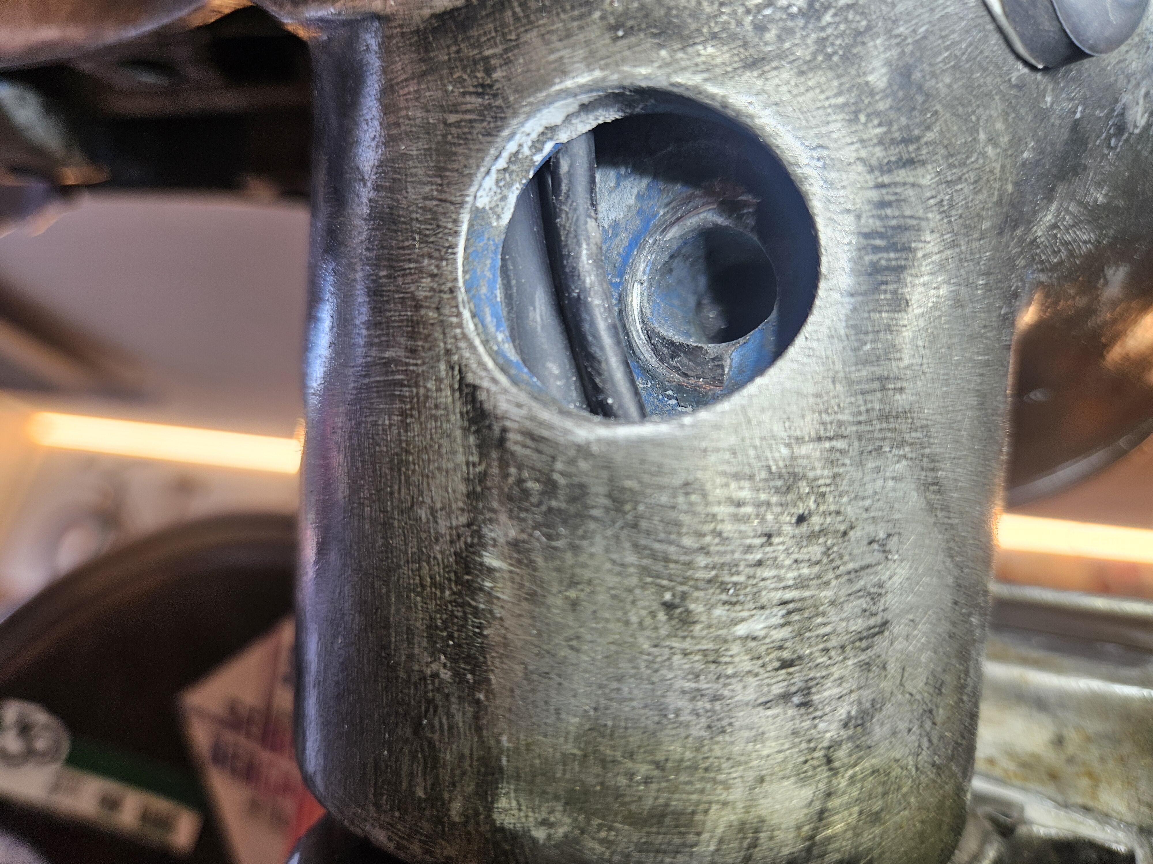

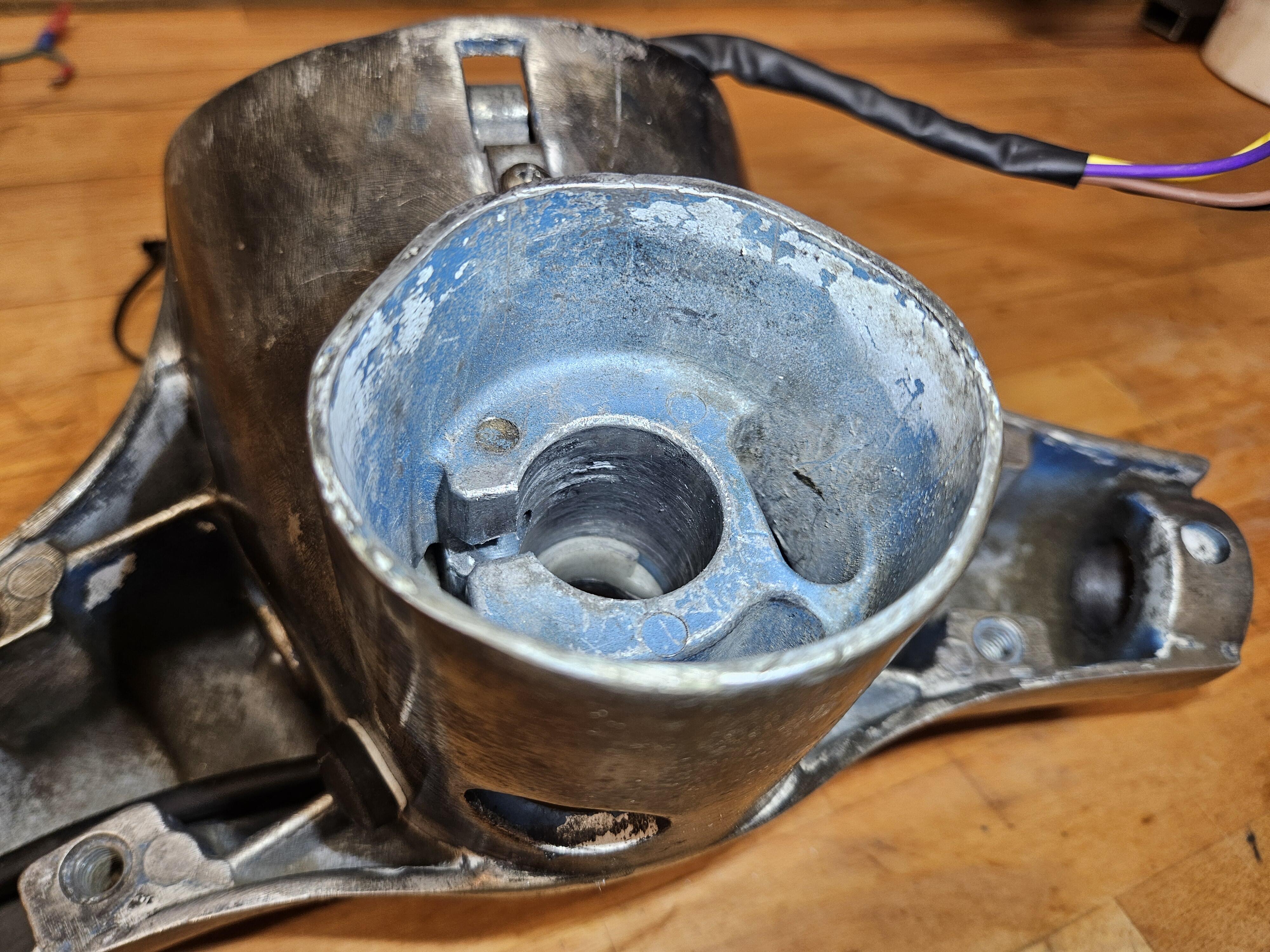

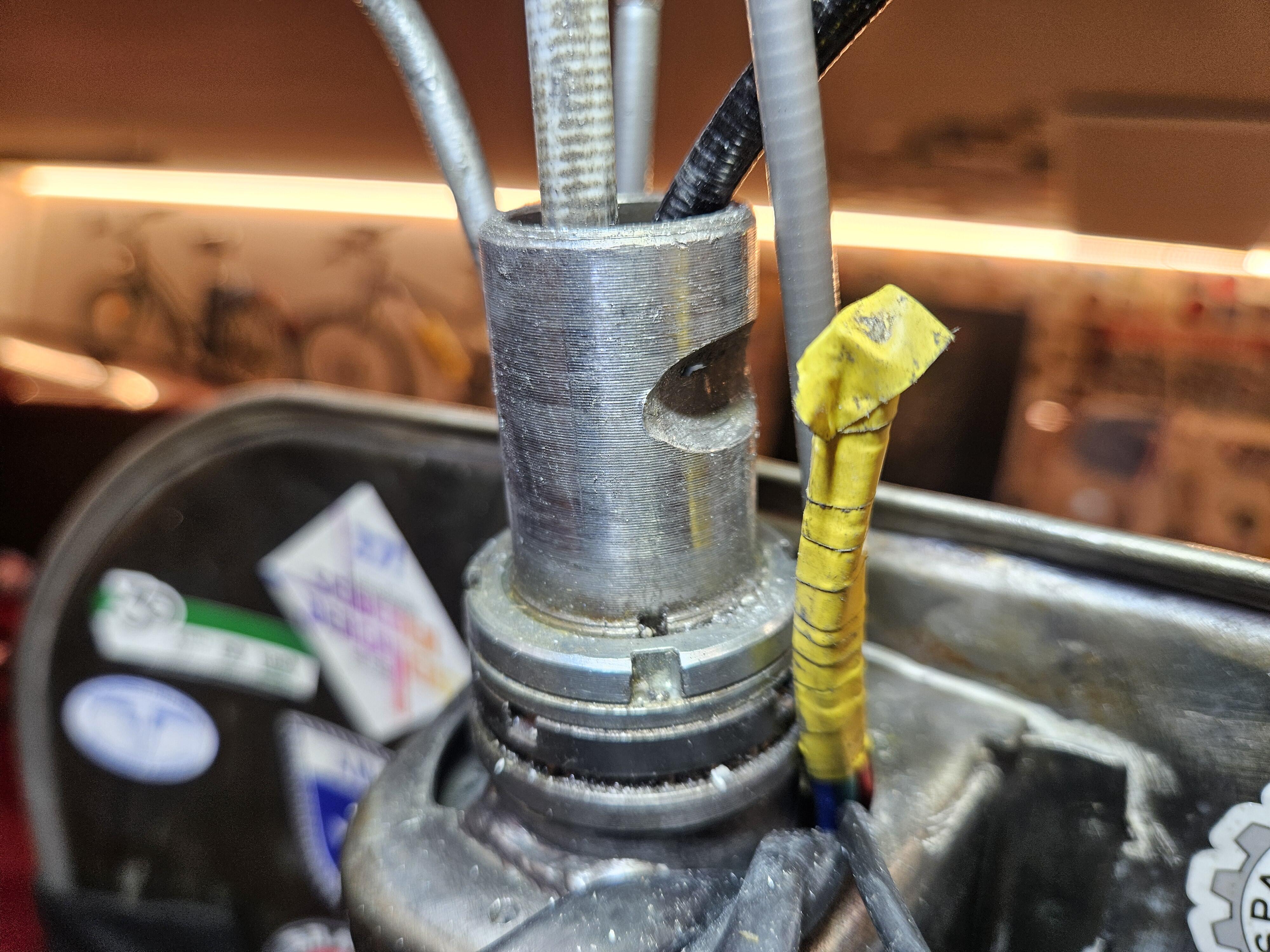

Gerade alles zerlegt - ein Traum mit Vollausstattung des SIP Tachos, neuem Kabelbaum, neuen Bowdenzügen usw. - mir kommt das Speiben! Bei der Klemme kann ich keinen Riss oder dgl. erkennen. Allerdings sind auf der Innenfläche ziemliche Verreibungen zu sehen und wie gesagt, die Auflagefläche der Schraube ist mM eine Frechheit. Bin mal soweit froh, dass der Lenker nicht gerissen ist. Die Frage ist: Was jetzt? Kleben wäre Schwachsinn - das bekomm ich nie wieder runter ohne vieles kaputt zu machen. Hat irgendwer eine Idee? Danke Flo
Grüß euch, Hab das Problem, dass ich meinen Lenkerkopf (Primavera) nicht fest bekomme. Kann machen was ich will, ab Abschlag kann ich den Kopf weiter drehen. Mir scheint, dass die Auflagefläche am Kopf zu wenig Fläche bietet und sich sogar die "Scheibe" am Schrauben dadurch ins Alu frisst. Auch eine zusätzliche, große Scheibe brachte keine Abhilfe. Ich fürchte hier hats der Vorgänger mit der Kraft übertrieben. Dass der Kopf irgendwo gebrochen ist, denke ich nicht, fürchte aber ,dass ich ihn sowieso nochmal runter nehmen muss - wieder alles von vorne. Hat schonmal wer ein öhnluches Problem gehabt? Danke Flo
