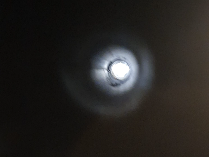

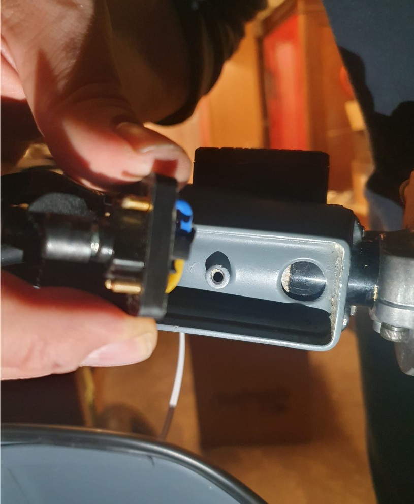

  14. Danke für eure Tipps! Habe heute nochmal geschaut. Hinter dem Lichtschalter ist keine Schraube. Auch beim Blick ins Gasrohr sehe ich keine Schrauben. Befürchte es bleibt nur das Austreiben, aber das mach ich im Winter. Für jetzt konnte ich die Bremse im montierten Zustand instandsetzen.

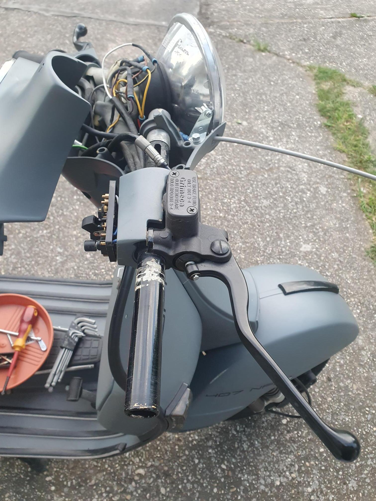

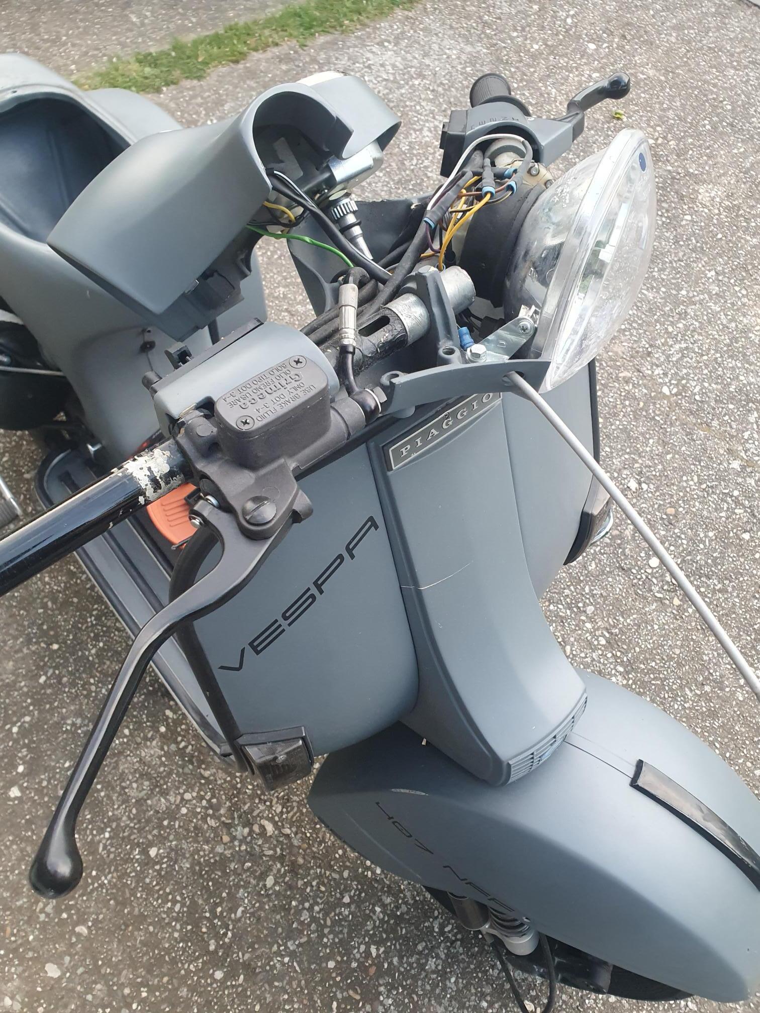

  15. Hallo, meine vordere Scheibenbremse an der PX löst nicht mehr richtig und schleift. Wenn ich den Nippel an der Bremszange kurz öffne, löst die Bremse und das Rad dreht wieder freu. Deshalb vermute ich, dass das Problem vom Bremshebel kommt. Nun habe ich aber folgendes Problem: Vorbesitzer hat Kurzhubgasgriff montiert und dazu ein festes Gasrohr verbaut Die Bremspumpe ist direkt am Gasrohr angeschraubt, ohne dem beweglichen Teil der Klemme Schrauben für die Klemme der Bremse sind aber nicht zugänglich und hinter der ursprünglichen Bremshebelaufnahme --> Fotos Für mich sieht es so aus, als hätte der Vorbesitzer das Gasrohr verpresst Nun bekomm ich weder das Gasrohr noch die Bremspumpe demontiert. Hat jemand einen Tipp wie ich das demontieren kann? Normalerweise sind diese Gasrohr irgendwo geschraubt, aber ich kann nichts entdecken. Danke!
