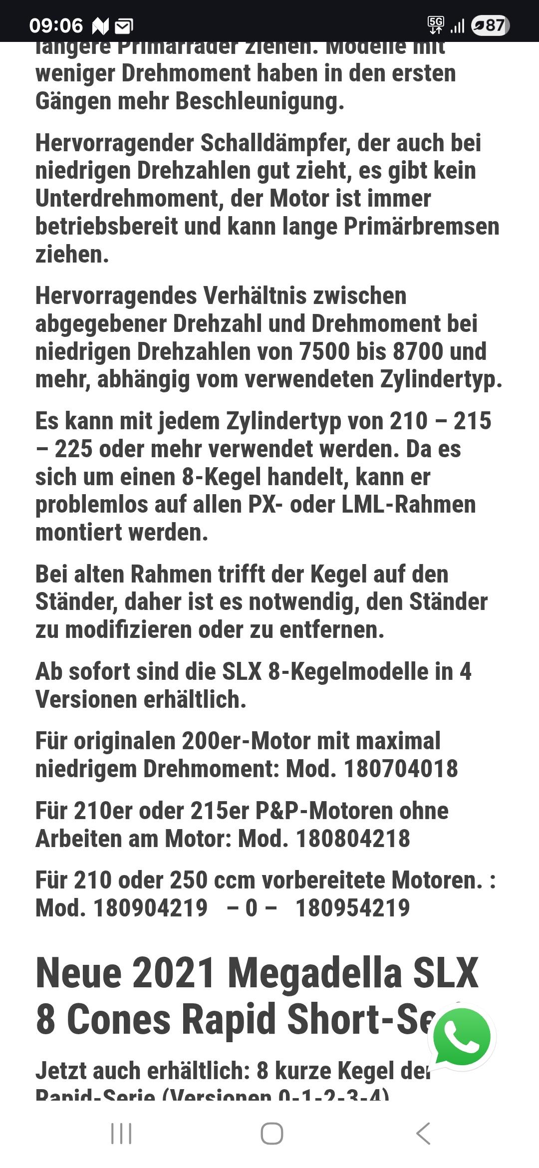

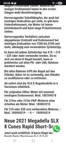

Mein Reden. Der Megadella is Top. Fahren den SLX8 seit zwei Jahren, erst aufm Polini, und jetzt aufm Ranger.
In allen Lebendslagen genug power.
Man muss halt den passenden SLX8 für sein Setup nehmen.
Ich hab den für Bearbeitete Motoren mit 210 bis 225ccm.
welcher genau ist das hast du da einen Link
Müsste ja auf einen Quattrini auch recht gut passen wenn das Endrohr und innen die Löcher nicht zu klein sind
vor 12 Minuten schrieb Patricks:
Schreib ihm doch einfach für was für ein Setup du die Anlage haben möchtest. Er baut dir den dann dem entsprechend.
vor 25 Minuten schrieb Patricks:
Ich hab den dritte Variante.
Fürn Quattrini 244 brauchst die 4. Variante
