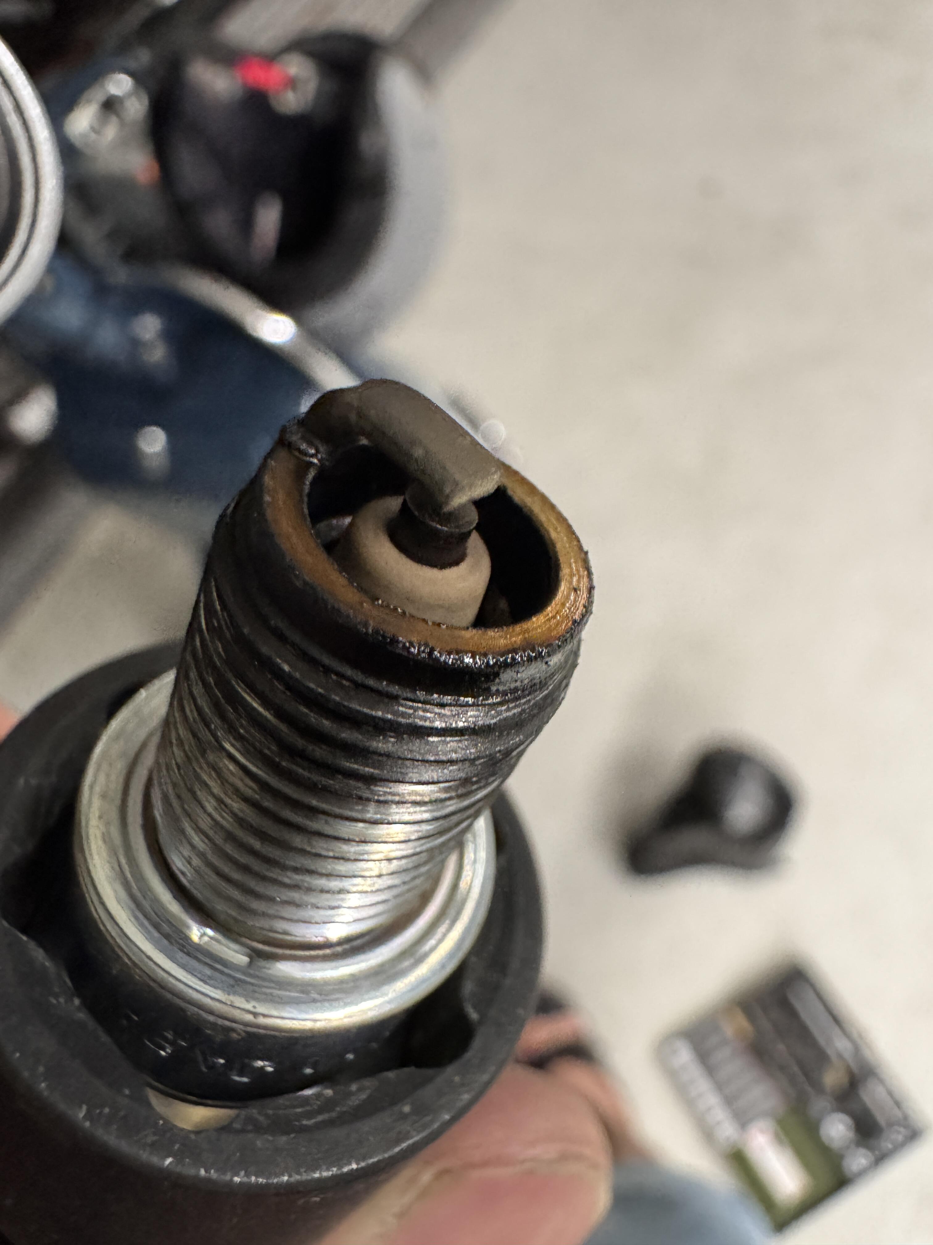

ND bin ich jetzt bei 62-160. hatte etwas Magerruckeln. Damit ist es jetzt weg und läuft super. Kerze sieht meines Erachtens auch tadellos aus.
vor 11 Stunden schrieb psaltermm:
Naja, die Kerze geht ja eher ins gräuliche. Vor allem welche Gasstellung? Wie lange gehalten?
kommt aufs Öl an...
meine sehen auch so aus - AFR abgestimmt und seit tausenden Km gepudert. Gewinde ist leicht ölig, somit genug Saft im Brennraum.
und wenn´s eine NGK9ES is... zeigt sie mEn auch ein wenig strange an.
Aber stimmt schon, ohne definiertem Ausschalten des Motors nach Dauerfeuer kanns halt auch im Ausrollen oder heimfahren ;-) wieder verfälschen
quasi fast schon OT
mit der Bedüsung bist definitiv nicht so falsch unterwegs.
Fahre meinen mit 58/160 und HD 120! Schieber glatt, mit mobilen AFR
mobil montiert, bis knapp 1/2 Gasstellung um die 13 Voll aufgerissen über die Schnellstraße ~130km/h bei AFR 12,5 - 13
