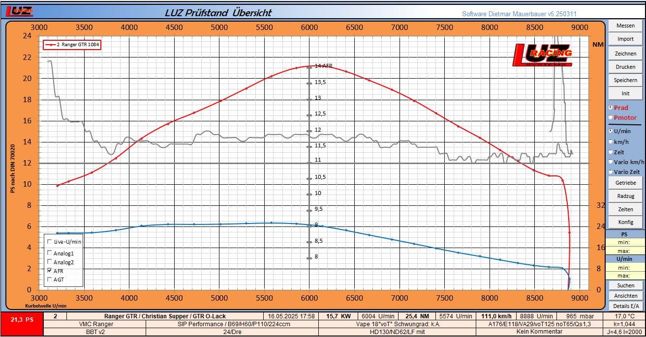

So, heute viel Zeit mit einem anderen Moped auf dem Prüfstand verschissen, jedoch meinen Ranger schnell für 3 Läufe draufgeschnallt.
das Teil schiebt von unten raus, dass wir schlecht wird...
Sollten alle Angaben im Diagramm ersichtlich sein, inkl. Bedüsung
definitiv noch zu fett unten wie oben, jedoch keine Lust mehr gehabt.
nächste Woche geht´s wirklich ans Abstimmen. schätze da kommt noch gut 1-2 PS dazu und Band nach hinten raus.

bei 3000 liegen knapp 22Nm Drehmoment an... fährt sich auch genau so

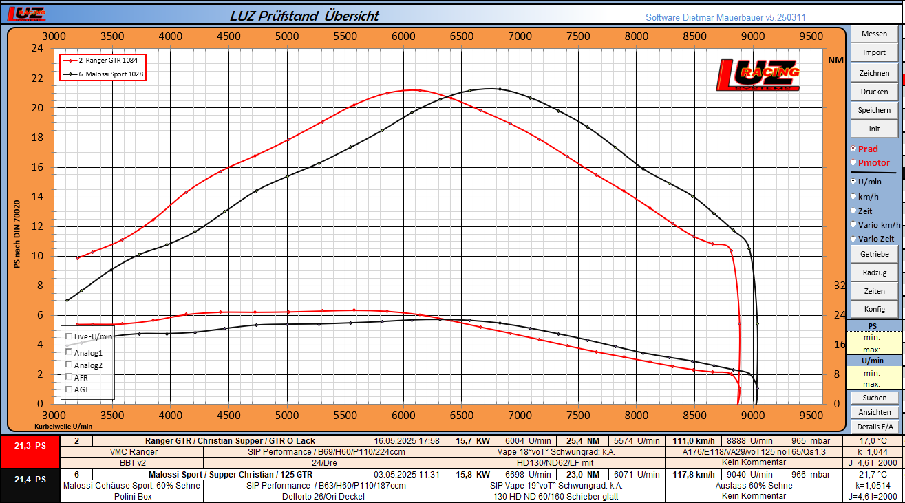

Malossi Gehäuse,
Ranger extrem runtergesetzt mit 2mm Kodi auf 118/176
ÜS gut aufgerissen, Einlass 125 - 65
24 SI mit ori Luftfilter und Ansaugschlauch
BBT v2
interessant ist der direkte Vergleich zu einem Malossi Sport mit Polini Box..
2025-05-1723_38_19-Pruefstand.exe-LUZRacingSystemsLUZPrfstand.thumb.png.d84813f964af7dd7df035496070488d2.png
glaube zwar, dass ich die Kurve hinten raus mit passender Bedüsung noch ein wenig halten kann (AFR jetzt bei 11) aber eigentlich spricht hier die Charakteristik des Zylinders Bände..

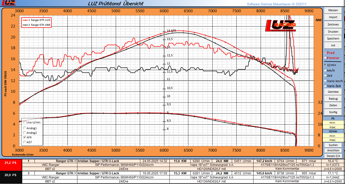

so, jetzt endlich ziet um die Kurven mal zu vergleichen..
hat tatsächlich hinten raus noch was draufgelegt.
Durch das Drehmoment fährt sich das wie knapp 30 PS
Peak recht früh, exzellentes Tourenmoped!
vielleicht wäre mit mehr Steuerzeit mehr Leistung drinnen, aber vermutlich auch später.
Jetzt sind neue Reifen montiert und das Moped gilt als abgestimmt.
Also ich sag mal das sich 21-22 PS nur subjektiv wie 30 anfühlen können. Die 25 Nm sind hier auch eigentlich normal für ein Tourensetup. 17 PS bei 5000 sind gut,aber auch beim Malle Sport oder einem gut gemachten 187er immer möglich,und auch noch deutlich mehr.
Ich will das Ding keinem schlecht reden da er mich nach wie vor selbst interessiert,aber die Teils inzwischen häufig festgestellten brachialen Eindrücke decken sich in keiner Weise mit den gezeigten Diagrammen.

...in Deinem Vergleichsdiagramm zum Malossi Sport steht D63 und 187ccm.
Womit ist der Ranger da jetzt wirklich verglichen??

vor 16 Stunden schrieb polinist:
ist ein Eingabefehler... ist ein Malossi Sport 221

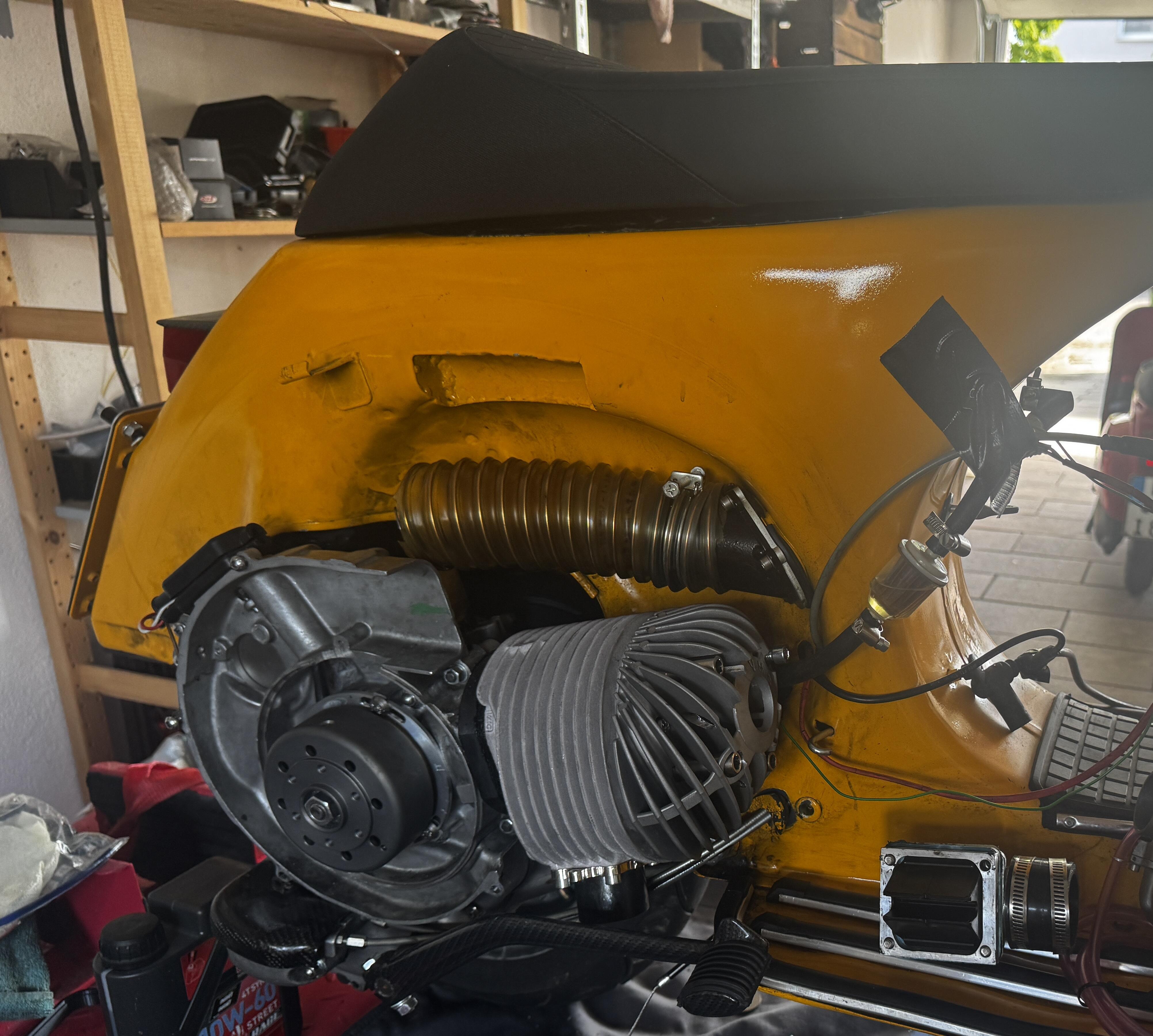

vor 4 Stunden schrieb PXCop:
eingebaut ist der Motor schon mal :)
J&G Platte mit bgm Welle ? Da bin ich gespannt, das wäre mein aktuelles Setup.
