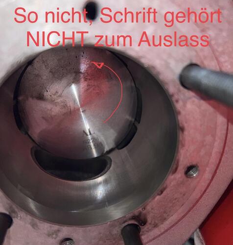

Kolben richtig herum verbaut? Wenn du in den Auslass schaust darf kein Kolbenfenster zu sehen sein wenn du den Kolben einmal komplett hoch/runter fährst.

Fehler gefunden: Kolben ist verkehrt, Beschriftung muss noch oben weg vom Auslass.

Das sieht schon stark nach Ölsauger aus.
Kontrolliere mal dein Getriebeöl
vor 4 Minuten schrieb fuffbuff:
Schrieb er nicht, Fehler war Kolben falschrum? Aber wieso muss der Pfeil vom Auslass weg sein?
Ich kenne das Ölbild im Zylinder nur von Ölsaugern.
Sehe da keinen Pfeil. Auch wenn der Kolben falsch herum verbaut war, ist es tatsächlich sehr ölig. Schaut nicht nur nach zu viel 2 Taktgemischschlotze  aus. Maybe beides!
Bearbeitet von SaltNPepper
gräulich schwarz ist eher Ölsauger als Gemisch (egal welche Farbe das Öl mal hatte)
Getriebeöl checken
D
vor 15 Stunden schrieb SaltNPepper:
Da ist auch kein Pfeil auf dem Kolben, aber jeder hier weis doch das die Kolbenfenster gegenüber zum Auslass kommen.

Der Kolben ist verkehrt eingebaut. Der der muss andersrum montiert werden.
Ist echt doof das vmc die nicht markiert haben.

vor 21 Stunden schrieb Ork77:
D
Es weiß nicht jeder!!! Normalerweise sind alle Kolben soweit ich weiß markiert.
vor 29 Minuten schrieb Paulek_83:
na also wenn es sogar der Ork weiß 🤭😂
vor 34 Minuten schrieb Paulek_83:
Es weis jeder das die Kolbenfenster nicht in Richtung Außlass kommen!
Bearbeitet von Ork77
vor 4 Minuten schrieb PXCop:
Gerade eben schrieb Ork77:
Es weis jeder das die Kolbenfenster nicht in Richtung Einlass kommen!
okay, ich revidiere meine Aussage... :whistling:
vor 1 Minute schrieb PXCop:
Habs korrigiert, scheiß Rechtschreibkorrektur.

Ja, die Spülkanäle gehören nicht zum Auslass, durch die Beschriftung war ich (wir es waren noch andere betroffen) so sicher, das es passt. Meine bisher verbauten Zylinder/Kolben hatten immer eine Kennzeichnung am Auslass. Man macht ja keine Fehler mit Absicht.
