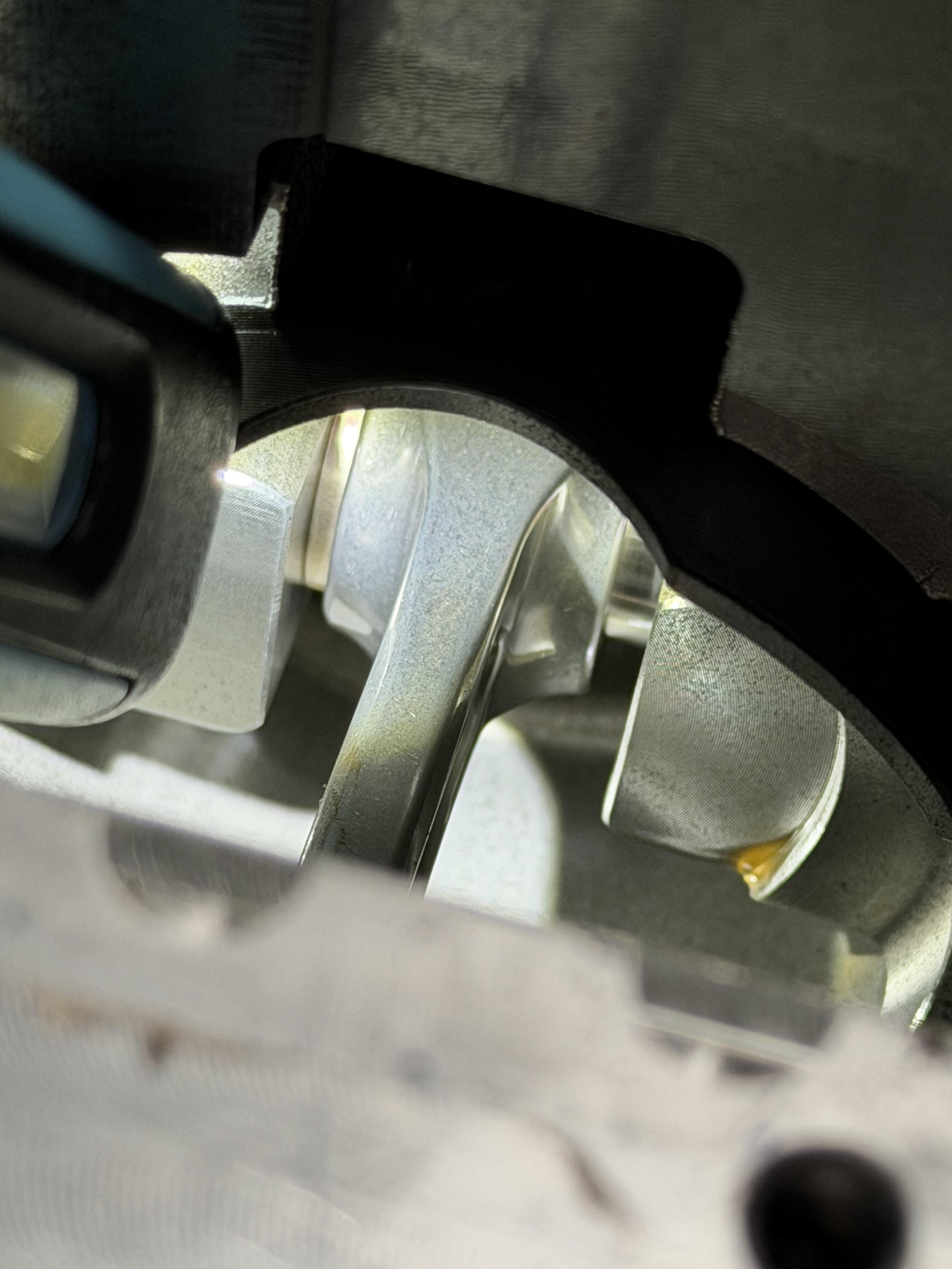

Hallo hab hier ein BFA auf der Werkbank dem es den 1. Gang zerlegt hat, beim Auseinderbauen ist mir das AXIALSpiel im Kolbenbolzelager aufgefallen. Ist das normal ?? Kann ja eigentlich nicht so funzen, das Teil drückt 56 PS 🫣- Alles zum neuen VMC Ranger 213ccm hier rein

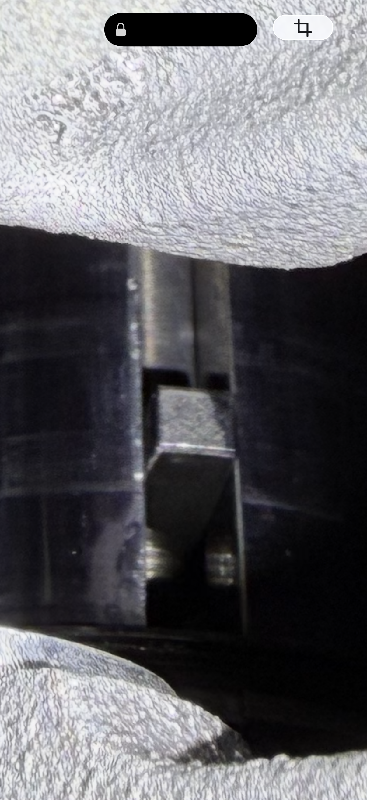

Hab jetzt bei 60er Welle und Malossi Gehäuse, 0,8 mm Fudi 1,5 mm KD Qk 1,30 mm genau- Alles zum neuen VMC Ranger 213ccm hier rein
Hab jetzt den Vorauslass gemessen bei 0,8 Fudi 33grad 🤔Qk genau 1,30 Der Auslass ist schwierig zu messen weil die Kante abgerundet ist.- Alles zum neuen VMC Ranger 213ccm hier rein
ist bestellt, sehr geil was die machen 😍- Alles zum neuen VMC Ranger 213ccm hier rein
Oh 2 dichtungen am Kopf übereinander, finde ich nicht optimal,(bin vieleicht pingelig) wenn ich unten 1mm und oben 1mm beilege hab ich 1,06 Qk jetzt sind die Überströmer gerade noch so frei. Wobei ich bei der nächsten Frage bin, ist es schlimm wenn der kolben sehr leicht bei UT am Überströmer steht ? Steuerzeiten werde ich noch messen- Alles zum neuen VMC Ranger 213ccm hier rein
