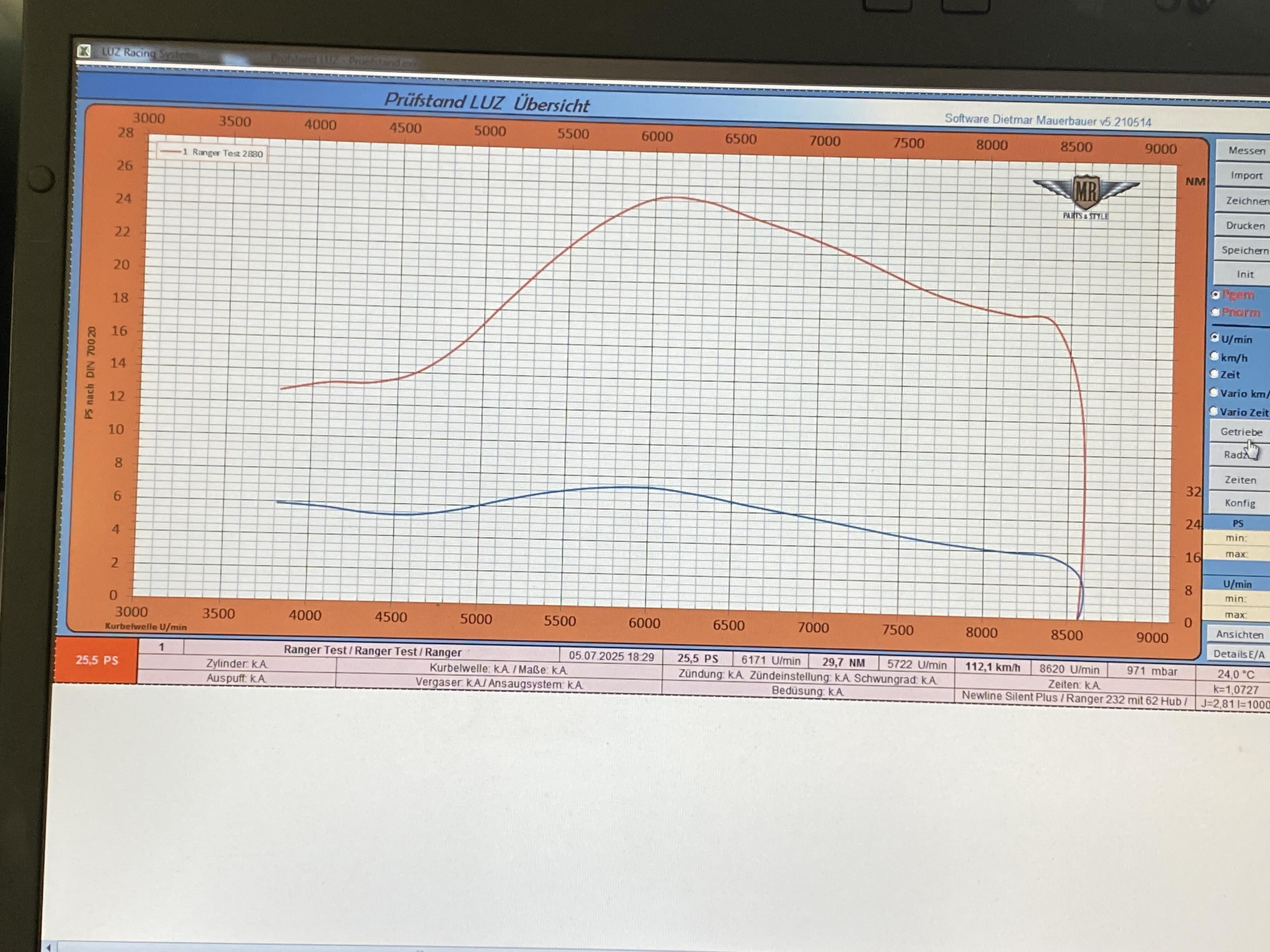

Ich weiß schon, heute ist Samstag und heute hatten ja @FOX Racing und ich mal unsere neu aufgebauten Motoren auf dem Prüfstand und wir haben ja versprochen, die Kurven zu posten.
Vorneweg aber erstmal ein herzliches Dankeschön an @FOX Racing (oder eher an seine Frau?) für die Zeit und die Bereitschaft! :cheers:
Wie bei @Uncle Tom sieht man auch bei meinen Kurven den Kamelhöcker bei den Reso Anlagen, obwohl ich sogar den Auslass schon mal nach vorne gezogen habe, um den Vorauslass etwas zu vergrößern, aber das war noch nicht genug - ich muss da nochmal ran, dass die 30 sicher stehen :-D
zum Setup nochmal:
gedient hat mein "alter" Crono Motor als Basis, J&G Adapterplatte für 200er Zylinder, SIP 60/128mm Drehschieberwelle auf Membran gelippt von @Flexkiller, Keihin 35 PWK, Tassi III Membrane, SIP Vape Sport
Gefräst habe ich an der Adapterplatte die Übergänge, um die Kanten zu reduzieren und den Auslass von der Laufbahn aus, um einerseits den Vorauslass zu vergrößern, andererseits aber die Auslassform im Kanal beizubehalten.
Auspuffanlagen: Mustang, R/T 25, Canonized und Newline Silent (aus diesem Grund war ja auch noch der 13er Gabelschlüssel an der Halterung, ich bin zu faul, alles immer wieder hin und weg zu räumen, wenn ich weiß, ich muss da eh noch mal ran)

Ranger P&P
ÜS am Block angepasst
RD 350 Mrmbran
PHBH 30 mit Wurfbedüsung
SIP Glockenwelle 62/110
NewLine Silent +
werd die Tage aber noch eine BGM Touring Box testen.
vor 2 Minuten schrieb linksgewinde:
Aber 25 PS sind schon ein bisschen mau mit Membran!
Finde ich ehrlich gesagt auch! Ist aber alles noch mit Wurfbedüsung ohne Lambda & AFR. Da ist sicherlich noch was zu holen. Werde das nochmal mit Box testen und dann sehen wir schon. Wobei der Malle Sport in dem Trimm auch nicht viel mehr kann.
Wieso, da liegen knapp 30NM an. Das fährt sich doch min. wie 35PS. Was willst du da noch rauskitzeln?
Das langt locker um über die Alpen nach Italien zu kommen und das bei niedrigen Drehzahlen.
