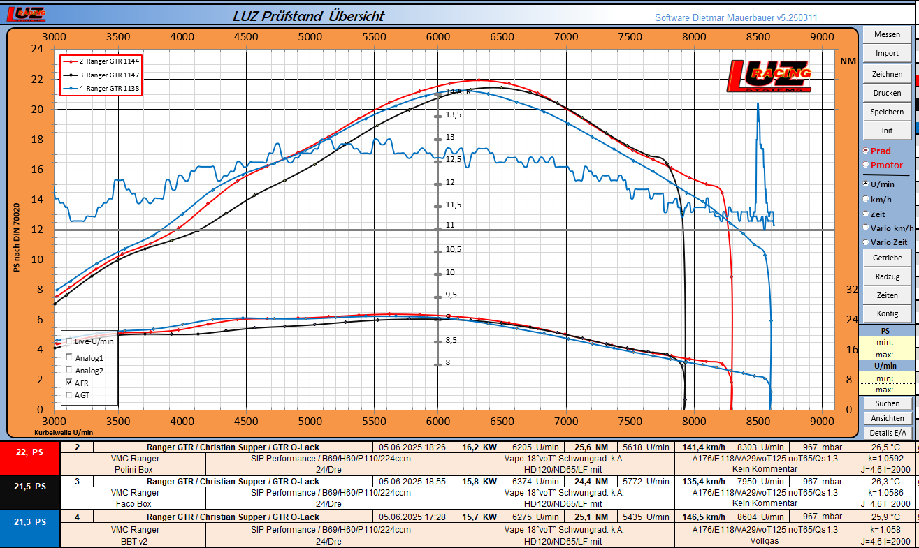

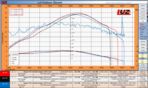

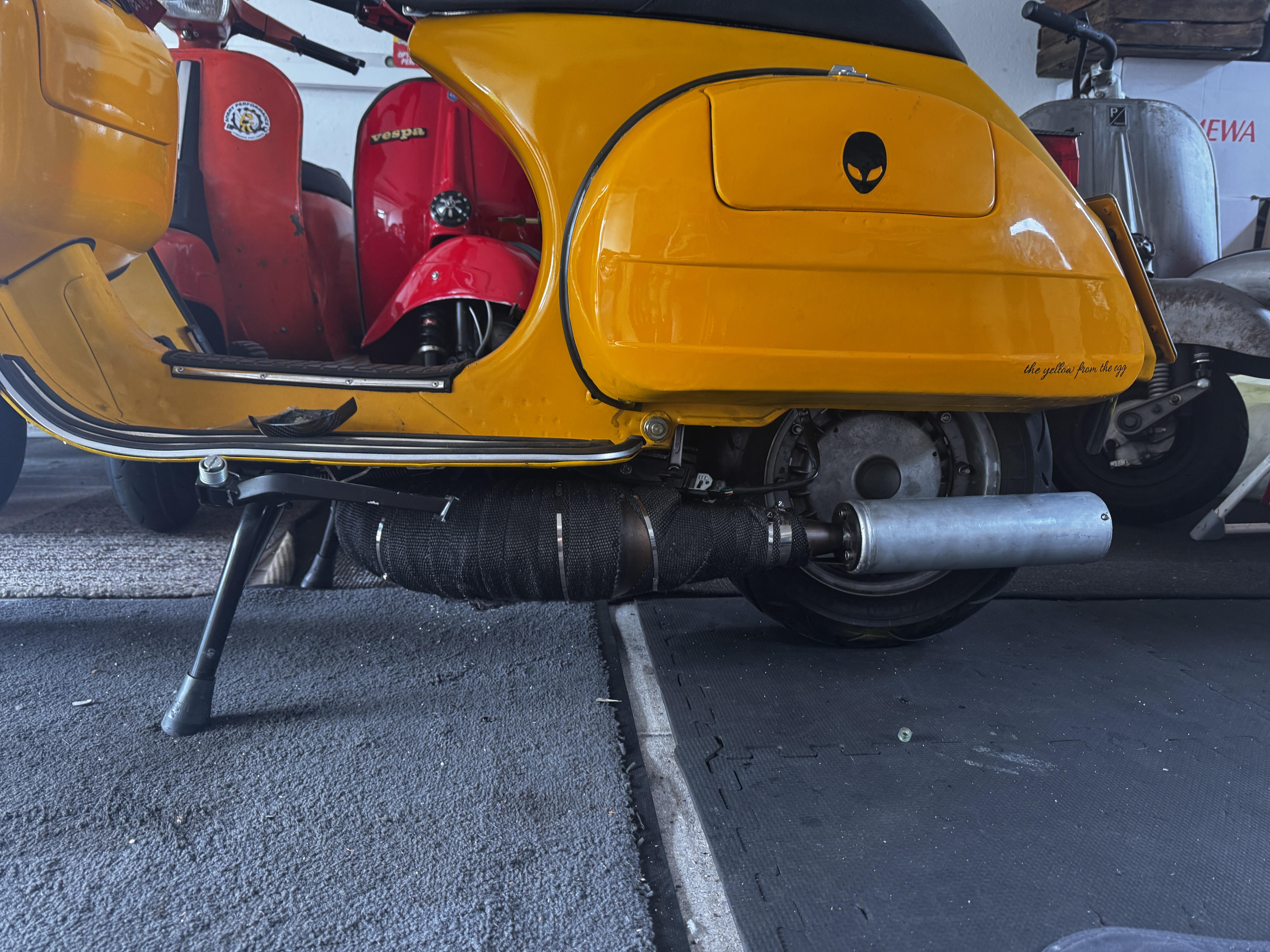

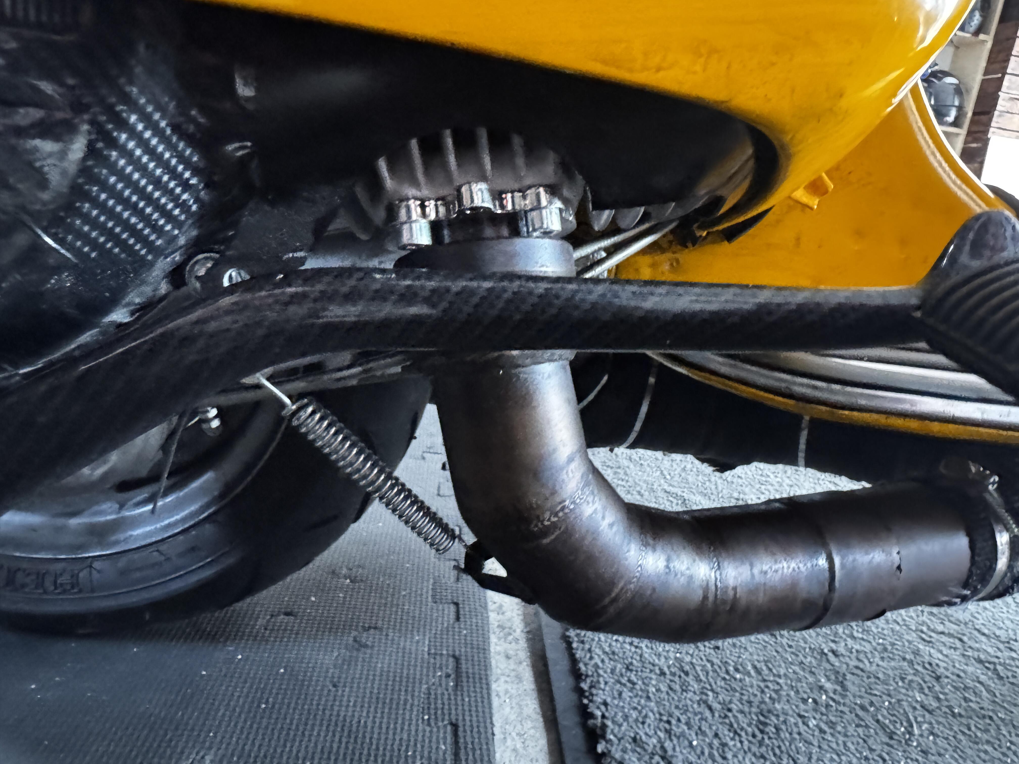

heute mal Muse für den angekündigten Auspufftest gehabt..
Zum Diagramm
BBT v2
Polini Box
Faco Box
Fazit ist recht augenscheinlich..
wenn man bedenkt, dass die Polini Box am Hauptständer angeht und Bearbeitung braucht
die Faco Box untenrum deutlich schwächer ist
bleibt die BBT drauf.
Da Elekrik auch weniger meines ist, warte ich nun noch auf weniger Regen im wunderschönen REGENsburg und dann schau ich mal, was die erste Fahrt so vermittelt.. 😅
aber so ne PX Seitenhaube geht mit der Adapterplatte, 128mm Pleuel und 4,5mm Fußdichtung echt nur sehr knapp drauf. Vielleicht sollte ich doch mal über Zugchoke statt Klappchoke nachdenken 🙈
Wenn der Vergaser dann einigermaßen abgestimmt ist, könnte evtl. auch ne Kurve folgen.

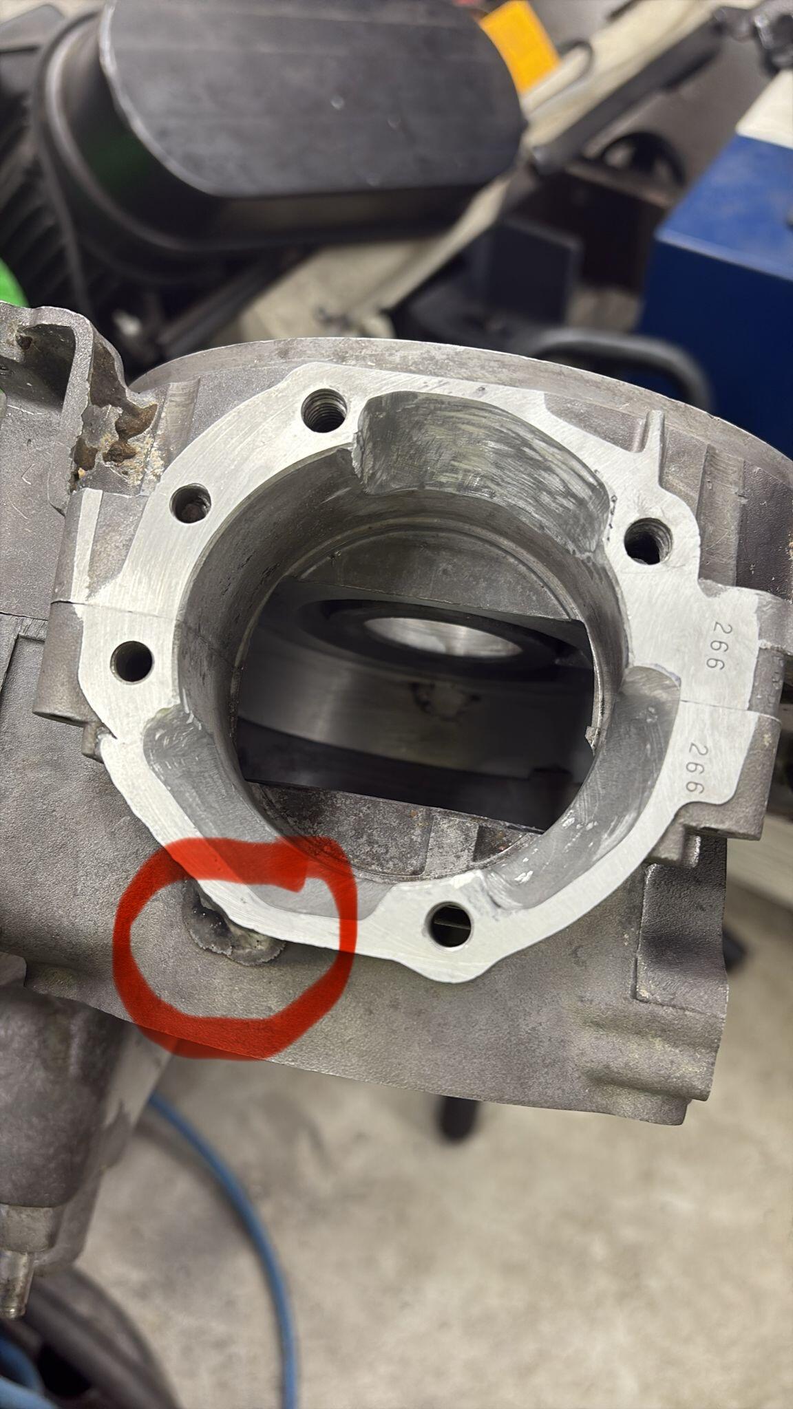

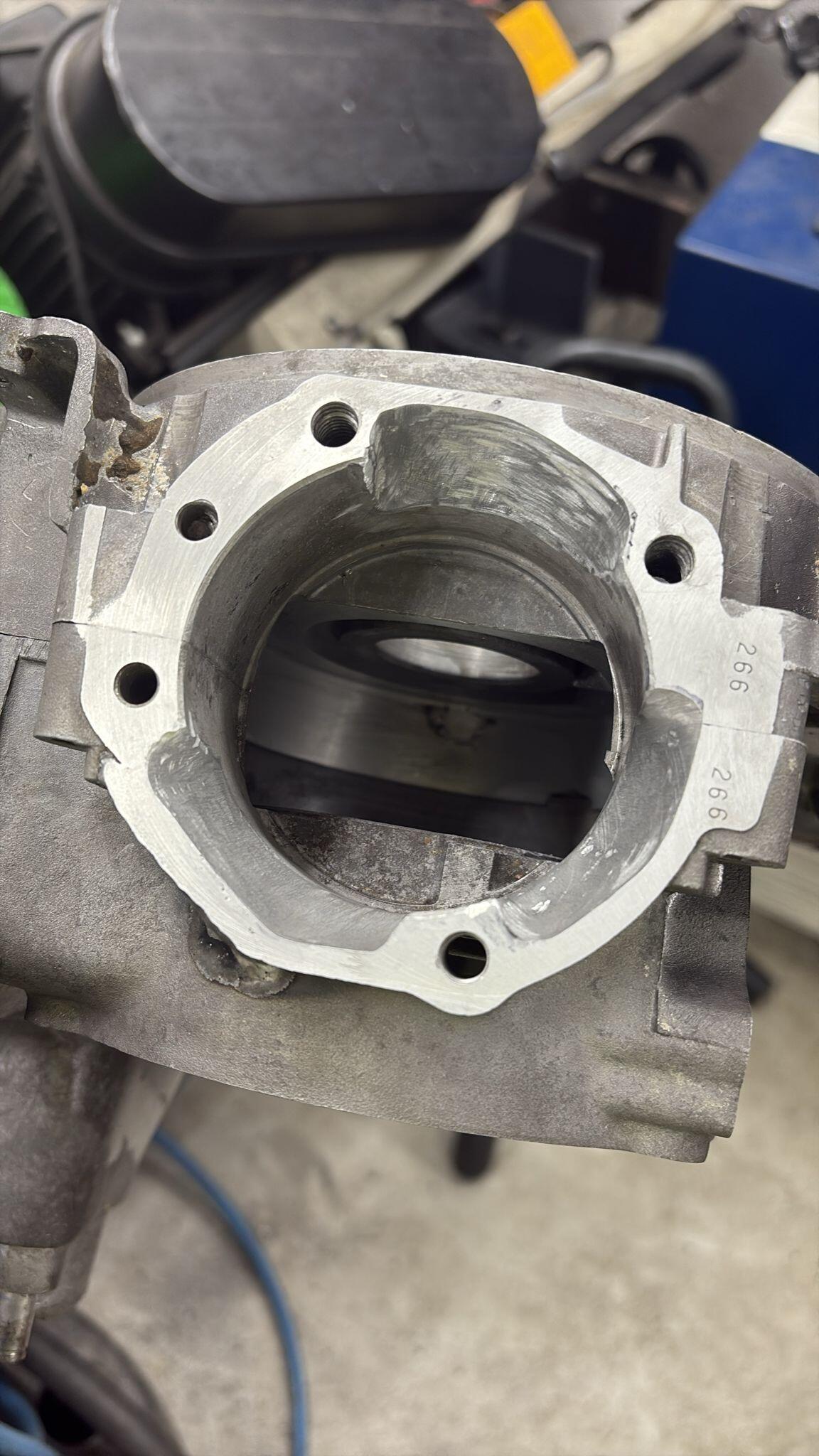

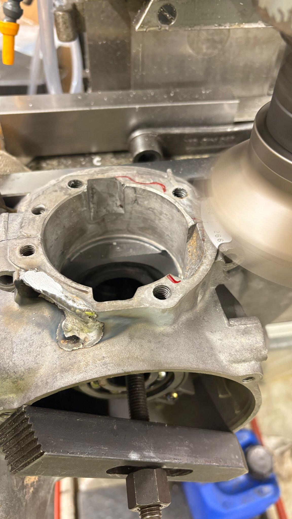

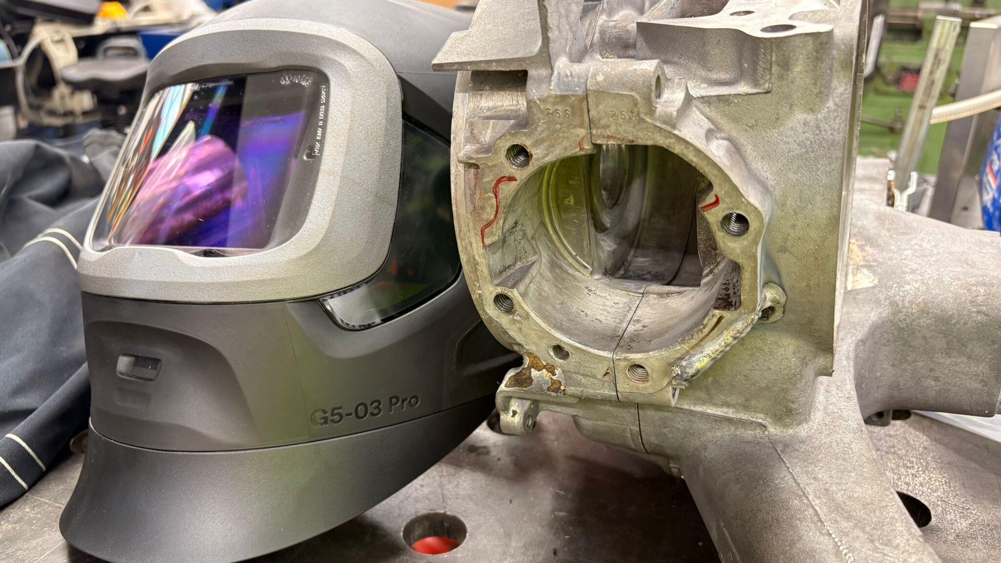

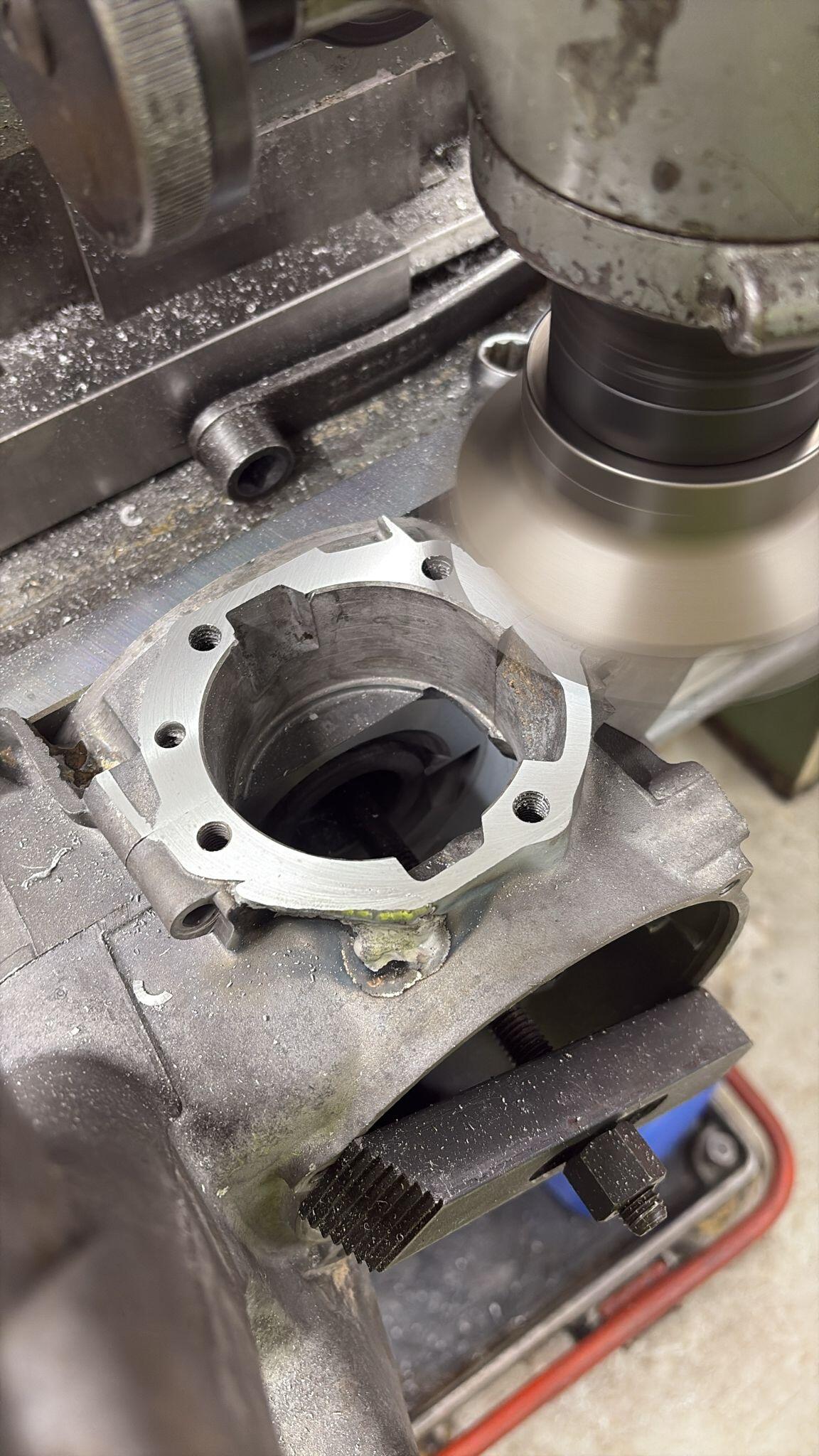

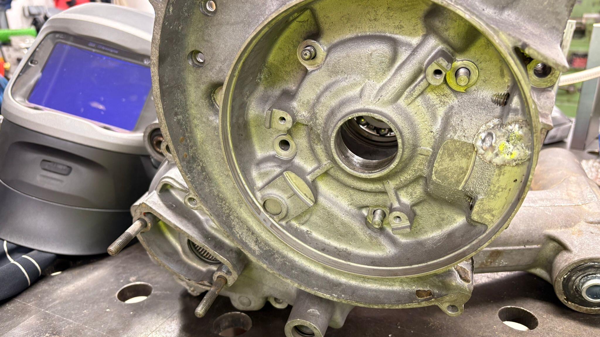

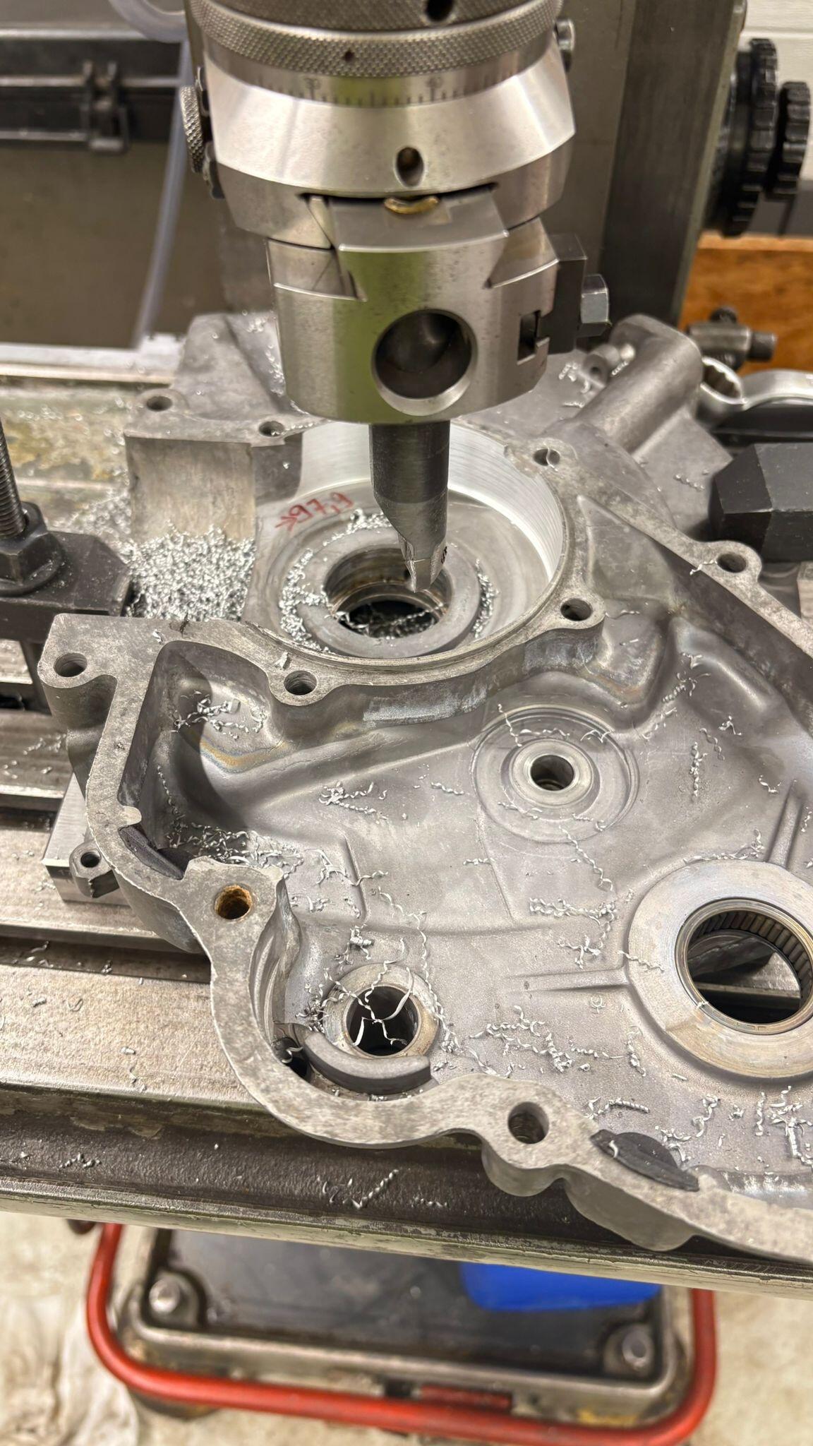

Genau was an meinem Motor gemacht wurde und hab’s für Bilderfreunde noch mit Bildern hinterlegt.
Muss dir jetzt nicht erklären warum da bei einem 45 Jahre alten Block, der aufgeschweißt wurde, dann 0,2 mm abgeplagt wurden, oder?  ;-)
vor 6 Minuten schrieb FOX Racing:
das da aufgeschweißt wurde wäre interessant gewesen...
vor 57 Minuten schrieb hacki:
Hier ist Technik angesagt und nicht Heulsusentopic! Hattest vermutlich einen scheiß Tag oder Stress mit der Alten das du hier rummüllen musst??
Egal, hier deine wichtigen Schweißungen, sonst wird’s am originalen Block eng…..aber nicht unmöglich
Hoffe das lässt dein Blut in Wallung kommen und es geht dann wieder ums wesentliche, für das dieses Topic auch steht. Ok?
