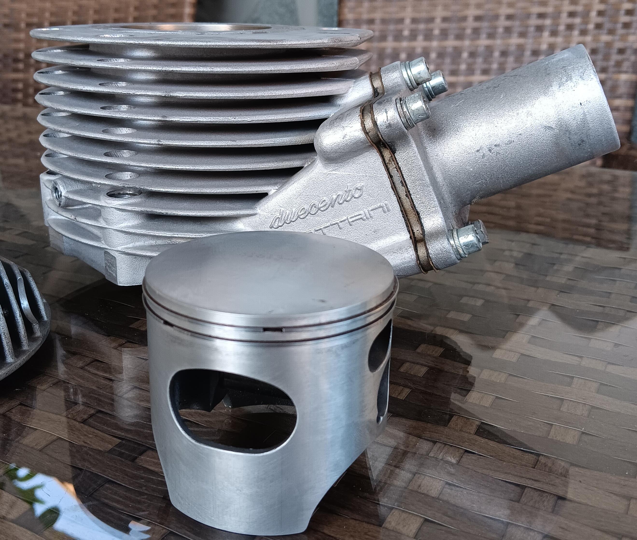

Meins,Standort Krems Umgebung. Nirgendwo anders inseriert. Der Stelvio lief nur 1 Saison und ist unbearbeitet. Lauf leistung 1000-1500 km. Kolben wurde gereinigt. Keine Klemmer ! Guter Allrounder der alles kann,und wenn man will auch Spitzenleistung. Verkauf wegen erneutem Umstieg auf Big Block. 120.- Versand 7.- Der Simonini ist ein Prüfstsndszylinder gewesen. Deshalb ohne Kopf und ohne kolben. Wurde immer nur der Zylinder selbst getauscht zum Vergleichen der Bearbeitungsstufen .Hatte so wie er hier ist je nach Peripherie 45-50 PS. Auf einer Auslasseite Seite ist er gebuchst. 40.- Versand 7.- LG Thomas
